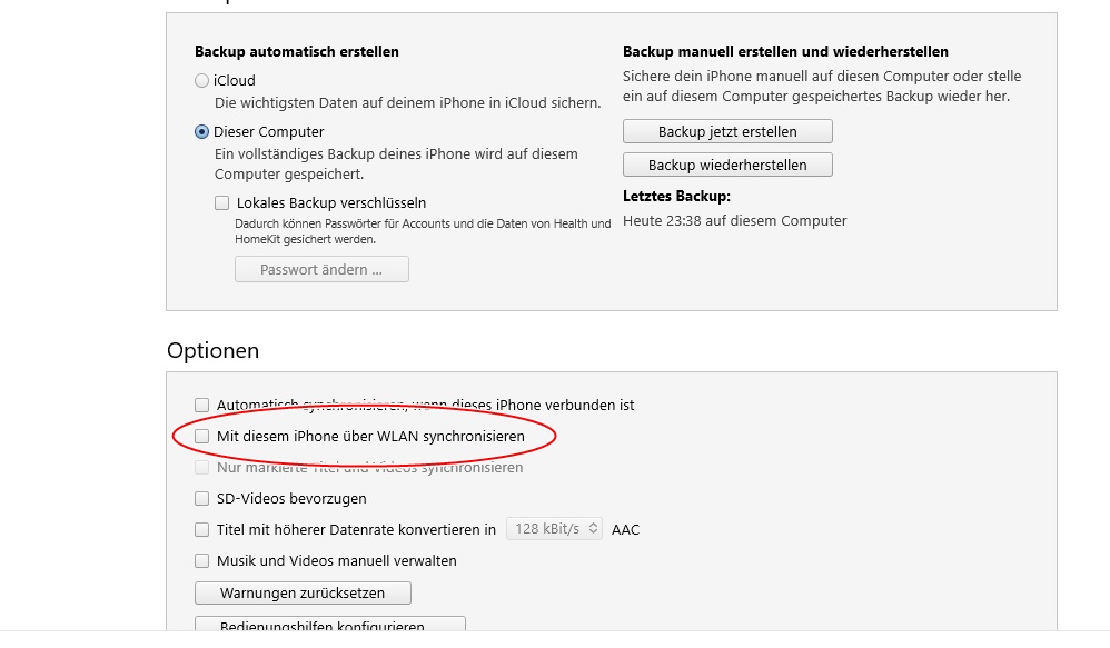

Hallo Leute,
weiß zwar nicht mit was es zusammenhängt, eventuell sogar mit eigener Dummheit aber mein Problem war das unter iTunes ein häkchen unter Optionen "Mit diesem iPhone über WLAN synchronisieren" war. Hab ein Back-up gemacht und danach das häkchen entfernt und ging dann wieder ganz normal. Videos sowie irgendwas downloaden geht wieder ohne Unterbrechnung.
Teile euch das natürlich gerne mit wenn ihr selbst irgendwann mal das Problem habt.
Grüße
