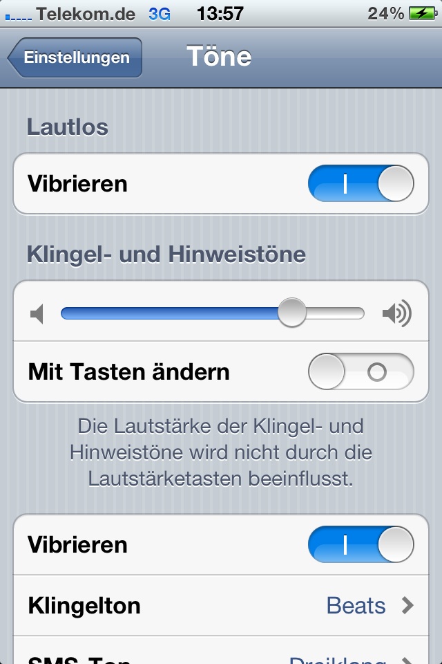

Ich kann es definitiv hier einstellen, selbst ausprobiert eben.
