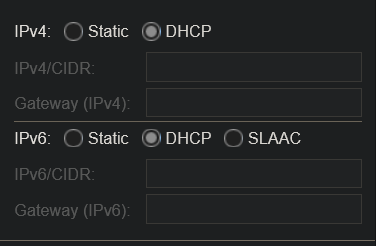

So sieht meine Proxmox-Netzwerkkonfiguration aus.
Ich möchte nun ipv6 hinzufügen und weiß auf Teufel komm raus nicht was ich in diese Felder eintragen kann.
Ebenso weiß ich bei ipv6 nicht welche Screenshots ich hier einfügen kann, ohne zu viele Informationen über mein Netz preiszugeben.
Kann mir jemand sagen, wie ich an die ipv6, die CIDR und an das Gateway komme?
Schade, dass das nicht automatisch funktioniert...
Danke und liebe Grüße!

Im IPV4 Block wo mein Gateway etc steht finde ich im IPV6 Block nur lauter textbasierte Einstellungen, die ich ändern kann. Bin wohl noch nicht intelligent genug dafür ^^

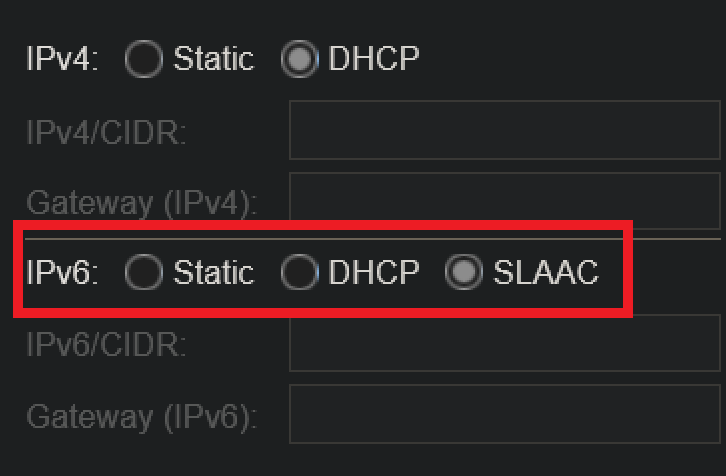

Das hat meiner Maschine tatsächlich eine ipv6 zugewiesen, juhu!
ABER! Meine CT die auf dem Server läuft hat daraufhin leider keine ipv6 bekommen, wie erhofft.

Das scheint in meinem Fall des Rätsels Lösung zu sein.
Ich verstehe zwar absolut nichts, aber wenn das keiner erklären mag bin ich dennoch dankbar für die Tipps!
mit slaac generiert ein client mithilfe eines per router-advertisment bekanntgegebene präfixes selbst eine gültige ipv6-adresse.
Reaktionen: Benj und AffeMitWaffe_

was meinst du, warum hat proxmox extra die konfigurationsmöglichkeit "slaac" für container? und vm können das sowieso, weil sie an einer bridge hängen und das router-advertisment direkt abbekommen.
Reaktionen: Benj
Wenn er selbst ein Prefix hat zum Verteilen.

aha, warum bekommt mein container per slaac eine ipv6, obwohl der proxmox-host keine hat?
