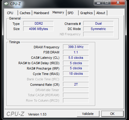

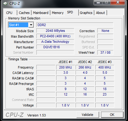

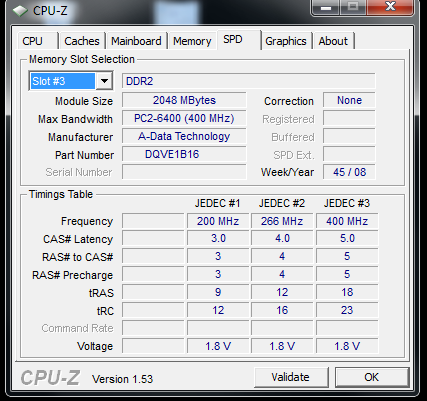

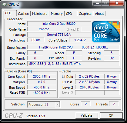

habe jetzt einen ram-riegel als fehlerquelle ausmachen können. der bringt nach 1-2min die Fehler. der andere läuft fehlerfrei durch.
trotzdem noch cpu-z screen?
die screens.
slot 3 ist der böse ram.

die cpu/fsb übertaktung ist egal.
hatte den jetzt die ganze zeit auf standard 266mhz fsb laufen. gibt das gleiche bild. ramteiler war da natürlich anders, so dass der ram auf seine 800mhz läuft.
wie gesagt, die abstürze sind sowohl mit als auch ohne OC.

was mich wundert..cpu-z zeigt immer noch 1,8V an bei den RAMs. sollte doch eigentlich bei 1,9V stehen?!
Du meinst beim Reiter SPD? Dort stehen nicht die real eingestellten Werte, sondern die möglichen Einstellungen.
Beim Reiter Memory siehst du, wie der RAM eingestellt ist, jedoch nicht die anliegende Spannung.
