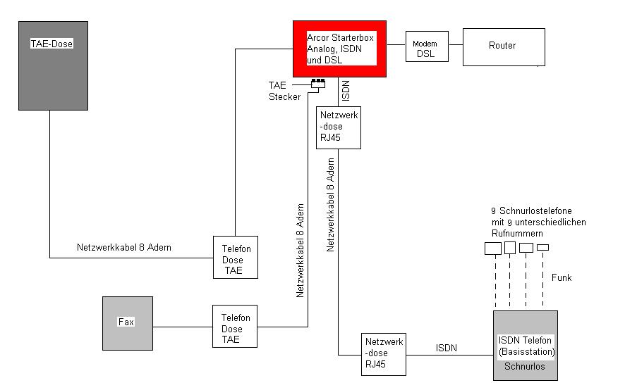

Er kann sich auch oben einen alten Router hinpacken mit analogen Anschlüssen, daran das ISDN Kabel anschliessen, an die TAE Buchse das Faxgerät, am S0 Bus das ISDN Telefon oder ein analoges an die 2.te TAE Buchse. Man könnte dann mit einem 2.ten Netzwerkkabel (wenn DSL unten im Keller ankommt) auch noch DSL bis oben bringen und mit an den Router vom Keller anschliessen. Gebrauchte Speedports/Fritzboxen sind meist preiswerter als neue "TA 2 a/b" Wandler. Dann hat man 2 TK Anlagen im Hause und evtl (je nach Router) auch noch stabiles Wlan oben, Kellerdecken haben meist viel Eisen und bieten deshalb nicht so gutes Wlan.
Du brauchst: Ein RJ11-->RJ11-Kabel.
Du entfernst das Anschlusskabel (TAE->RJ11) im Fax und schließt dort das RJ11-RJ11-Kabel an. Das steckst du in die RJ45-Buchse in der Wand. Ja, das passt. Ein RJ11-Stecker passt in eine RJ45-Buchse.
Das übrige TAE->RJ11-Kabel vom Fax kommt dann in die TK-Anlage und die entsprechende Netzwerkdose im Keller.
Sollte es sich aber tatsächlich um RJ45-Buchsen handeln in denen ein RJ11-Stecker nicht sauber hält (sehr selten bei Dosen), besorgst du dir einfach ein TAE->RJ45-Kabel und ein RJ11->RJ45-Kabel.
Ob die Dosen das RJ11 sauber halten kannst du testen, indem du ein x-beliebiges RJ11-Kabel in die Dose steckst. Klickt der Stecker sauber ein und ist "fest", ists ok. Wackelt der Stecker, brauchst du RJ45-Kabel.
Keine Adapter notwendig. Kostenpunkt: Geringer als Versandkosten.
edit: Wenn du die Netzwerkdose nicht unbedingt für das Fax opfern willst: Es gibt auch Ethernet/Telefonie-Doppler, die aus einer RJ45-Buchse zwei RJ45-Buchsen machen. Je nach Modell kann der die Leitung auf 2xEthernet (100 Mbit da je nur 4 Adern) oder 1xEthernet(100Mbit)/1xTelefonie aufsplitten. Du bräuchtest zwei exakt gleiche Doppler.

Wie siehts mit der Grafik aus? Ist das so möglich?
