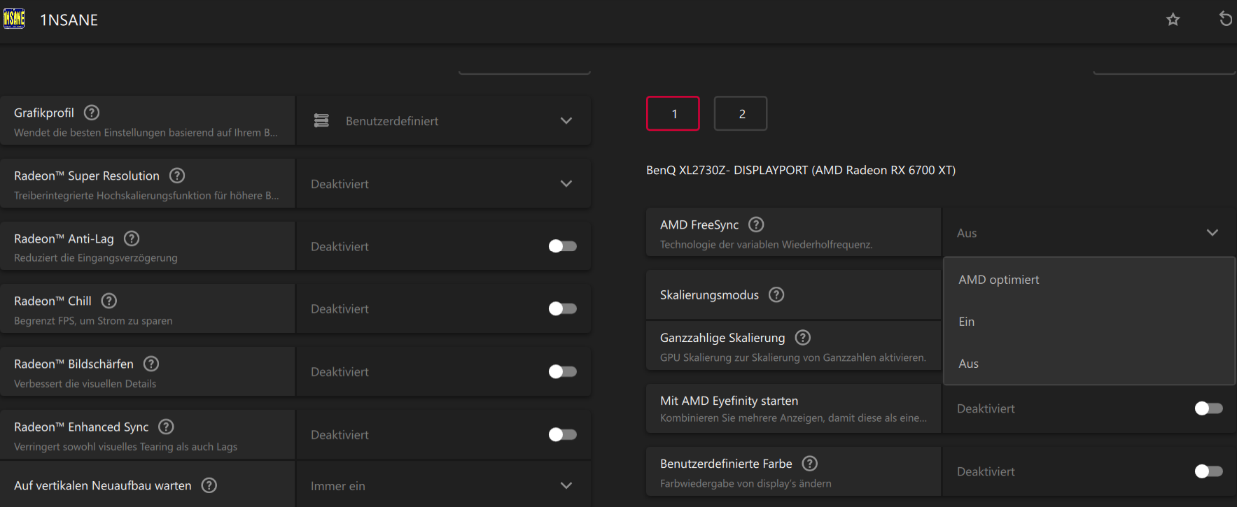

Hast du FreeSync dabei von AMD optimiert auf aus gestellt?Tanzmusikus schrieb:AMD Radeon "Vsync" und "Enhanced Sync" funktionieren mit dem Spiel nicht. Ergebnis >800 fps.
Tanzmusikus
Fleet Admiral
- Aug. 2010
- 12.334
Edit: Auch mit deaktiviertem FreeSync per Game anscheinend kein Vsync möglich über die Radeon-Software.
AMD Radeon "Vsync", "Enhanced Sync" und "OpenGL 3-fach-Pufferung" wirken nicht. Ergebnis >800 fps.

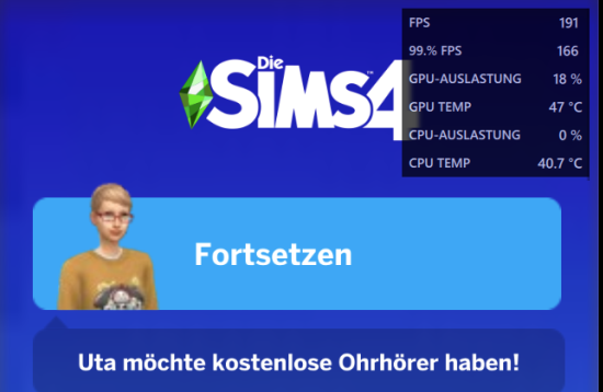

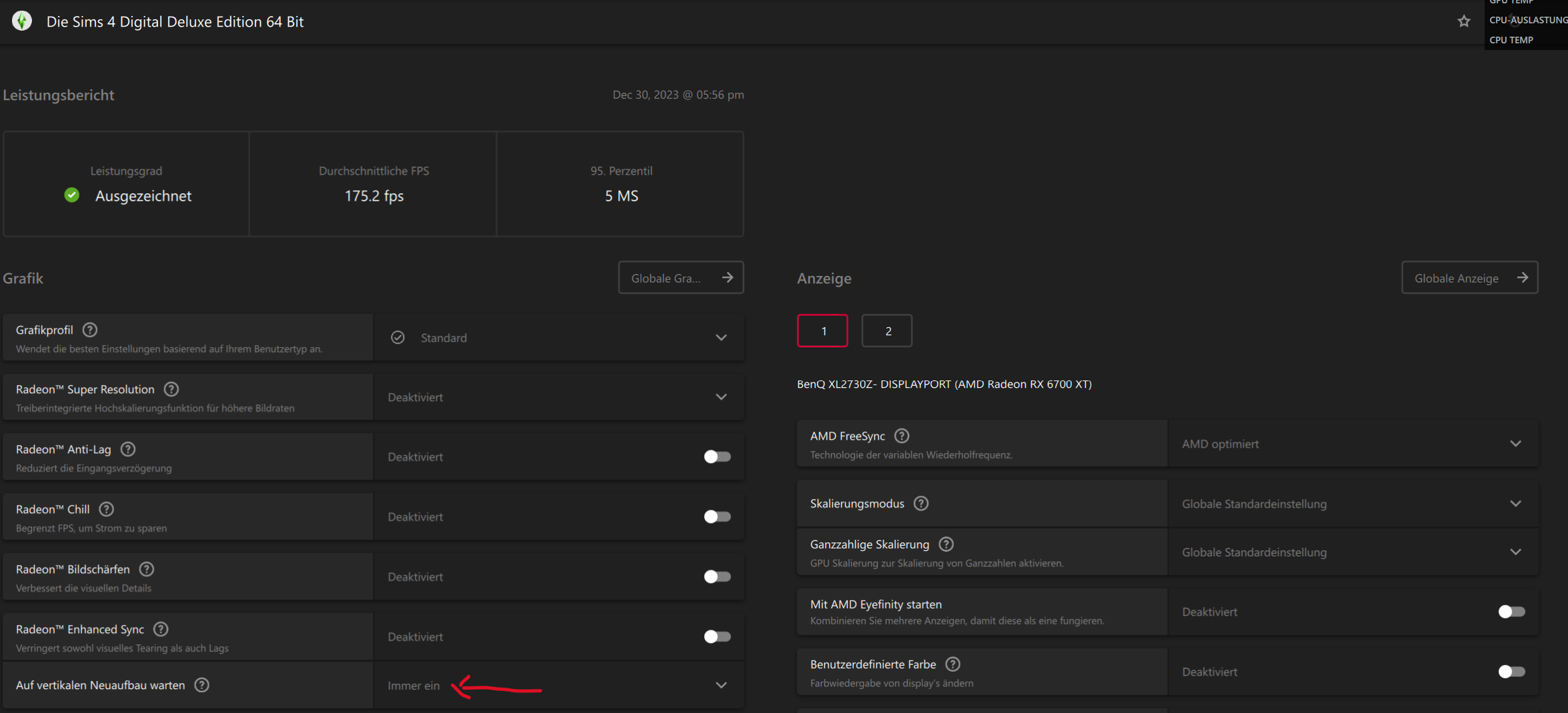

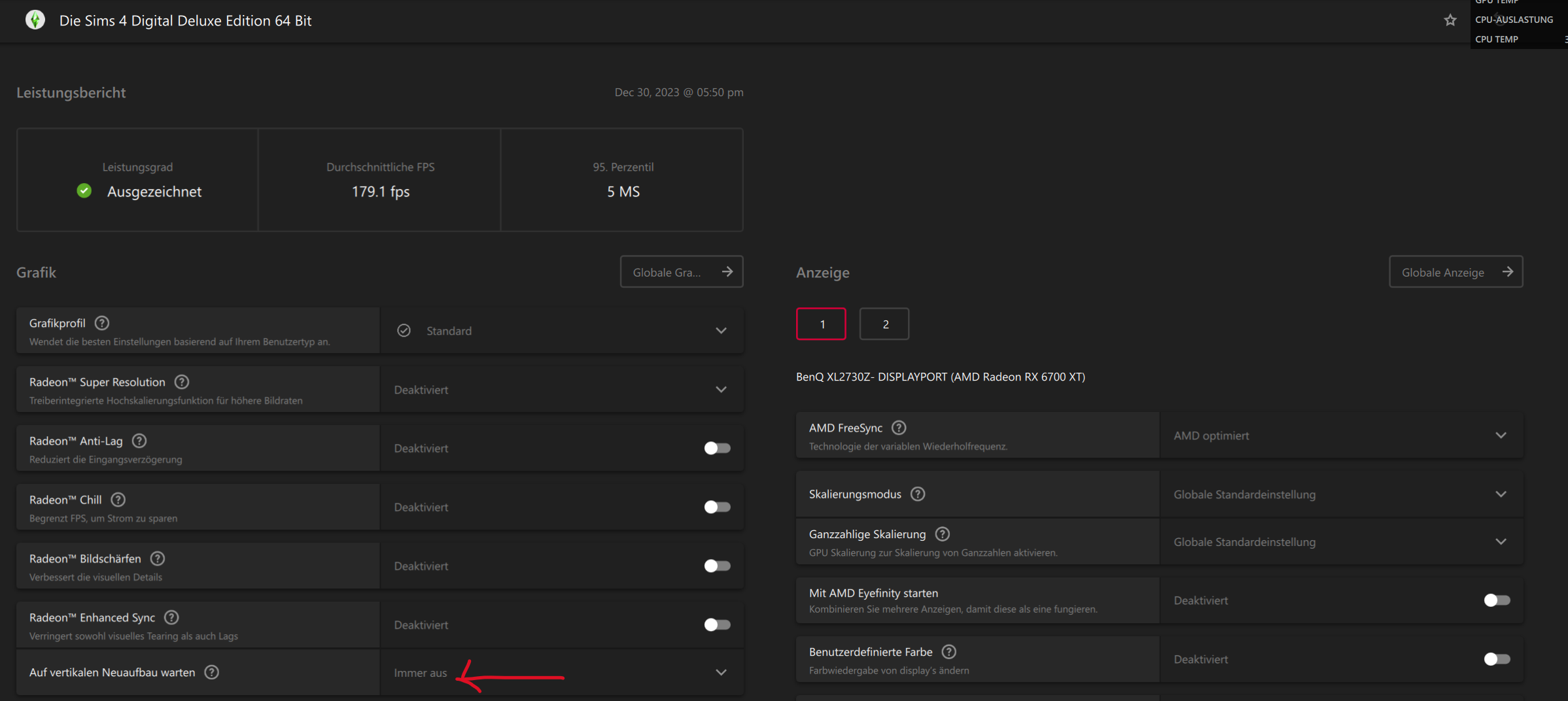

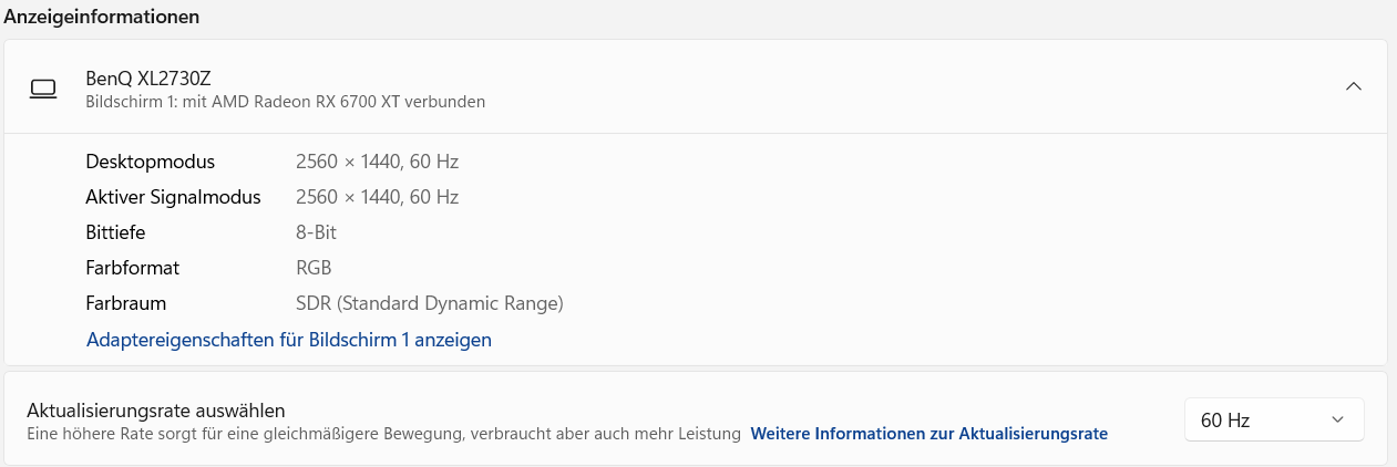

Kann ich nicht nachvollziehen, Bildschirm auf 60 Hz fest eingestellt:

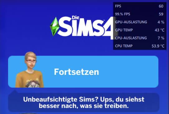

Zum Testen Sims 4 ohne Vsync:
Die FPS im Menu steigen noch deutlich wenn ich das Capture deaktiviere.
Mit aktivem VSync:

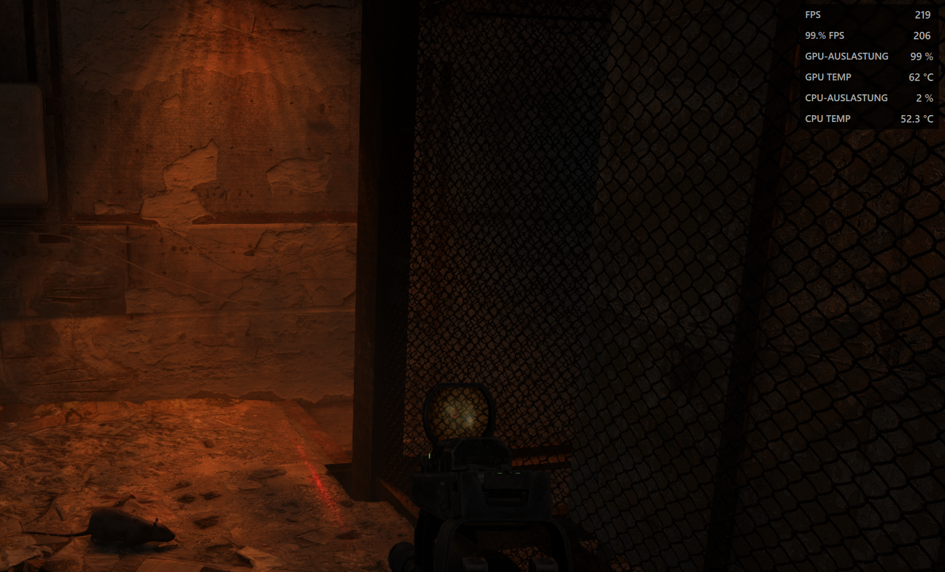

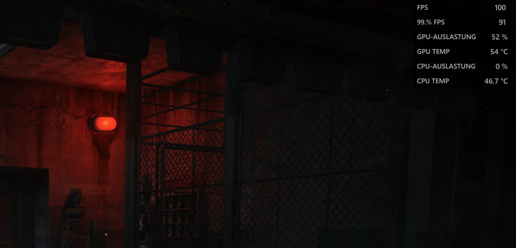

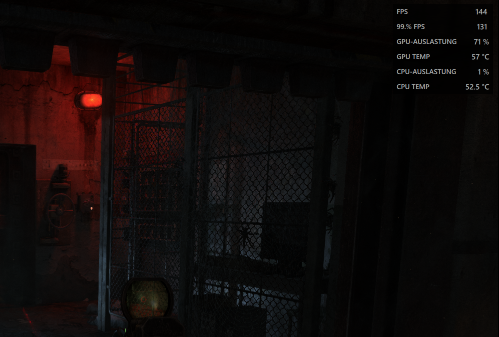

Ingame ist Vollbild und Ultra Settings gewählt. Beim Starten habe ich gesehen, dass es Metro 2033 Redux scheinbar auch mal bei EPIC zu verschenken gab, ich lade es gerade zum Testen runter.
So Metro 2033 Redux, EPIC Version:
Ohne Vsync:
Treiber Vsync mit 144, 100 & 60 Hz (was anderes kann mein Monitor nicht):
Funktioniert Einwandfrei, unter 144Hz kein Tearing, soweit ich das nach ein paar Minuten Spielzeit beurteilen kann. Da die ersten Gegner überraschenderweise keine Menschen waren werde ich noch etwas weiter testen

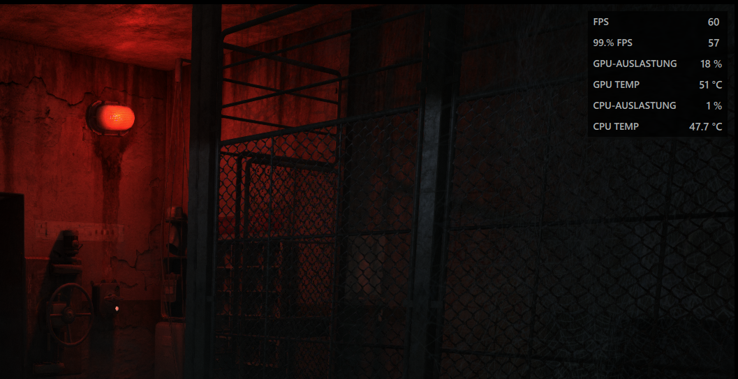

Mit aktivem VSync:
Ohne Vsync:
