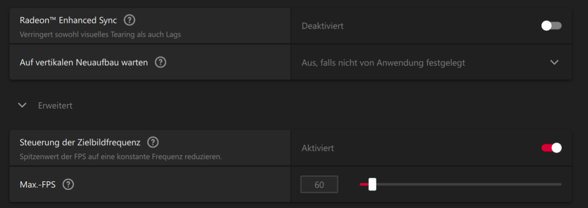

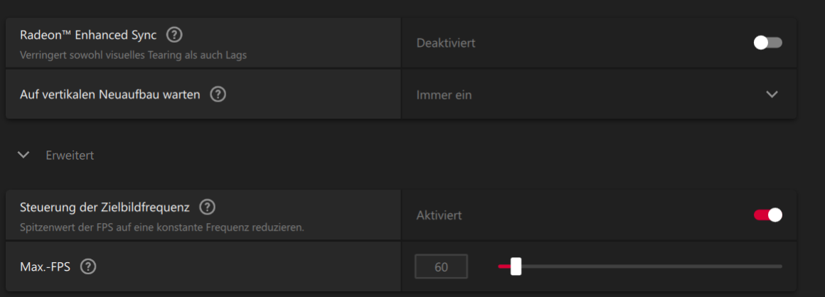

Sucht du das hier?

Ja_Ge schrieb:
Sucht du das hier?
Nope, hab ich wie beschrieben genutzt aber ohne Effekt.
