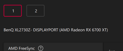

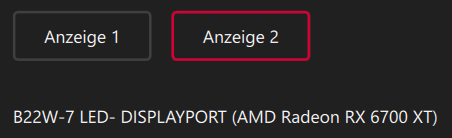

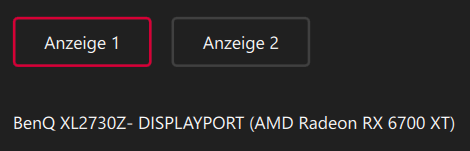

Ich habe 2 Monitore angeschlossen.
Beide über Displayport.

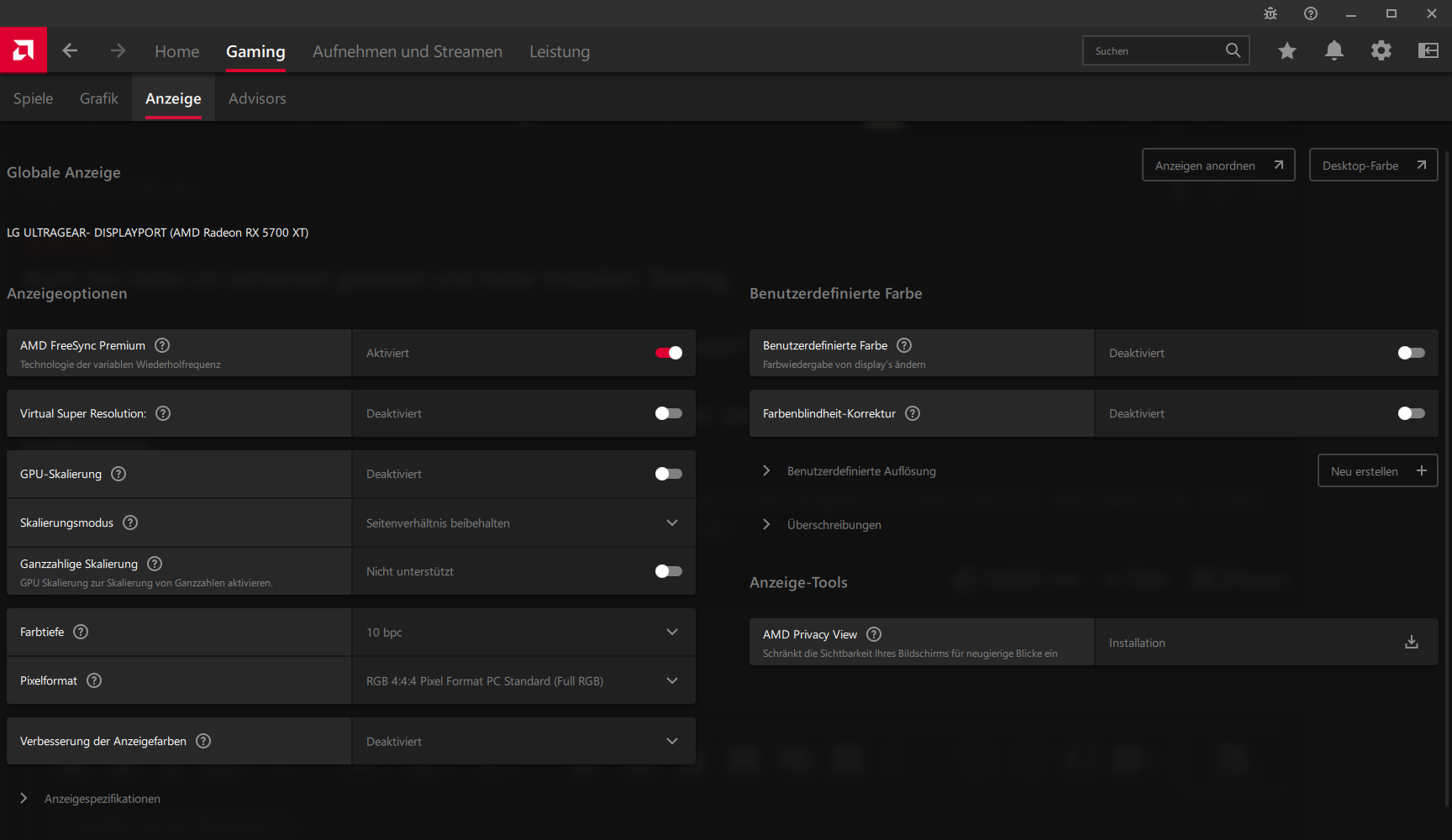

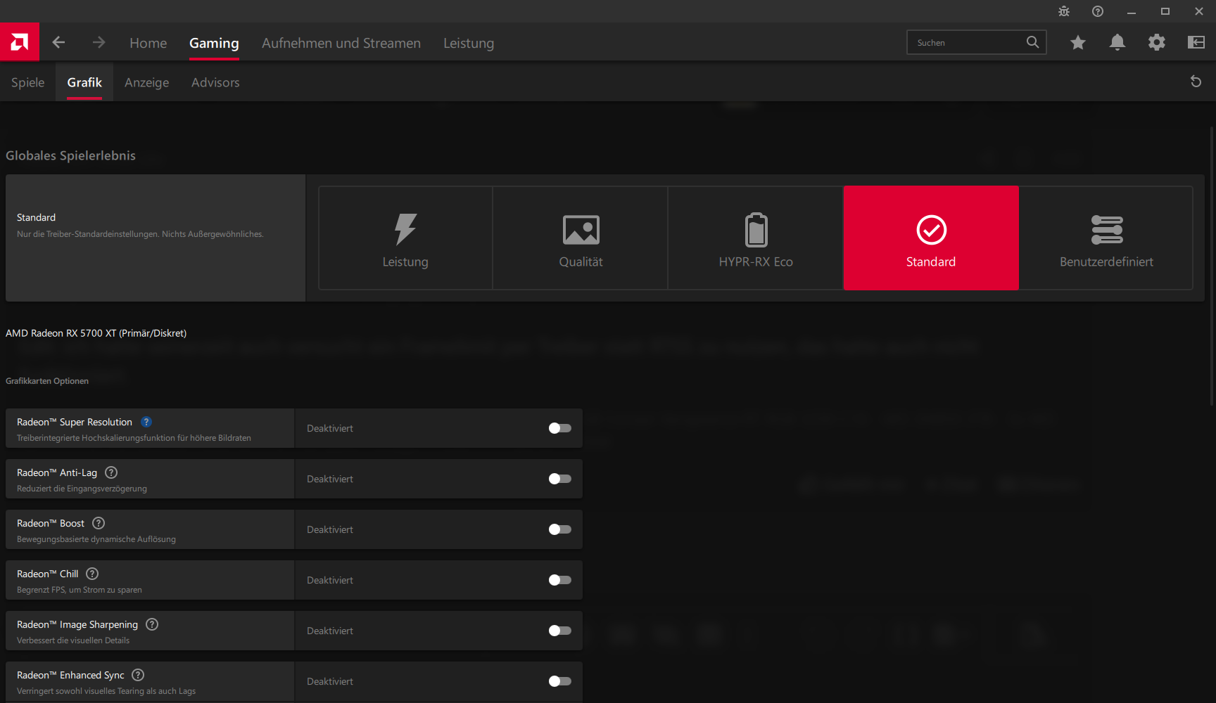

Ich nutze nur einen Monitor per DisplayPort.
Liegt dann wohl eher an anderen Faktoren.
Ihr habt beide eine RX 6000er Radeon, ich eine RX 5700 XT und der TE eine RX ???

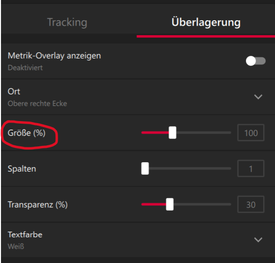

Da ich das sonst nicht nutze, wie aktiviere ich das AMD Radeon Metric Overlay?
ALT R, Leistung, Überlagerungm Metrik-Overlay anzeigen. Screens inklusive Overlay dann mit STRG SHIFT I (Game muss laufen).
Wie kann ich die Overlay-Anzeige vergrößern.
Die ist ja winizig mit etwa 1,5cm x 1cm. 😁
Du nutzt Win11 - ich Win10 mit Radeon Adrenalin 23.12.1 (WHQL Recommended).
Unter dem "Overlay anzeigen" sind doch die Einstellungen dafür.
EDIT: Und schauen ob du die vor oder nach Start des Games aktiverst, vor allem wenn das Game eine andere Auflösung hat. ALT R funktioniert auch Ingame. Da kannst du dann sogar einige Einstellungen für das Game „live“ vornehmen.
Wenn man das Overlay vor dem Spiel startet und das Spiel niedriger auflöst kann das Overlay auch recht Bildschirmfüllend sein. Bei RSR auch Briefmarkengröße. Die % scheinen sich irgendwo an der aktuellen Auflösung zu orientieren.
Reaktionen: Tanzmusikus
Ah danke. War neben dem "Tracking"-Tab versteckt. 😉

Windows 10, Adrenalin ist aktuell, beide Monitore per Displayport angeschlossen.

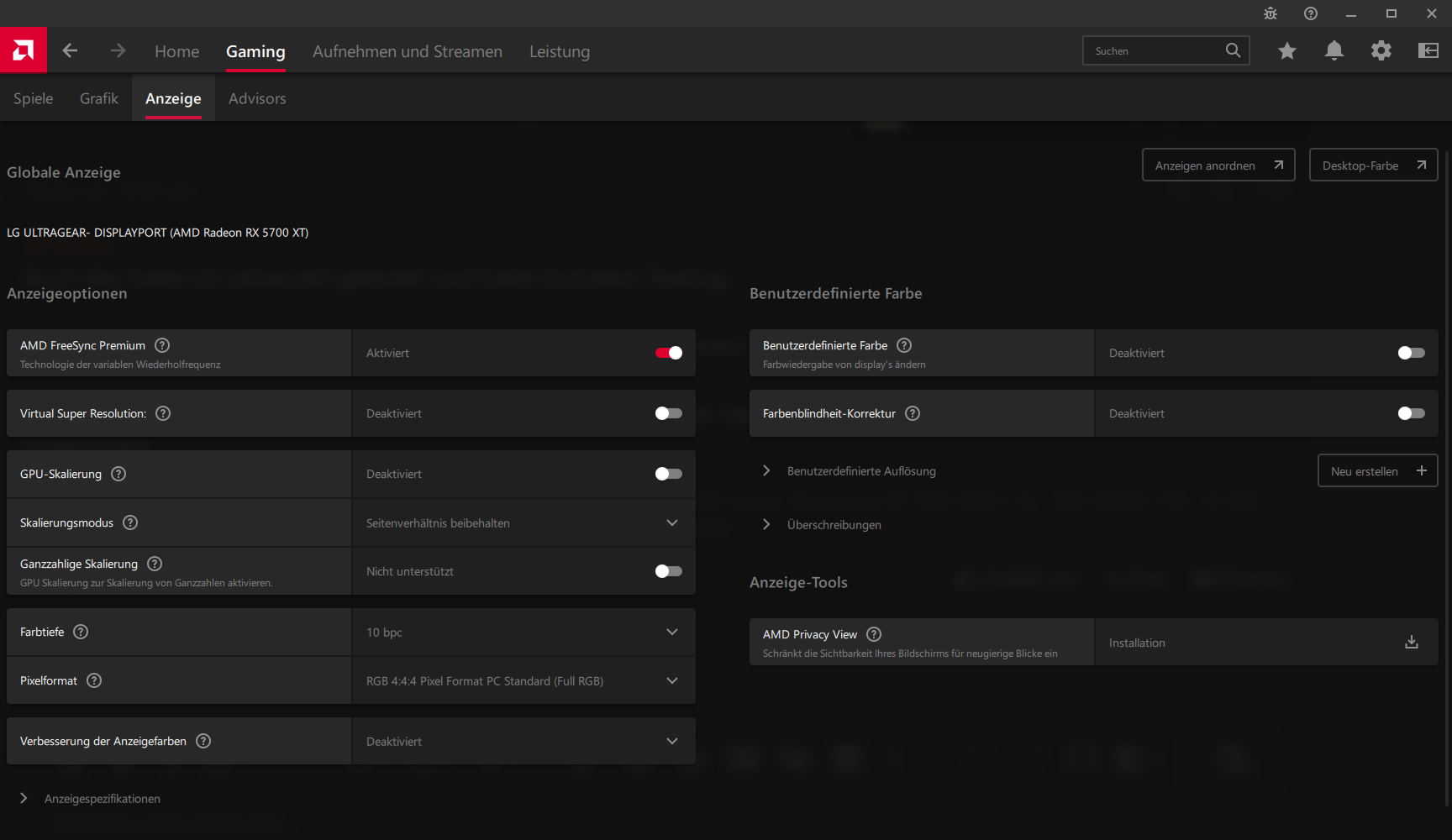

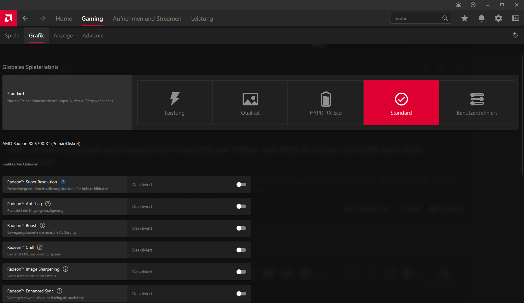

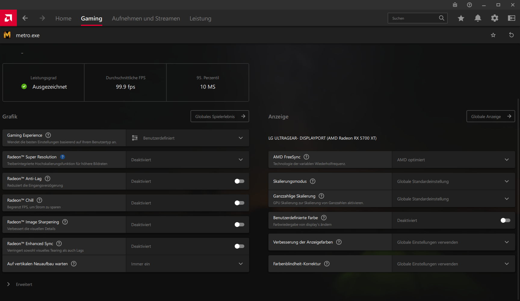

Bei mir hat jetzt das Spiel "Metro 2033 Redux" (GOG Version) mit 100fps-Limit funktioniert (S.A.M. aktiviert).
FreeSync steht dabei auf Standard-Einstellung "AMD optimiert" & Vsync auf "Immer ein".

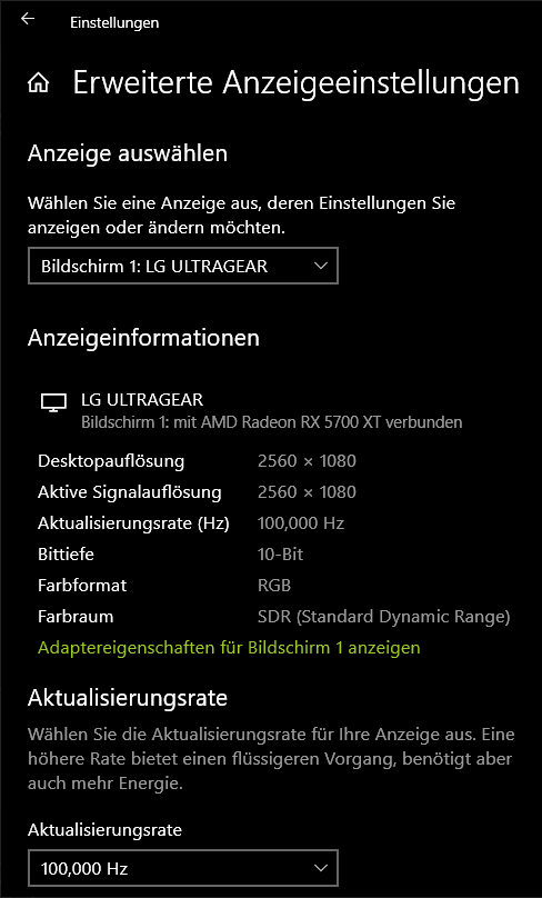

Ich nutze DisplayPort und habe unter Windows die FPS auf 100 eingestellt.
Ich kann es ja mal mit "DXVK gplAsync" probieren, dass hat auch Vsync- und FPS-Limiter Funktionen.

@Tanzmusikus das sind praktisch dieselben Einstellungen wie bei mir?! 🤔
Aktiviere mal das Overlay in der Adrenalin-Software & stell die 100 Hz in den Windows-Systemeinstellungen -> Erweiterte-Anzeigeneinstellungen ein.
Wenn das nicht reicht, installiere das Spiel nochmals & starte den PC neu.
Ja so sollte das funktionieren. Ggf. kann man noch etwas an den Monitoren einstellen?
Genau so hab ich es eingestellt.
