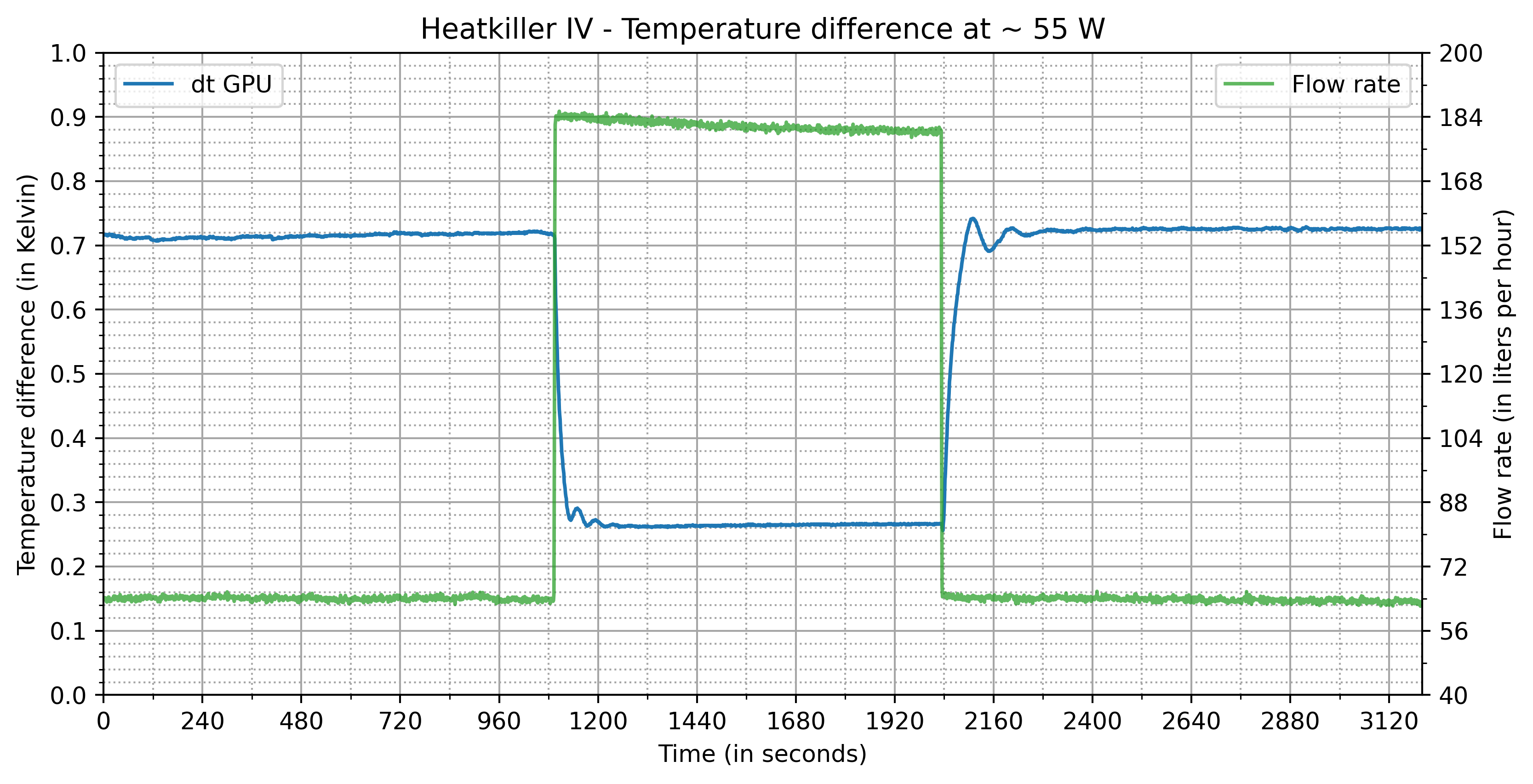

Duke711 schrieb:
Man sollte bei den Test schon auf den Volumenstrom achten
Mir fehlt die Fantasie dafür, dass ein um 17 % geringerer Durchfluss (94.4 l/h vs. 0.5 GPM) ausreichen soll, um den Trend derart umzukehren:

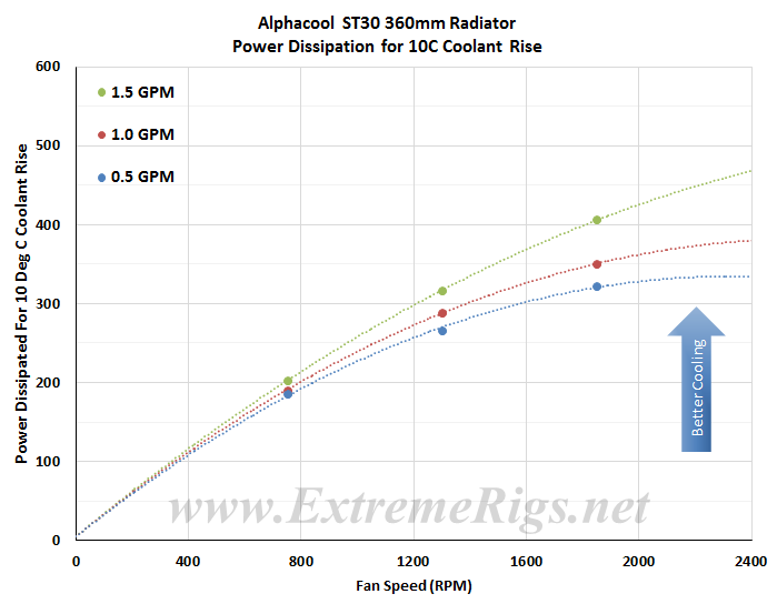

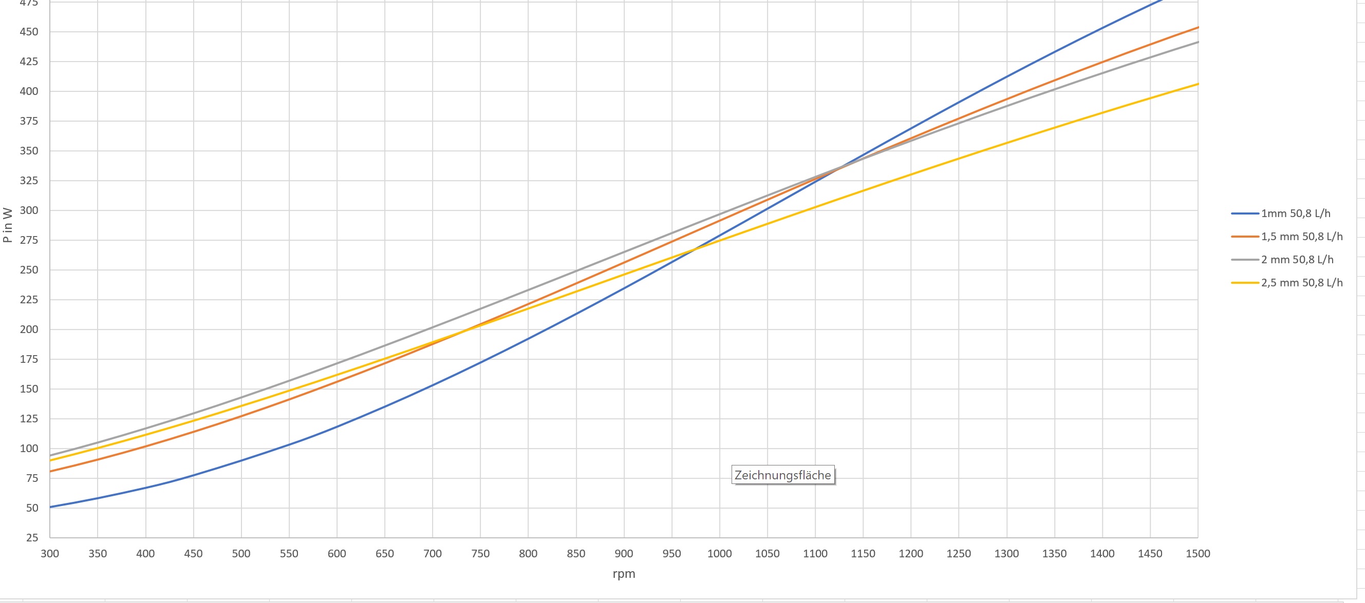

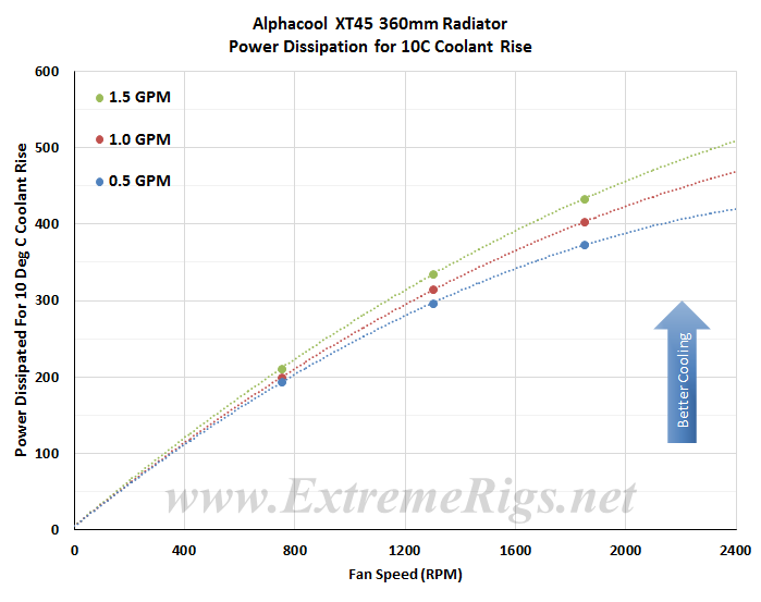

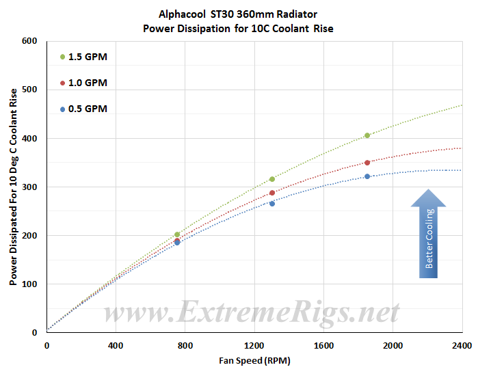

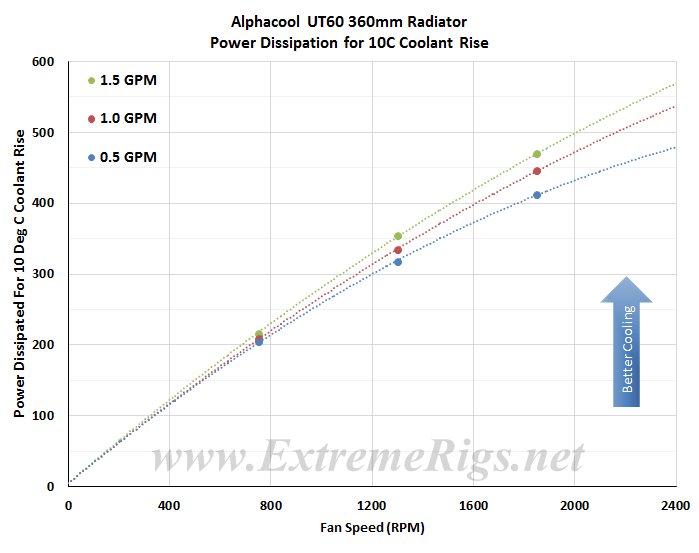

So ganz erschließt mir nicht der Sinn deines Post. Selbst bei ExtremeRigs ist ja erkennbar, dass ein 60 mm Radiator eben nicht besser abschneidet. Im übrigen hat ein Radiator bei 0 rpm nicht 0 Watt. Außerdem würde ich nicht bei gerade mal 300 W mit 1 GPM und mehr messen. Auch finde ich die Angabe bei 800 rpm und dem 60 mm Radiator schon kurios. Der Druckunterschied von 1,5 mm zu 2,5 mm beträgt ~ 1,5. Aber ein 60 mm Radiator hat einen dreifach so hohen Druckverlust. Macht bei 800 min^-1 ~ 2 Pa -> 6 Pa. Der 1,5 mm mit 30 hat nur 3 Pa, also die Häfte. Desweiteren hat ein 60 mm drei parallele Reihen, der Volumenstrom pro Rohr wird also nochmal gedrittelt. Also bei 800 min^-1 hat ein 60 mm alleine wegen des geringen Luftdurchsatzes schon weniger Leistung und nicht mehr. Also so ganz plausibel finde ich die Messungen nicht. Man kann sich ja gerne mal die Förderleistungskurve von einem 120x25 bei nur 800 min^-1 anschauen, da wird man sehen wieviel 3 zu 6 Pa im Luftdurchsatz ausmachen und das ist so einiges.
Nachtrag:

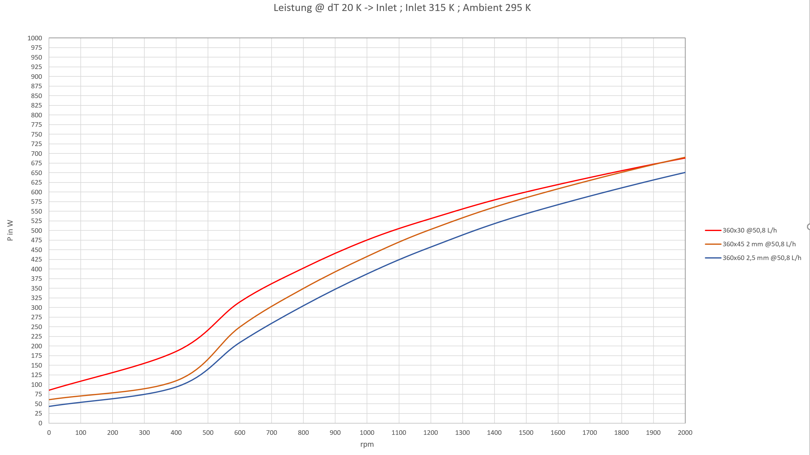

Ich habe noch mal im VDI Wärmeatlas nach NTU geschaut und ein 45 mm Radiator hat beim selben Luftdurchsatz nicht mehr Leistung als ein 30 mm und ein 60 mm sogar etwas weniger. Da unterhalb 1500 min^-1 der Luftdurchsatz so gering ist, dass sich die Luft zu stark aufheizt. Und da der Luftdurchsatz beim 60 mm mit 2,5 mm deutlich geringer als bei 30 mm und 1,5 mm ist, hat schon vom theoretischen Ansatz ein 60 mm bei 800 min^-1 deutlich weniger Leistung als ein 30 mm. Das enstpricht auch meiner Erfahrung, ich habe unterhalb 1500 min^-1 bei einem 60 noch nie mehr Leistung messen können und bei 800 min^-1 war es deutlich weniger.
Somit ist hier ganz eindeutig die Messungen falsch. Es ist auch erstaunlich, dass die Messpunkte beim 30/45/60 mm immer proportional über der dem 30 mm liegen. Das ist bei einer richtigen Messung nicht der fall, da steigt dies mit zunehmenden Luftdurchsatz überproportional an. Man sieht auch an der schlechten Konsistent das diese keine gute Messung ist, wenn das überhaupt die Rohmessdaten sind. Man sollte eben nicht mit so geringen Differenzen messen.

Duke711 schrieb:

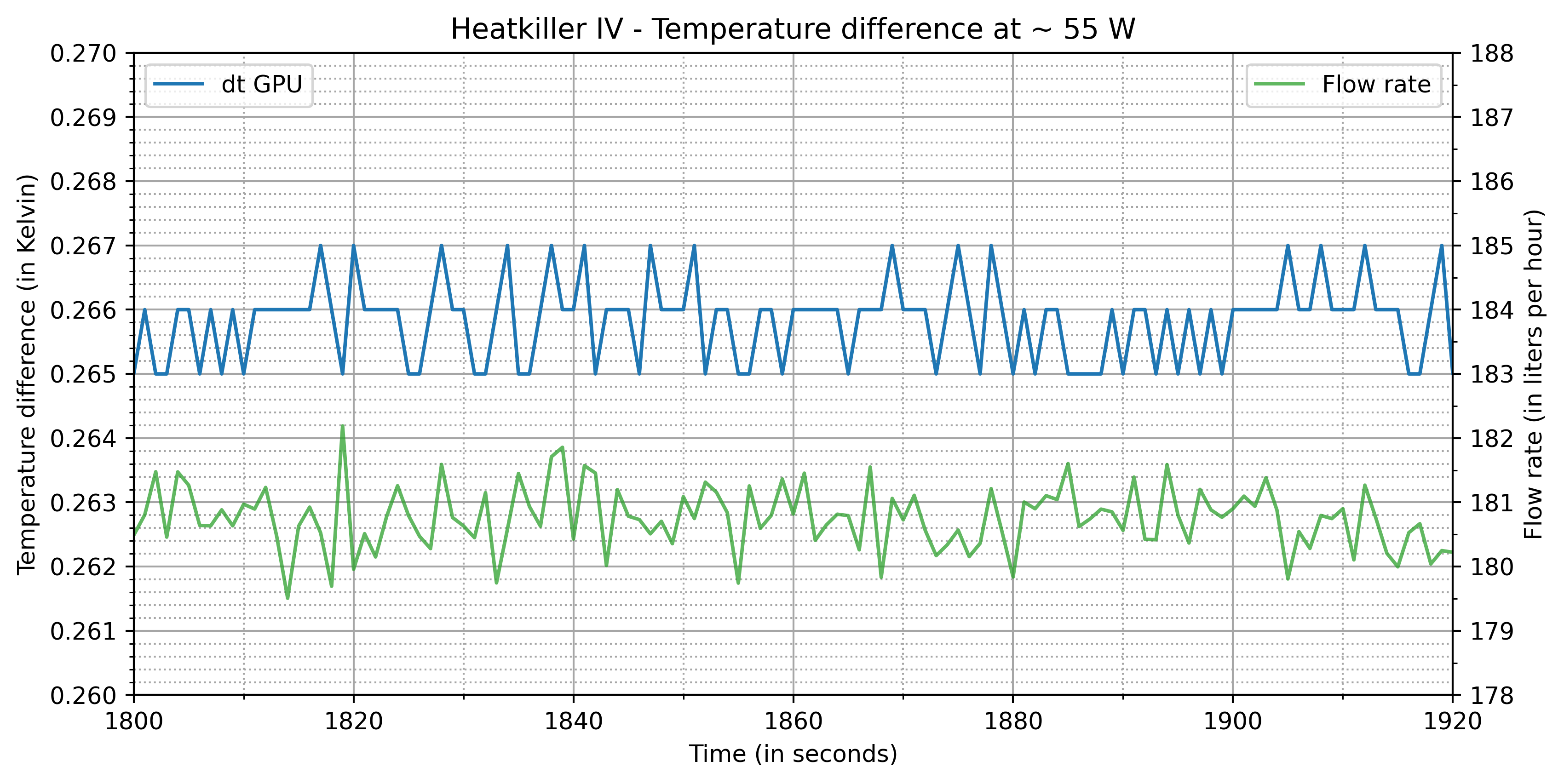

Die erste Messung ist machbar, aber die anderen nicht, auch nicht mit einem DS18B20
Das leidige Thema hatten wir ja eigentlich schon mal (siehe: Wassertemperatur messen mit DS18B20).
Duke711 schrieb:
bzw. einem anderen Sensor mit einer Toleranz von 0,1%.
Die Toleranz spielt nur dann eine große Rolle, wenn man eben nicht händisch nachkalibrieren kann oder will.

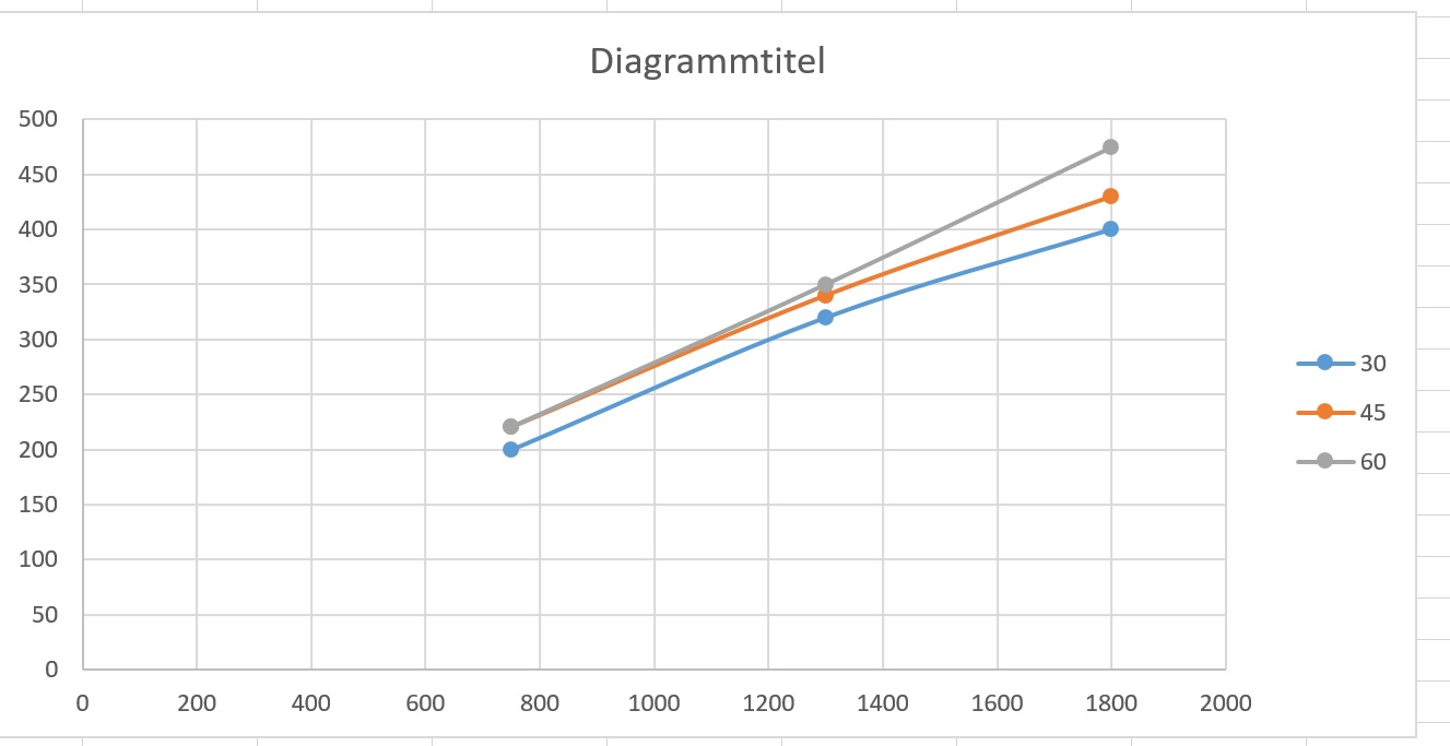

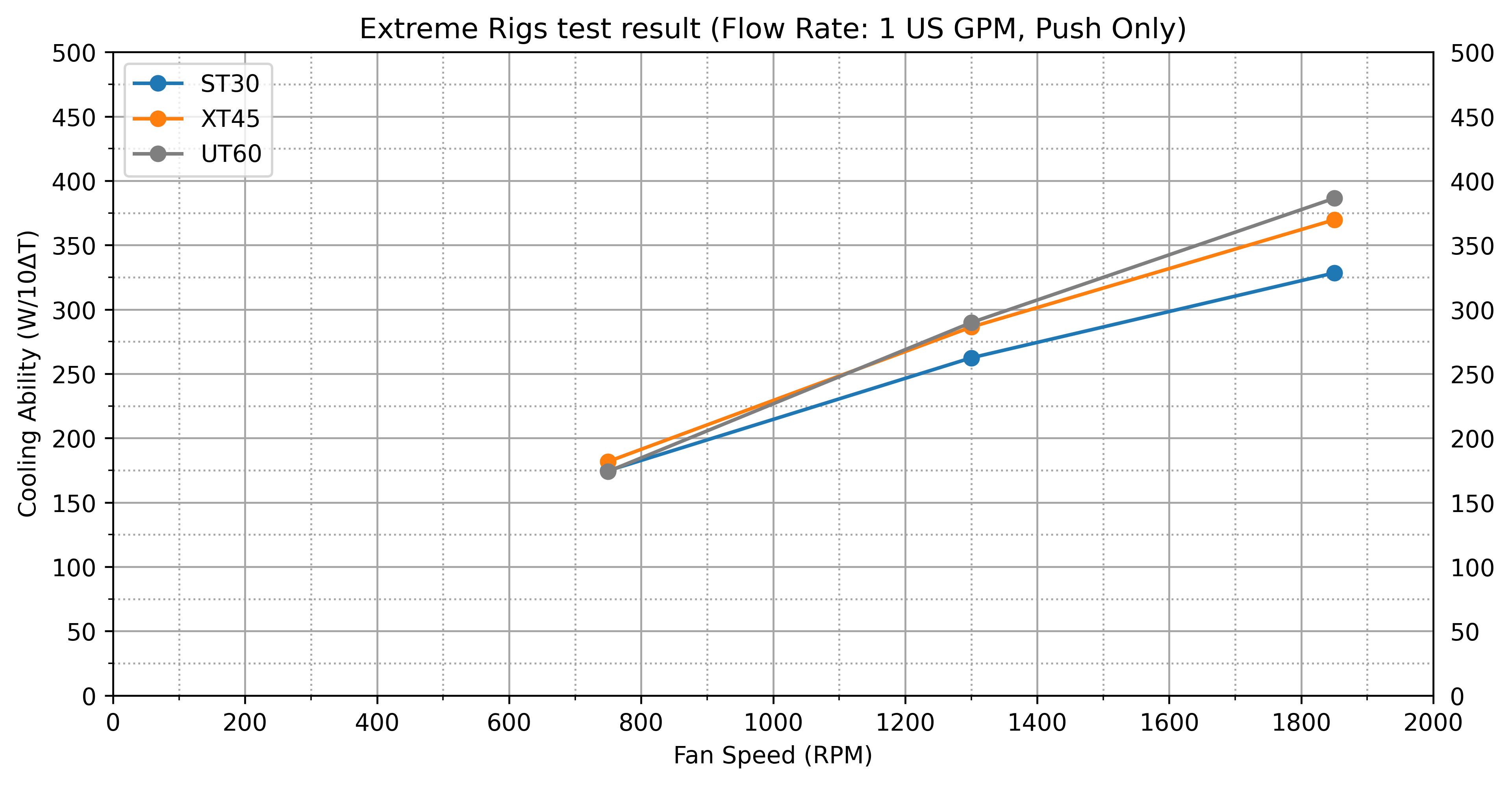

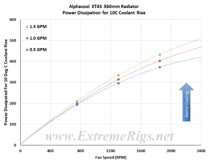

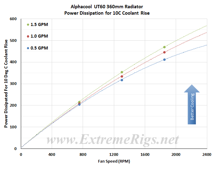

Wenn ich mich nicht total verguckt habe, dann ist das Ergebnis von Extreme Rigs, soweit man es vergleichen kann, genau umgekehrt zu deinem.
Spontan würde ich sagen, dass in dem Test überhaupt nicht auf den Luftwiderstand eingegangen wird. Die Druckverlustmessung bezieht sich doch ausschließlich auf den Durchfluss, oder hab ich da was überlesen?

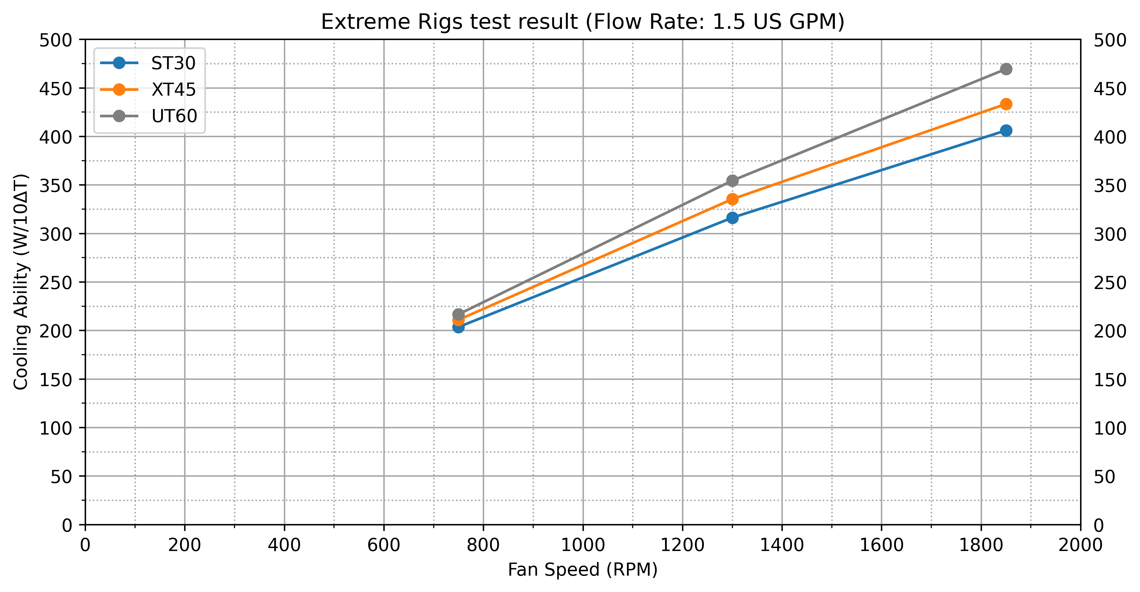

Kann ich nicht nachvollziehen, außerdem stimmt der Knick in der grauen Linie deines Charts definitiv nicht mit den Daten überein, die Extreme Rigs veröffentlicht hat (siehe Anhang).
Das entspricht erst mal gar nicht der Intuition, aber ich werde mal ein wenig darüber nachdenken. 👍

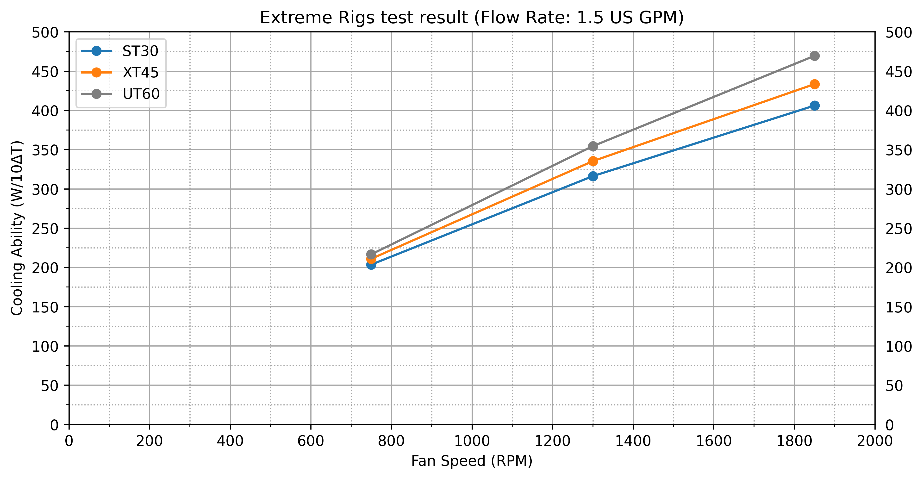

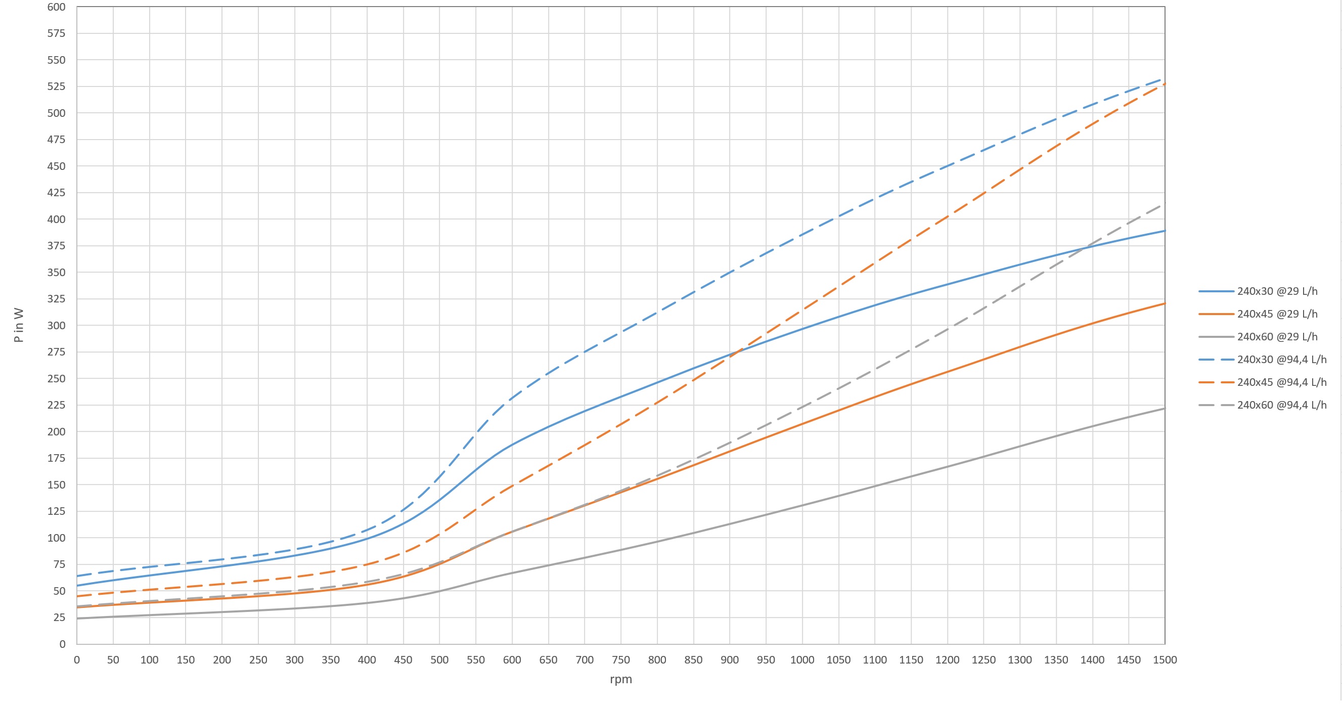

...Ich glaube du musst mir auf die Sprünge helfen....woher sind die 94,4l/h und was meinst du mit Trend?
So wie ich das sehe, ist die X -Achse die abgegebene Wärmeenergie bei gesetzten 10K Unterschied zwischen einströmender Wassertemperatur und einströmender Luft.
Also z.B. angestrebte 32°C Wassertemperatur am Radiatoreingang.
In einem Zimmer mit 22°C.
Das dann bei verschidenen Lüftergeschwindigkeiten und drei Pumpeneinstellungen die 0.5, 1 und 1.5 GPM entsprechen.
Das bedeutet aber, dass sie nur die ins Wasser gepumpte Wärmemenge regulieren.....und sich nicht an einer realen Chip-Temperatur orientieren.
Das klingt irgendwie wenig realitätsnah. :(
Also ich würde mich eher fragen, mit welcher Kombination ich eine Chiptemperatur von X°C halten kann.
Vergleicht man z.B. die verschiedenen Durchflüsse....erhöhe ich den Durchfluss, dann erwarte ich eine bessere Chiptemperatur.
Das Wasser verbringt weniger Zeit in der CPU, was zu einer geringeren Temperaturzunahme führt.
Im Gegenzug verbringt es auch weniger Zeit im Radiator, weshalb es weniger weit abkühlt.
Der Unterschied von heißester zu kältester Stelle im Kreislauf sinkt und die "Effizienz" sowohl von CPU-Kühler als auch Radiator nimmt zu.
Das hat sicherlich seine realistischen Grenzen, aber meine Erfahrung zeigt, dass es funktioniert....Pumpe auf 2000rpm...CPU läuft relativ heiß...Pumpe hochgedreht und die Temperatur sinkt.
In dem gezeigten Diagramm wird die bessere Effizienz genutzt, um mehr Watt ins System zu pumpen....solange bis man wieder bei den 32°C(Delta T=10K) am Radiatoreingang ankommt.
Aber da mit einem größerem Durchfluss die Spreizung der Wassertemperatur kleiner ist, würde das bedeuten, dass das Wasser im CPU Kühler heißer ist und die Chiptemperatur auch höher ausfällt.
Hätte man eine Zieltemperatur bei der CPU/GPU gesetzt und nicht am wärmsten Punkt des Kreislaufes, würde der Unterschied im Durchfluss weniger Unterschied für die abführbaren Watt machen.
Ansonsten klingen für mich die Ergebnisse des 30, 45 60mm Vergleichs durchaus plausiebel.
Um so dicker der Radiator, um so linearer profitiert er von schnelleren Lüftern.
Und er kann mit gleichen Lüftern mehr Wärme abgeben.
Der Durchfluss ist etwas schwer zu beurteilen. :(
Ich denke da spielt mein Kritikpunkt mit rein.;)
Die Spreizung der abgeführten Watt, zwischen 0,5 und 1,5GPM, ist bei schnellen Lüftern und 30mm Radiator größer als bei dem 60mm Radiator.
Diese Spreizung kann man meiner Meinung nach nicht richtig beurteilen, weil eine eingesetzte CPU bei 1,5 eigentlich kühler laufen müsste...deren Heizelement aber bestimmt heißer, als bei wenigem Durchfluss war.
Die 94,4 l/h sind aus der Grafik in Post #6 und mit Trend meinte ich den Effekt, dass die Kühlleistung zumindest laut xtremerigs mit der Radiatordicke zunimmt.
Und widerspricht somit den empirischen Gleichungen nach NTU und komplett der Theorie. Auch sind die Messpunkte zwischen 30 / 45 / 60 viel zu proportional zueinander, ich bleibe bei meiner Aussage, dass man 0,1 K nicht genau auflösen kann und das sieht man ja auch an den Messpunkten. Die Absoluten Ergebnisse stimmen, aber eben nicht die Realation zu einander, das sehe ich sofort:

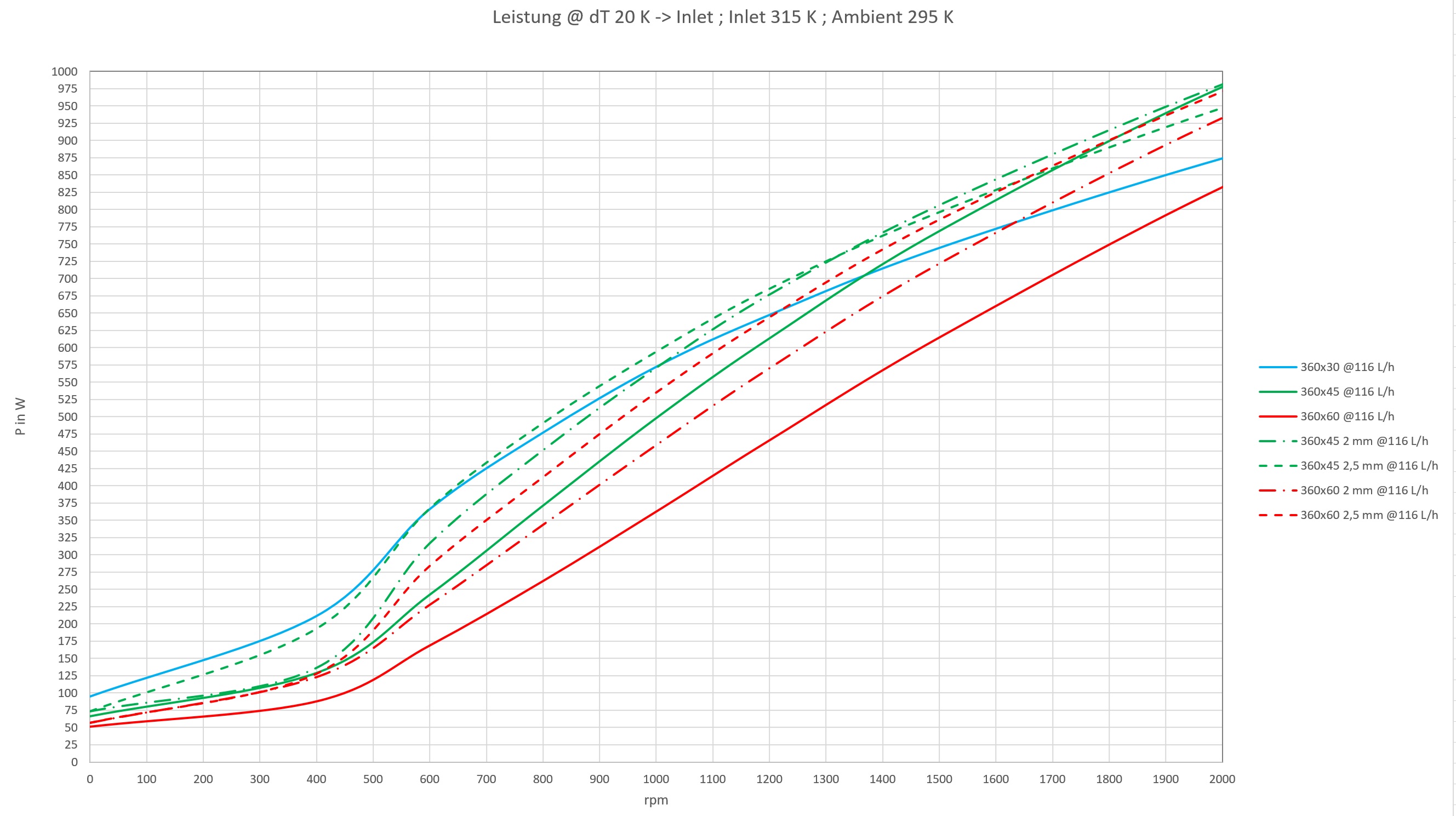

Wenn man die Temperaturdifferenz teilt, dann ergibt sich bei 10K die halbe Leistung. Laut dem Test vom Rigs würde es bedeuten, dass selbst bei geringen Drehzahlen ein 60 mm Radiator etwas mehr Leistung hätte und das ist aus meinen Messungen und Erfahrungen definitiv nicht der Fall. Gerade bei geringen Drehzahlen von 800 rpm hat ein 60 mm Radiator definitiv weniger Leistung. Dazu braucht man sich nur mal den Luftdurchsatz anschauen:
Noctua F12 @ 800 rpm
360x30x1,5 -> 102,9 m³/h
360x45x2 -> 86,4 m³/h
360x60x2,5 -> 78,9 m³/h
Die Luftgeschwindigkeit bei 102,9 m³/h beträgt gerade mal ~ 0,7 m/s. Aus diesem Grund spürt man mit der Hand so gut wie keinen Luftzug. Bei den geringen Geschwindigkeit erwärmt sich die Luft deutlich.
Aus den Grundlagen wissen wir, dass sich die Leistung wie folgt berechnet:
Q = A * k * LogDT
k Steht für den Wärmeübergangskoeffizient zwischen Wasser und der Luft. Jetzt kann man den Wärmeübertrager in finite Elemente unterteilen und für jede Zelle die Leistung ermitteln und das entspricht auch auch genauso der Realität. Wäre dem nicht so wäre, dann ist die Theorie falsifiziert, aber dann wäre es aber übrigens keine Grundlage. Über das NTU-Verfahren kann man über eine Messung der Koeffizienten bzw. Wärmeübergangskoeffizient sehr genau jeden einfachen Einphasen-Wärmeübertrager berechnen. Anspruchsvoller wird es bei Phasenübergange etc.
1. Wie man der Grundgleichen entnehmen kann, haben die Zellen den höchsten Leistungsumsatz mit der größten Temperaturdifferenz. Aus diesem Grund kann ein Wärmeübertrager mit zunehmender Tiefe immer weniger Wärme übertragen, da mit zunehmender Erwärmung die Temperaturdifferenz stetig abnimmt. Die hinteren Zellen tragen also kaum noch zum Wärmeumsatz bei.
2. Ebenso richtet sich die Konstante k für den Wärmeübergangskoeffizient, nach der effektiven Strömungsgeschwindigkeit. Man sieht beim 360x60 eine deutlich geringere Strömungsgeschwindigkeit, somit verringert sich ebenso die Konstante k. Auch nimmt mit der geringeren Strömungsgeschwindigkeit die Luftmasse ab. Das bedeutet die Zellen mit dem höchsten Wärmeumsatz beim 360x60 haben einen geringeren Wärmeumsatz als die Zellen beim 360x30, bezüglich der Konstante k Wert und der kleineren Temperaturdifferenz.
3. In der Konstante k fließt ebenfalls der Wärmeübergangskoeffizient vom Wasser ein. Bei den meisten 360x60 ist es so, dass diese drei parallele Reihen und nicht nur eine wie der 360x30 hat. Bedeutet eine geringere Strömungsgeschwindigkeit in den Rohren und somit einen geringeren Wärmeübergangskoeffizent. Aus diesem Grund skaliert ein 360x60 auch so mit dem Volumenstrom und ist besonders bei Volumenströmen unter 100 L/h sehr ineffizient:
Zusammenfassung:
Die Zellen mit dem höchsten Umsatz können Aufgrund des geringen k Wertes und der geringen Temperaturdifferenz beim 360x60 deutlich weniger umsetzen als beim 360x30. Die hinteren Zellen tragen kaum was zum Umsatz bei. Somit ist ein 360x60 auf deutlich höhere Massenströme angewiesen.
Es hat sich schon immer bewährt sich mit den Grundlagen vertraut zu machen und somit die Zusammenhänge und Hintergründe zu verstehen, anstatt wie "Baal Netbeck" blind irgendwelchen Messungen zu vertrauen, ohne wirklich zu wissen was man da tut oder eigentlich misst und somit nicht fähig dazu ist diese auf Plausibilität zu prüfen. Eine Messung hat noch lange keinen Anspruch auch Richtigkeit und einige Messungen sind auch einfach falsch.
Wer es nicht glaubt, schlägt einfach im VDI Wärmealtas nach. Nach NTU und anderen Verfahren konnte man schon immer Wärmeübertrager genau berechnen, da eben die Koeffizienten über eine Messung ermittelt werden. Wer was anderes behauptet hat eben keine Ahnung. Und die Messung vom Rigs ist eben nicht plausibel, zumindest in den unteren Drehzahlregionen. Aber bei den geringen Temperaturdifferenzen wundert es mich nicht. Es wäre viel einfacher die Koeffizienten des Radiator per Messung zu bestimmen, wie ich es bei ähnlichen Modellen getan habe. Ich glaube Kenner wissen wie viel Arbeit hier drin steckt:
Ich hab mich übrigens verguckt, denn die 1.5 GPM Zeile bezieht sich bei xtremerigs.net immer auf Push/Pull. Für Push Only bieten sie nur Messdaten bei 1 GPM an (siehe Anhang 1) und diese Messdaten sind nicht mehr sonderlich weit von deiner neuen Rechnung, die den Lamellenabstand mit einbezieht, entfernt.
Siehe Anhang 2 und 3 (Hardware: Durchfluss- und Temperaturüberwachung mit einem Arduino Nano).
