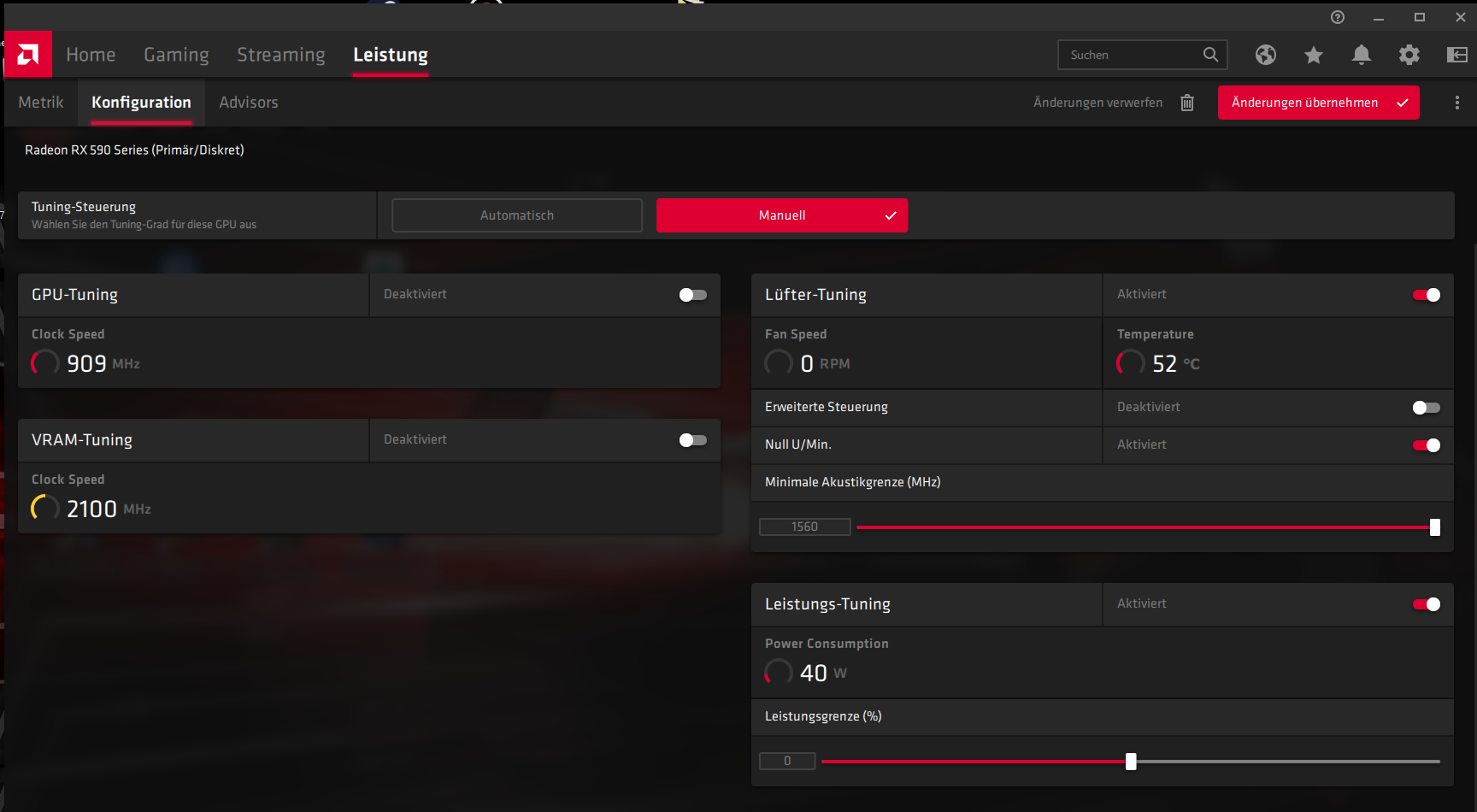

@Bricc0ne Fürs erste kannst du auch das automatische Undervolting im Radeon Treiber anstupsen, ist zwar nicht das per Hand erreichbare Optimum, aber schon deutlich besser als nix und super unkompliziert.
Einfach im Treiber (glaube unter Spiele ->Gobale Settings) automatisches UV anklicken, den Rest macht der Treiber dann.
Dadurch schonste dann deine Ohren und auch ein wenig deinen Geldbeutel :D

Ich habe nichts finden können zwecks automatisches Undervolting. Nur das hier. Ist das das Richtige? Sieht nämlich nicht automatisch aus 😅
Meine Beschreibung war noch mit dem Treiber von 2019, also vor der neuen 2020 Version. Aber bei dem hier geht's auch.
Oben siehst ja Tuning Steuerung: automatisch und manuell. Geh da auf automatisch und du solltest Optionen für automatisches UV eingeblendet bekommen.
