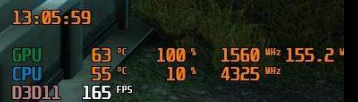

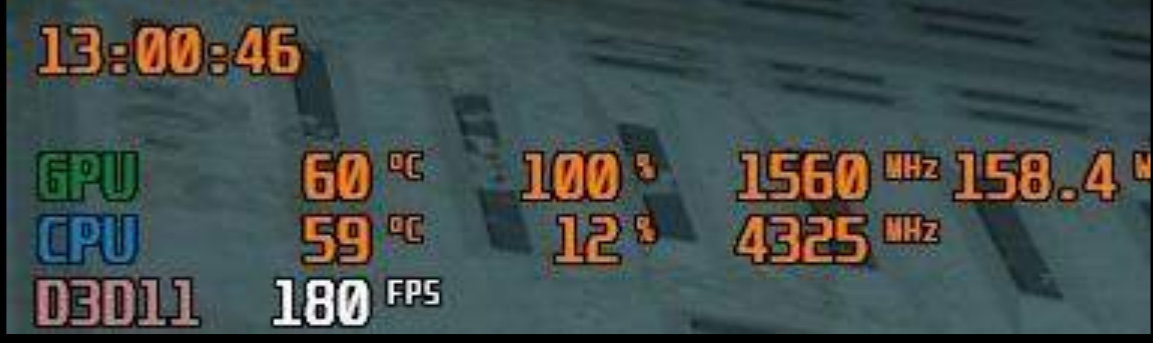

Ich habe mir grad mal mit MSI Afterburner angeschaut, wie viel FPS ich hinbekomme in verschiedenen Spielen. Dabei ist mir jedoch aufgefallen, dass die GPU immer auf 100% läuft und das mit FHD. Dafür ist die RX 590 eigentlich gedacht.
Außerdem hat der Lüfter ordentlich hochgedreht, was zu der Auslastung passen würde...
Lego Star Wars - während des Spiels:
Lego Star Wars - im Hauptmenü:

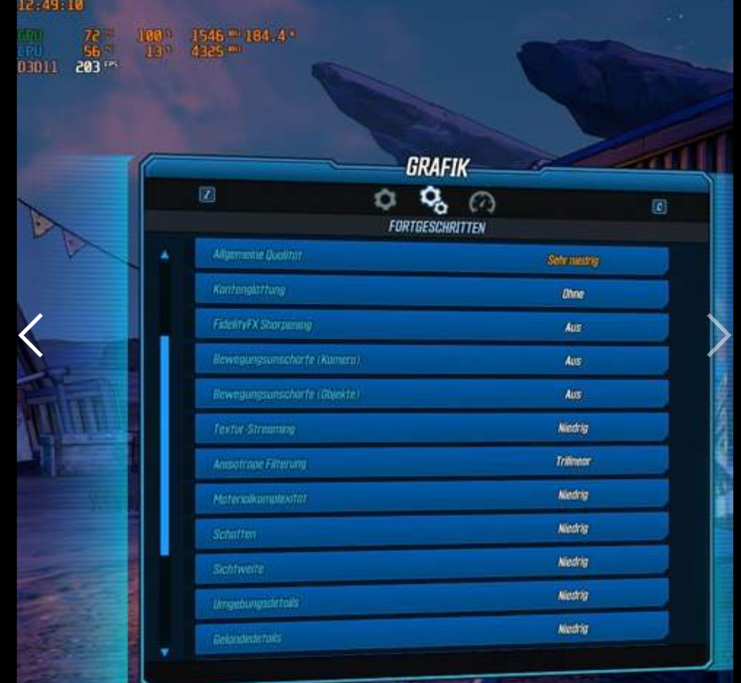

Borderlands 3 mit minimalsten Settings was geht:
Eine FPS Limitierung in BL3 auf 120, 100, 60 brachte keine Änderung.
Ist das so richtig, dass die Auslastung immer auf 100% läuft, oder stimmt irgendetwas nicht mit der Karte?

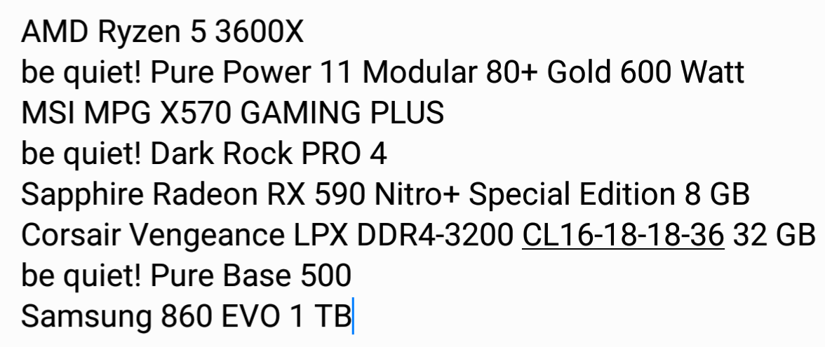

Anbei noch mein PC Setup, welches ich mir erst vor knapp einem Monat neu zusammengestellt und bestellt habe. Einbau habe ich selbst erledigt.

Das einzige seltsame ist das eine FPS Limitierung keinen Unterschied macht... obwohl: wie viel FPS hast du denn in BL3? Wenn das eh unter 60 sind dann bringt eine Limitierung auf mehr natürlich keinen Unterschied...

Meine FPS bei mittleren Settings lag so round about 100 bis 120, wobei ich aber auch nicht allzulange gespielt habe.
@Bricc0ne trotzdem wäre noch interessant zu wissen warum eine FPS-Limitierung nicht zur einer deutlichen Senkung der GPU-Last führt.
Wie limitierst du denn deine FPS?
Ich mach das z.B. mit dem RivaTuner Statistics Server der mit dem Afterburner mit installiert wird.
