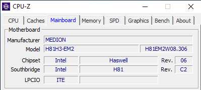

Mainboard von medion: (siehe Bild)

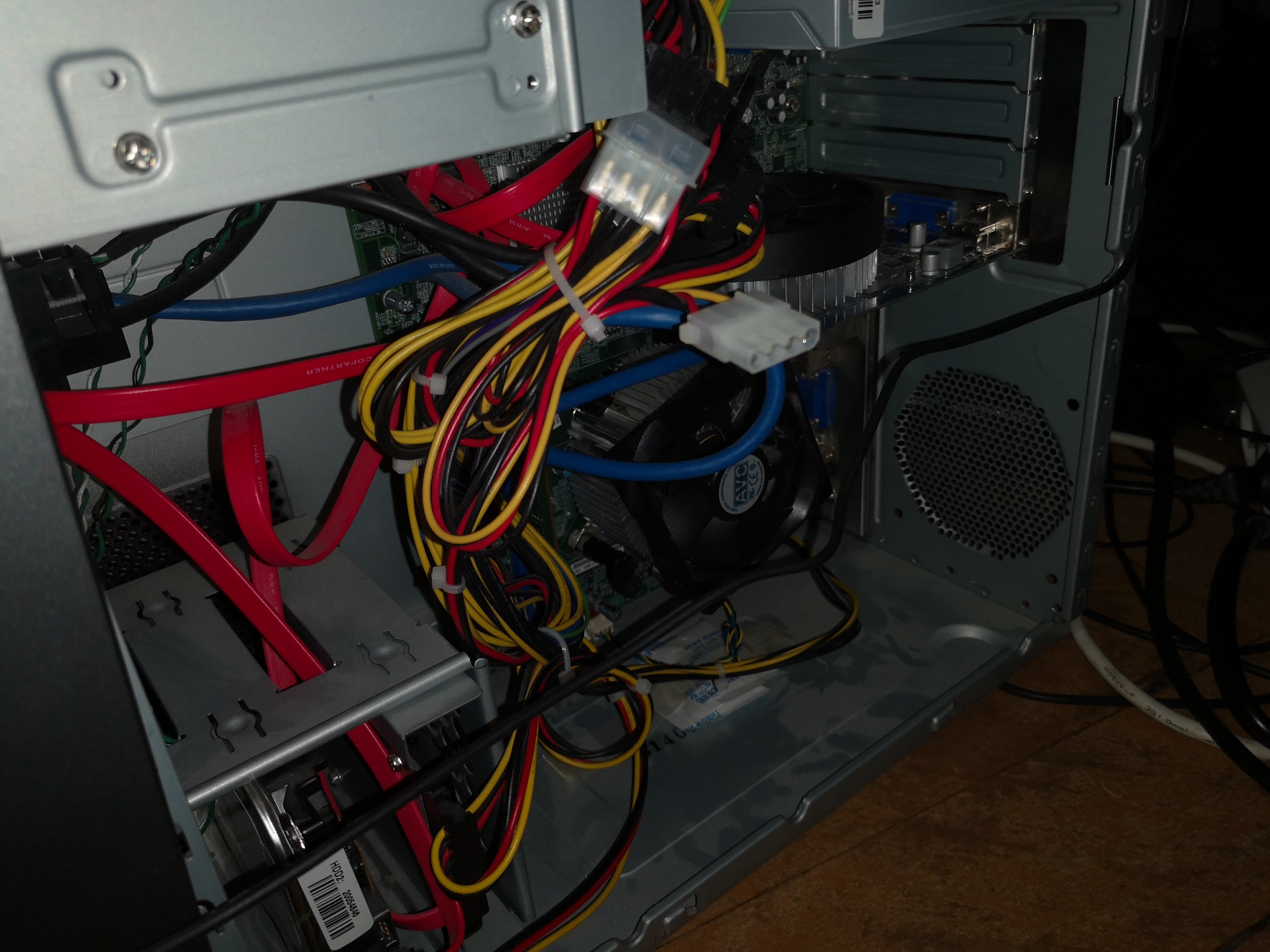

Oke sorry aber nochmal eine Frage. Ich hab meinen PC ma aufgeschraubt um einfach mal zu gucken wegen der Grafikkarte usw aber dabei ist mir kein 6pin aufgefallen. Ist der versteckt in der psu Abdeckung oder wo ist der? Weiß das zufällig jmd?
Mach mal ein Foto vom Innenraum und stell es ein

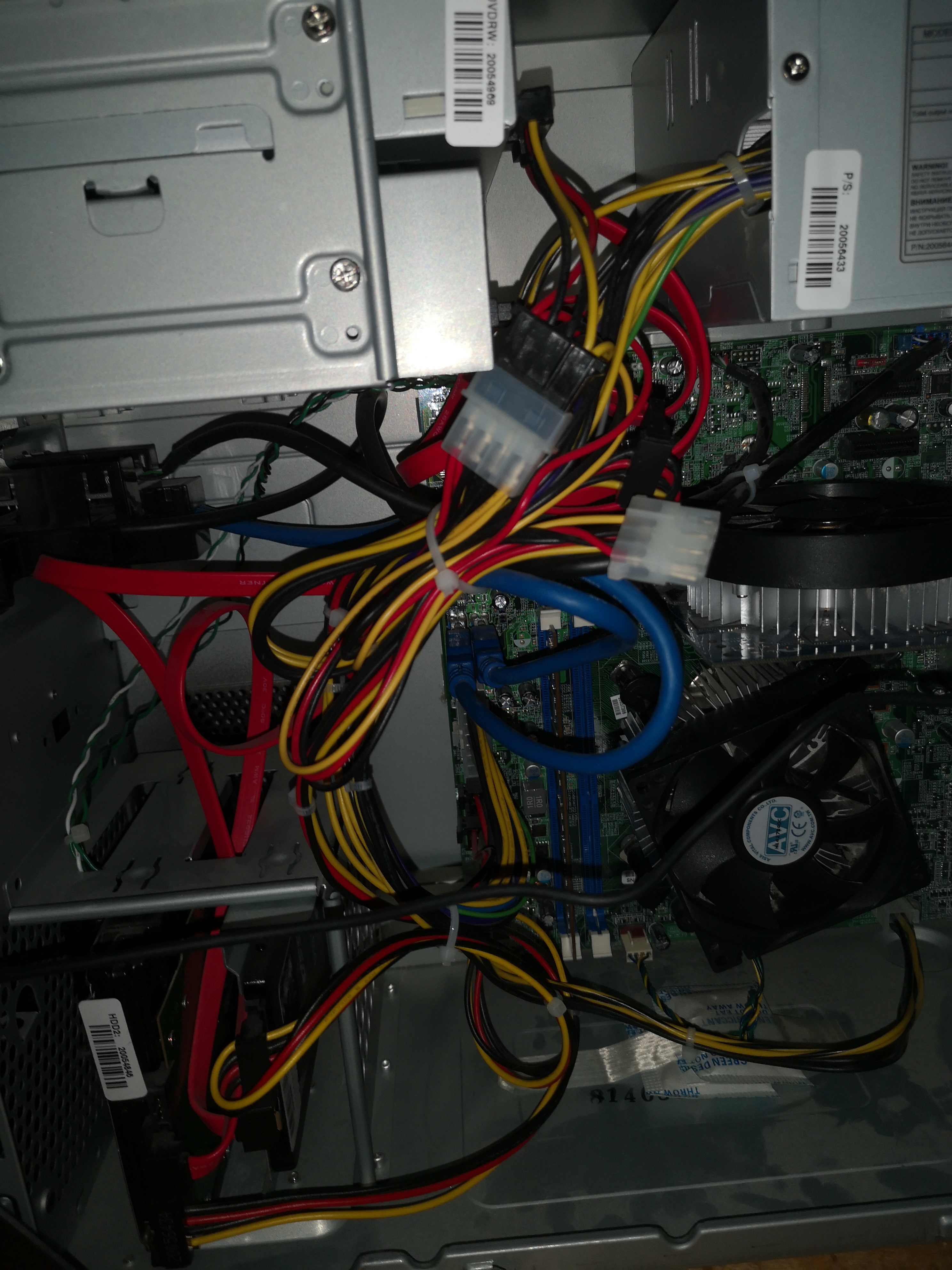

Also das is das Gehäuse von innen und der einzig freie der mir aufgefallen is ist der Stecker der vorne so rausguckt aber ka was das für einer is.

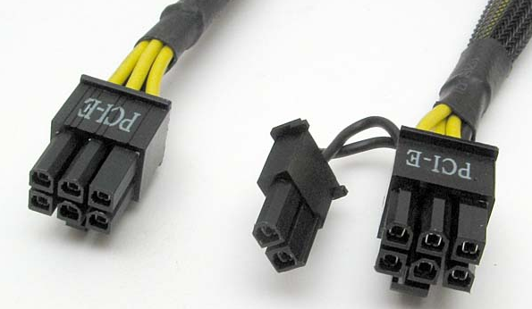

Wurschtel dich da mal durch den Kabelsalat und schau ob da so einer wie auf dem Bild vorhanden ist:
Ahhhhhh Hab so nen 6pin gefunden :D
