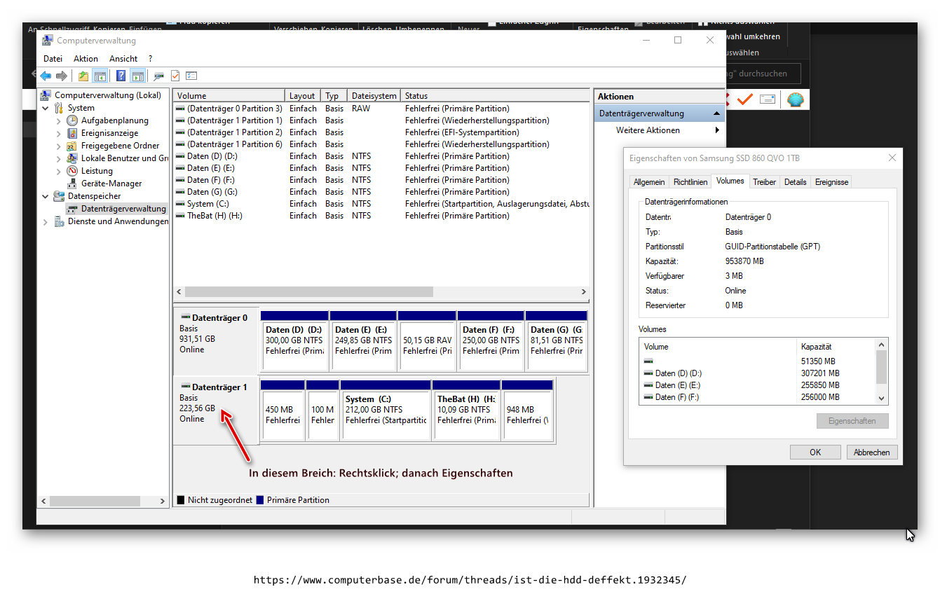

Ich würde mal überprüfen wie die Partition(en) der Platte konfiguriert ist(sind): MBR oder GPT.
Wenn dein Rechner mit UEFI bootet, so muss die FP-Partition(en) GPT konfiguriert und die Parttition(en) NTFS formatiert sein. Bei USB ist es egal, MBR oder GPT.

Ich hatte die Platte komplett als NTFS Volume Formatiert. Das Windows ist 64 Bit.
Kann man bei der Formatierung mit Windows Boardmitteln einstellen ob GPT oder nicht?
Habe die Platte noch mal ausgebaut um an dem USB Adapter angeschlossen. Luat der Datenträgerverwaltung ist diese als GPT formatiert.

Es geht um die Partition (Volume)! Ist sie MBR oder GPT? Das kannst du nur herauskriegen, wenn die Platte wieder über USB am Rechner hängt: Datenträgerverwaltung-im unteren Fenster wo die Platten angezeigt werden, s. Bild
Wie du mit Bordmitteln die Platte änderst, kann ich dir leider nicht sagen. Ich verwende für solche Sachen spezielle Programme von Acronis und/oder Paragon
