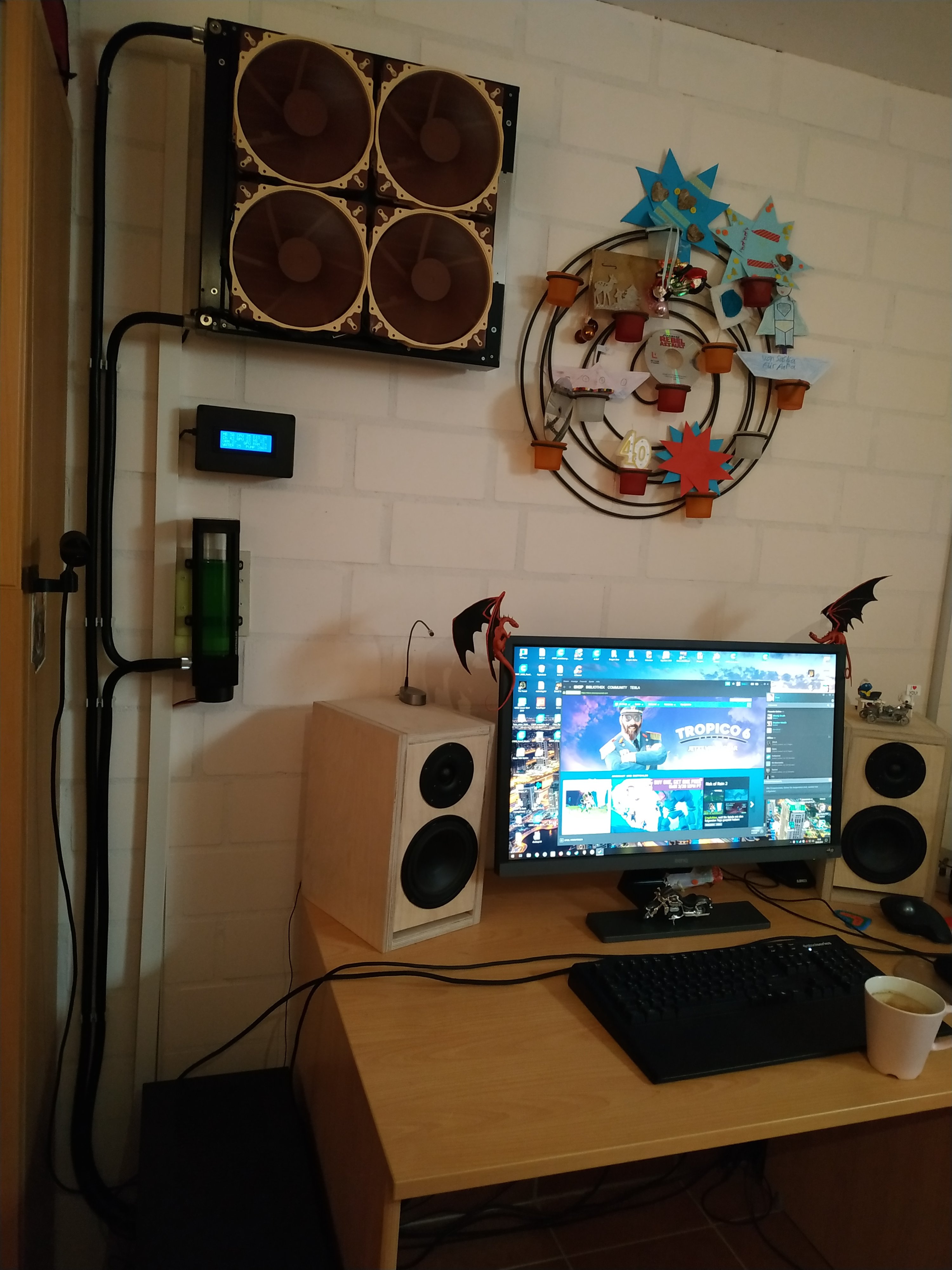

Kurze Rückinfo:
So sieht das Ganze jetzt aus.
Reaktionen: v3nom und immortuos
So ein ähnliches Setup plane ich auch, wie weit ist der MO-RA von der Wand entfernt? Hab irgendwo mal gelesen er sollte mindestens 5cm von der Wand entfernt sein um einen Hitzestau zu vermeiden.
Wie hast du deine Sapphire Nitro+ Vega 64 umgebaut? Die und einen 2700x habe ich auch :daumen: Deine Temps mit Mora würden mich stark interessieren
Mein MO-RA3 420 LT hat ca. 8 cm Freiraum auf der Saugseite und 5 cm Freiraum auf der Druckseite. Funktioniert im Grunde relativ gut. Aber ein Teil der Abluft wird natürlich erneut angesaugt. Auch deshalb, weil er zusätzlich unter einem, immerhin nach allen Seiten offenen, Tisch steht. Die Kühlleistung ist trotzdem mega.
