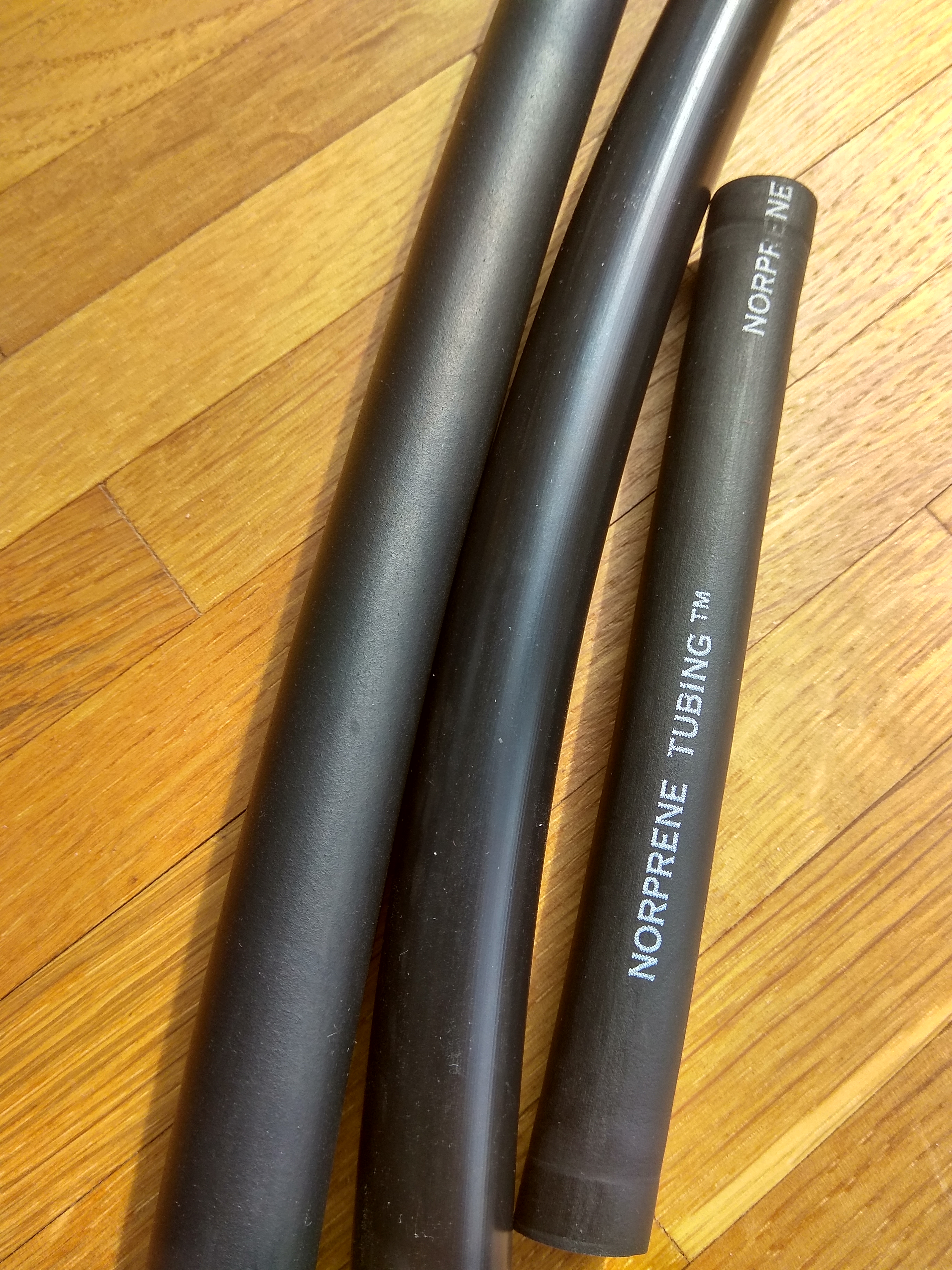

Logisch, ich hatte mich auch heftigst vertan - der EPDM von WC bzw. EKWB war gemeint und nicht der Tygon. ;)
Wenn Du beide EPDM-Schläuche im Einsatz hast, könntest Du ein Vergleichsbild anfertigen? Grundsätzlich hätte ich nichts gegen leichtes Glänzen, Industrial-Optik wär' aber auch meins.
Meine Handykamera ist leider ziemlich schlecht, ich hoffe, man kann die Unterschiede halbwegs sehen, den Norprene hab ich grad nur in 13/10 da, also nicht wundern, dass der dünner ist ;)
Erstmal herzlichen Dank dafür! :daumen:
Seh ich's richtig, dass der leicht glänzende Schlauch (Mitte) gern so "Krümelchen" (Staub, Partikel, etc.) anzieht?
Bei Silikon würde man's, glaub ich, "speckig" nennen. Wenn dem so ist, wär's 'n KO-Kriterium für mich.
Staub zieht jeder Schlauch an, die durchsichtigen PVC Schläuche auch, genauso der ZMT und der Norprene. Ich habe versucht den Staub etwas zu entfernen, bei mir sind alle Schläuche staubig, weil der Großteil meiner Wakü extern ist, intern dürfte das kein so großes Problem sein.
