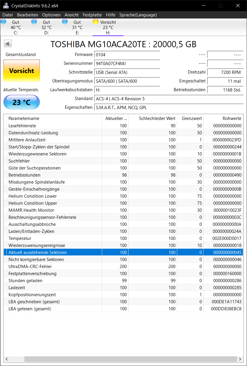

Ist diese Platte defekt?
GlockMane88
Aug. 2008
1.541
Soll ich die auf Garantie einschicken?

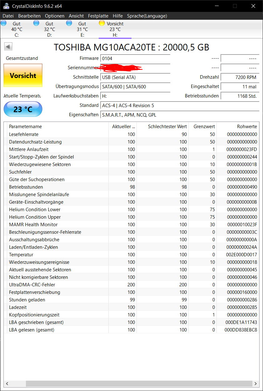

Ohne die Seriennummer kann ich dir leider nicht weiterhelfen.

Sie hat unlesbare Sektoren. Und schon reallokierte Sektoren.
Also die hat definitiv einen Hau wech

Die Platte ist durch. Wenn Du sie vor weniger als 12 Monaten gekauft hast, an den Verkäufer retour und Austausch ggf mit angemessener Frist von 2-3 Wochen anfordern (Gewährleistung NICHT Garantie). SMART-Werte reichen dafür.

Da bleibt nur der Screenshot von CrystalDisk als Beweis.
Definitiv ja.
Es wurden bereits 27 Sektoren als "defekt" markiert und Ersatzsektoren zugewiesen.
Es ist zu erwarten, dass sich dieser Trend fortsetzt und ggf. schon (Teil)Daten verloren gegangen sein könnten.
