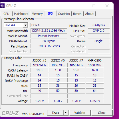

Nilson schrieb:

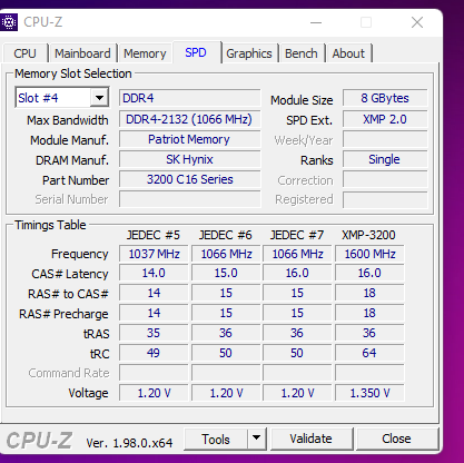

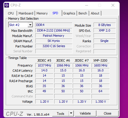

Gigabyte hat die RAM Riegel etwas wirr benannt (4 2 3 1) und damit wohl anders wie die Slot-Nummer in CPU-Z
Was zum... ja ne, is klar.
In dem Fall wäre ein Bild von den RAM Belegung wirklich besser.

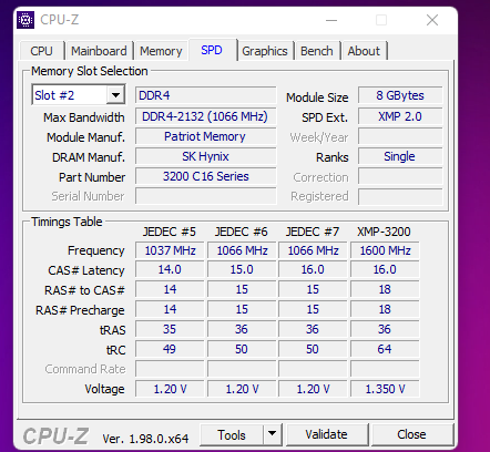

Idr. ist es bei den Boards so, das es vom Prozessor aus gesehen Frei-Belegt-Frei-Belegt sein sollte. In dem Fall, laut der Grafik auch andersrum, aber nicht 2 Riegel direkt nebeneinander, wenn man nur 2 nutzt. Da laut SPD Reiter wohl Slot 3 und 4 belegt sind, könnte es nicht stimmen.
Im Memory Reiter sollte doch bei Channel auch "Dual" und nicht "Single" stehen, wenn der Ram richtig steckt und ich mich nicht irre.

Dann habe ich die anscheinend falsch drin, ich habe meine RAM's in Slot 3 und 4.
Lade dazu aber nochmal ein Bild hoch.

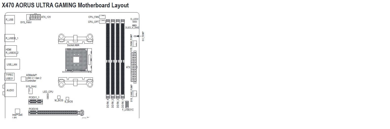

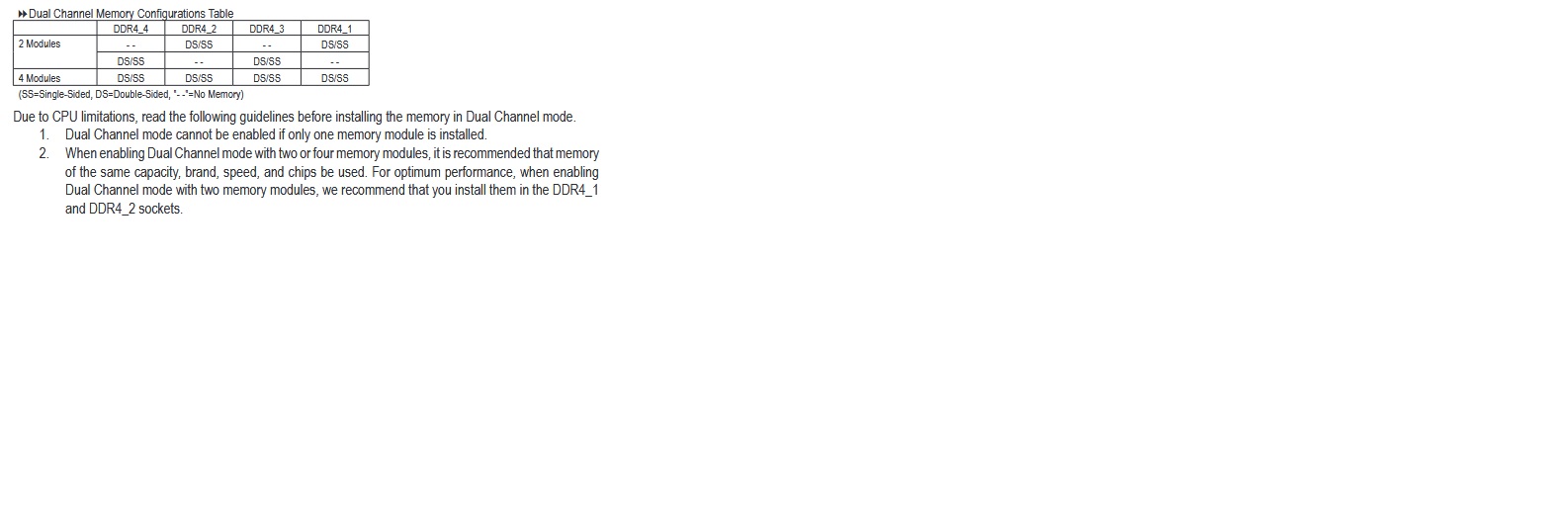

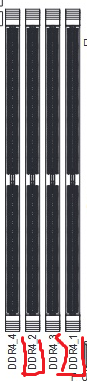

Laut Handbuch müssen bei zwei RAM-Riegel diese in Slot 1 und 2 gesteckt werden.

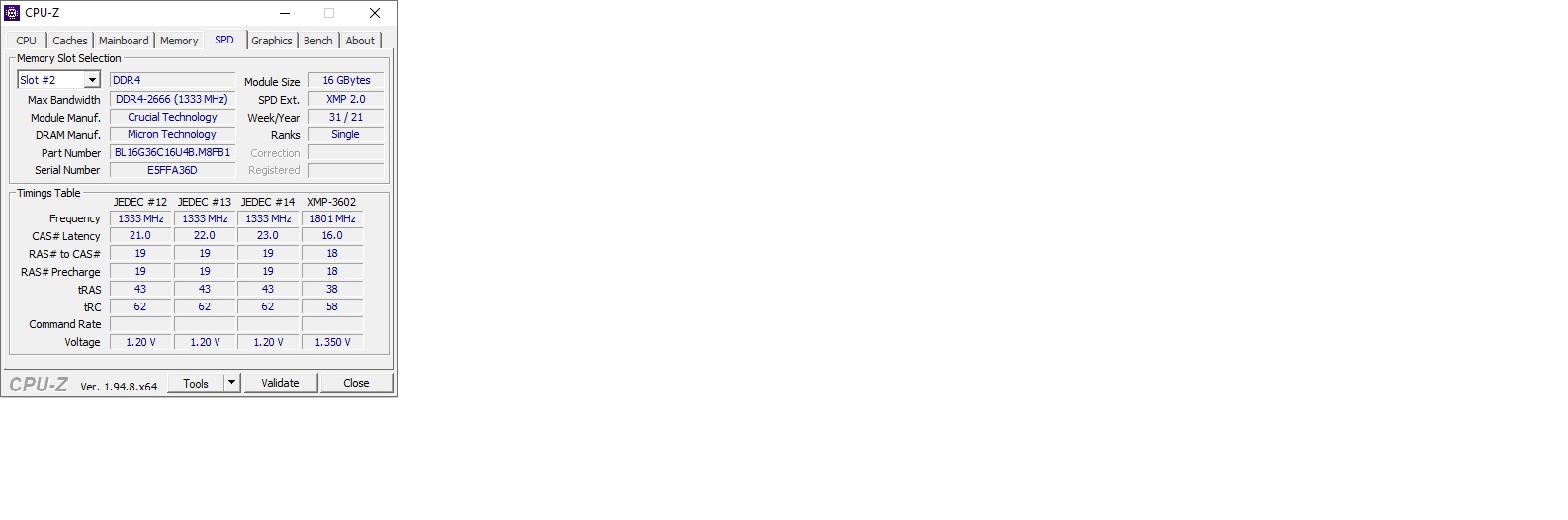

Reaktionen: Max110392 und Nefiwolf

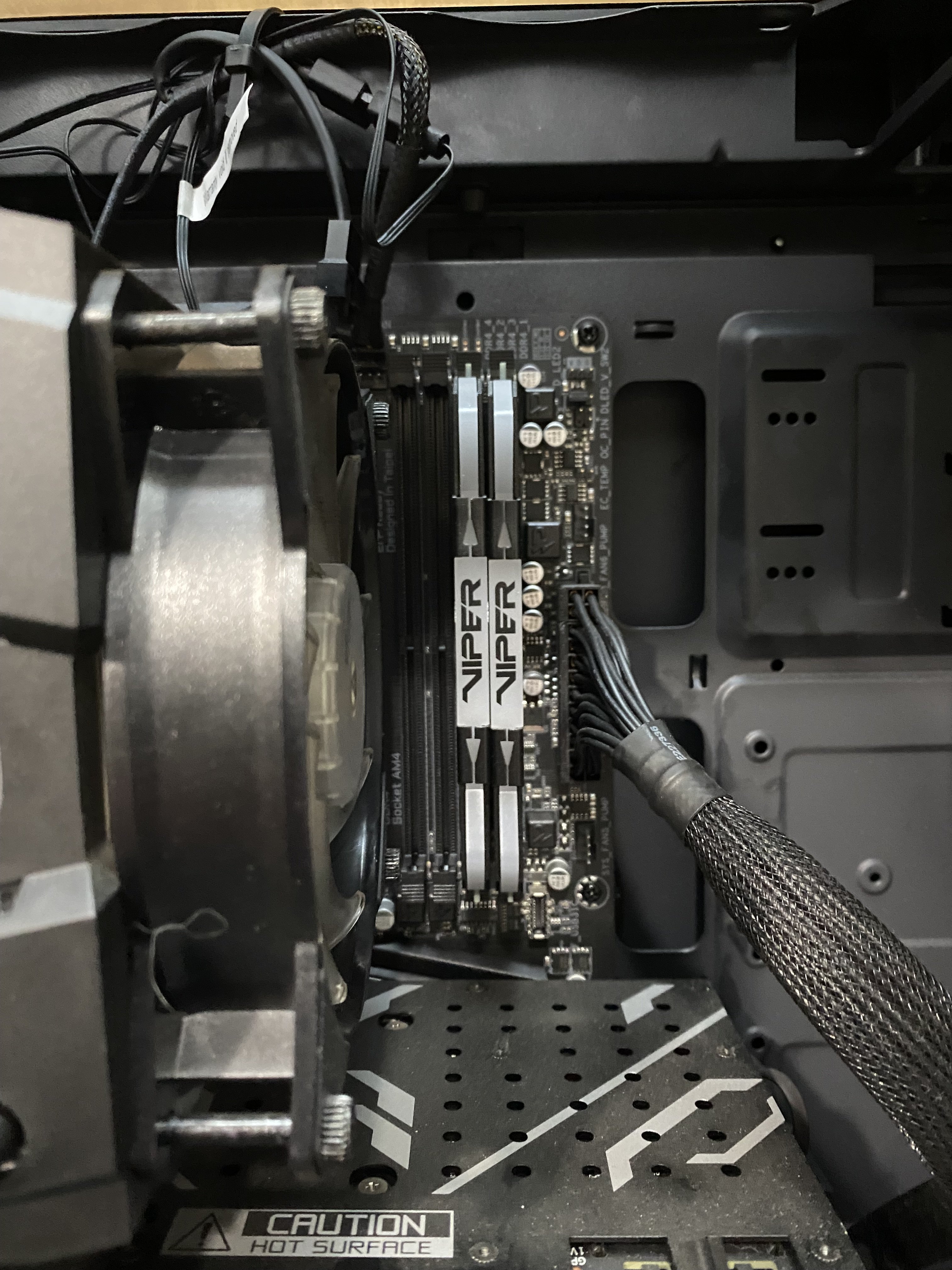

Also sehe ich das auf dem Bild richtig, das wäre dann in diese beiden oder?
ja, die wären die richtigen.
Okay, dann werde ich die heute Abend umstecken müssen, habe sie nämlich auf 3 und 1 stecken...

Steck den RAM so rein dass da Dual Channel steht. Also einen Riegel um einen Platz versetzen.
Bei 2 Riegeln und 4 Einbauplätzen gibts nicht viele Möglichkeiten ;)

1.) den RAM auf Dual Channel haben solltest

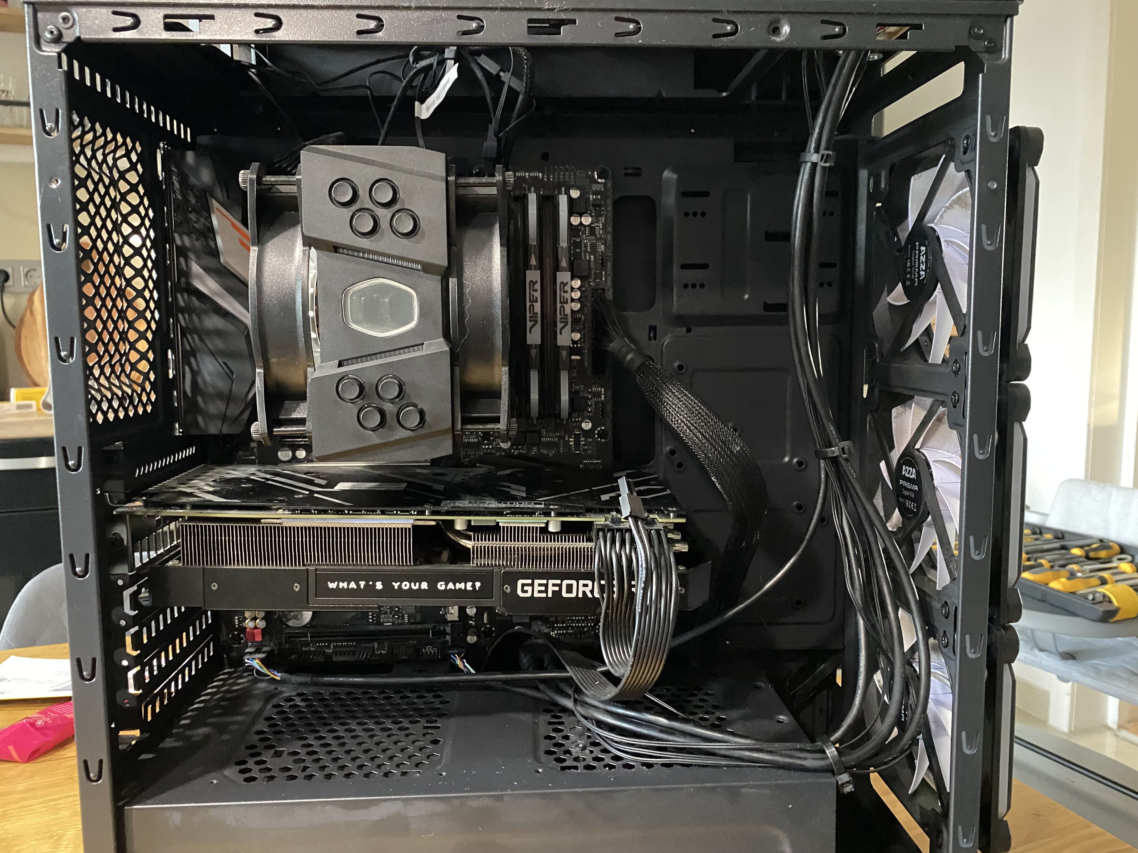

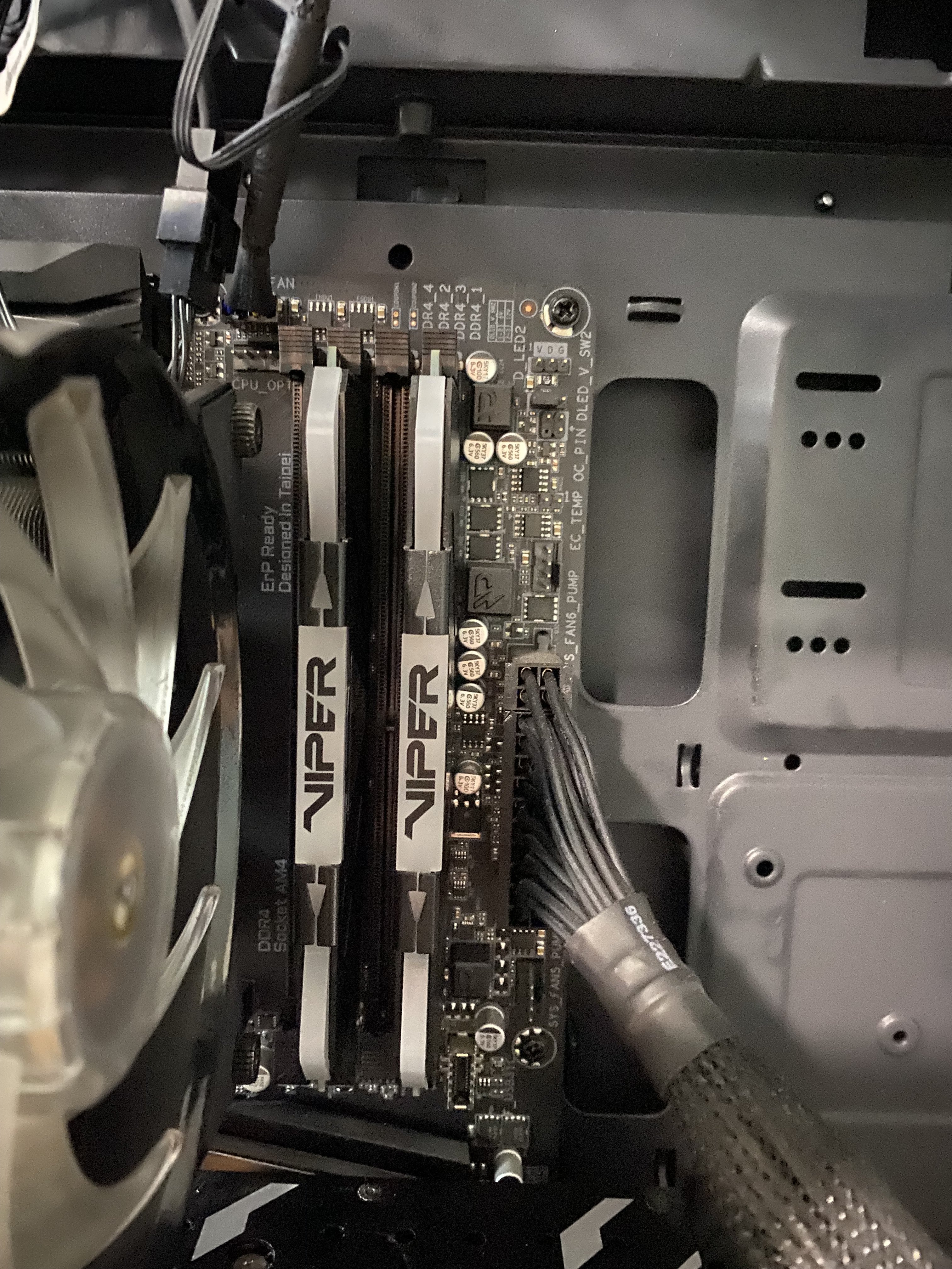

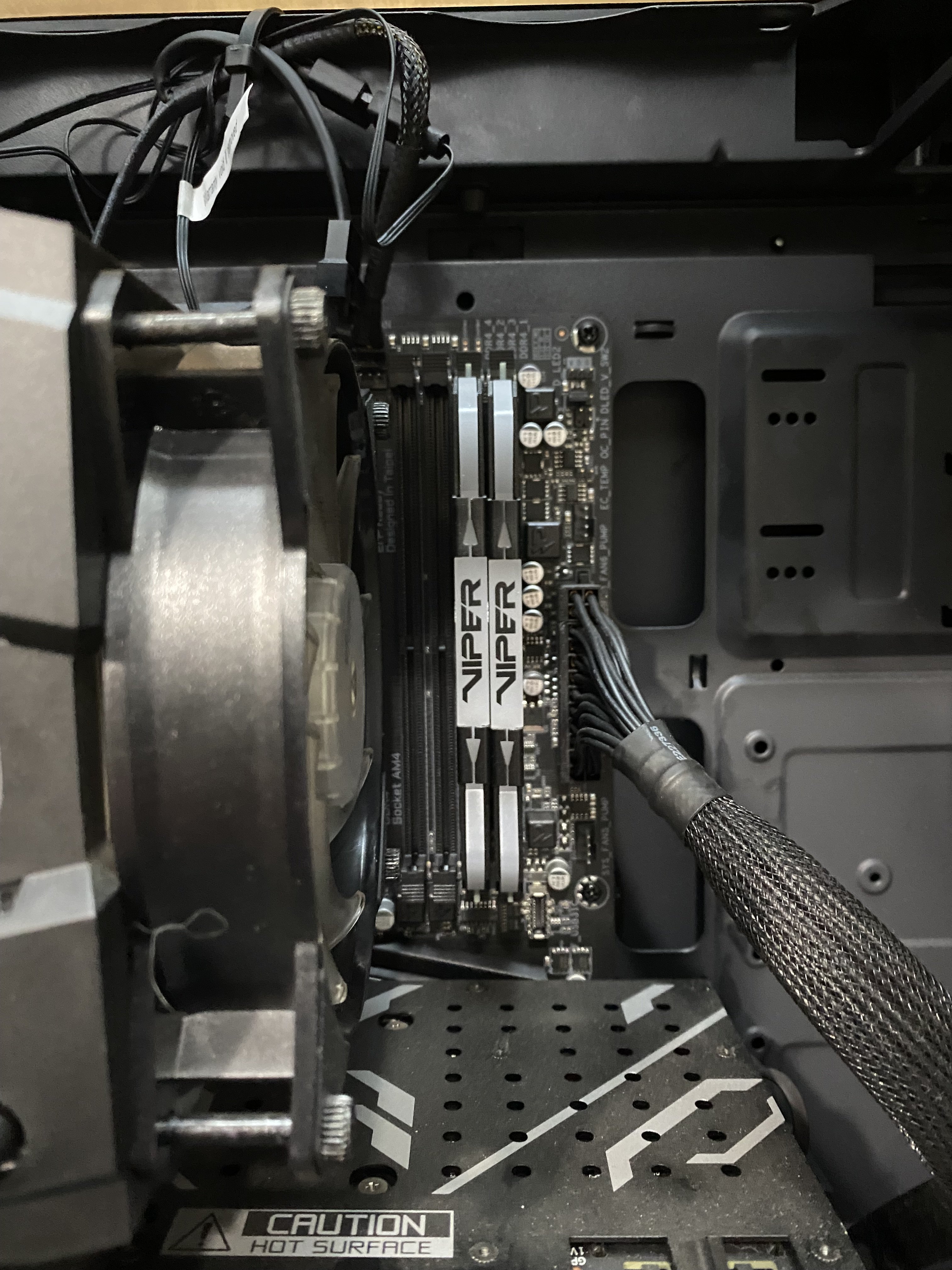

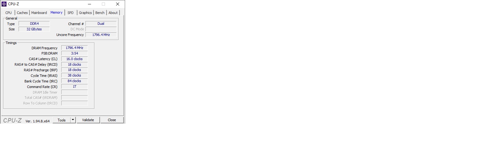

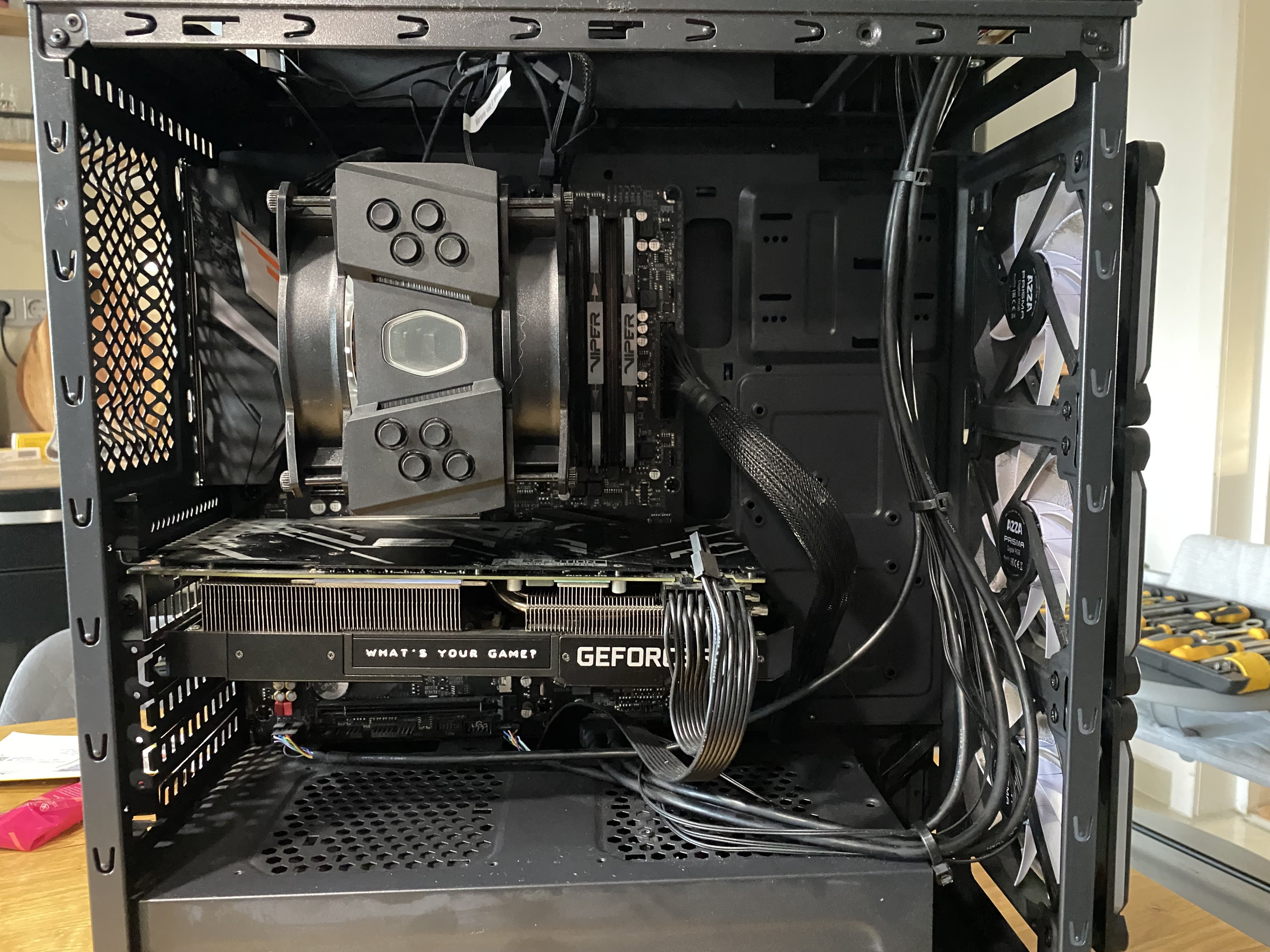

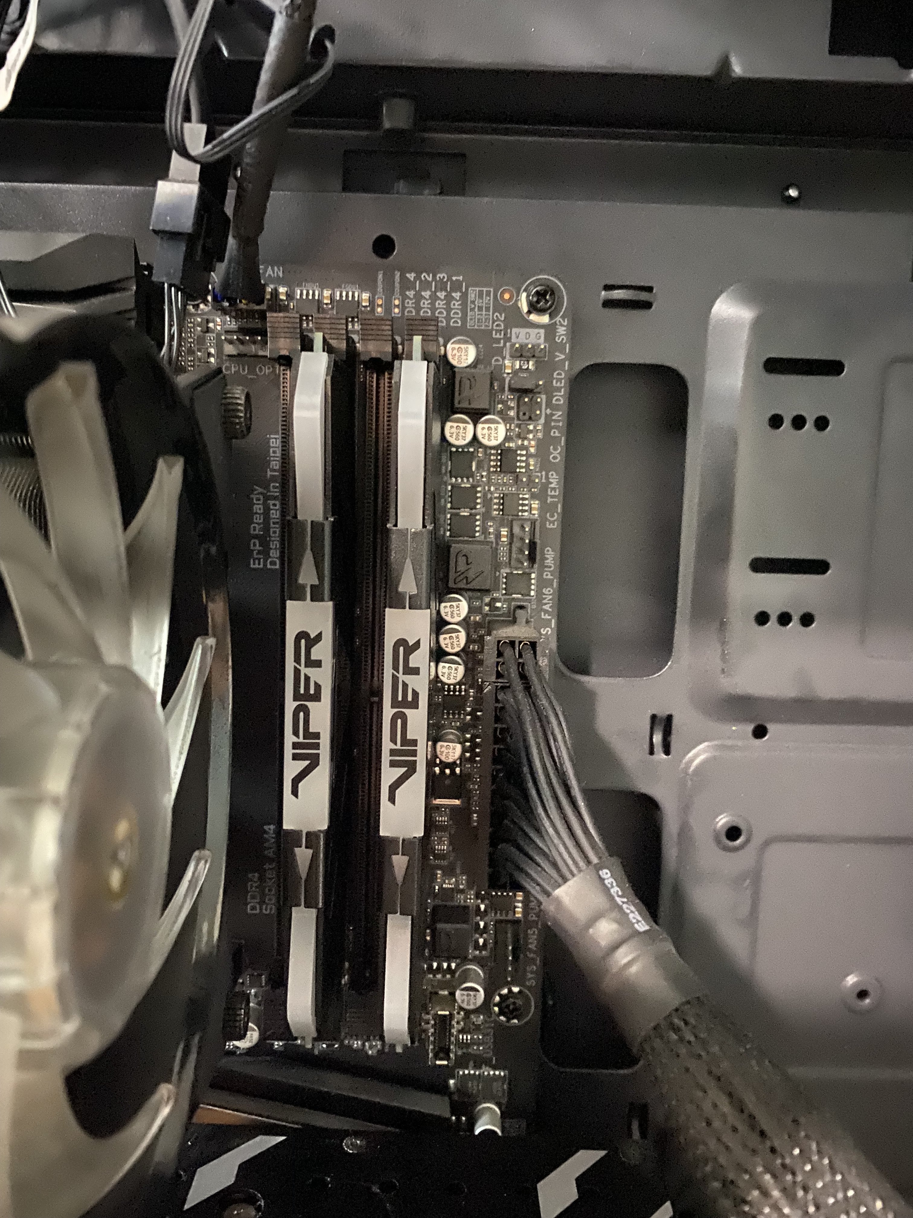

nachdem ich den PC heute komplett aufgemacht habe und auch gesäubert habe und natürlich im gleichen Atemzug dem RAM getauscht habe (von allem Bilder gemacht s. Anhang) tut sich leider nichts bei meiner Auslastung von der Grafikkarte.
Habe mal alle Bilder hochgeladen.
Smartbomb schrieb:
Wozu und womit soll das helfen? :)
Niemand bekommt eine Meldung wenn du nicht mit @ username jemanden direkt ansprichst.
Danke, habe ich bearbeitet :daumen:

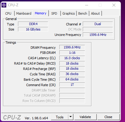

Erledigt, ist nun auf Duel Channel wie man in den Bildern sieht.

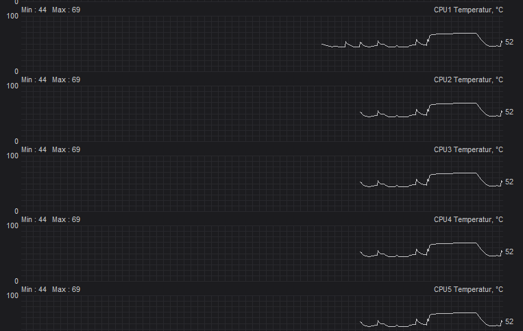

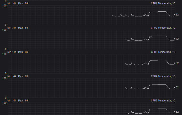

Habe nun auch mal den Stresstest gemacht, wie man in den Bildern sehen kann hat die CPU eine maximale Hitze von 69 Grad.

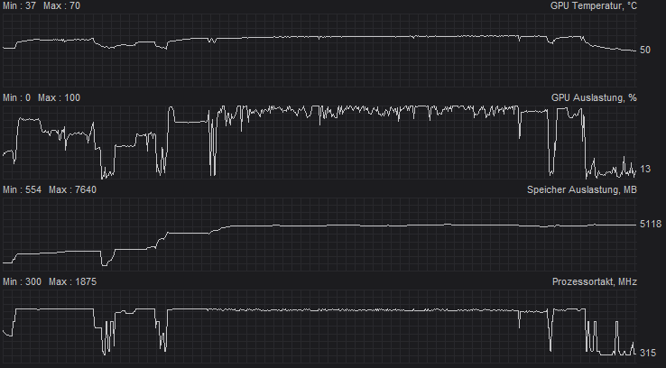

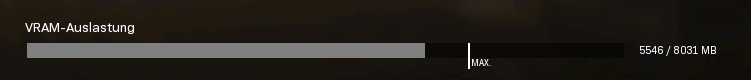

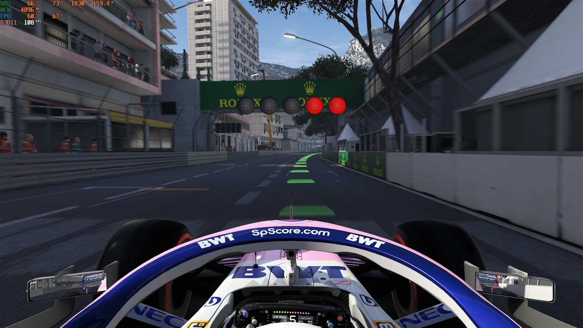

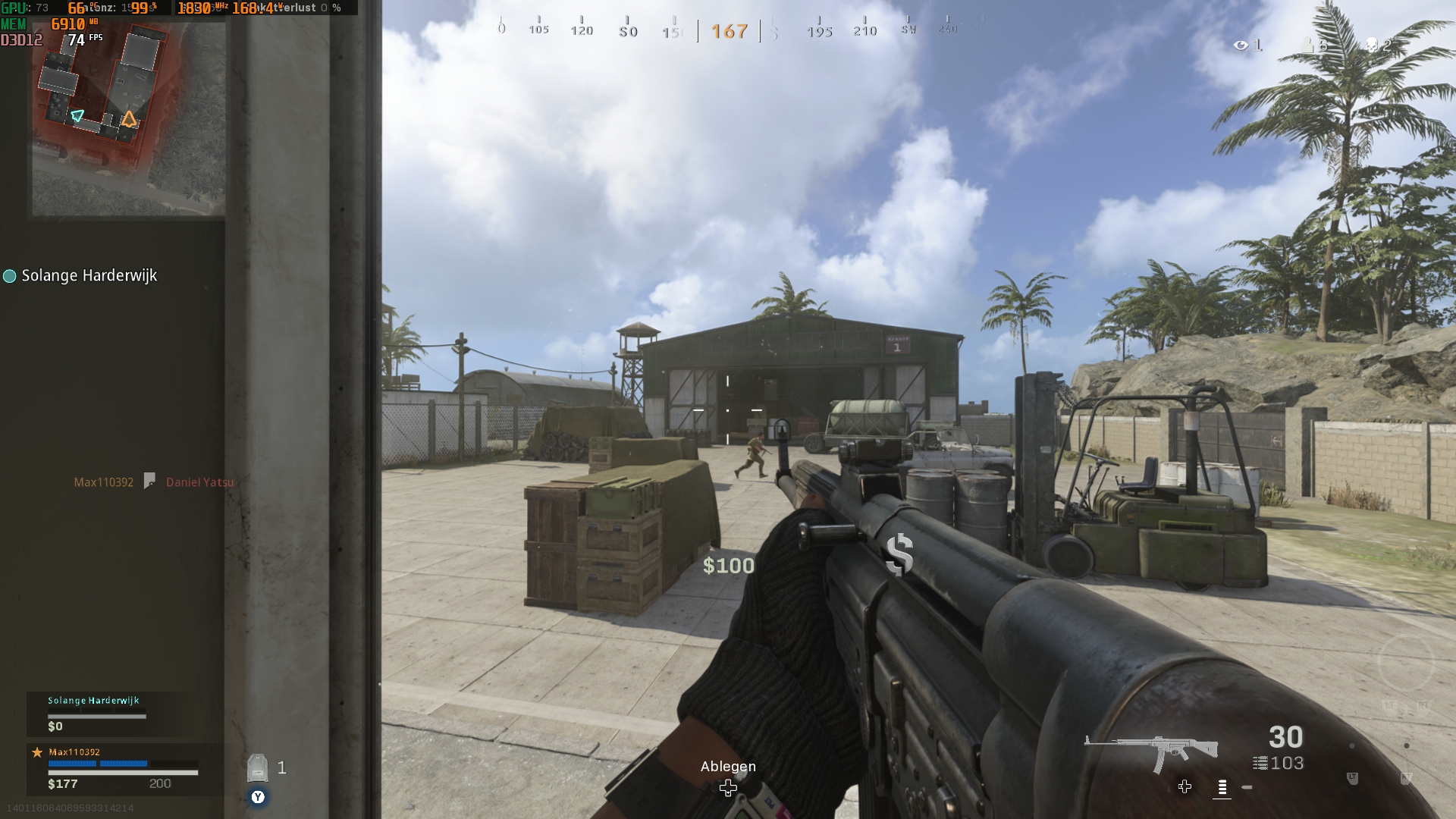

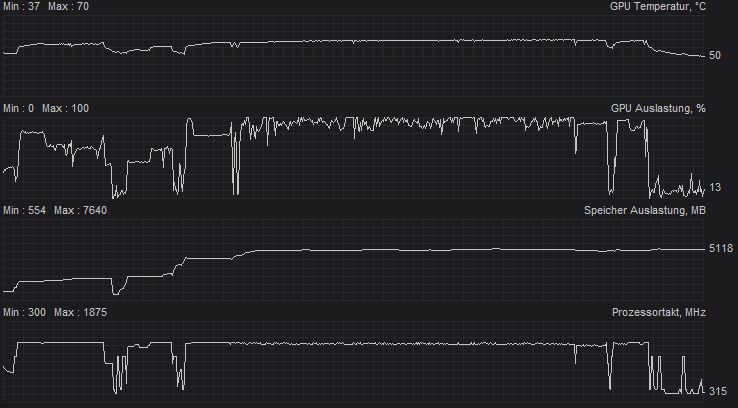

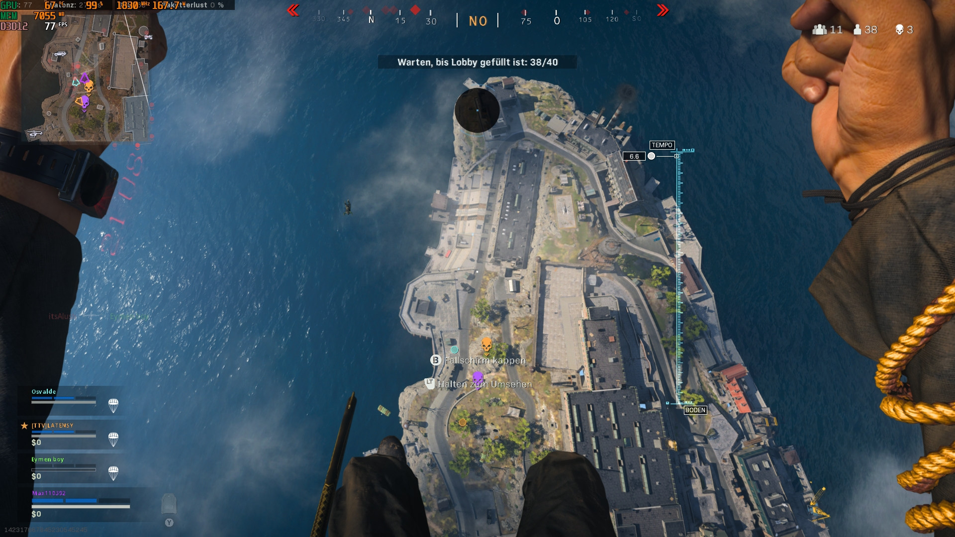

Hier sind noch ein paar Bilder von der Auslastung bei Simulationsspielen...

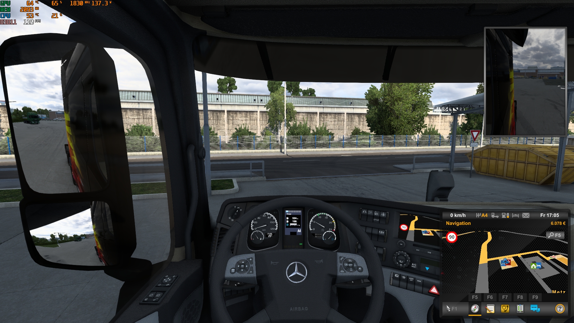

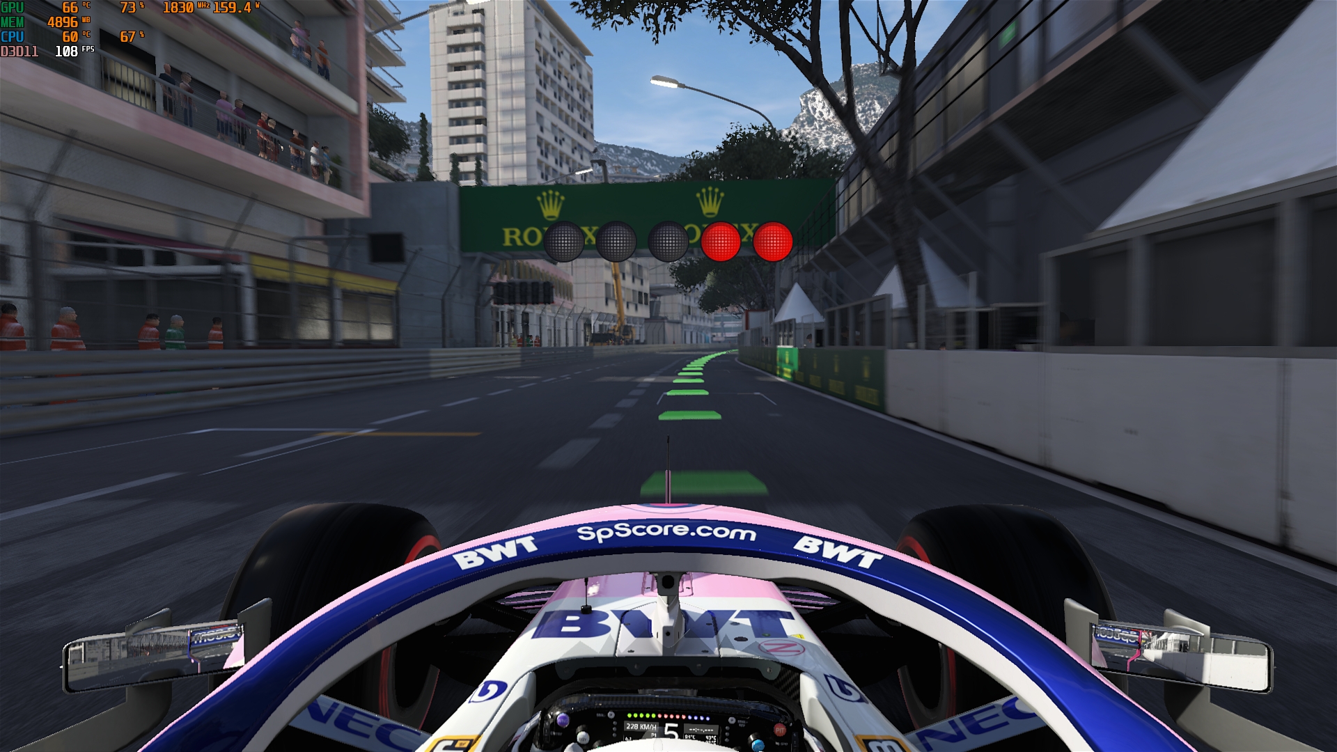

Das gibt der CPU aber mehr Luft zu atmen, bei CPU limitierten Spielen solltest du das direkt in mehr FPS sehen können, bei GPU limitierten Spielen werden ggf. die Minimalen FPS besser.

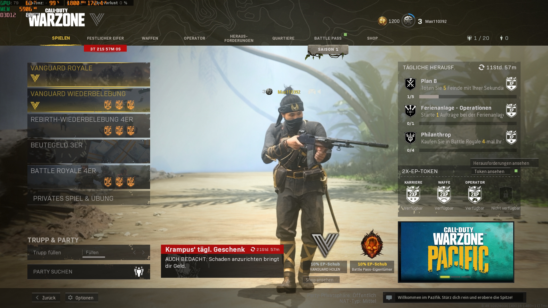

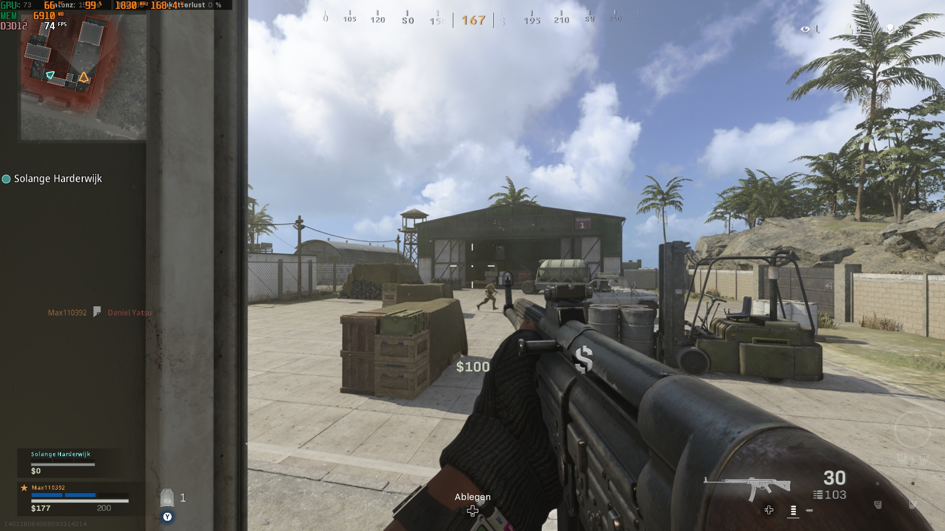

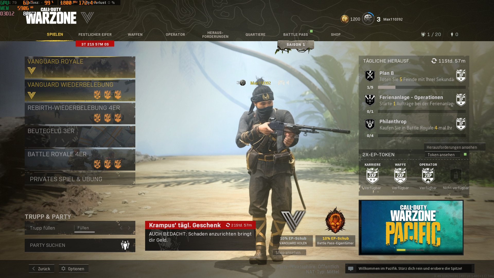

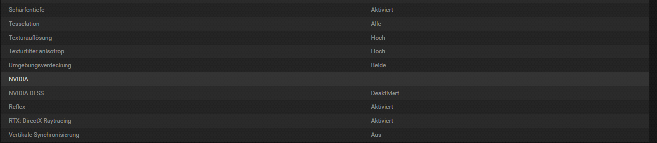

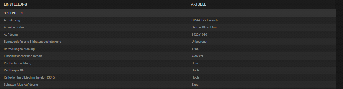

Bei Warzone spielst du mit 125 % Auflösungsskalierung. Das frisst natürlich ordentlich Leistung gegenüber 100%. Bei WZ bist du auch im GPU-Limit. 100% sieht natürlich nicht ganz so gut aus, aber ein Kompromiss muss man wohl eingehen. Der Rest scheint auch auf recht hohen Einstellungen zu sein. Dazu Raytracing an etc. Hier würde eine neue Grafikkarte helfen, wenn du die Einstellungen nicht reduzieren willst. Um schneller wie eine RTX 2070 zu sein, musst du aber aktuell viel Geld ausgeben, selbst wenn man den Gebrauchtwert der RTX mit einbezieht.
Bei den anderen beiden Spielen bist du im CPU-Limit. Hast aber schon so über 100 FPS.
Mein Tipp wäre daher: Reduziere in Warzone die Einstellungen und gut ist.

Was kann denn passieren wenn die GPU durchgehend auf 100% läuft?
Was soll da passieren?
Wenn die GPU auf 100% läuft, wird sie nicht mehr vom Prozessor ausgebremst.
Der Wechel auf eine RTX 3070 lohnt nicht, da würde ich eher den Prozessor aufrüsten, damit die anderen Spiele auch besser laufen und bei Warzone die Details reduzieren.
