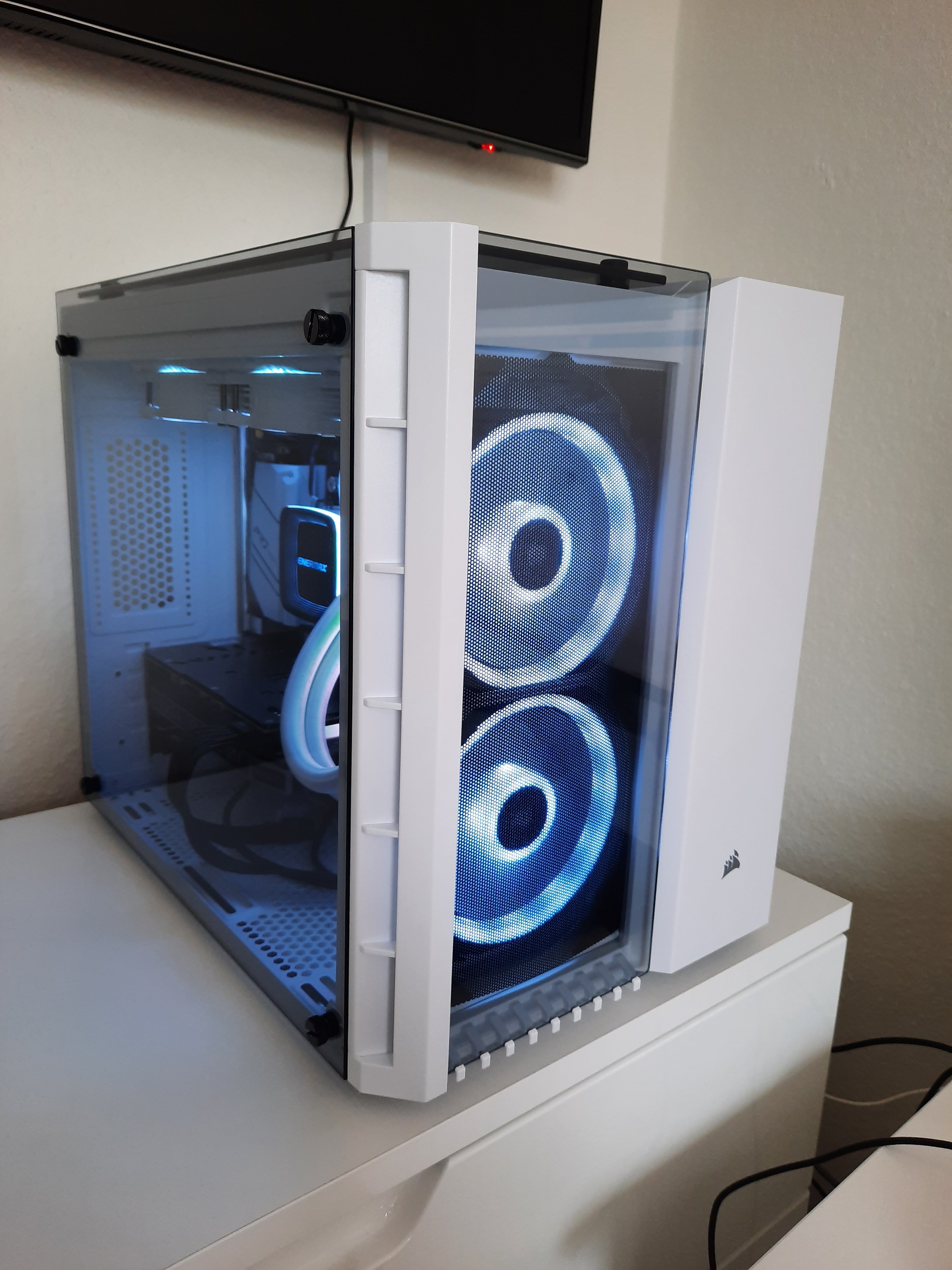

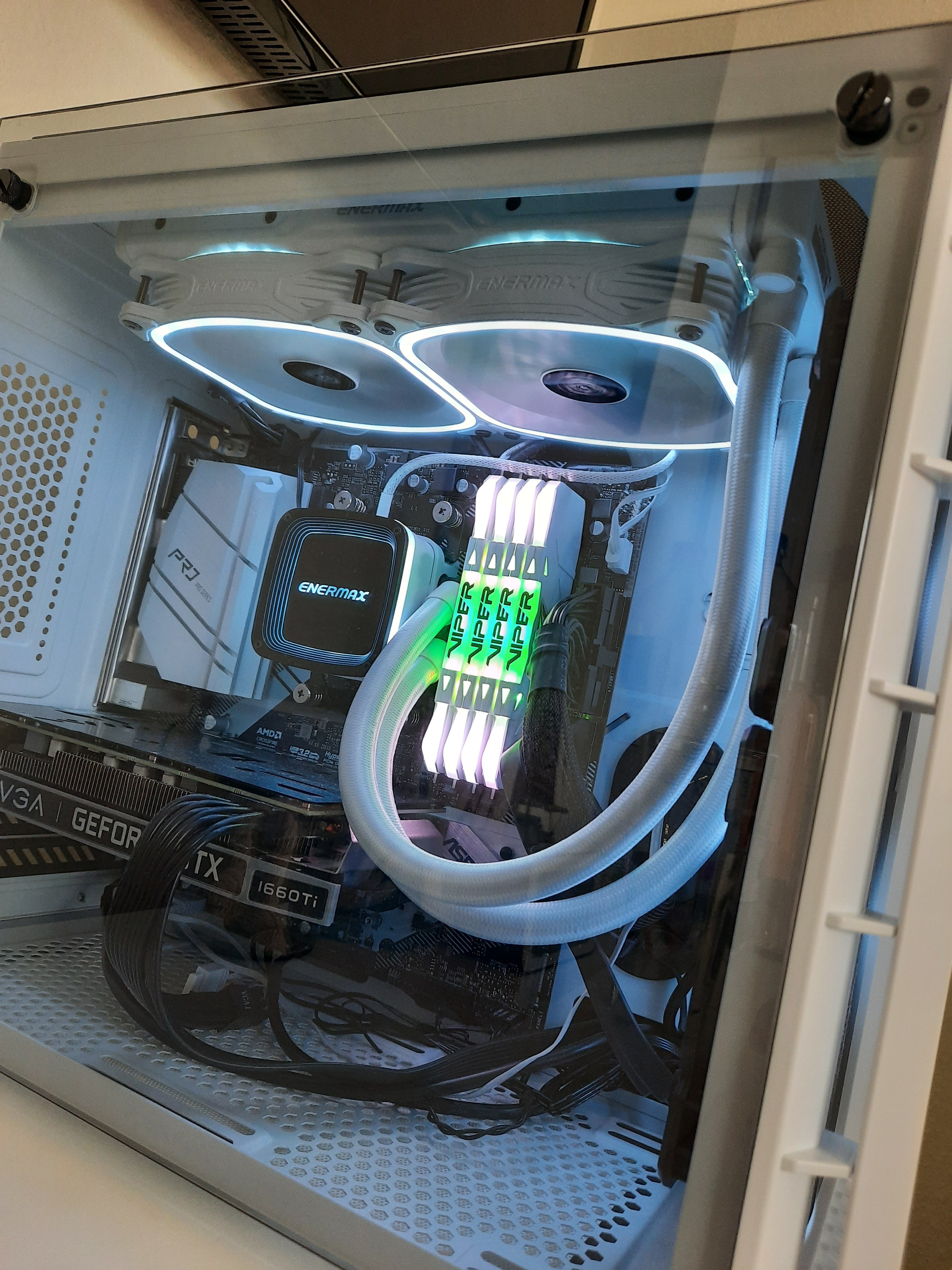

Also als Gehäuse habe ich : Corsair Crystal 280X TG RGB Gehäuse
da waren die 2 Originalen LL120 120-mm Lüfter von Corsair vorne in der Front verbaut die habe die auch so gelassen.
Oben habe ich die Enermax Aquafusion 240mm 2 x 120 mm verbaut (siehe Foto)
Anbei noch 2 Fotos

Hmm sieht auf den ersten Blick "ordentlich" aus. Hast Du denn vielleicht viel Staub im Gehäuse? Das ist meistens ein Zeichen von "unsauberer" Luftzirkulation.
Wer hat den PC zusammengebaut?
Sitzt der CPU-Kühlblock richtig?
Pumpe pumpt hoffentlich ordentlich? Keine Luft im Kreislauf?
Fasse mal den Kühlkörper beim Radiator von der Wasserkühlung an. Wie warm ist der?
Wohin pusten die vorderen Lüfter?
Und wohin die oberen Lüfter von der Wasserkühlung?
Wenn alle nach draußen pusten bzw. nach innen pusten, dann passt das natürlich nicht.
