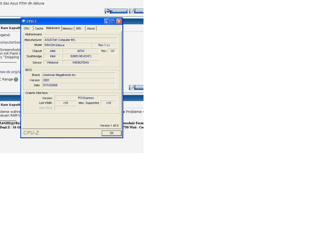

mein board ist das Asus P5W dh deluxe

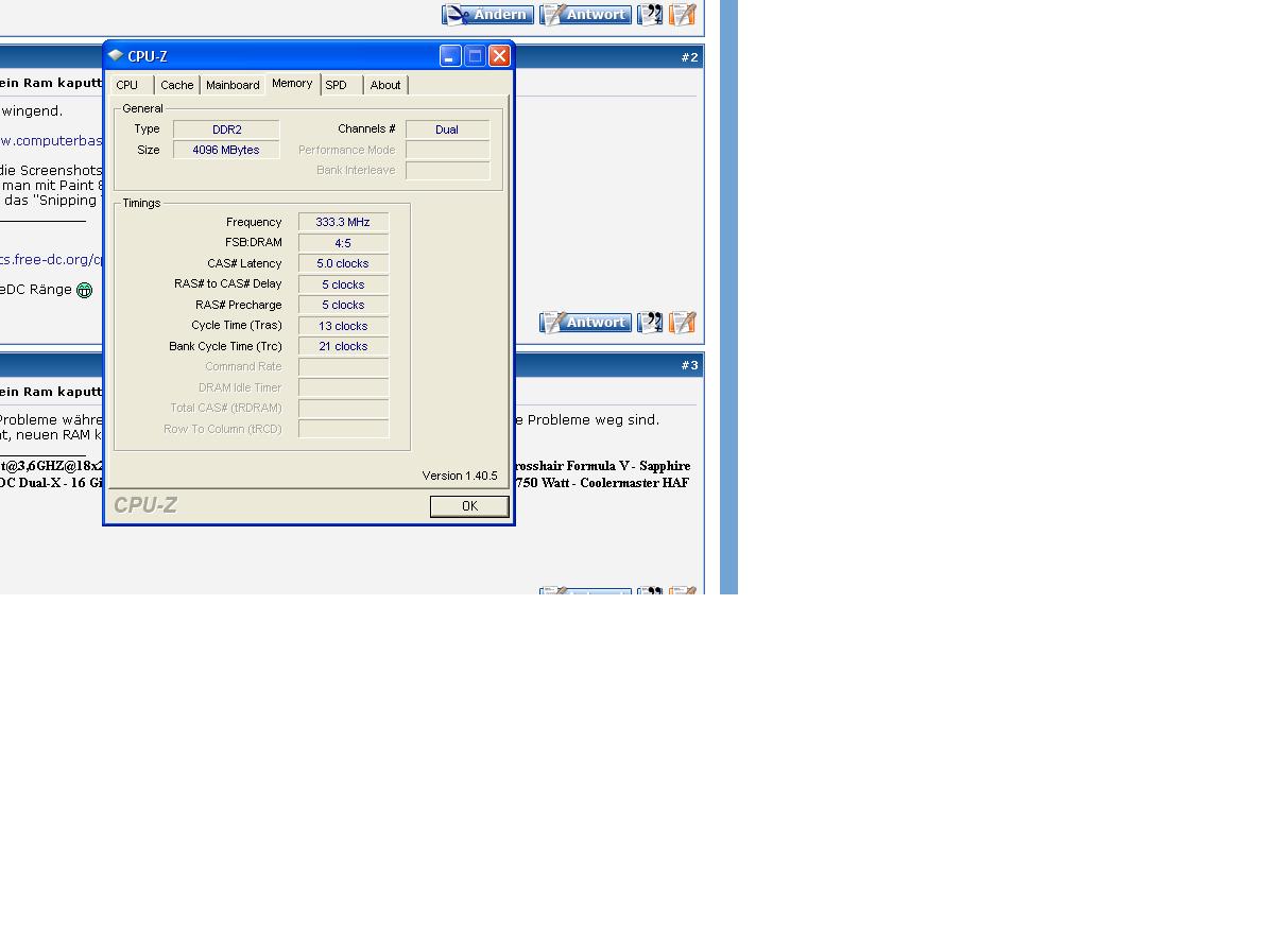

Timings? und Spannung? Ist so lange her, daß ich das eingestellt habe. Hab damals auf Empfehlung nur die Spannung ein wenig angehoben und Latency eingestellt..
wenn ich neuen RAM kaufen muss auf was muss ich achten?

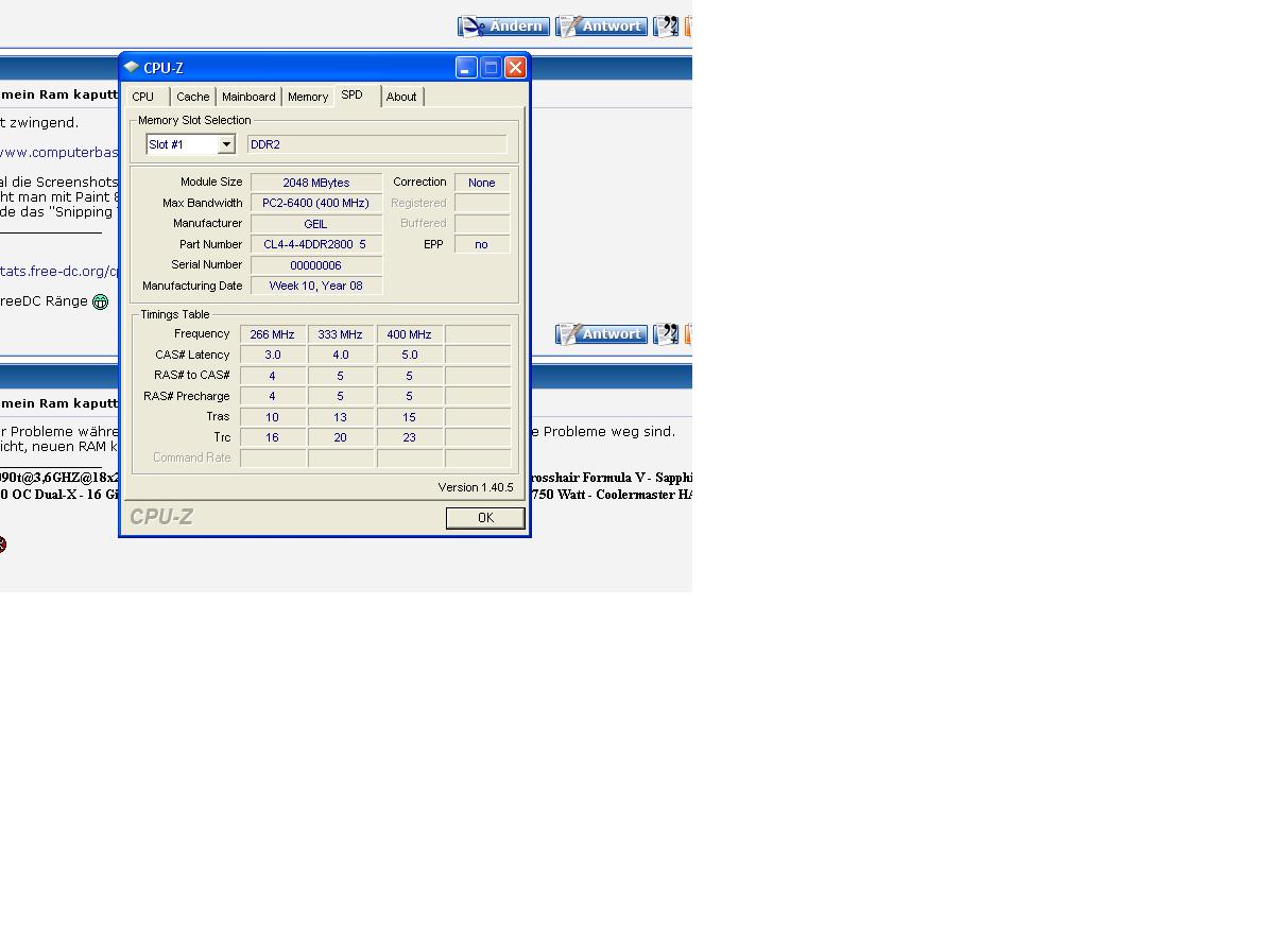

um was für ram handelt es sich genau? der läuft ja nicht mal als ddr2 800

woher weiß ich ob ich überhaupt 800er RAM habe?
Guck auf die Verpackung (falls noch vorhanden) oder schraubs Gehäuse auf und guck auf den Aufkleber auf dem RAM. Nicht einfach auf 800 stellen jetzt wenn du dir nicht sicher bist, ggf geht die Kiste dann nicht mehr an weil der RAM es vllt einfach nicht kann oder 2V zu wenig sind oder sonst was. Also schraub mal auf und sag uns um was für Module es sich exakt handelt
ups das letzte Bild hab ich ja übersehen. Recht haste. Der läuft bei 4-4-4 auf 800MHZ, Spannung dazu wirst du rausfinden müssen. Irgendwas zwischen 2,1 und 2,3V wohl wenn es der verlinkte RAM ist. Besser nochmal nachschauen. Naja kannst ihn ja mal auf AUTO stellen bei DDR2 800 und gucken was passiert bzw ob er ihn richtig erkennt. Nicht immer is die manuelle Einstellung nötig, manchmal funktioniert SPD auch ;)
so die latency hab ich so gelassen, hab auf DDR2 800 gestellt und auch 2,0 Volt gelassen. in cpu-z zeigt es aber trotzdem nur 400 Mhz an oder wo lese ich das ab?
400MHz sind schon richtig.
Den takt muß man verdoppeln.
Die 2V sollten daher auch passen, Normal wären 1.8V bzw. 1.9V
