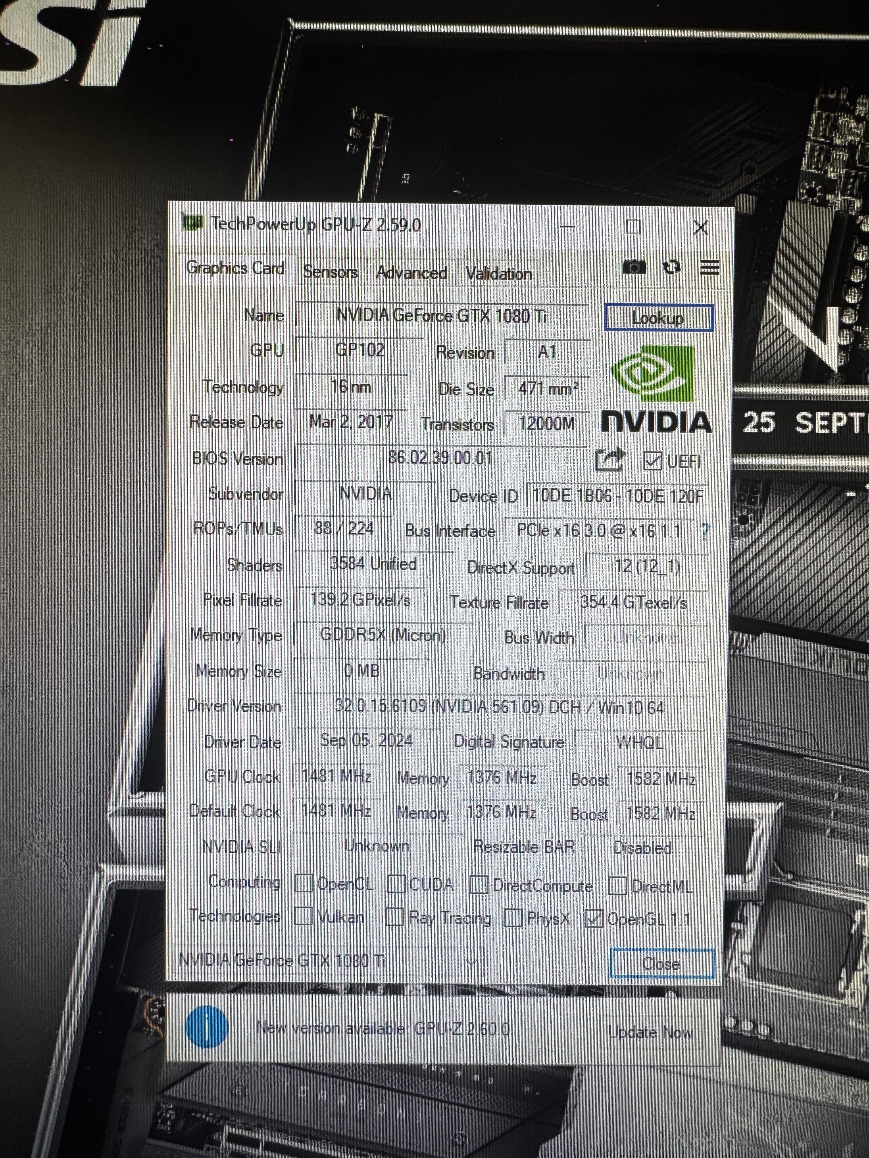

Ich habe meine graka mit CPU-z ausgelesen. (Bild siehe Anhang)

Da ist der Speicher hinüber. (Ohnehin das wahrscheinlichste bei Artefakten)
Wenn dir ne Karte mit 12GB VRAM passt, kann man die nehmen. Ich würde aber eher die Super Variante holen, wenn überhaupt.
Ich hatte auch schon bei Problemen mit dem PCIe-Signal Bildfehler, aber das fällt dann direkt nach einem Umbau auf oder garnicht.
Ich bleibe bei 'GPU defekt' und stimme zu, dass es fast sicher ein VRAM Problem ist.
