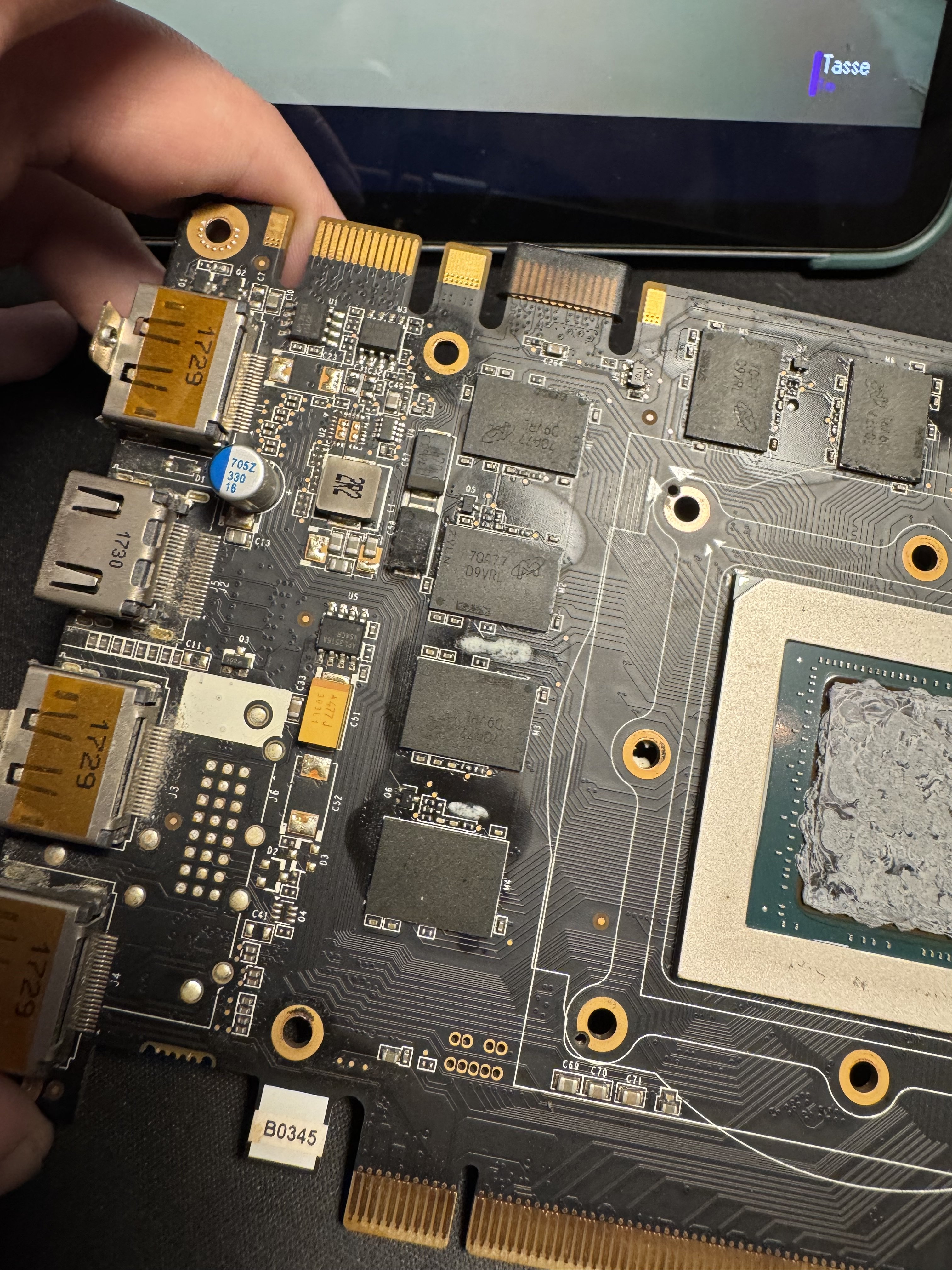

Hatte dann beim Start lilane artifakte und lila punkte.
Wo waren die genau?
Random über den Bildschirm verteilt, wie bei einem defekten Monitor oder kaputten Jpegs, oder an Stellen im Spiel, an denen auch ein Partikeleffekt oder eine Textur sein könnte?
Wie ist es bei anderen Spielen?

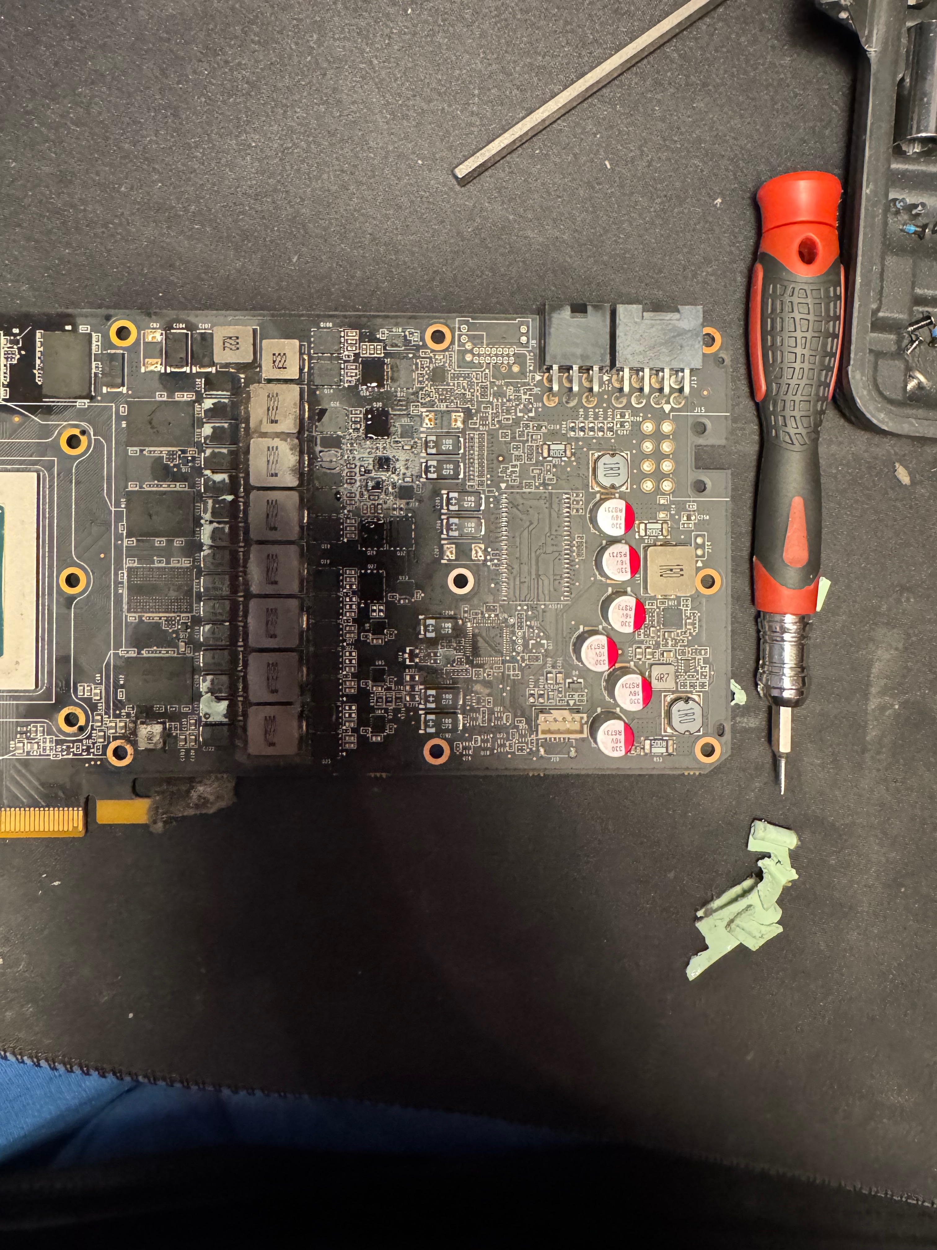

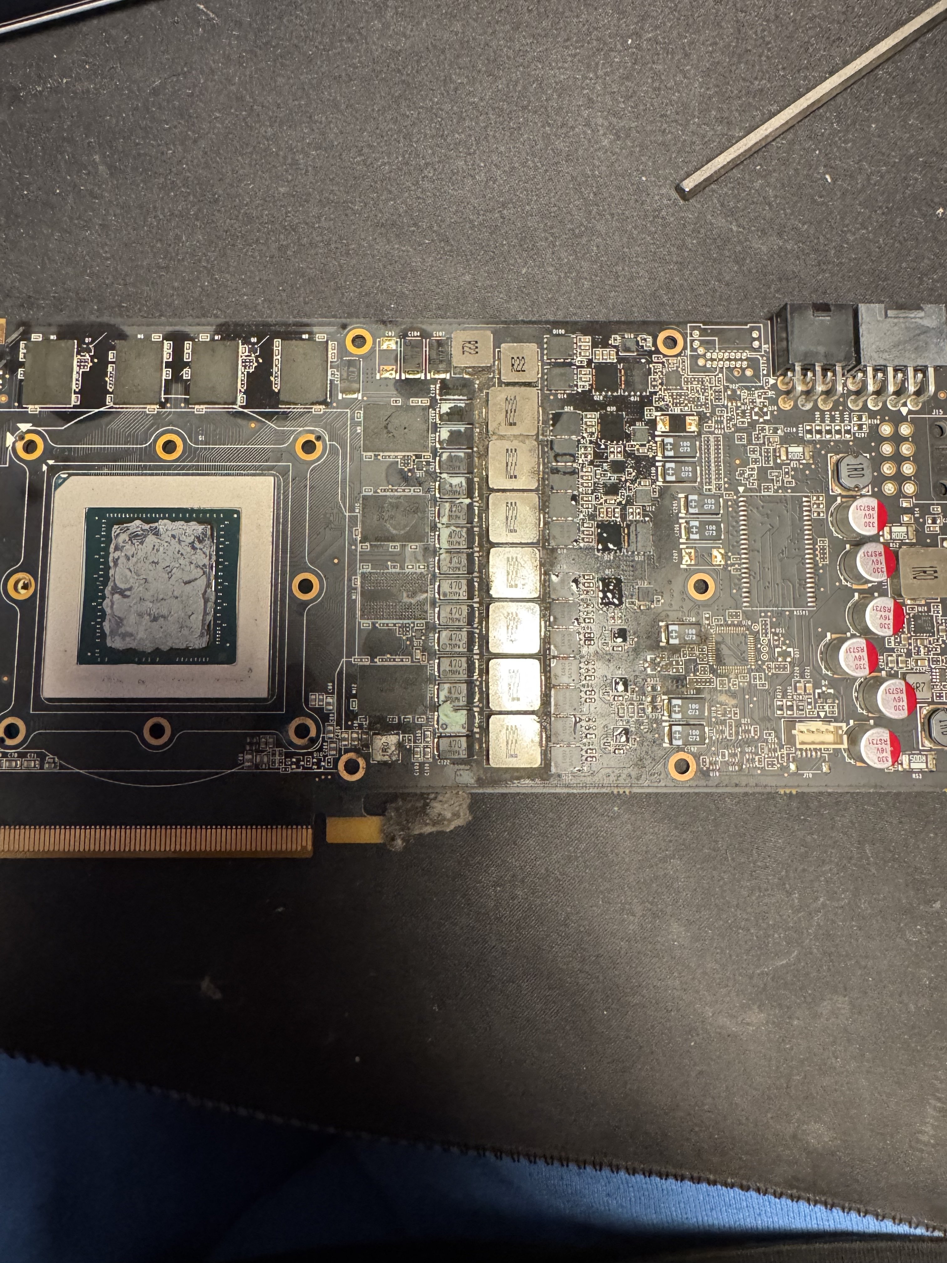

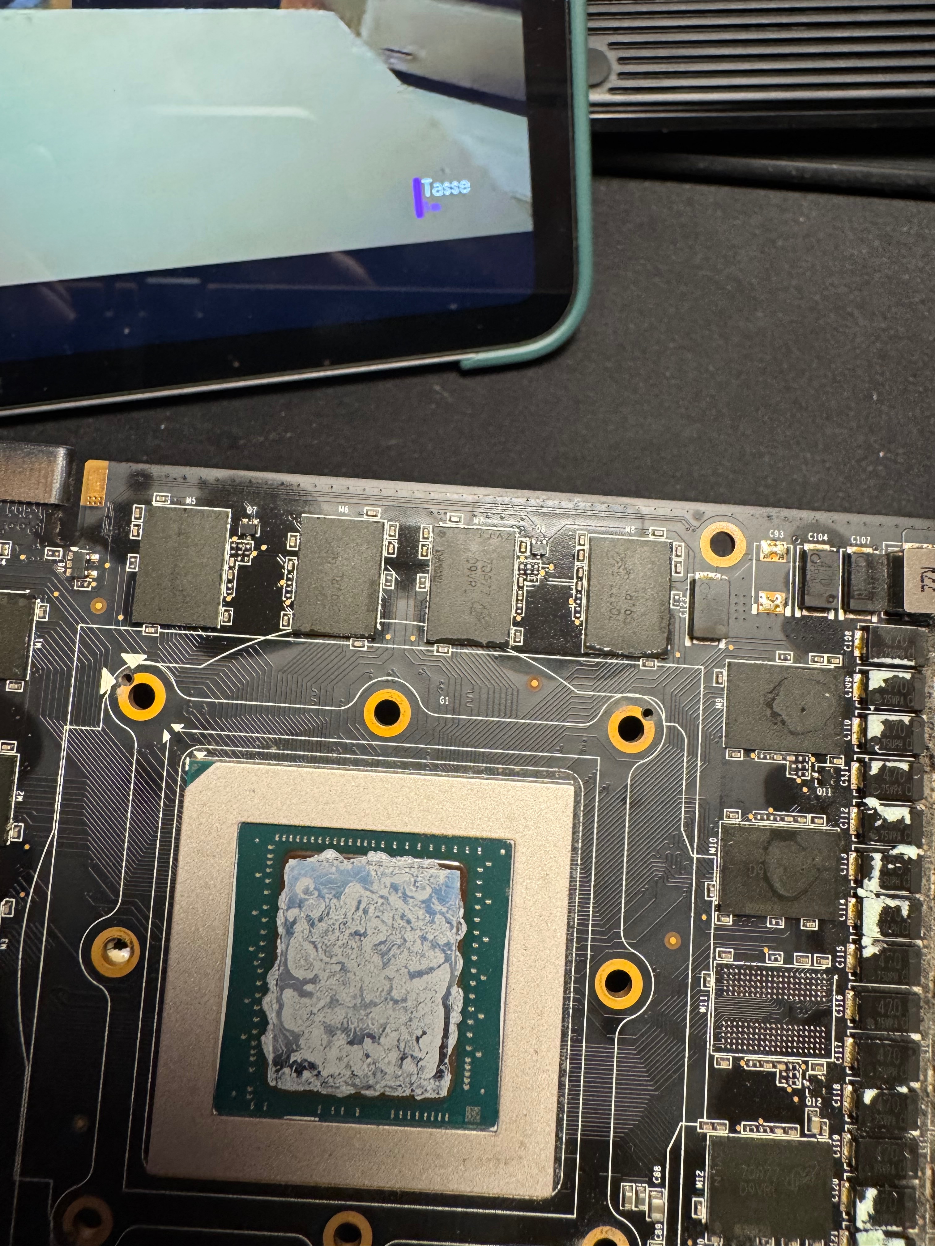

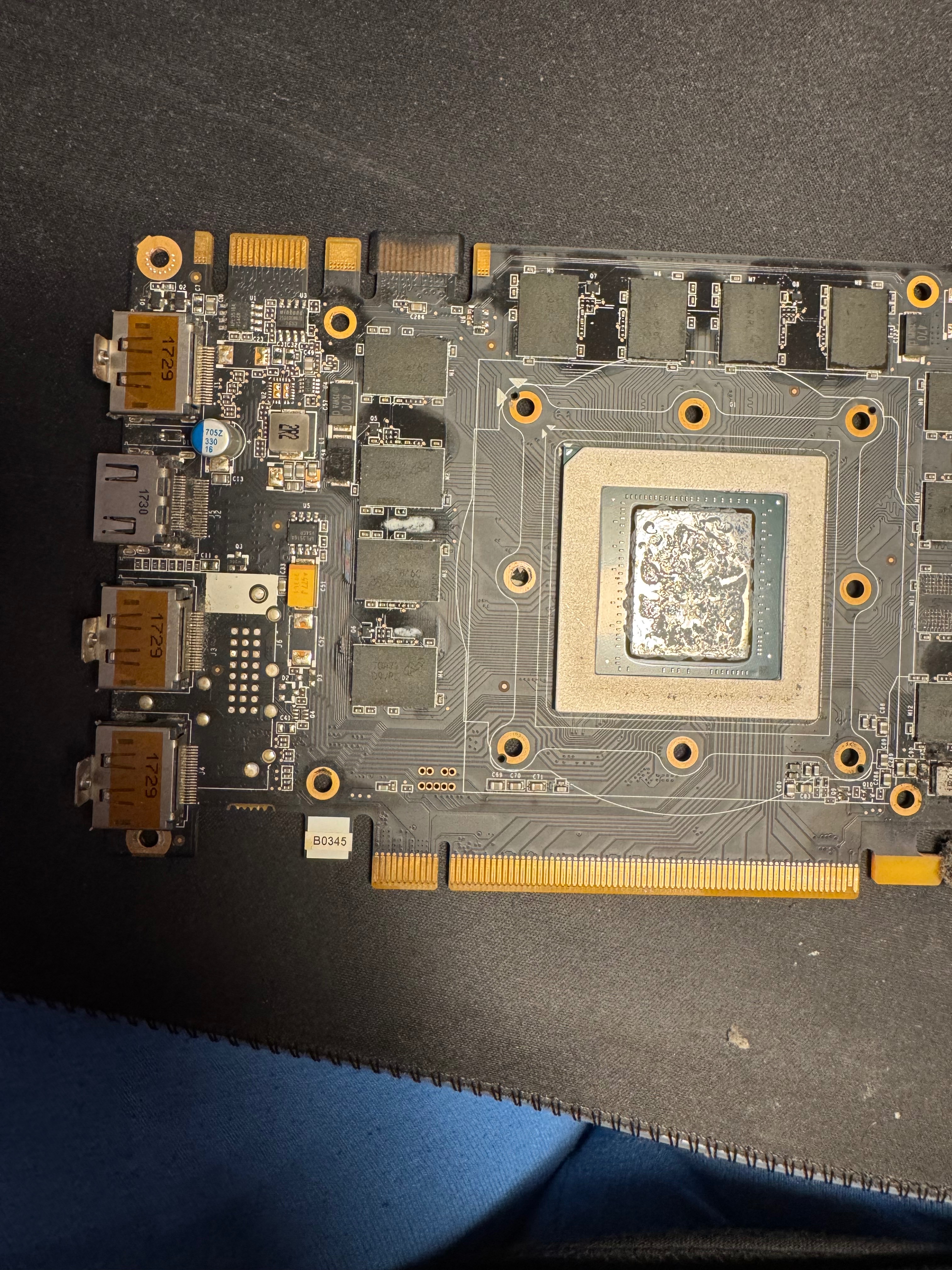

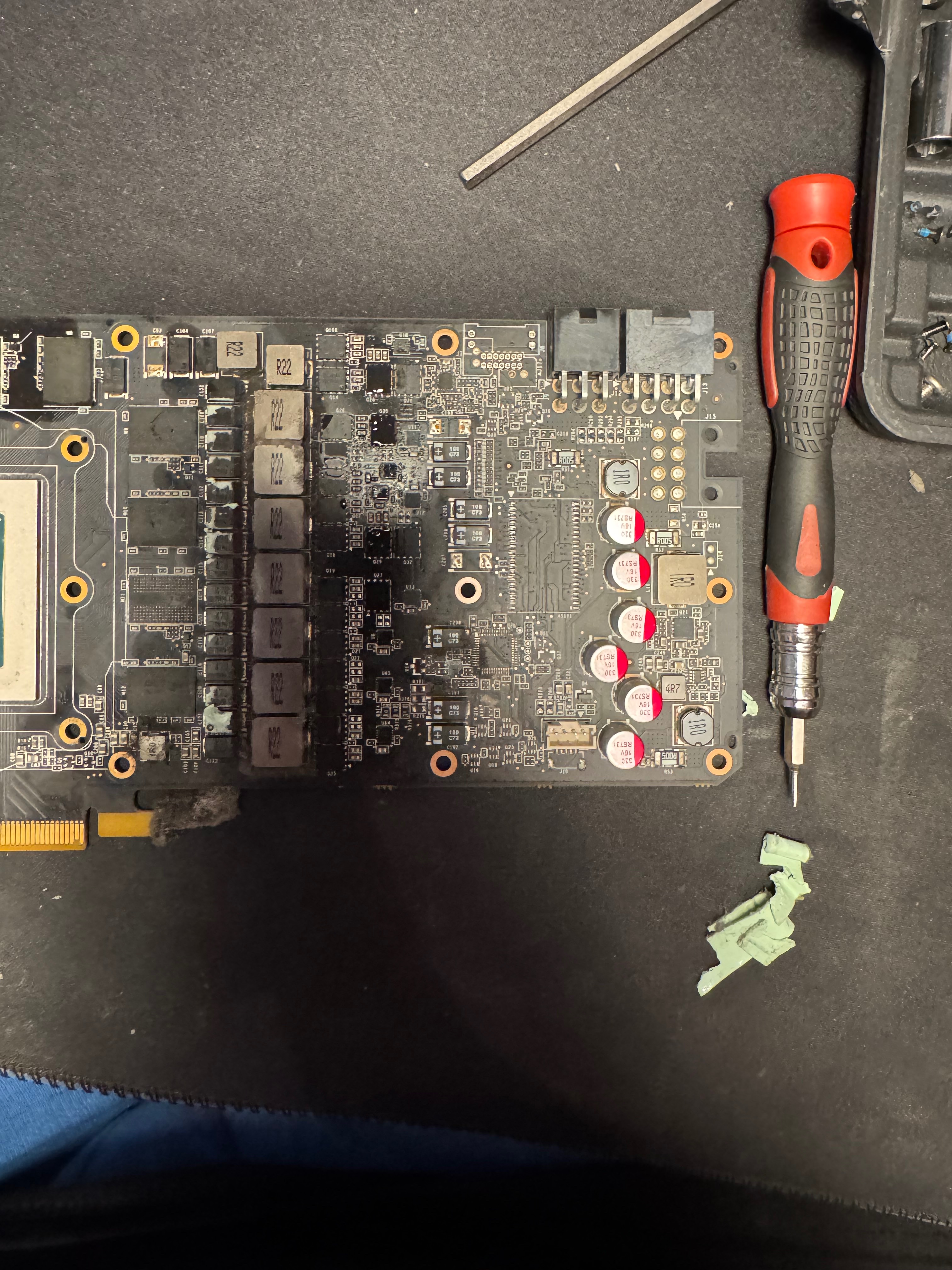

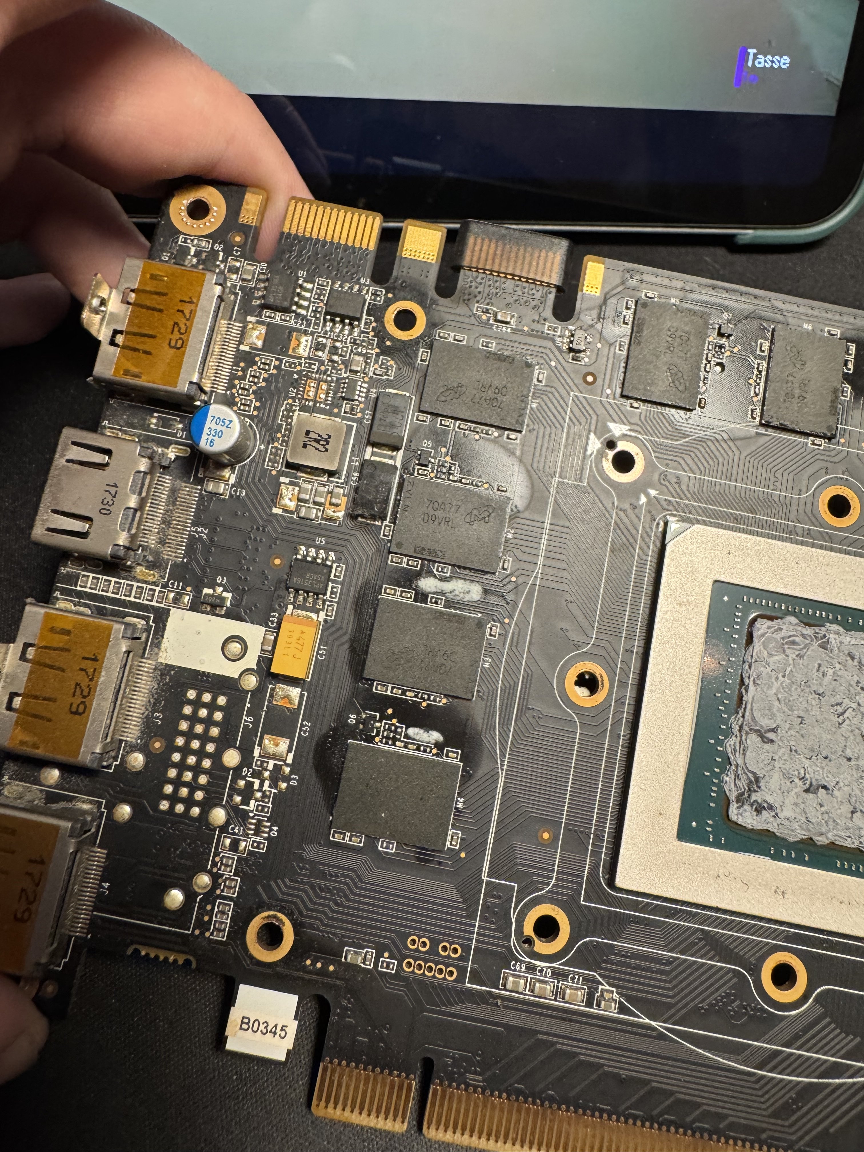

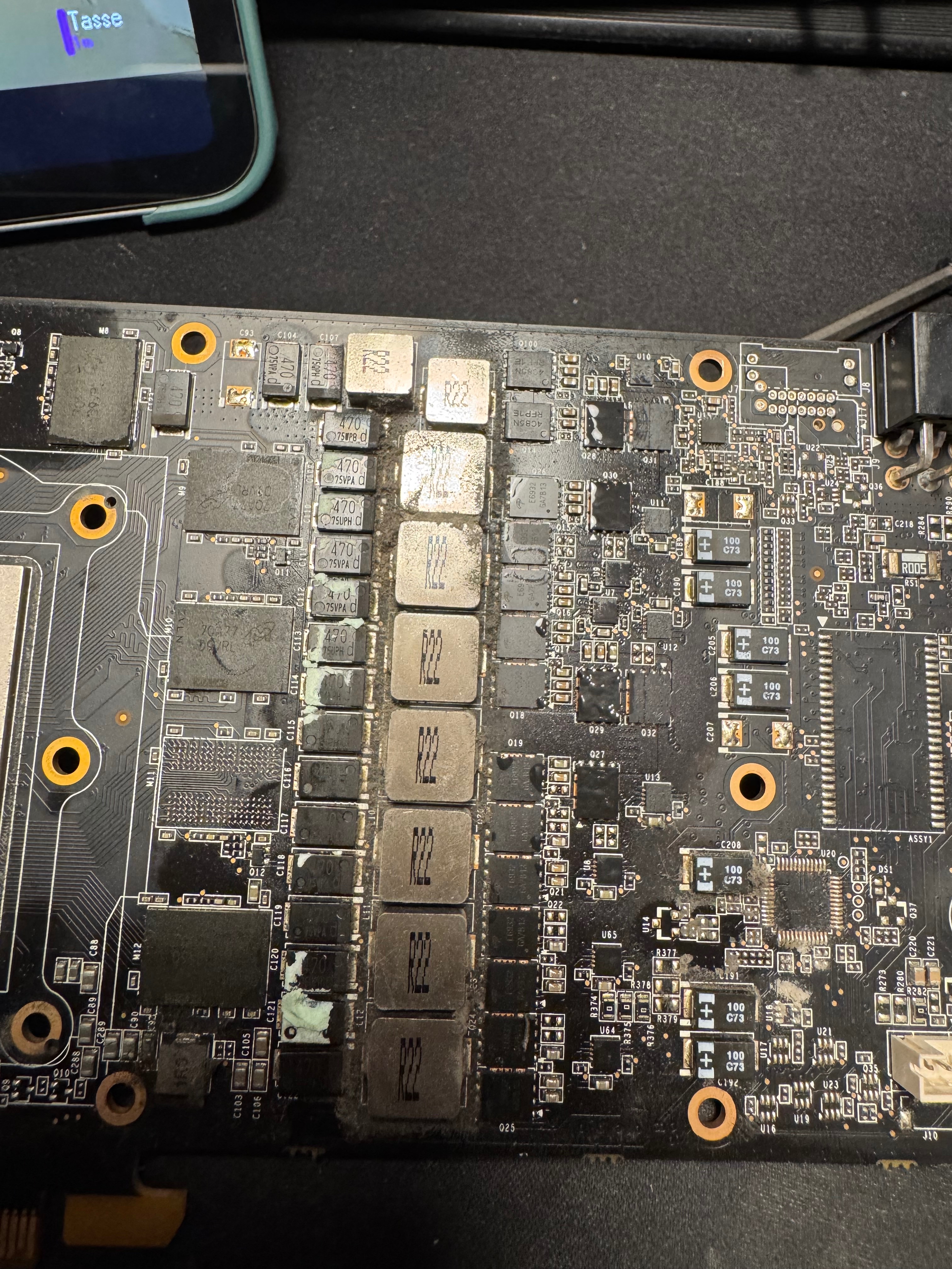

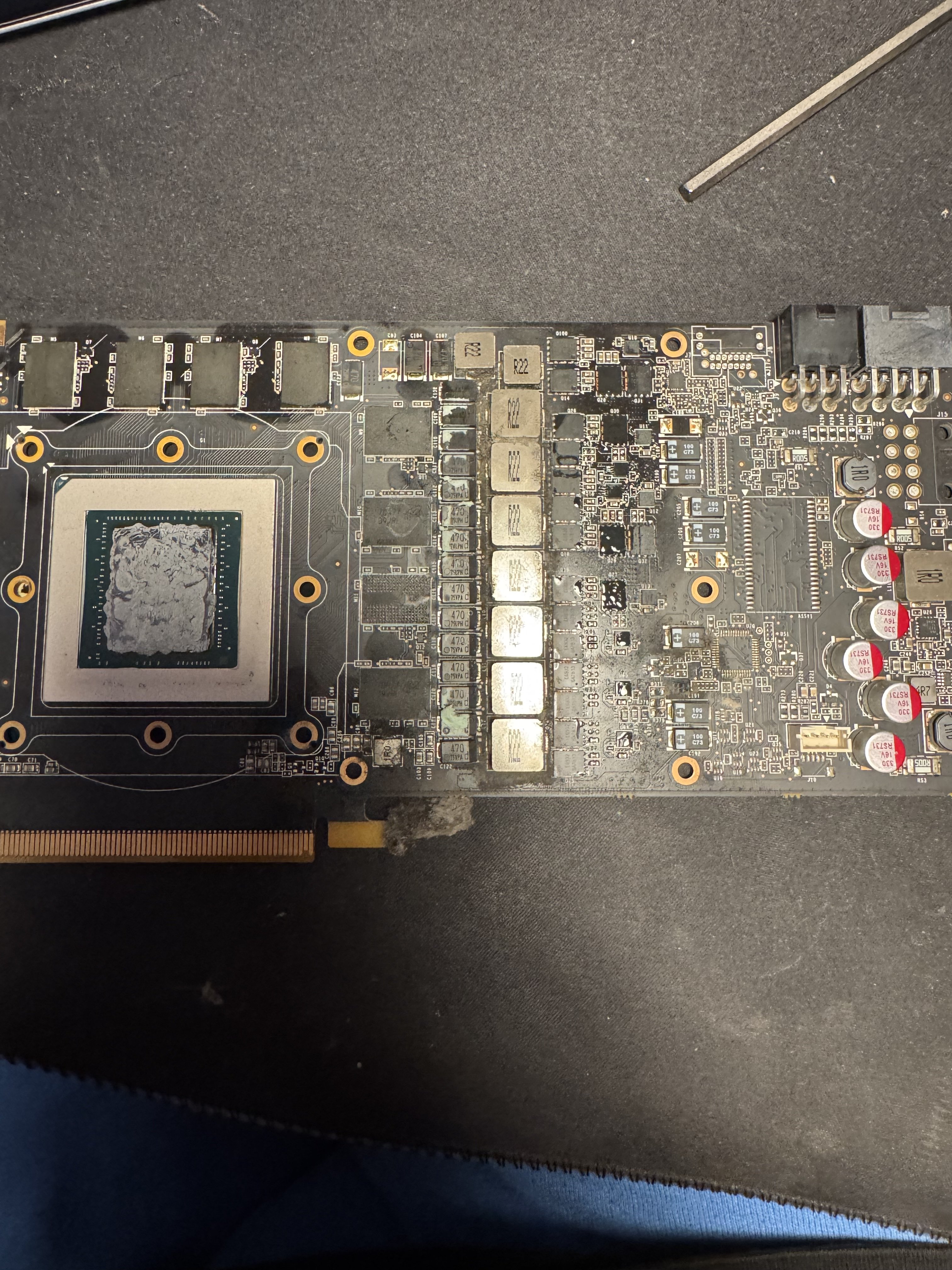

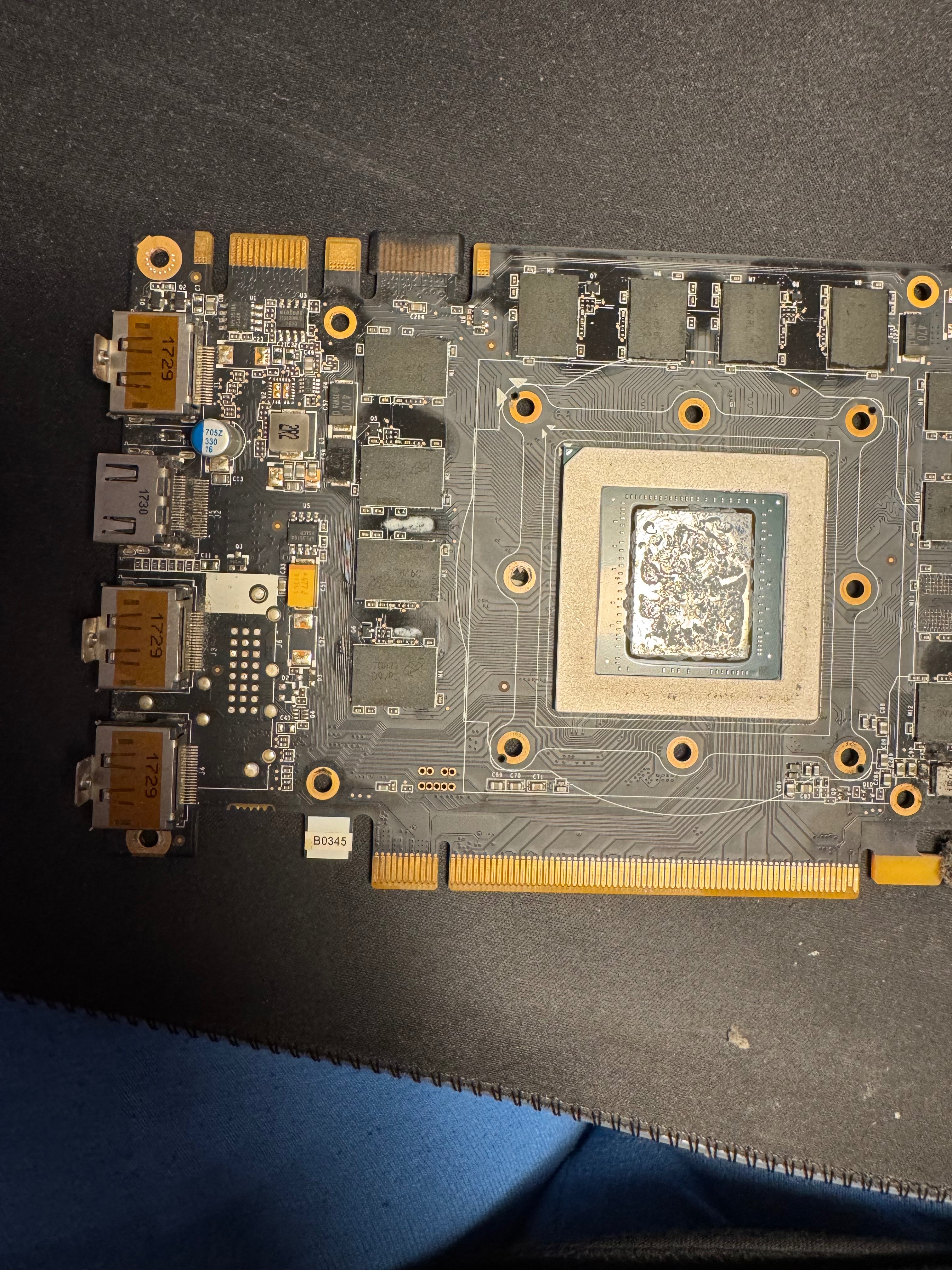

Ich habe soeben meine graka auseinander gebaut.
Sieht so aus als ob die Wärme Pads ausgelaufen wären.
Was sagt ihr?

Wärmeleitpads können auslaufen?
Vielleicht waren sie schon ausgetrocknet, und der Speicher deswegen zu heiß geworden.
Die pads kleben ja schon an den Chips.
Vllt könntest Du nochmal versuchen alles zu reinigen und Wlp + pads ersetzen.
Warum sollten die Stellen sonst „fettig“ sein?
Und was ist WLP?
Kenne mich leider nicht so gut aus
Ja, Silikon-Öl oder sowas läuft aus den Pads aus.
WLP = Wärmeleitpaste
Isopropanol und auch neue Pads.
Es gibt noch Platinenreiniger (Dose mit Bürste) für hartnäckige Verschmutzungen.
WLP ist Wärmeleitpaste.
Hast Du die Karte seit release? Oder gebraucht gekauft?
Hast Du die Pads vorher schon mal getauscht?
Die Karte habe ich seid weihnachten 2018 mit einem kompletten pc Build bekommen.
Habe aber auch nie die Pads oder wärmeleitpaste an der gpu ersetzt.
Ich habe mir mal isopropanol und wärnepads bestellt werde die morgen reinigen.
Was nähme ich am besten als Bürste ?
Ne alte Zahnbürste oder ?
Reaktionen: hans_meiser, RaptorTP und Maviba
Nur die Sauerei 😜
Ich hab schon mal irgendwo den Fall gesehen, da ist diese Suppe von den Pads in ein Riserkabel gelaufen und hat da Probleme verursacht.
Also ich würde die definitiv schön reinigen und EC360 Silver Pads in richtiger Dicke besorgen. (gibt es in 0,5mm Abstufungen)
Hiho :)
Kurze Verständnisfrage,
ist es Normal das bei der Karte der Speicherchip M11 Unbestückt ist :/ ?
Danke für die Aufklärung RaptorTP :)
Portal501 schrieb:
Ich denke, der VRAM ist defekt oder es gibt spröde Lötstellen am VRAM. Lass ihn doch reparieren. Es gibt viele Shops, die das anbieten. Frag doch mal den PCB-Löter auf YouTube. PCB Solder.
Ist die Frage, ob sich das finanziell lohnt und wie die Wahrscheinlichkeit ist, die Karte noch zu retten.
Thermal Putty könnte man vielleicht testen, sollte ja nicht allzuteuer sein. Vielleicht hat man Glück und es sind nur zu hohe Temperaturen.
Update:
Die Graka Funktioniert wieder nachdem ich die mit Isopropanol gereinigt habe.
Wärmepads und paste wurden ersetzt.
Bis jetzt habe ich die 3 Mal ein Stress Test durchgeführt und das ohne Probleme.
Ich hoffe mal das die so lange hält bis meine 4070 ankommt. :D
Danke nochmal an alle Tipps :D
