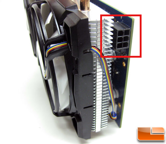

Hmm. Das deutet ja eher auf "nicht richtig drinne" hin. Ist sie richtig drinne? Ist der 6-pin zum Netzteil gelegt?
Clyde_27 schrieb:
Jap sind die, habe es sogar nochmal nachgeprüft, sogar Kabel raus und wieder rein.
Ehm. Ich meinte jetzt den Anschluss der Grafikkarte zum Netzteil.
Deine Antwort verwundert etwas, hatte mich nämlich insofern geirrt als dass es nur ein 6-pin bei der Karte ist. ;)

@leonavis
Meinte ja den 6pin Anschluss.😅
Sorry, nächstes mal schreibe ich es deutlicher😂
Aber leider hat es dennoch nicht geholfen.
