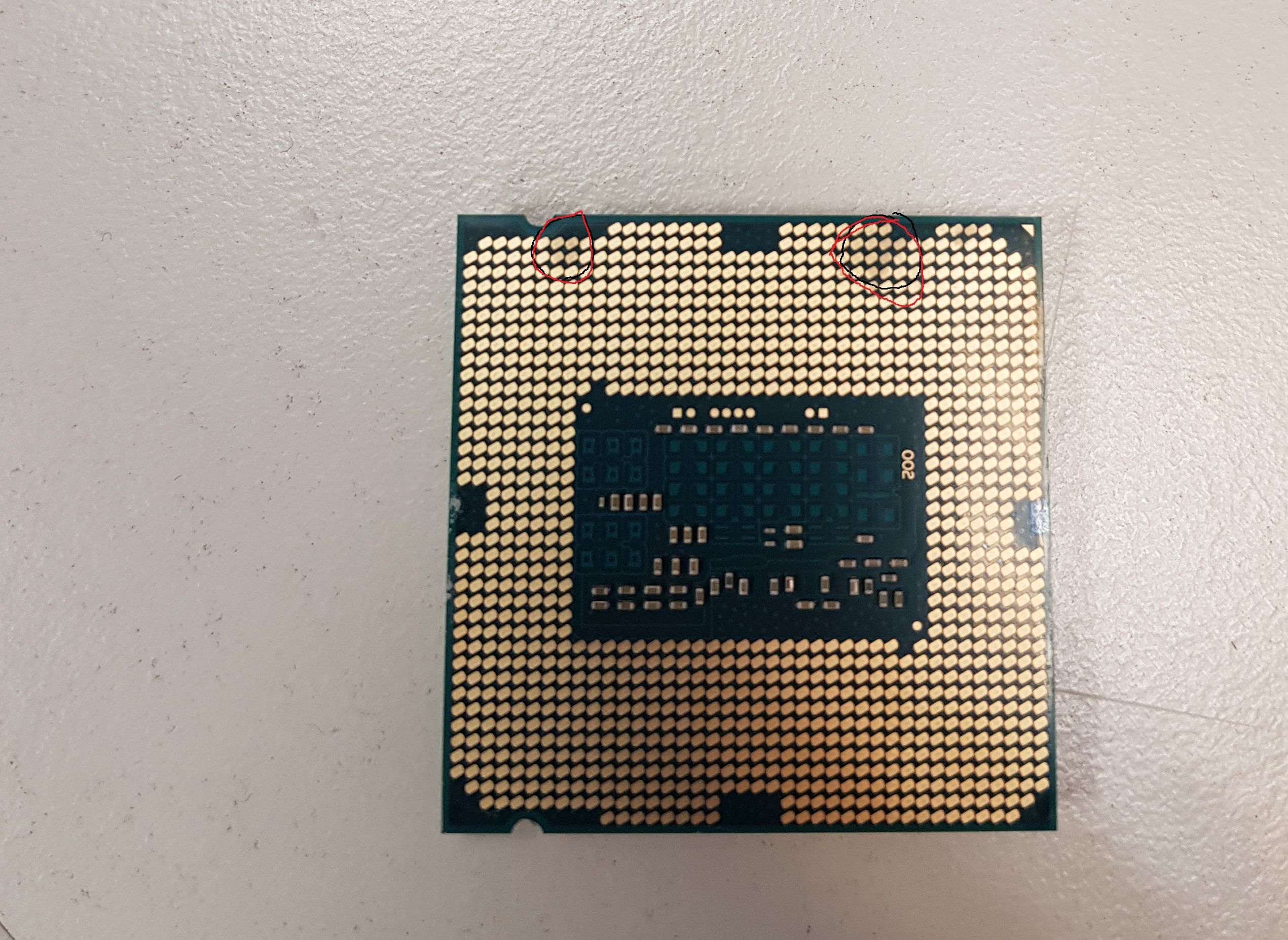

Hallo Leute,
ich habe eine wichtige Frage:
ich habe neulich meinen alten Rechner abgebaut, um die Teile einzeln zu verkaufen.
Das Problem: als ich die CPU vom Sockel entfernt habe, habe ich festgestellt, dass auch der Vorderseitee meiner CPU WLP draufgekommen ist.
Ich habe es versucht so sorgfältig wie möglich zu entfernen, jedoch ist diese Stelle dadurch "dunkler" geworden (kann es nicht genau erklären, siehe dazu bitte Foto).
Um zu wissen, ob die CPU dennoch funktioniert, habe ich den Rechner wieder aufgebaut...
Das Problem jetzt: der Rechner startet, ich bekomme kein Bild(obwohl Kabel an Grafikkarte angeschlossen), und der Rechner fährt vom selbst runter und startet dann wieder neu....
Zum Foto: man erkennt es leider nur sehr schlecht aber die markierte Stelle auf dem Foto ist der Bereich, wo ich die WLP entfernt habe und diese Stelle dadurch etwas "dunkler" wurde
Entfernt habe ich es mit einem Alkoholtuch

Das kommt darauf an ob die Pins wichtig sind oder nicht.
Versuche auf jeden Fall nicht rum zu machen, sonst brichst du noch welche ab.
Muss man erst mal hinbekommen die WLP nach unten zu kriegen...
Kommst du auch nicht ins BIOS?
Das eine gebrauchte CPU an einigen stellen braune stellen anzeigt ist normal, kommt von der Hitzeentwicklung.
Lässt sich meistens sogar mit Reinigungsbenzin auch wieder entfernen.
WLP leitet nicht und es kann kein Kurzschluss verursachen.
Falscher Einbau, Krume Sockel pins oder Mainboard Defekt
Das die CPU Defekt ist halte ich am unwahrscheinlichsten.
Das sieht in meinen Augen nicht schlimm aus. Ich reinige die CPU bei solchen Sachen mit Desinfektionsmittel.
Die dunklen Flecken haben im Prinzip alle Intel CPUs seit 775 nach dem Benutzen, aber viel mehr Sorgen mache ich mir um den Sockel bzw. die dort befindlichen Laschen, ich denke, vom Verhalten her hat es eher das Board erwischt!
ist normal, hatte ich bei meinen beiden letzten cpus auch und das noch viel stärker und größer. ist bedingt durch die konstante hitzeentwicklung und den alterungsprozess. durch die nutzung halt. meine beidne cpus sahen wie gesahgt noch viel schlimmer aus und waren noch 100% einwandfrei
Die dunklen Flecken haben nichts mit der Funktionalität zu tun.
Ich denke eher Du hast einen Fehler beim Wiederaufbau gemacht. Sitzen wirkliche alle Stecker, Kabel? Abstandshalter des Motherboards auch wieder verwendet? Ist auch im Sockel WLP?

Das ist nicht schlimm, kann wie schon beschrieben einfach mit Alkohltupfern entfernt werden. Nur wenn WLP am CPU-Sockel auf dem Mainboard gekommen ist, sieht es nicht so gut aus für Dein Mainboard, dass lässt sich nur schwer wieder entfernen, ist aber nicht unmöglich.

Ein Sockelfoto wäre Hilfreich...

Allerdings glaube ich auch, dass das Mainboard defekt ist, da es vorher schon mal damit ein Problem gab..
Habe das Mainboard zwar vorsichtig rausgenommen, weiss aber beim besten Willen nicht, wieso der Rechner nicht hochfahren will.
Mal ne ganz theoretische Frage: könnte der Rechner überhaupt hochfahren, wenn eins oder ein paar dieser goldenen "Kontakte"(wäre nett, wenn jemand den richtigen Namen mir verraten könnte) defekt wären?

Wenn du die CPU Unterseite nur versehentlich mit WLP verunreinigt hast, kannst du die Flecken mit einem weichen Microfasertuch und Waschbenzin reinigen. Damit bekommst du eigentlich jede WLP wieder runter.
Sollten die Verfärbungen damit nicht weg gehen, kann man es auch mit einer feinen Politur (bspw. Displex) und einem Mikrofasertuch probieren. Auch das ist kein Problem und verzeiht dir deine CPU, solange du es nicht übertreibst.
Die Kontaktfedern auf dem Sockel sind da bedeutend heikler. Hier würde ich dir ebenfalls Waschbenzin, ein feiner Haarpinsel und maximale Vorsicht empfehlen.
