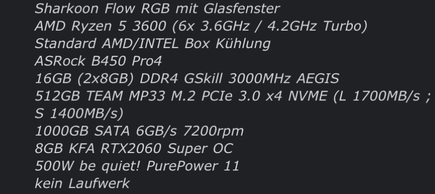

Hi ich wollte fragen was man alles falsch gemacht haben könnte also was man alles kaputtt gemacht haben könnte beim Wechseln des CPU Kühlers
denn ich habe jetzt einen schwarzen Bildschirm nach start
Habe den jetzt zur reperatur geschickt , will mich nur auf die Kosten vorbereiten
