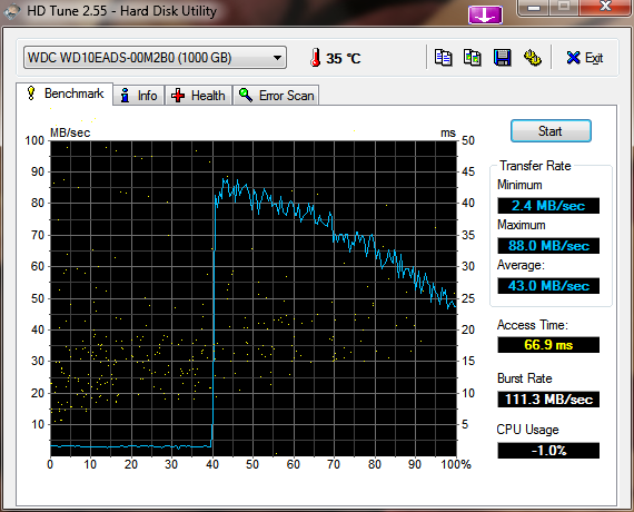

Hi,habe als 2 Platte eine WD10EADS 1TB.
Sei Kurzem habe ich diese Problem mit der Platte ,
wenn ich auf sie Daten Kopiere will dauert es ewig,
dann habe ich mal wieder Hd Tune zum testen auf gespielt,
und beim durchlauf des Benchmarks des HD Tune
schafft sie grade mal 4MB beim Trance Rate,als Maximum
und als Access Time war es 66,9ms,
als ich die Platte kaufte schaffte sie ca.111MB Trance Rate als Maxi und Access Time 14,6ms ,

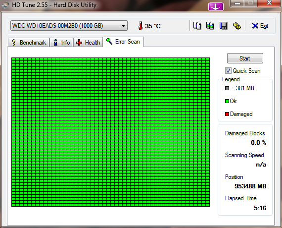

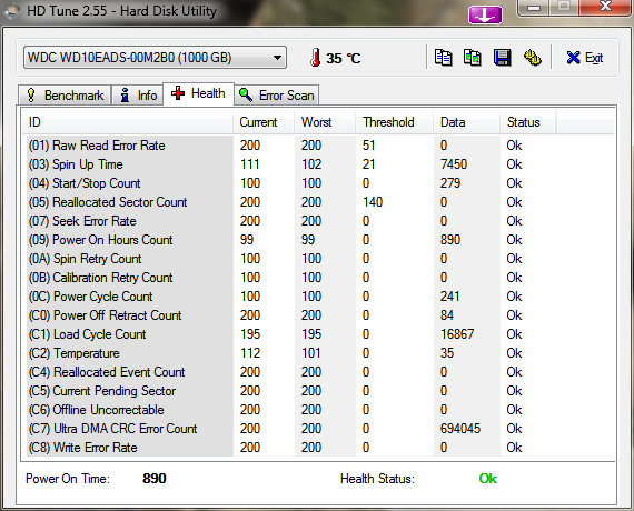

Bitte mal die Smartwerte von HDTune posten und auch den Errorscan (nicht den Quickscan) durchführen. Speicherfunktion von HDTune nutzen und die Bilder als Anhang einstellen.
Hier die Screens ....

Passiert der Einbruch beim Benchmark jedes Mal? Läuft vielleicht die automatische Defragmentierung von Windows? Oder sonst ein Programm im Hintergrund?

Und lass dir Zeit mir dem Errorscan, mach das Häckchen bei [X]Quick Scan weg.
Was mich verwirrt ist der Benchmark.

Bei dir ist der "(C7) Ultra DMA CRC error count" extrem hoch, der sollte bei WD immer auf 0 stehen. Das weist tatsächlich auf ein Problem bei der Übertragung hin, z.B. das Kabel.
Falls es nicht am Kabel liegen sollte, würde ich auf die Übertaktung tippen.
Die Platte hat laut den Smart-Logs keine defekten Sektoren. Den Scan kann er sich daher eigentlich sparen. Aber es gab massive Probleme bei der Datenübertragung ("Ultra DMA CRC Error Count"). Deshalb liegt es, wie bereits von anderen erwähnt wurde, sehr wahrscheinlich an einem defekten oder schlecht sitzenden Datenkabel.
