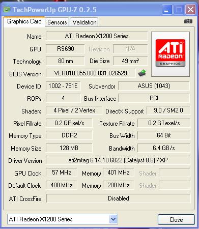

Ist meine Onboardgrafik untertaktet?
polaroid
Vice Admiral
Nov. 2007
6.785
Ich habe eine Frage und zwar steht bei mir bei GPU-Z eine GPU Clock von 57 MHz. Darunter steht jedoch Default Clock 400 MHz. Ist der Chip runtergetaktet, oder ist das ganz normal?
Vielen Dank für die Antworten!
cYa
vielleicht Sparmode. Also Energiesparmodus. belaste sie mal irgendwie dann müssten die Takten steigen.
MFg OC_Master
Wie mist Du das? Beim Raustabben wird bereits wieder der Stromsparmodus aktiv.
Benutz GPU-Z oder Rivatuner die einen grafischen Verlauf für die Taktraten haben. Dann kann man das besser verfolgen.
warum benutzt du ne onboard graka, hol dir doch einfach ne neue.
Ich habe ein Gigabyte Board mit dem selben Chip. Bei mir wird das selbe angezeigt. Soweit ich das verglichen habe, stimmt die Leistung aber mit Tests überein. Ich denke, dass das normal ist.
