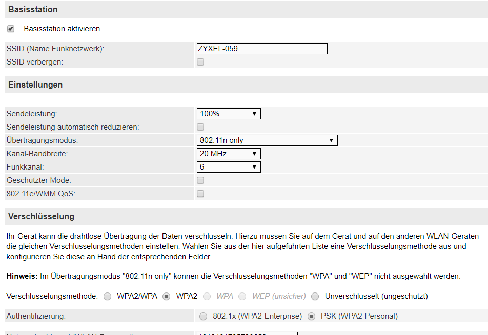

Damit Ihr euch selbst ein Bild machen könnt, habe ich drei Bilder angehängt.

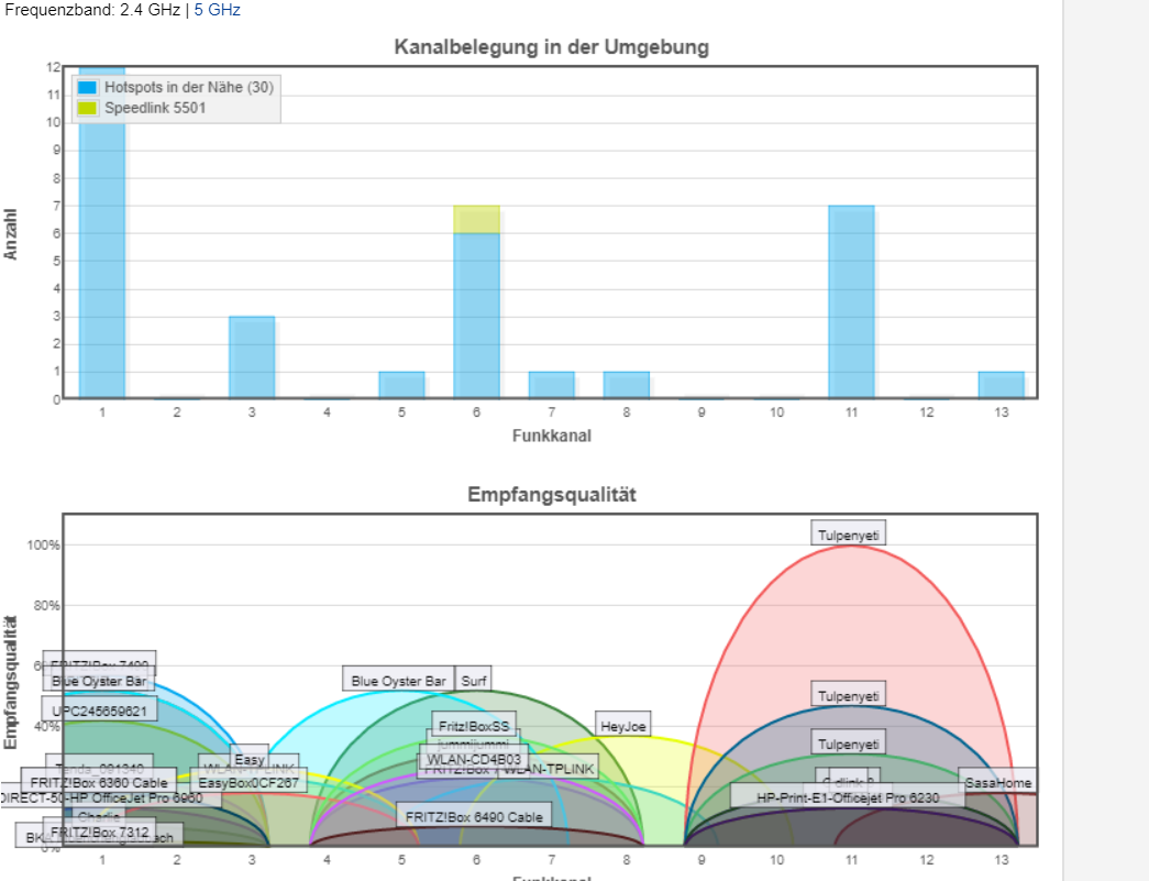

Bild "1" zeigt die Einstellungen meines 2.4 GHz Netzes. Ich hab da schon ein wenig rumgefummelt.
Bild "2" zeigt die Kanalbelegung des 2.4 GHz Netzes hier in der Umgebung

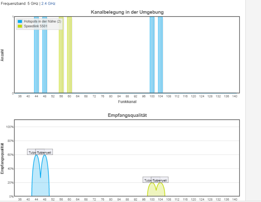

Bild "3" zeigt die Kanalbelegung des 5 GHz Netzes

Wo das Problem liegt siehst du doch schon ganz gut im mittleren Screenshot.
Um dich herum sind soviele W-LAN Netze die deines dadurch, dass sie auf der gleichen Frequenz senden stören.
Den Kanal zu ändern wird dir nicht viel helfen, aber wenn würde ich Kanal 13 nehmen. Zwar ist eins der störenden Signale noch viel stärker als die anderen, aber es sind nicht so viele durcheinander.
Warum das früher nicht so schlimm war ist einfach zu erklären.
Es hatte einfach nicht jeder W-LAN und wenn dann auch nicht so viele Verstärker. Heute ist einem das W-LAN zu schwach, man bindet einen Repeater ein und der Nachbar ist weiter eingeengt.
Kann man nicht mehr viel gegen machen.

Deprimierend, dass das 5 Ghz auch nicht fluppt, obwohl davon ja noch ein bisschen was bei mir im Arbeitszimmer ankommt.
Dann muss ich mich von meinem sorgenfreien W-Lan wohl verabschieden :(
Auf das 5 Ghz Band wechseln, und einen Repeater dazwischen hängen ...
