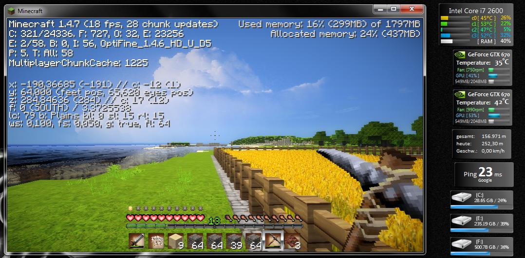

ich habe in meinem Computer zwei nViida gtx670 verbaut und nutze diese im SLI-Modus. Jetzt habe ich das Problem, dass ich in Minecraft nur ~25 FPS (mit Shader-Mod etc) bekomme, obwohl ich SLI für Java aktiviert habe. Aber beide GPUs sind im nahezu idle Bereich nur ausgelastet.
Wieso bekomme ich keine höhere Framerate? Liegt es vielleicht gar nicht an meinen Grafikkarten? Google konnte mir nicht helfen.

Und wenn Du einfach mal die CPU taktest und schaust ob sich dann die FPS verändern? Dann hängste nämlich jetzt schon im CPU-Limit.

Wieso sollte ich den übertakten wollen? Ich denke nicht, dass es an dem CPU liegt, denn CoreTemp zeigt nur eine geringe Auslastung an (siehe Sidebar auf dem Screenshot). Und natürlich habe ich mir die beiden GPUs nicht nur für Minecraft angeschaft :D

Ich sehe da bei der CPU-Auslastung etwa 25%. Das bedeutet das ein Kern volle Pulle läuft. Wenn Minecraft nur einen Thread benutzt, und Windows den über die Kerne Shuffelt, dann bist Du genau bei 25% CPU-Auslastung, also bei einem CPU-Limit.
Du kannst dem nachgehen, oder es vergessen.
DAS ist auch ein absolutes CPU-Limit. Auch wenn man es nicht sofort erkennt. Kann man mit einem Gegentest sofort sehen.

Dann untertaktest Du halt (dabei wird genau so wenig was abrauchen, als wenn Du Dein Auto nicht ständig vollgas fährst) und beobachtest dann die Frames. Werden es noch weniger ... Bingo.

Ich dachte, dass die Kerne nur soviel ausgelastet sind, wie sie mir in der Sidebar angezeigt werden. Gibt es eventuell etwas anderes, was ich ausprobieren könnte? Dachte es läge an meinen nVidia SLI Einstellungen, dass ich sowenig Frames bei Minecraft bekomme.
Edit: Optifine habe ich schon längst und habe auch nach der Multicore-Einstellung gesucht, aber finde Sie nicht. Liegt das am Shader, dass dieser auf irgendeiner Art Optionen entfernt?
Edit²: Habe die Multi-Core Einstellungen natürlich doch gefunden und Mal Minecraft aktualisiert. Die Framerate liegt jetzt bei ca. 30 bei Render-Distanz Far +16 und bei ca. 45 mit Render-Distanz Far +0. Bin zufreiden :)
