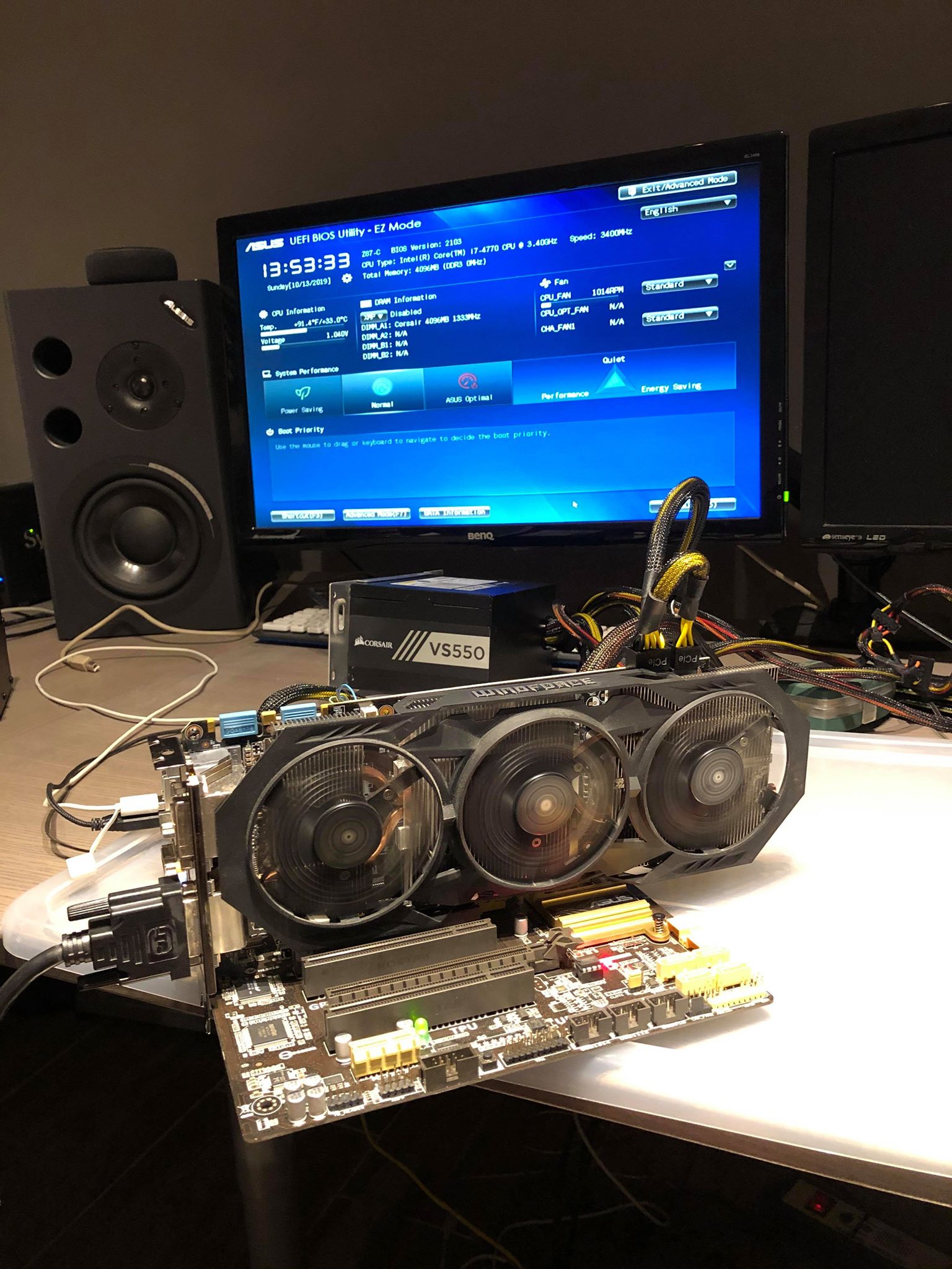

Nachdem ich jetzt nicht mehr weiter weiss, hab ich wirklich alles das nicht benötigt wird, abgesteckt, das Mainboard ausgebaut (liegt nun auf einer Plastikoberfläche) und nur CPU, Grafikkarte und einen RAM Baustein eingebaut.... ich warte gerade die 30 Minuten.
Wenn er ausgeht, hab ich absolut keine Ahnung mehr.
Alles sieht optisch neuwertig und sauber aus.
Hab mich auch schon ein wenig umgesehen um Mainboards, aber sieht sehr düster aus, wegen des alten Sockels.
Edit: Wahnsinn, da scheinen echt viele das selbe Problem zu haben. Alle mit ASUS? Zufall?
https://forums.tomshardware.com/threads/shut-down-thirty-min-exact.1492525/
Kann ja nicht sein, dass die einzige Lösung ein Austausch des Mainboards sein kann... unglaublich.
Um 13:53 gestartet
Ging gerade um 14:22 aus...
Ich gebe auf. Jetzt stellt sich nurmehr die Frage ob ich ein neues Mainboard mit dem Sockel günstig erwerben kann (am besten neu), oder gleich auf neuen Prozessor und Motherboard.

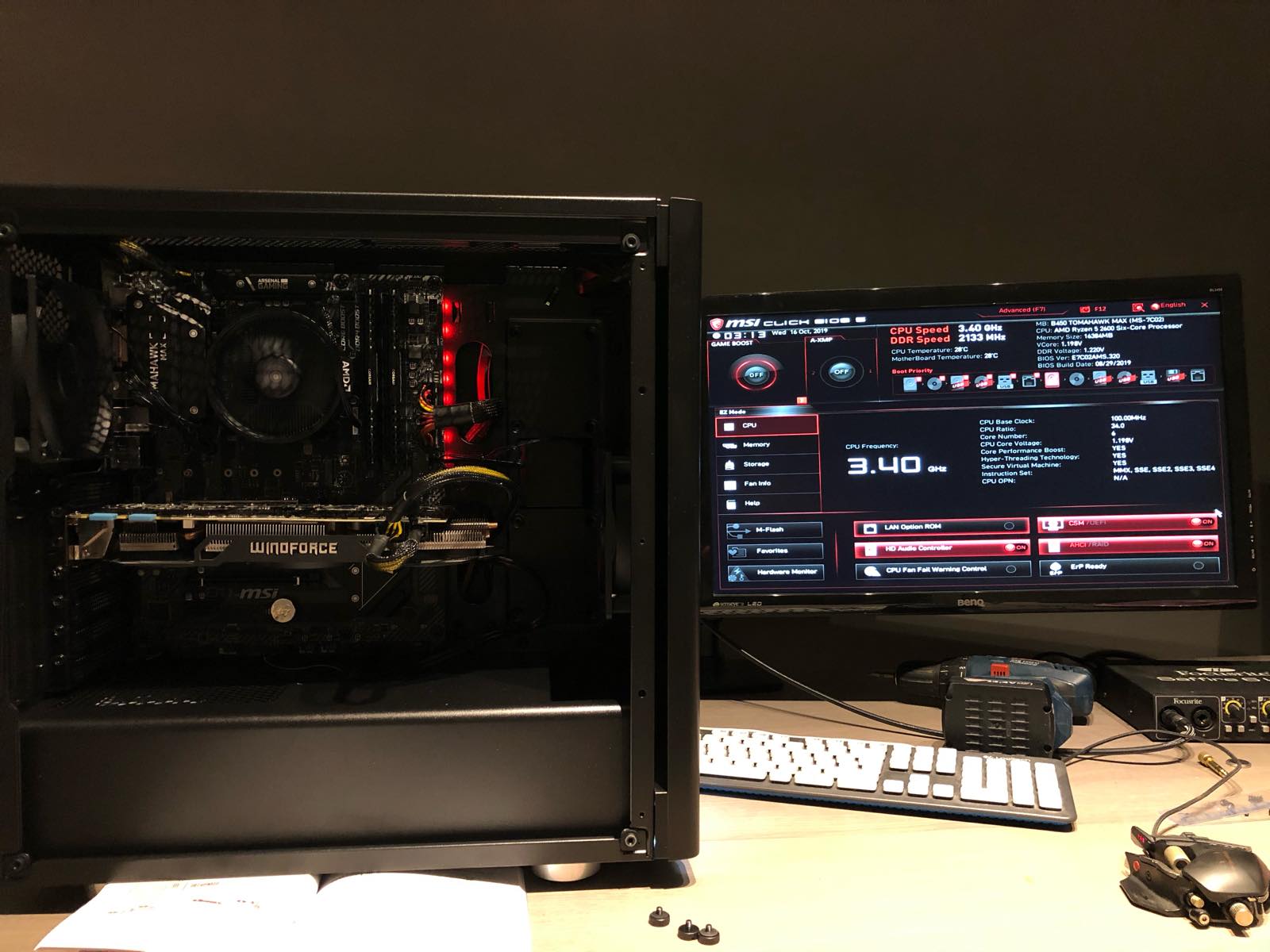

PC Update
Nachdem ich ja schon ein neues NT habe, habe ich mir nun eine CPU RAM Mobo und ein günstiges Gehäuse besorgt... :freaky:
Werde den 'alten' einfach in der nächsten Zeit wieder versuchen zu revampen, aber zumindest hab ich schonmal was zum arbeiten.
P.S. muss den RAM takt noch erhöhen... aber wohl erstmal BIOS update am neuen Board.

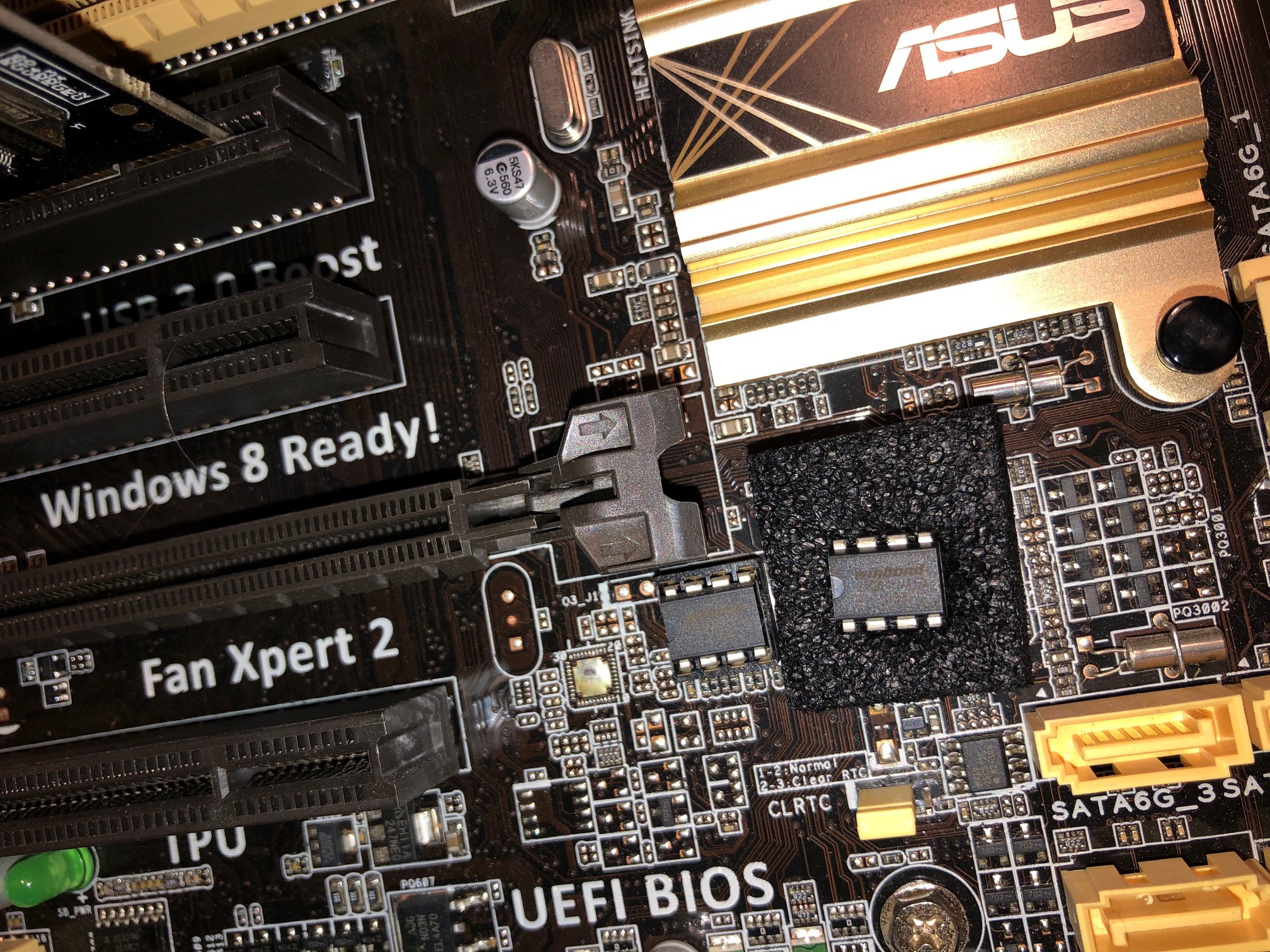

Nachtrag:
Habe mein altes System nun wieder zum laufen gebracht. Also länger als 30 Minuten :D
Die für mich einfachste Variante: Einen BIOS chip für mein Motherboard bestellen (auf neuester Version) und austauschen. Lief gestern testhalber im BIOS über 3 Stunden am Stück. :daumen:
Danke für Eure Hilfe, da wär ich selbst nie draufgekommen!
Reaktionen: Smartin und Gee858eeG
Kommt auf den Hersteller und auch das Board an. Manche löten den Chip auf, andere nutzen wie hier einen gesockelten.
Reaktionen: Gee858eeG
Hast wenigstens vorher Mac Adresse, Serien Nummer etc übermittelt? Seriennummer etc. alles nicht wild, aber ohne Mac Adresse kanns Probleme geben wenn Du dich ins Netz verbinden möchtest.
