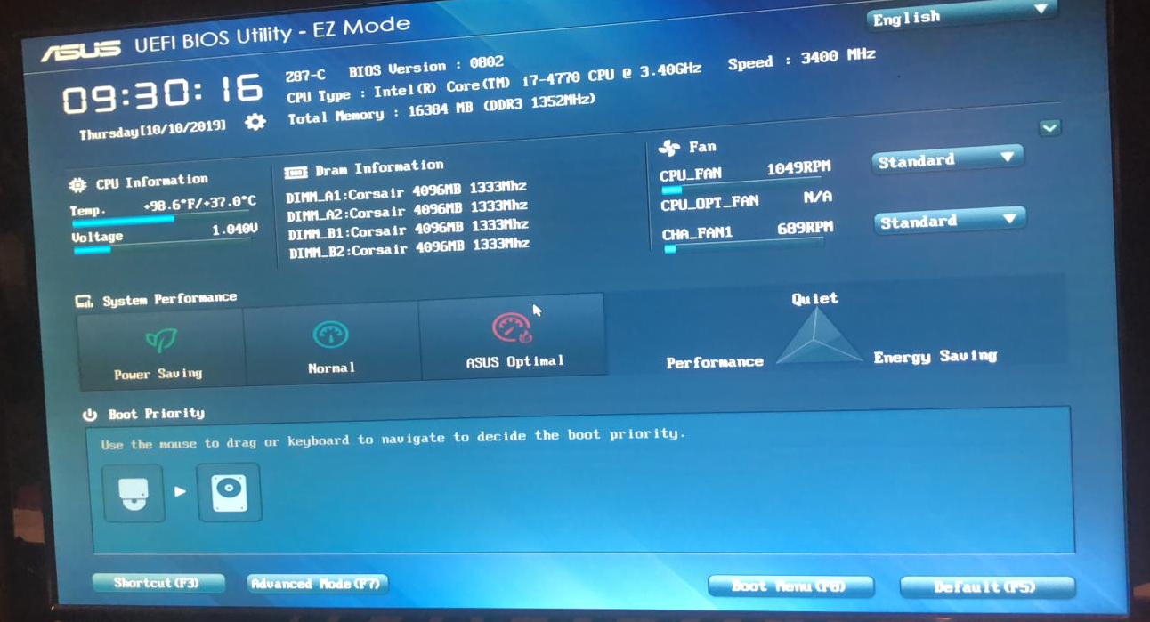

Hab jetzt mal meine bessere Hälfte mal in die Kommandozentrale beordert um den PC ins UEFI BIOS zu fahren.
Mal sehen wie lang er so läuft...
Du hast da noch das Auslieferungs-BIOS 0802 drauf. Aktuell ist 2103.
Erklärt aber trotzdem nicht die Probleme.
