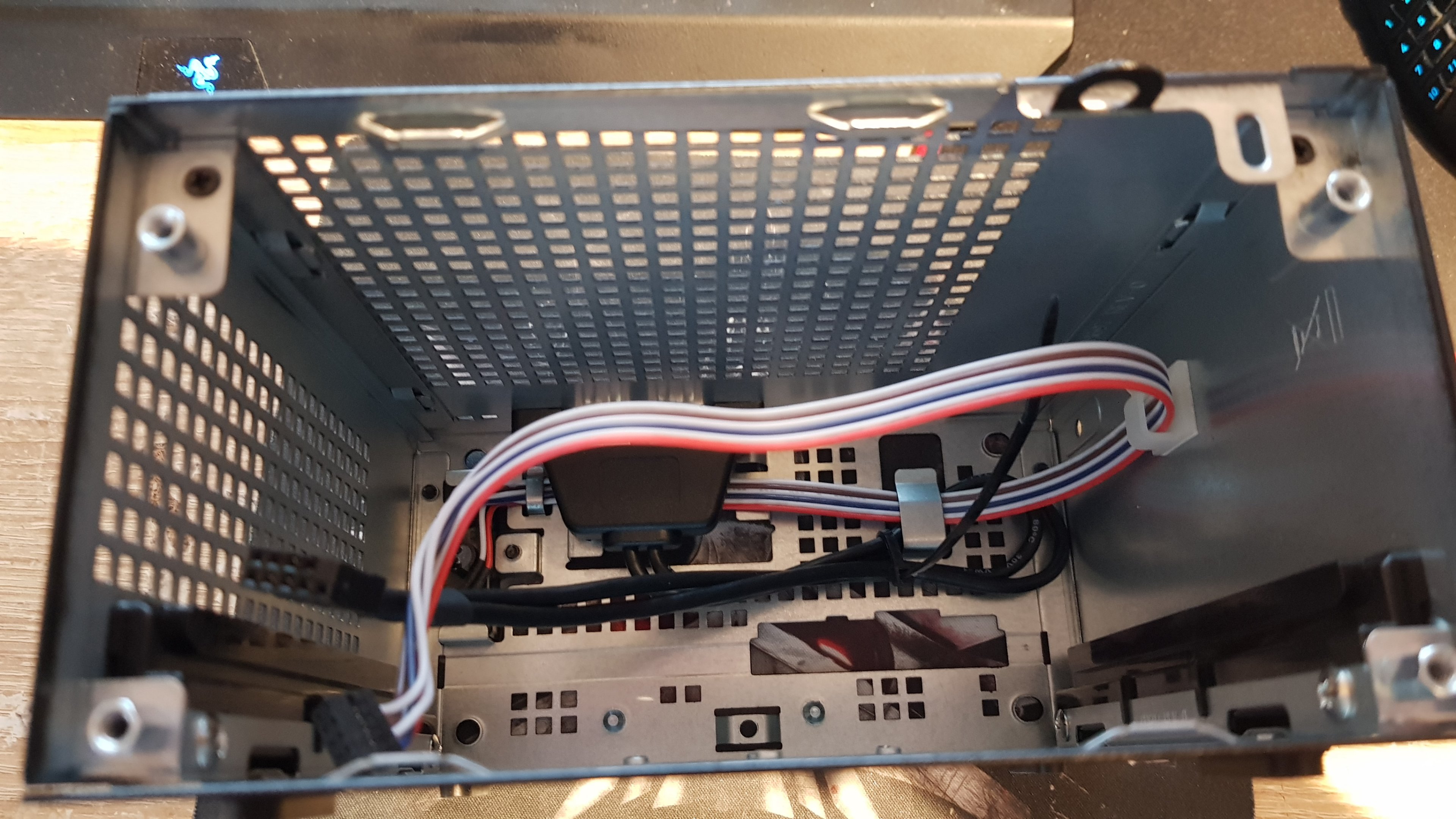

Kabel mal anders verlegen, vielleicht reicht es dann.nex86 schrieb:das jetzt noch ans mainboard zu bekommen ist aufgrund der länge des Kabels ein ding der unmöglichkeit.
ja habs jetzt besser hinbekommen..

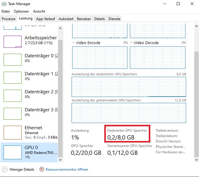

In diesem Video zeigt das Benchmark 4GB Video Speicher an..
Bei mir allerdings nur 2GB.
GFX Configuration ist da schonmal gar nicht vorhanden.
Hast du Bios 1.50 ?

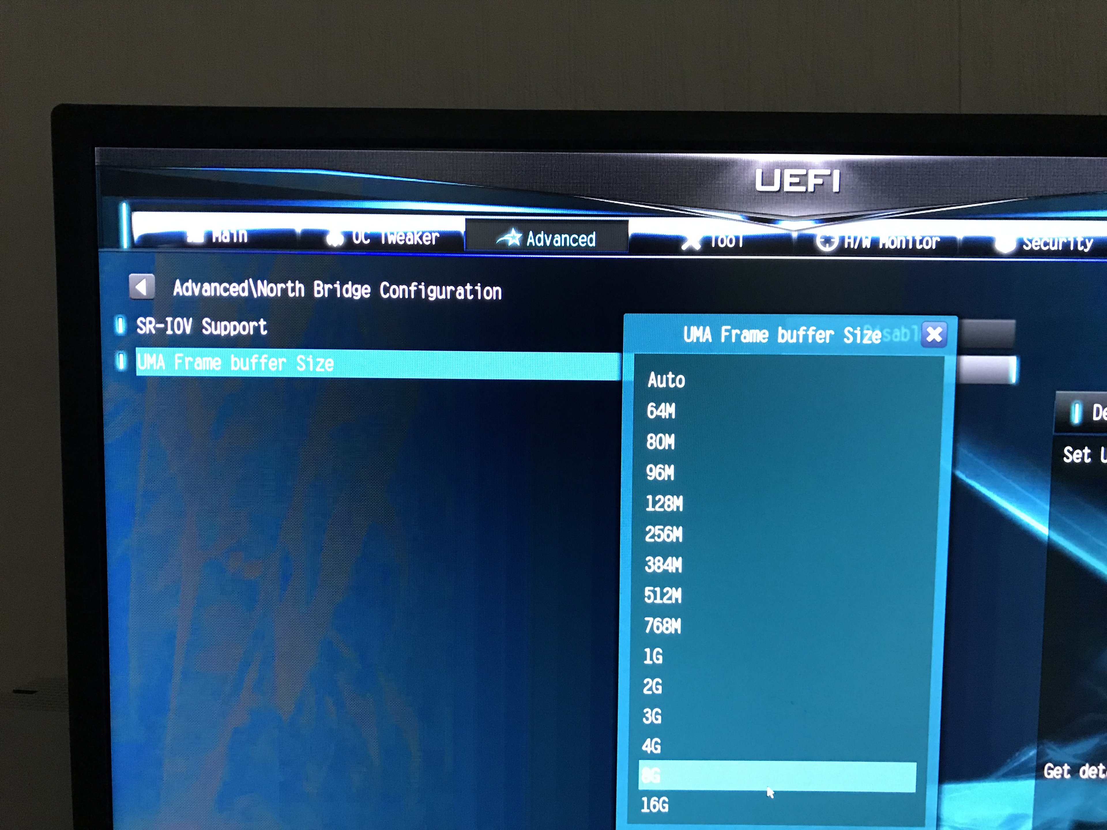

Griffin89 schrieb:Einzustellen ist das unter:
Advanced - AMD CBS - NBIO Common Options - GFX Configuration
- UMA Mode -> UMA-Specified - UMA Frame buffer size
Hast du Bios 1.50 ?
Lest bitte mal weiter vorn... die 2GB gibt es bei BIOS(-Kompatibilitäts-)Modus. Bei reinem UEFI geht mehr. Das wird dann auch genutzt. Ob es sinnvoll ist, ist ne andere Frage. Viel mehr als 2GB machen wenig Sinn. Der Speicher ist schlicht zu langsam um bei mehr als 2GB gefülltem "VRAM" noch die Leistung zu erhöhen. Zumal UMA funktioniert. Unter DirectX reichen sogar 128MB VRAM. Der Rest kommt via UMA und ist genauso schnell (FPS-technisch) wie aus dediziertem VRAM. Lediglich bei OpenGL wirkt der VRAM. (Zu Vulkan kann ich nix sagen.) - Unter Linux braucht es also die Einstellung 2 oder 4GB.

Habe gerade nachgesehen unter 1.50. Der Integrated Graphics Controller muss noch auf Forced umgestellt werden. Der Weg ist ansonsten richtig.
Erweitert - AMD CBS - NBIO Common Options - GFX Configuration - Integrated Graphics Controller -> Forced
- UMA Mode -> UMA-Specified - UMA Frame buffer size -> Größe einstellen

@fanaticmd
Hast du einen Cmos-Reset gemacht? Batterie raus, Pins überbrückt?
Ich habe die Option auch nicht mehr, max. 2GB.

U
User_795328
--> 2400G
--> 16GB RAM
--> reiner UEFI-Modus
Auswahlmenü von Automatik bis 16GB vorhanden !
hatte bisher beim Grafikspeicher --> Automatik
Heute folgendes für euch probiert ...
Grafikspeicher --> 4GB = beim Starten von Windows schwarzer Bildschirm + gesteckt.
--> 16GB RAM
