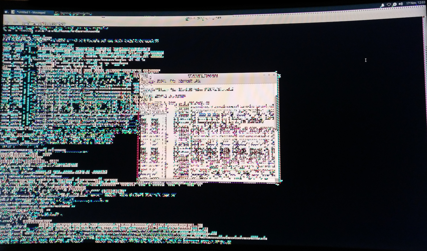

PS: Ganz andere Baustelle: Der Kernel 5.3 funktioniert, wenn ich einen anderen Desktop als XFCE verwende. Bei mir lief testweise OpenBox (mit "compton", sowohl im OGL- als auch im X-Modus als compositing Manager) problemlos. Also zickt etwas in XFCE4.

Was macht denn XFCE nicht? Lädt der Kernel?
Ich habe Xubuntu mit Kernel 5.3 laden können, aber nur nachdem ich ein "nomodeset" eingefügt habe als Bootparameter. Ansonsten erhalte ich in jedem Fall einen grünen Bildschirm.

Übrigens zu VGA und Netflix von hier. Weil ich mit Xubuntu 19.10 USB LiveStick und dem 3200G nur einen greenscreen erhalten habe, habe ich mal wieder geschaut woran das liegen könnte. Ich habe dann einfach den Bildschirm ausgeschaltet und zusätzlich zum DP nach HDMI-Adapter ein VGA Kabel am Asrock A300 und Monitor angeschlossen. Danach den Bildschirm eingeschaltet und konnte so den greenscreen umgehen.
Damit kann ich zwischen der VGA und DP(HDMI) Ausgabe an einem Bildschirm wechseln.
Die Bildartefakte die ich sehen kann bleiben dennoch bestehen, verschwinden vorübergehend, wenn man Fenster bewegt.
