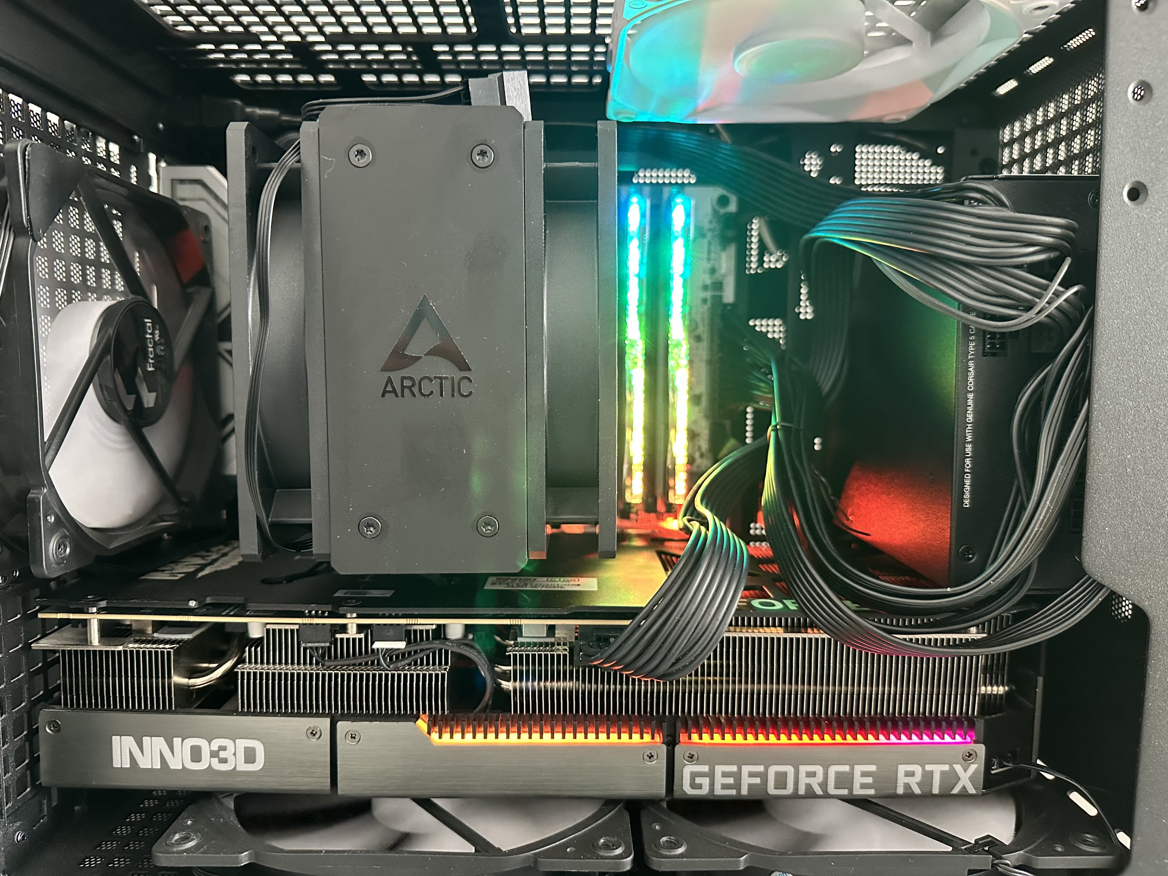

Hab meinen neuen Build wieder in das Z20 gepackt, diesmal mit Luftkühlung (Freezer 36).
2x120er oben rein (möglichst weit vorn) für die CPU, 2x140er unten für die GPU, 1x120er hinten raus.
Macht eine andere Anordnung mehr Sinn?
Oben einer vorn rein und einer - mit Abstand oben hinten raus macht keinen Unterschied, nur einer vor der CPU oben rein und oben hinten keiner ist schlechter..
Oben rein ist eine schlechte Idee, gibt Hitzestau über GPU. In den Gehäusen gibt es eigentlich nur eine Orientierung. Unten rein und oben raus (optimal hinten auch)
Wenn einem die CPU Temps zu hoch sind, kann man auch hinten rein machen und die CPU Lüfter umdrehen.
Unten rein kann, je nach Setup auch optional sein.
Achso, also von der Temperatur ist das weder bei GPU, noch bei CPU so ein Problem und die Luft geht ja hinten raus, oder wo auch immer, ist ja hinten (Seite) und vorn auch durchlöchert. Hast du getestet was besser ist?
Ich habe ein Asus ap201, welches über ein ähnliches Konstrukt verfügt. Ich hatte die letzten Tage die oberen Lüfter nach innen zeigen lassen (ja lacht mich auf, hab wohl bei der Installation gepennt xd ) und der ganze PC hat sich furchtbar aufgeheizt. Mit nach außen zeigenden Lüftern oben und hinten kein Problem mehr. Wenn einem die CPU trotzdem zu heiß läuft, kann man von hinten Luft einführen.
Ah ok, ja wie gesagt bei mir ist Temperaturmäßig alles im grünen Bereich. Kann mir nur schwer vorstellen das es anders kühler läuft. Aber vielleicht hat das ja mal jemand direkt mit dem Z20 probiert.
Muss ich es wohl bei Bastelwut mal selbst testen und hinten und oben, sowie am CPU Lüfter drehen und schauen was der Unterschied ist^^
Bei mir geht’s 2x unten und 1x hinten (Frischluft auf CPU) rein. Raus geht’s 3x oben. Alles 120er.
Das NT ist saugend montiert. Somit eher Überdruck als Unterdruck im Gehäuse.
Hab es jetzt umgebaut, wie viele Schrauben man jedesmal raus und rein drehen muss ist der Wahnsinn.
Hab jetzt 2x140 unten wie bisher und hinten den 120er reinblasend mit den Gummipuffern am Case.
Oben allerdings nur einen 120er der hinter dem CPU Lüfter raus saugt. Baut man noch einen oben ein dann saugt der doch die Frischluft gleich vor dem CPU Kühler raus?!
PS. Das Netzteil bei mir ist passiv, bzw. hätte keine Auswirkung andersrum, da die Lüfterkurve erst ab 50% Auslastung anfängt, also 425W, auf so viel komme ich ja garnicht.
Bei mir passen oben drei 120er rein. Alle schön am raus schaufeln. Der 120er vor dem Tower ist quasi in Kontakt. Da wird nix geklaut.
Ah ok, ja dann mag das Sinn machen, bei mir sind es 5 cm zwischen Lüfter und CPU Kühler und 10 cm zwischen CPU Kühler und Netzteil wo dann der Gehäuse Lüfter darüber raus zieht.
PS. ja es ist viel kühler mit hinten rein und oben raus

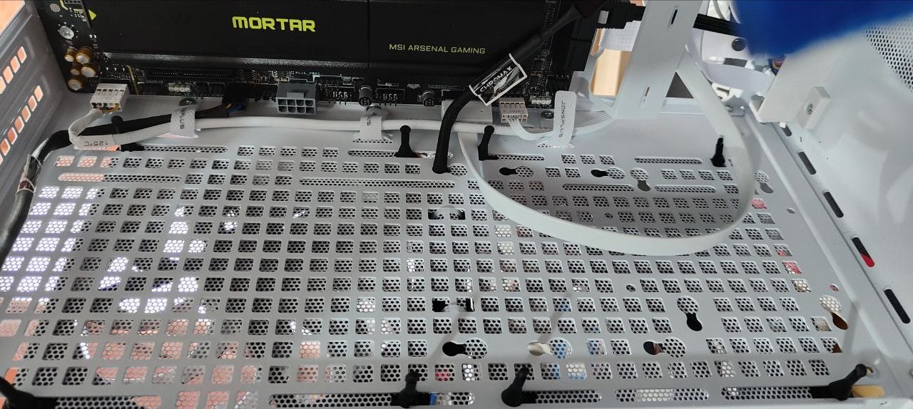

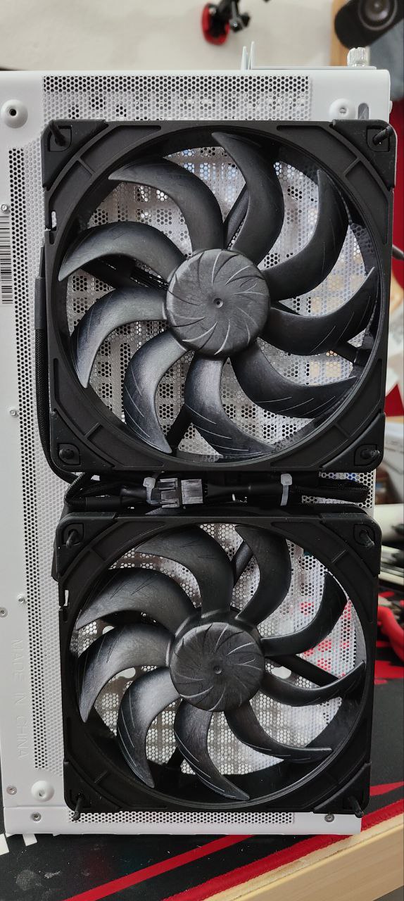

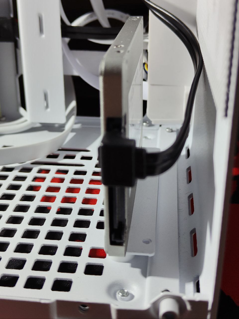

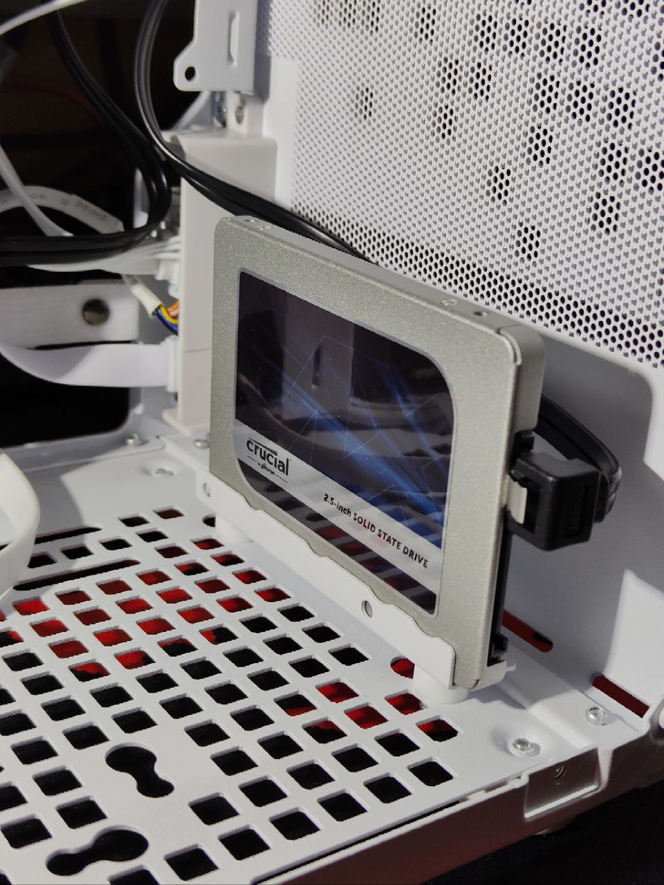

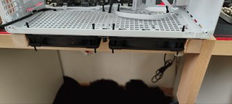

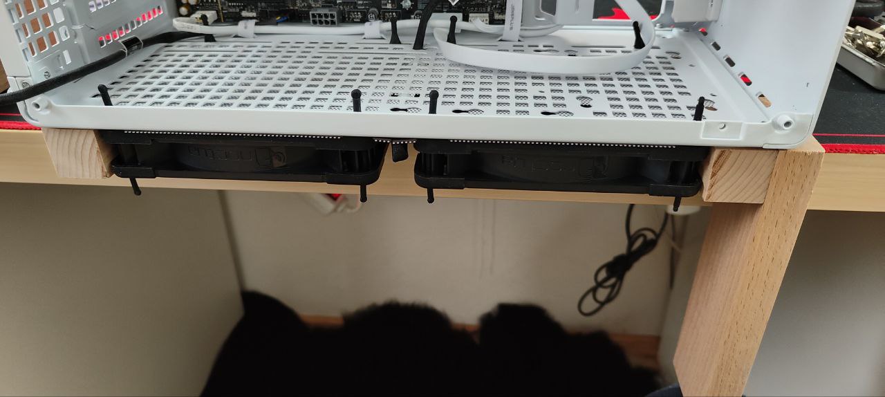

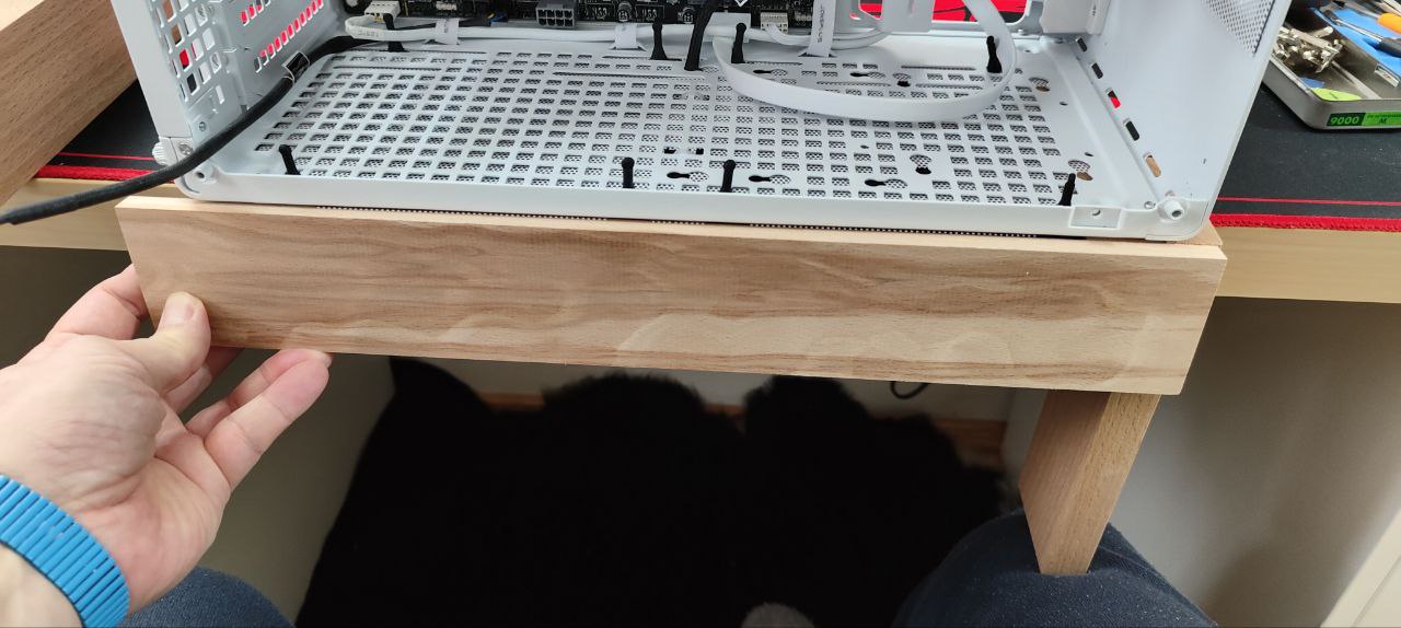

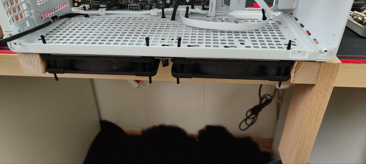

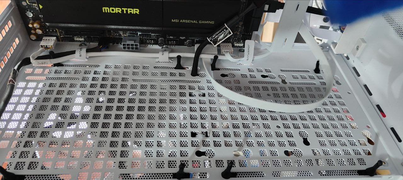

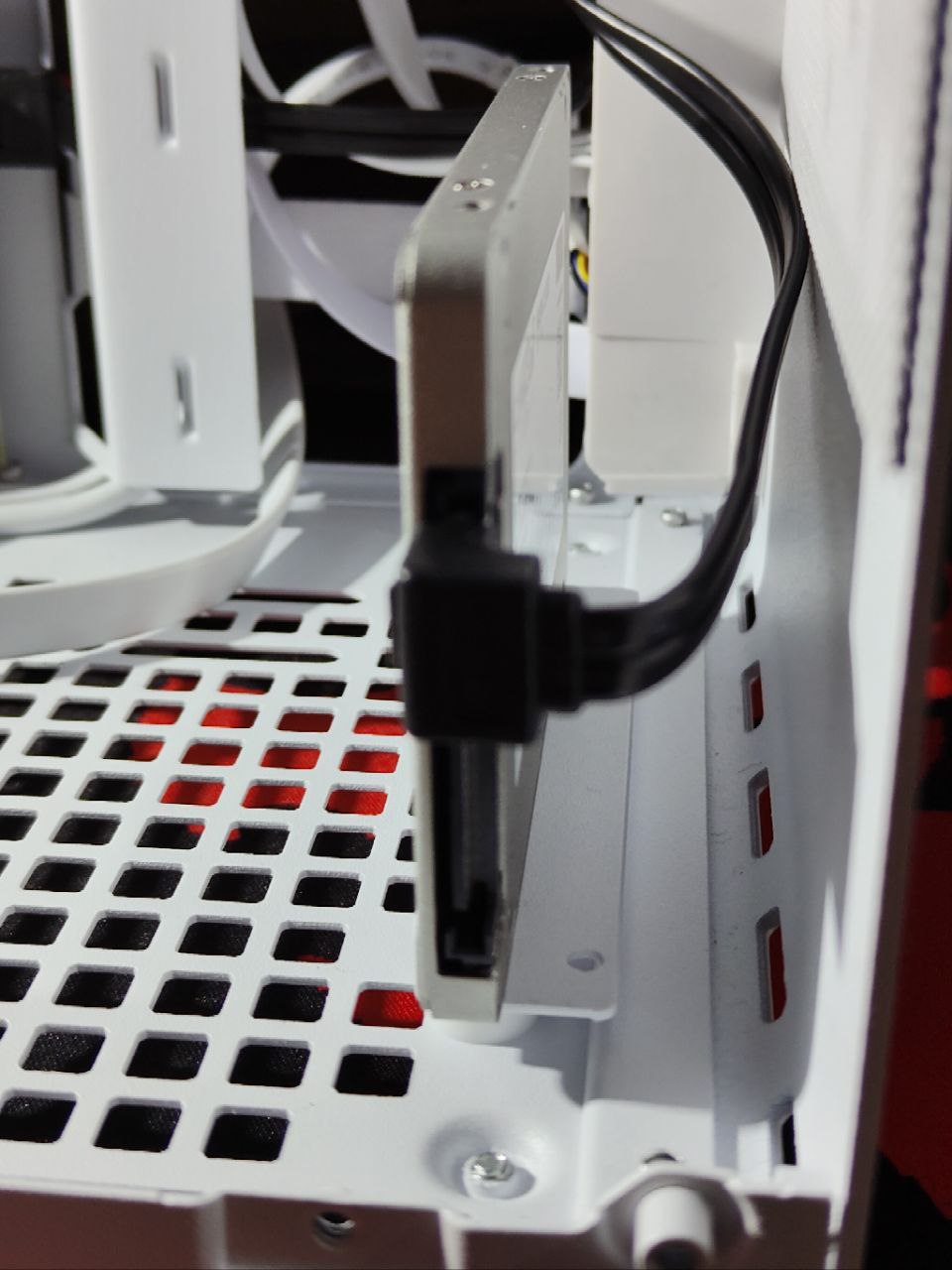

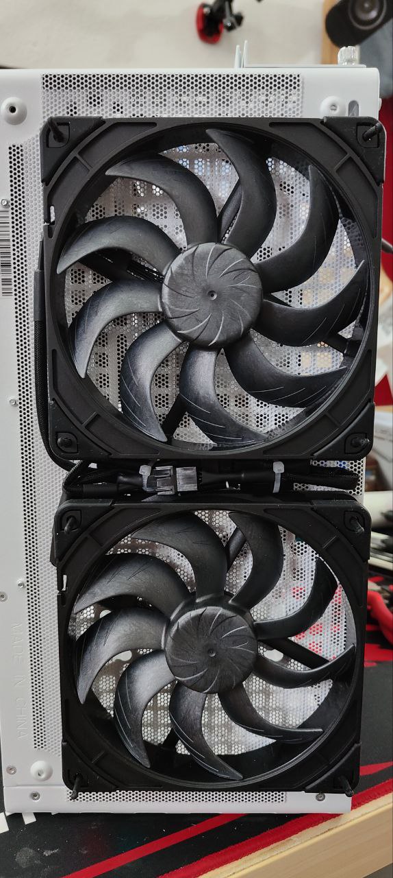

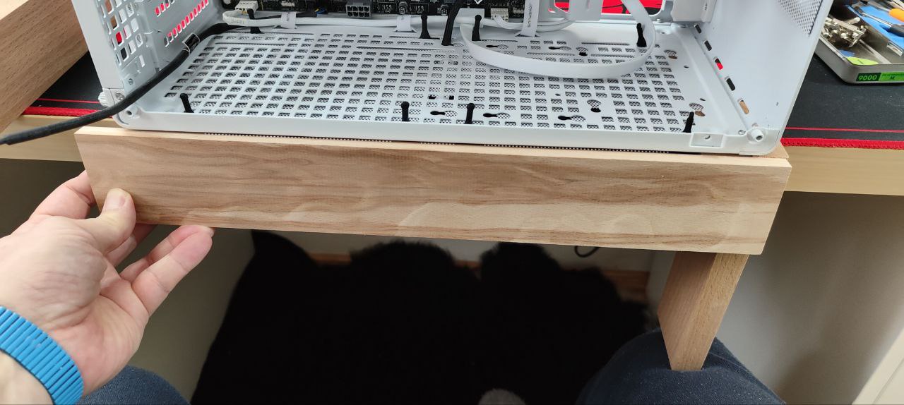

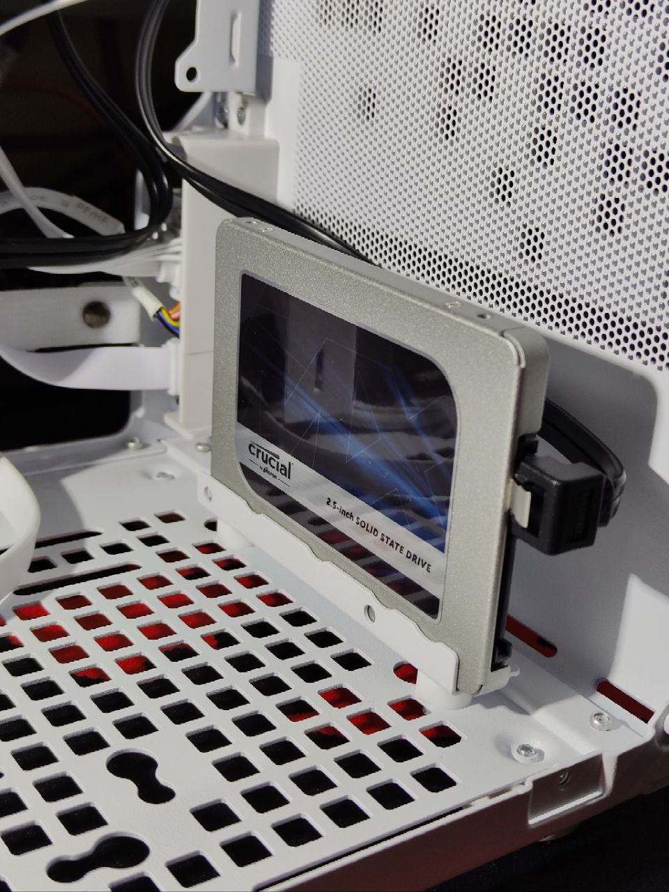

Ich versuch das Gehäuse so umzubauen (weil ich ein Tragbares möchte mit Griff) das die Lüfter unten dem Gehäuse sind. Die Füße werden abgeädert, als Unterbau kommt Buchenholz zum Einsatz. Der Luftfilter passt leider auch nur von Außen (wenn die Lüfter wie eigentlich gedacht innen gemacht werden was aus Platgründen Mist ist, vor allem wenn man noch das PCIe nutzen will um USB 4 Karte mit einzubauen, dann wäre das ja ok). So kommen die Lüfter auf dem draußen liegenden Luftfilterm benötige aber auch für die Lüfter selbst damit diese nicht so schnell sich zusetzen auch ein Luftfilter (was für n Mist aber so ist das nun mal).
Vorteil bei der Variante und auch (vermutlich) bei allen die ein SFX(-L) Netzteil nutzen dass man am Boden (hochkannt) SSDs/HDDs einbauen kann. Die Bilder (ersten Beiden) sind noch vor dem Umbau, bin grad dabei das Holz zu bearbeiten und anzupassen. Das vorhandene Luftfilter wurde zugeschnitten damit die Gummihalter der Lüfter (14cm) durchpassen. Da beide simultan Angesteuert werden hab ich die über Y-Kabel verbunden und ein Verlängerungskabel durch eines der Aussparungen für HDD Adapter-Anschraublöcher (ziemlich mittig am Boden auf der hinteren Mainboardseite). Dazu musste ich 2 Verlängerungskabel zerpflücken eines das ich gleich im Inneren nutzen kann denn Außen hab ich die Pins abgesteckt, nacheinander druchgesteckt und in dem freien Stecker gleich passend reingesteckt (so kommt man mit der Pinbelegung nicht durcheinander und muss auch nix beschriften, vor allem wenn alle Kabel schwarz sind, Noctua Verlängerungskabel sind leider alle schwarz).
Ob letzten Endes alle so wird wie ich es plane (besser dauernd umplane und anpasse) bleibt noch abzuwarten. Ob der Umbau die größte Herausforderung darsellt oder der einstieg auf Linux wer ich auch noch sehen.

ich hatte auch lange Zeit überlegt mir das Z20 zu holen, habe mich auf Grund meiner Erfahrungen mit dem V9 dagegen entschieden. Statt dessen jetzt mal das Deepcool CH160 Plus bebaut, da passt mit SFX NT auch ein Frontlüfter rein. Mit einem R 5700X und RX7700XT absolut keine Temperaturprobleme. Bei Vollast auf CPU und GPU beides unter 70°C mit Luftkühlung.
