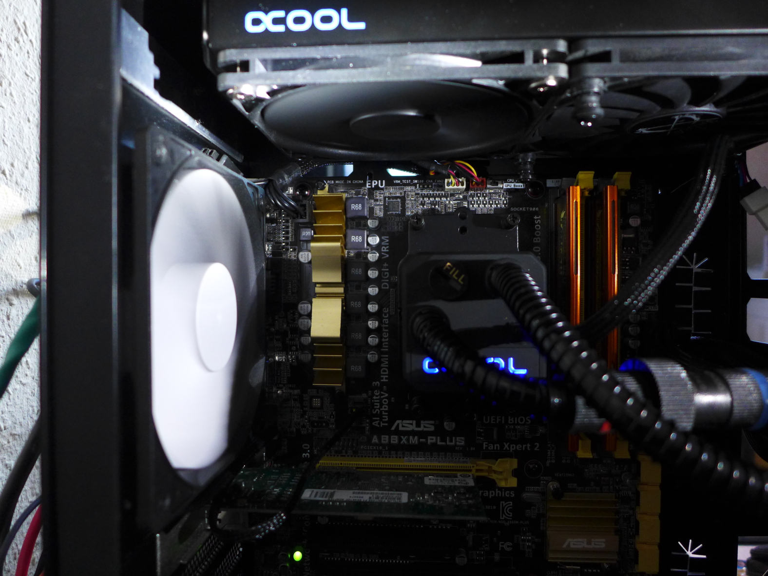

Habe mir auch das UMX4 zugelegt.
Dazu noch eine Eisbaer 240. Allerdings verdecken die mitgelieferten Lüfter aufgrund der Bauhöhe meine Lüfteranschlüsse
am MOBO (ASUS A88XM-Plus)
Habe sie gegen 2 Scythe Slip Stream aus meinem Fundus ersetzt.

Sowas könnte ich mir in meinem Umx4 auch noch vorstellen. Wie sind deine bisher gemachten Erfahrungen mit der Eisbaer bezüglich Lautstärke und ist es bei eingebautem Radiator unterm Deckel noch möglich, einen weiteren 120 mm Radiator mit Lüfter hinten zu realisieren?
@Orryginal
Die Pumpe habe ich fest an 12 V angeschlossen. Ist zumindest für mich nicht rauszuhören.
Wenn es in meinem Arbeitszimmer ganz ruhig ist, hört man ein leises Luftrauschen. Die Lüfter selber machen keine für mich hörbaren Geräusche.
Für einen weiteren 120 Radi meine ich, daß der Platz reicht.
Ich mache heute Nachmittag ( da bin ich wieder zu Hause) mal ein Foto.
Es wäre allerdings ja auch unten am Boden noch Platz für einen 240er. Ob da dann aber die Luft nach unten so wirkungsvoll raus kann, wäre fraglich.
Hier noch das Bild.
Müßte passen.

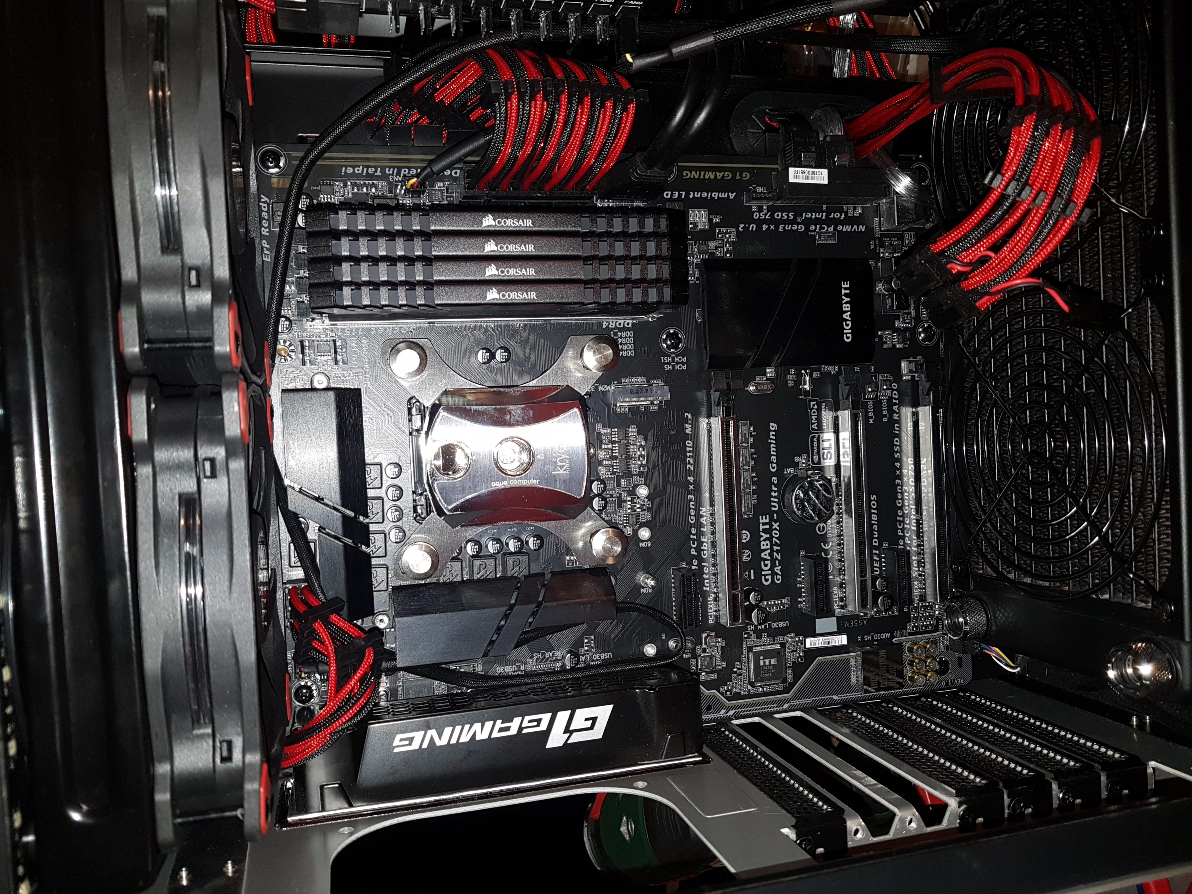

Ist es im UMX4 bei einem eingebauten ATX-Mainboard möglich, am Gehäuseboden einen Radiator + Lüfter zu verbauen?
Habe mal irgendwo gelesen, dass es dann sehr eng mit dem unteren Teil des Mainboards werden könnte. Ist jetzt die Frage, ob nur Anschlüsse verdeckt werden, oder ob es gar nicht machbar ist.

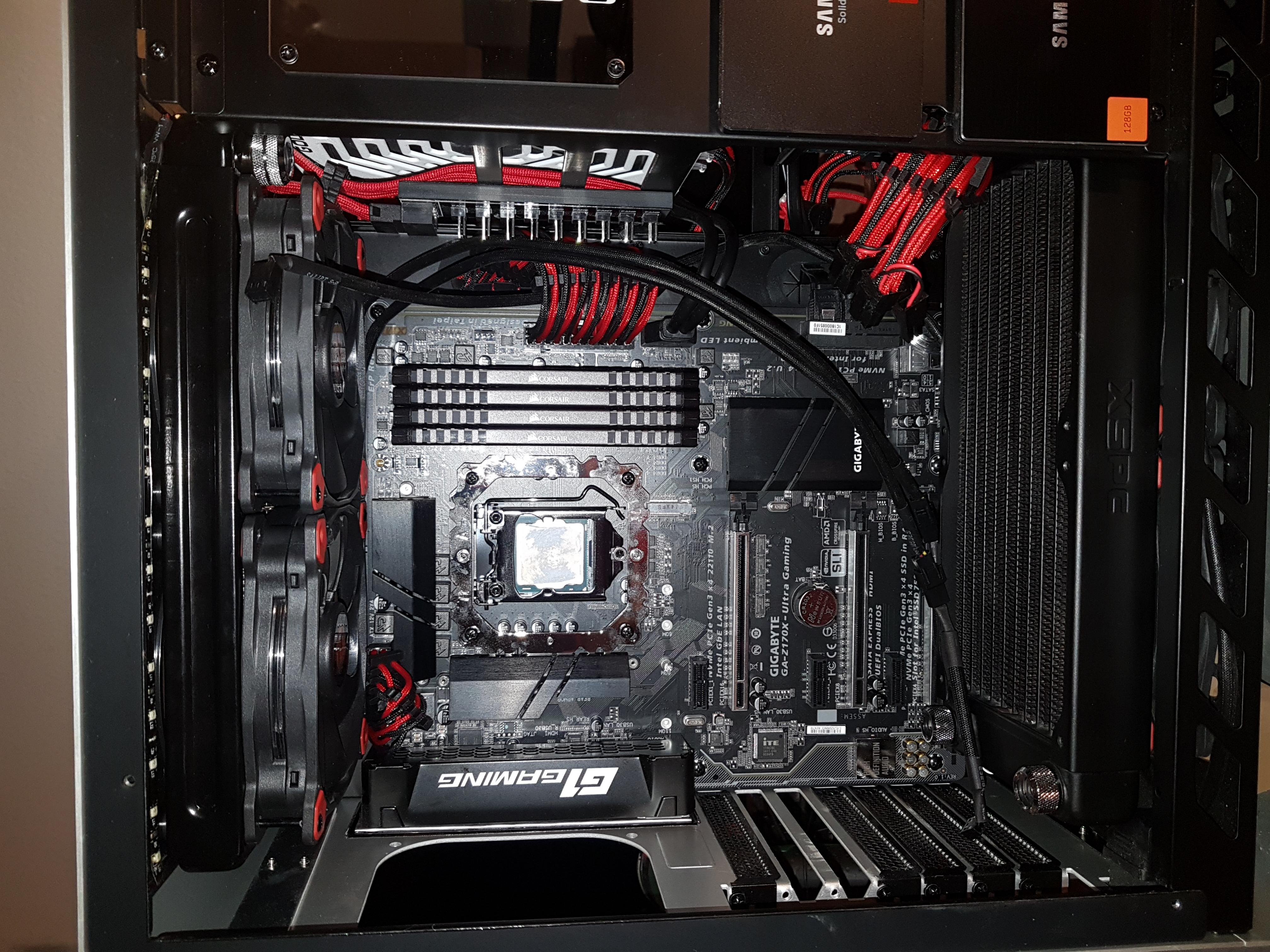

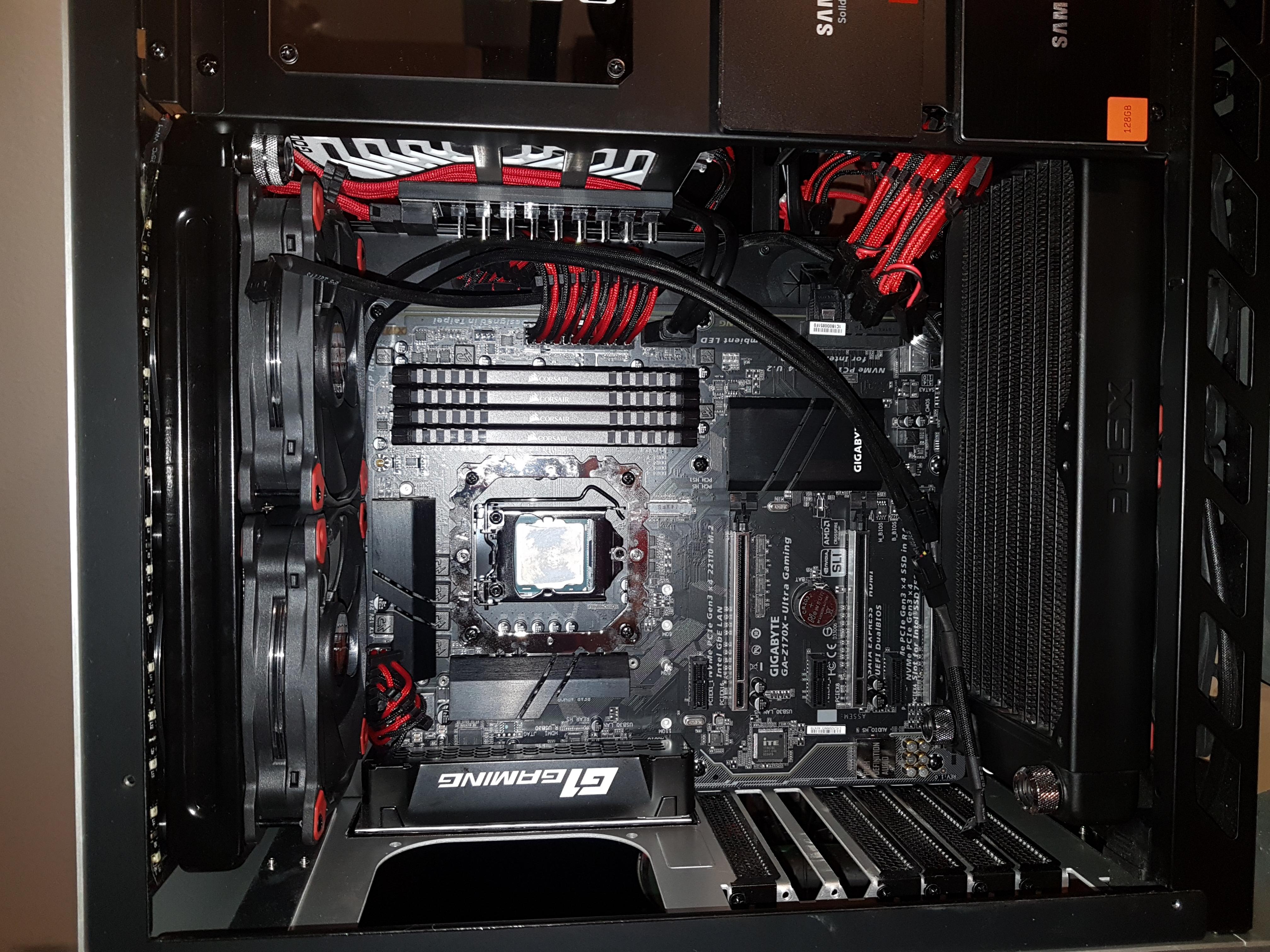

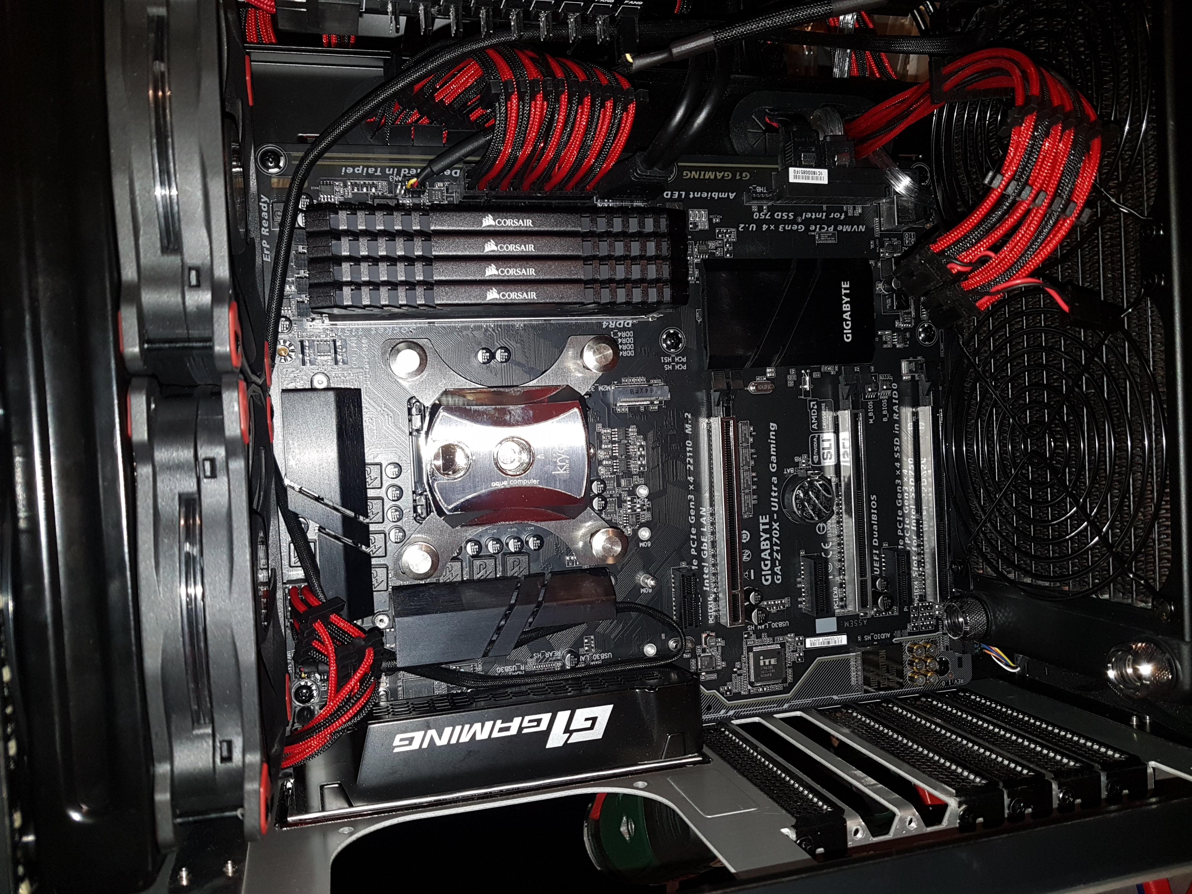

Habe doch oben Bilder gepostet, oben und unten jeweils ein 240er Radiator mit 120x25mm Lüftern (Riing) wobei oben der magicool slim mit 27mm dicke verbaut ist.
Unten ist ein xspc mit 35mm verbaut.
Habe ich ehrlich gesagt nicht drauf geachtet, weil es bei deinen Bildern zuletzt noch um den oberen Radiator ging ☺. Die Lüfter sind direkt unter dem Radiator verbaut?
Ja, sie drücken die Luft rein. :)
Wenn du auf einige Slots verzichten kannst, würde auch ein dickerer Radiator passen oder eine push pull Konfiguration. Wenn Interesse besteht mache ich heute Abend noch richtige Bilder.
Passt oben wohl eine 280mm langer EK-Coolstream SE 240 rein, oder gibt es aufgrund der Länge dann Probleme mit der Netzteilhalterung?
Zum Netzteil ist noch etwas platz das sollte locker passen.
