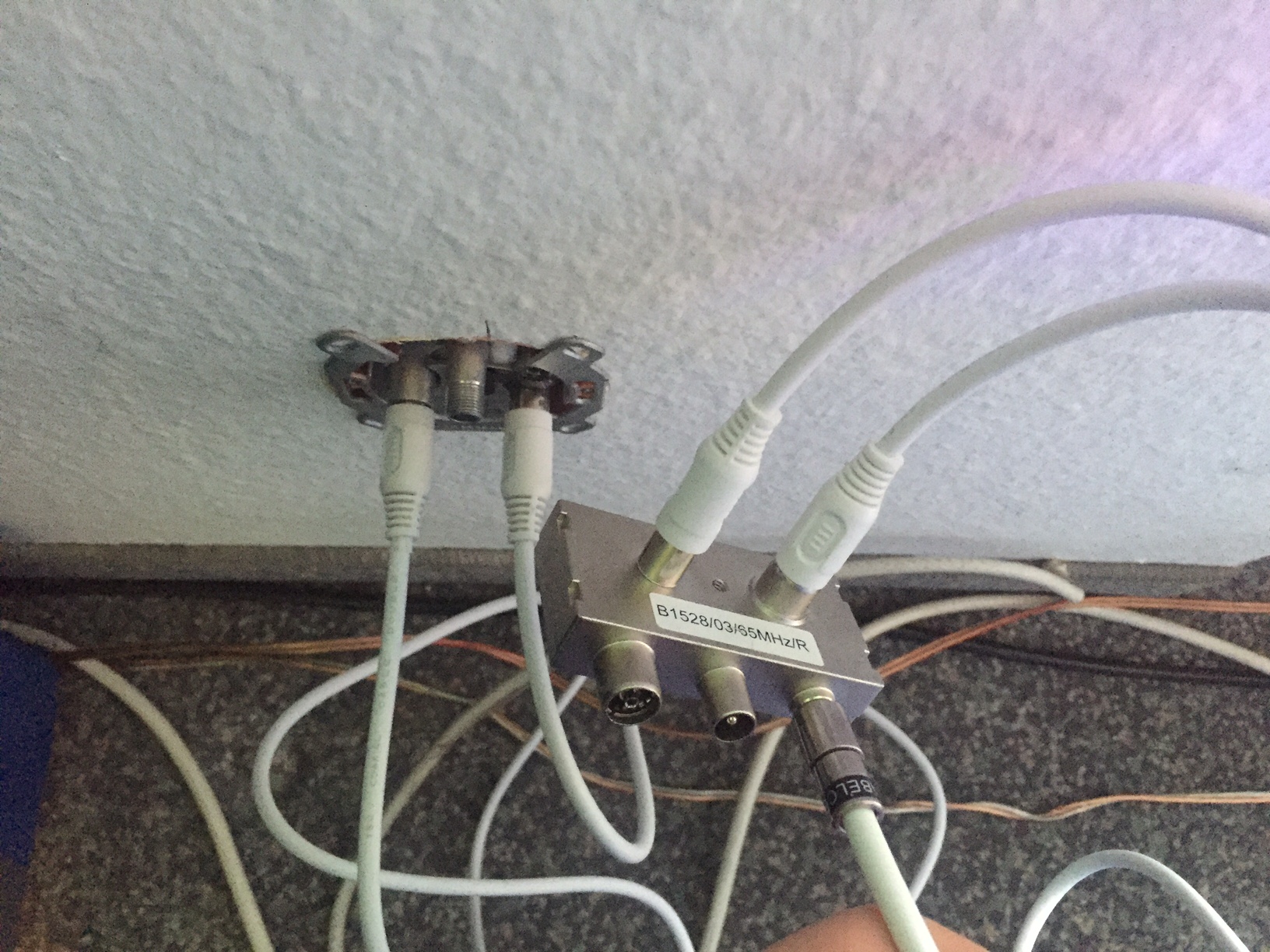

Ich habe das Internet Paket von Kabel Deutschland bestellt. Alles dabei, auch der Adapter der benötigt wird falls man keine Multimedia-Dose hat. Das Problem bei mir ist, dass bei meiner Kabelbuchse anstatt des DATA Koax Anschlauss eine SAT Koax- Anschluss ist. Aus diesem Grund bekomme ich den Adapter von Kabel Deutschland nicht in die Buchse rein, da der SAT Anschluss bei der Buchse hinausragt und "im Weg steht". Nun habe ich mir noch schnell zwei antennenkabel gekauft, eingesteckt und diese an den adapter angeschlossen. Allerdings bekomme ich keine Internetverbindug. Liegt das an meiner Konstruktion mit den den beiden Antennenkabeln zur Verlängerung oder kann ich diesen Fehler ausschließen??

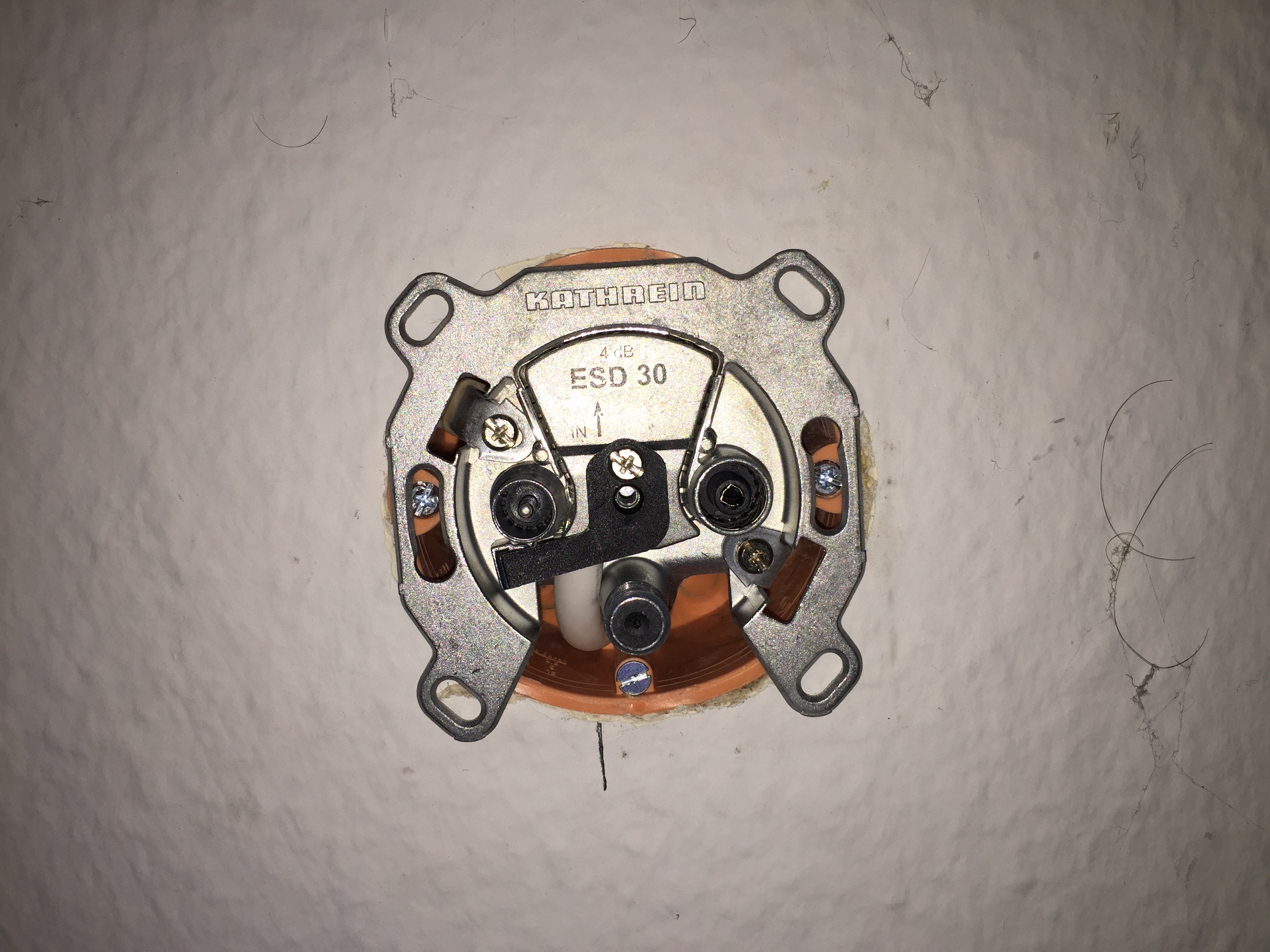

Schraub mal die Abdeckung ab und schau auf die Dose.

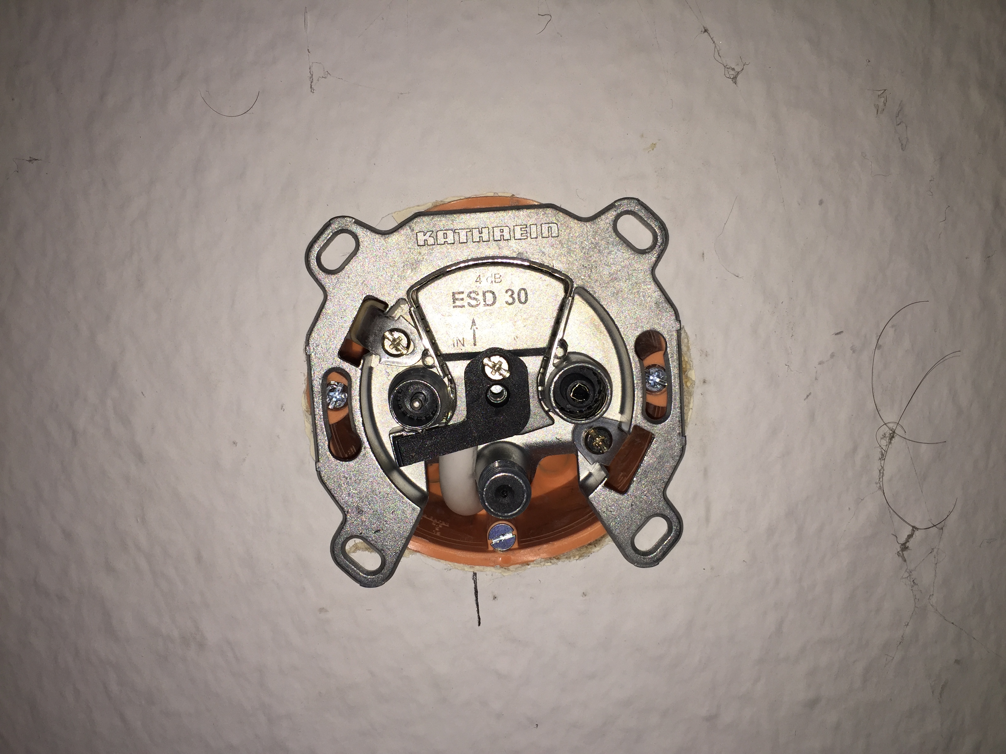

Sieht nach einer Kathrein Dose aus, du musst jetzt rausfinden ob es eine ESD (Sat) oder ESM (Modem) Dose ist.
Bei einer ESM kannst du direkt an das Schraubgewinde das Kabel zum Modem anschließen, da auf diesem Pfad der Modem-Frequenzbereich bereitsgestellt wird. Der Adapter (Splitter) wird in diesem Fall nicht benötigt.
Bitte kurz den Typ der Dose posten.
So sieht bei mir die Buchse aus. dort war bis jetzt immer der sat-Receiver angeschlossen

Bei der ESD 30 kommen auf dem Sat-Anschluß (Schraubgewinde) wirklich nur Sat-Signale (950-2400 MHz) durch - Ich glaub hier ist auch der Rückweg gesperrt, deshalb funktioniert das mit deinem Kabel nicht.
Du brauchst ne echte Modemdose (oder ne alte Kabeldose und dann den Adapter verwenden)
Ich würde dir empfehlen die ESD gegen eine ESM zu tauschen. Vielleicht hilft dir hier die Kabel Deutschland Hotline, oder dein Elektriker um die Ecke bei der Auswahl des Typen. Ich denke ne ESM 40 wär die perfekte Wahl

Nein TV wird über den SAT-Receiver geschaut. Der Sat-Receiver war bis jetzt auch immer an dieser Buchse angeschlossen. Als ich bei Kabel Deutschland angerufen habe, meinte sie, dass kein Techniker benötigt wird weil alles schon eingerichtet sei. Dass die Fritzbox, welche mir Kabel Deutschland zugesendet hat, nicht an diesem Sat-Anschluss funktioniert ist mir schon klar (Habe es trotzdem sicherheitshalber getestet ;-)). Allerding passt der Adapter nicht auf die Buchse drauf, weil eben der Sat-Anschluss zu weit heraus ragt. Deshalb wollte ich es jetzt so lösen, dass ich 2 antennenkabel an den beiden Buchsen anstecke und diese an den Adapter anstecke. Trotzdem funktioniert das nicht. Ich hab mal ein Foto dieser Konstruktion gemacht. IMG_0472.JPG
Muss der Adapter immer direkt an der Buchse stecken oder sollte es so wie bei mir auch funktionieren?

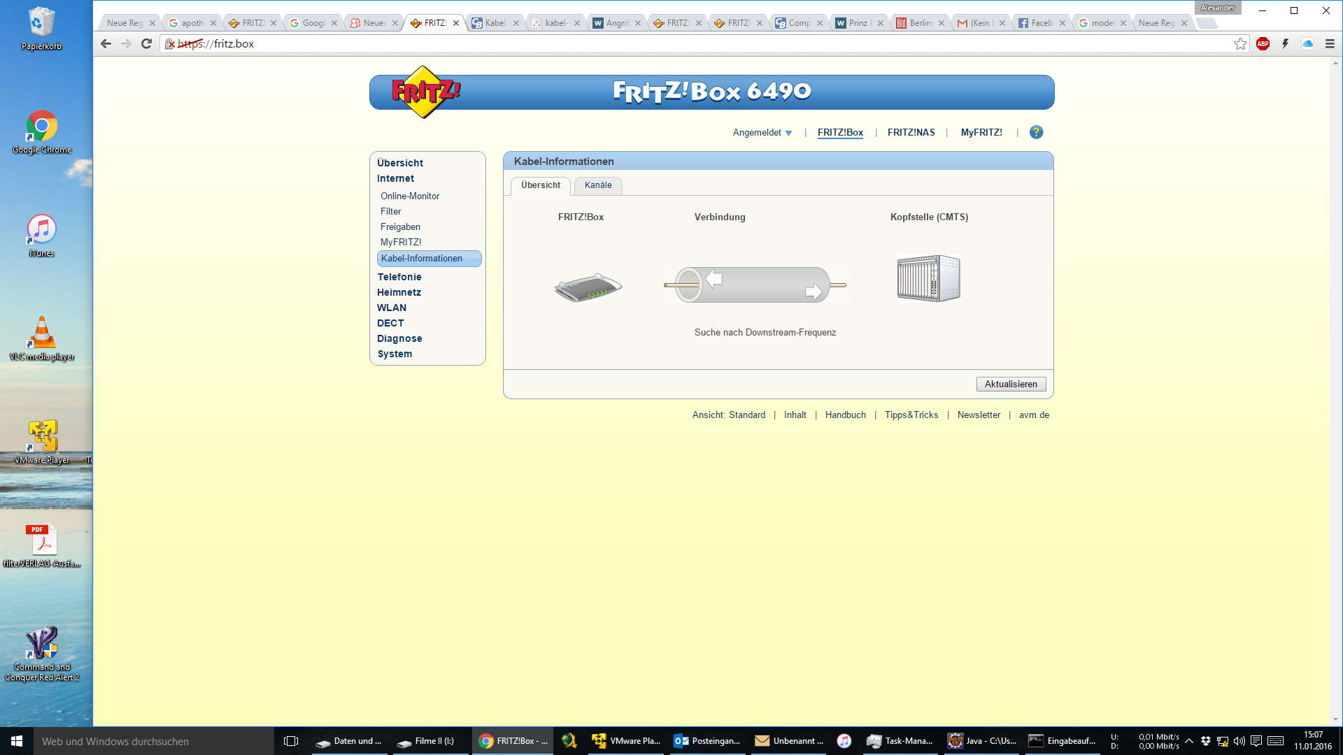

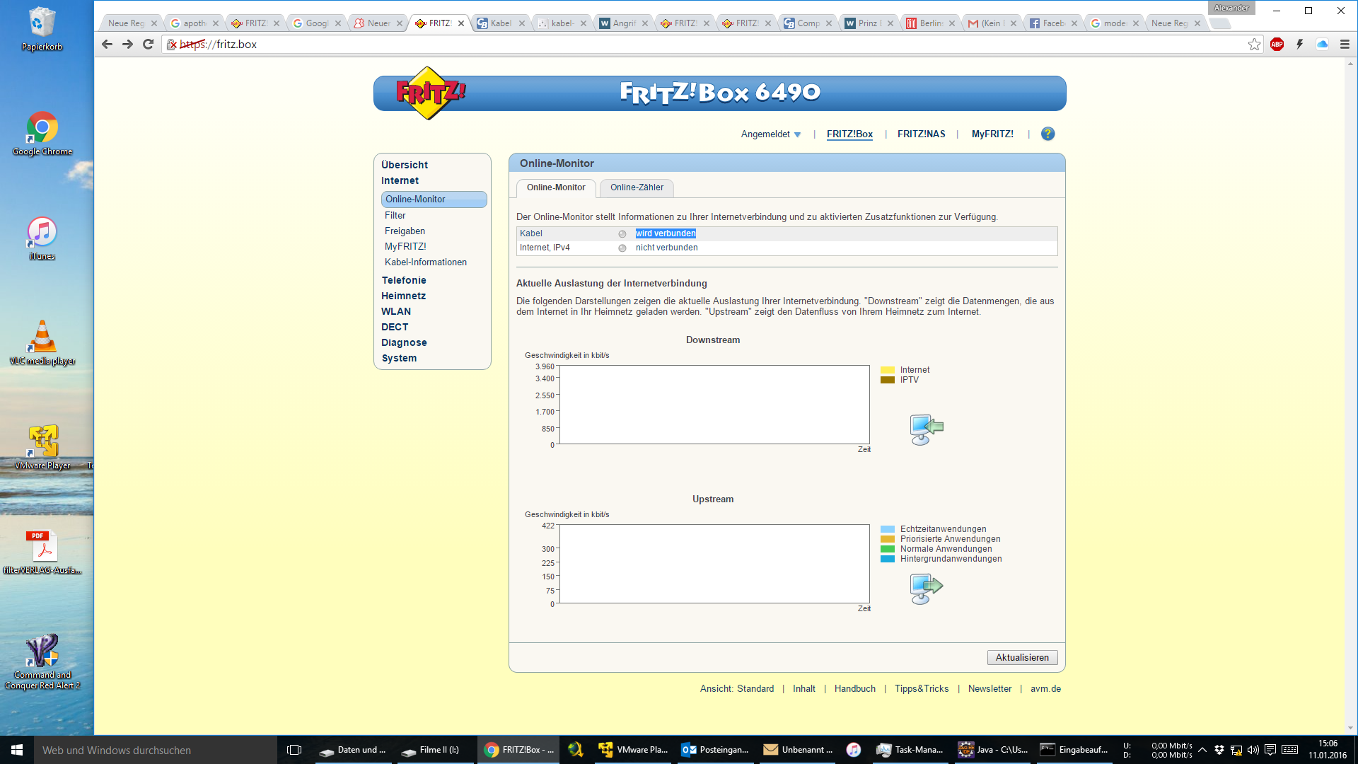

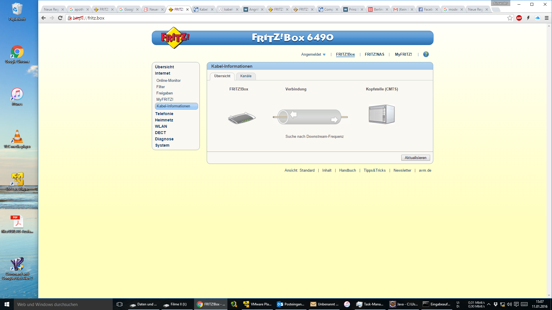

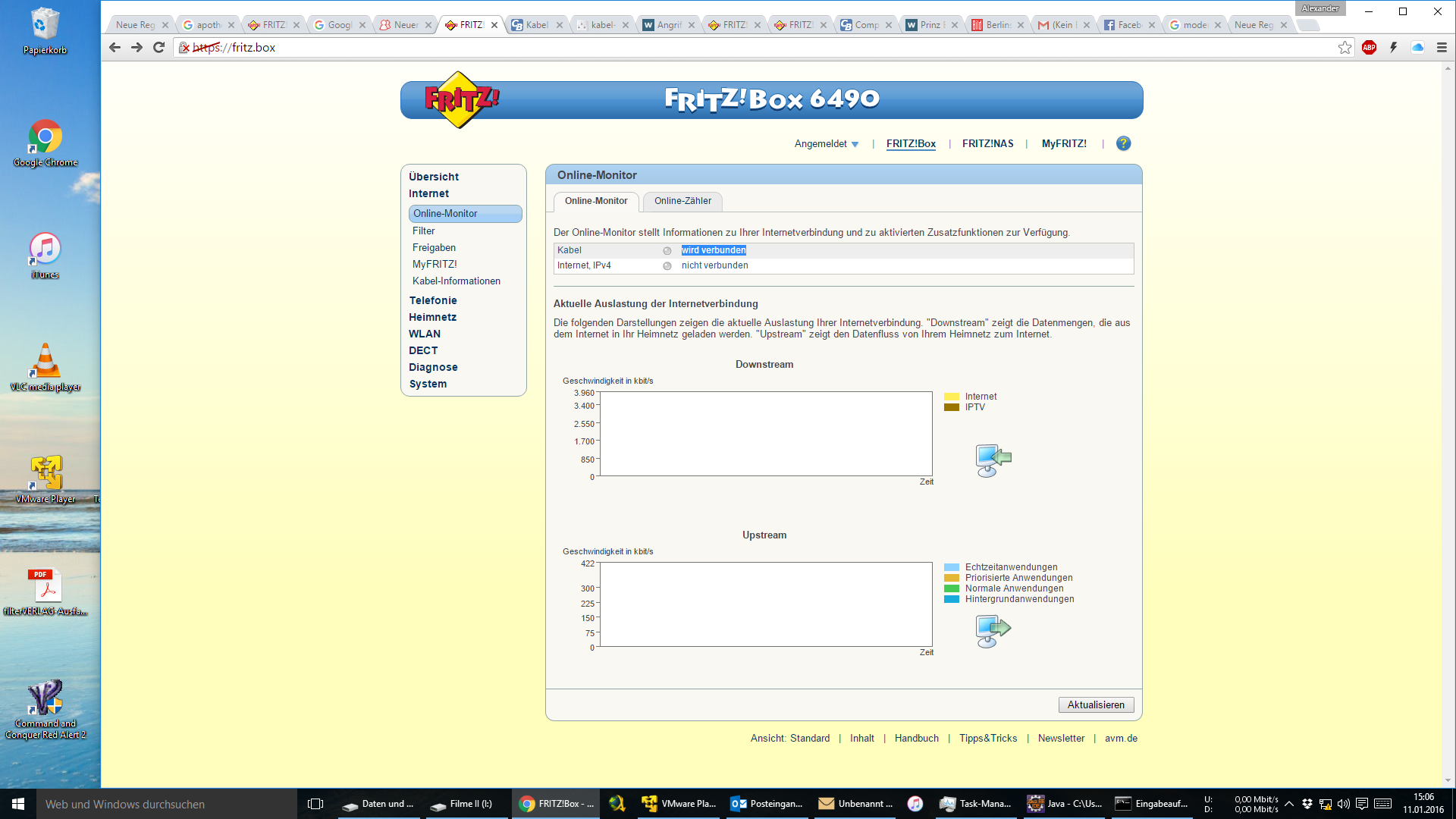

Was zeigt dir die Fritzbox bzw. das Modem an? Bekommst du gar keine Verbindung oder nur eine schlechte? Es dauert immer etwas, bis das Modem bzw. die Fritzbox die Signalsuche erfolgreich durchgeführt hat. Bis dahin wird oft eine Verbindung angezeigt, jedoch nur mit 128kbps.
So wie ich das sehe keine Verbindung.
Nö, da stimmt irgendwas nicht.
