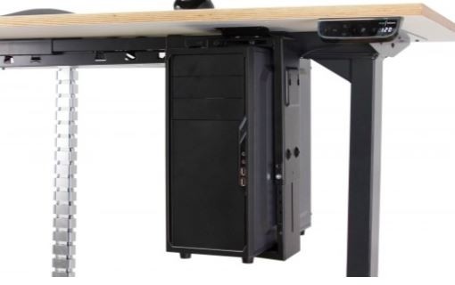

hey Leute, ich bin gerade dabei mir meinen Standing Desk zusammenzubauen. Jetzt habe ich ein Problem mit meinen Kabeln. zwar steht PC auf dem Boden die Kabel sind zu kurz, um sie mit dem PC zu verbinden. ich habe: Maus Tastatur Kopfhörer Verstärker Mikrofon und zwei Display Port Monitore, welche ich noch anschließen müsste. Gibt es eine Lösung alles elegant mit einem Dock oder so zu lösen?
es ist für mich sehr wichtig, keine Abstriche in der Leistung zu machen, und ich würde auch eben so wenig gerne den PC auf den Schreibtisch stellen. Ich wünsche euch noch einen schönen Abend und vielleicht habt ihr ja eine Idee für mich.
Gruß Ben
Vielleicht sowas?
Peripherie kannst du über einen USB Hub anschliessen, für Monitore gibt's auch lange Displaykabel
Drewkev schrieb:
Danke für die Idee, aber das ist auch schwer, mein Tisch kann ich nur bis 100kg belasten. Ich werde ihn noch für andere schwere Sachen nutzen.
mein Schreibtisch, wird aber bis anderthalb Meter hoch gefahren, ich habe auch schon 3 m langen Monitor Kabel. Aber wegen einem „unsichbaren“ Kabel Management brauche ich nich viel Kabel dafür

ich stelle jetzt wahrscheinlich jetzt auf einen Hocker, das sieht zwar nicht so schön aus, aber tut sein Zweck. Vielleicht schaffe ich es alle USB Gerät über den Hub anzuschließen.
Schleppketten sind nicht sonderlich schwer. Gibt es auch als Rohr/geschlossen.
Bei der Kabelanzahl und Länge grob 300g zzgl. Kabel.
