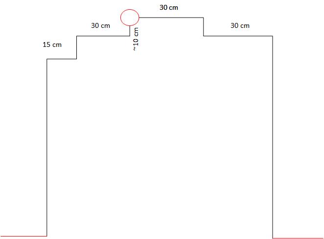

Wie gesagt, leider habe ich gerade kein Handy / keine Kamera zur Hand also hier mal eine Skizze von dem Ganzen. Das Kabel läuft an der Wand entlang bei gleichbleibender Höhe. Beim Bereich mit rotem Kreis sind die Schäden zu finden über ca. 7-10 cm Kabellänge. Der Schaden befindet sich zwischen der ersten und letzten Dose, die in der Wohnung vorhanden sind. Die roten Striche sind Kabel, die durch die Wände zu anderen Räumen gehen.
Ich gehe mal davon aus das ein Telefonkabel gemeint ist ?
Dann am besten mit sowas 2 CAT 5 VERBINDER und 20cm Telefonkabel. Brauchst halt noch ein Lsa Auflegwerkzeug (kostet 5€).
Ansonsten frag nen Elektriker. Wago Klemmen gehen auch.
