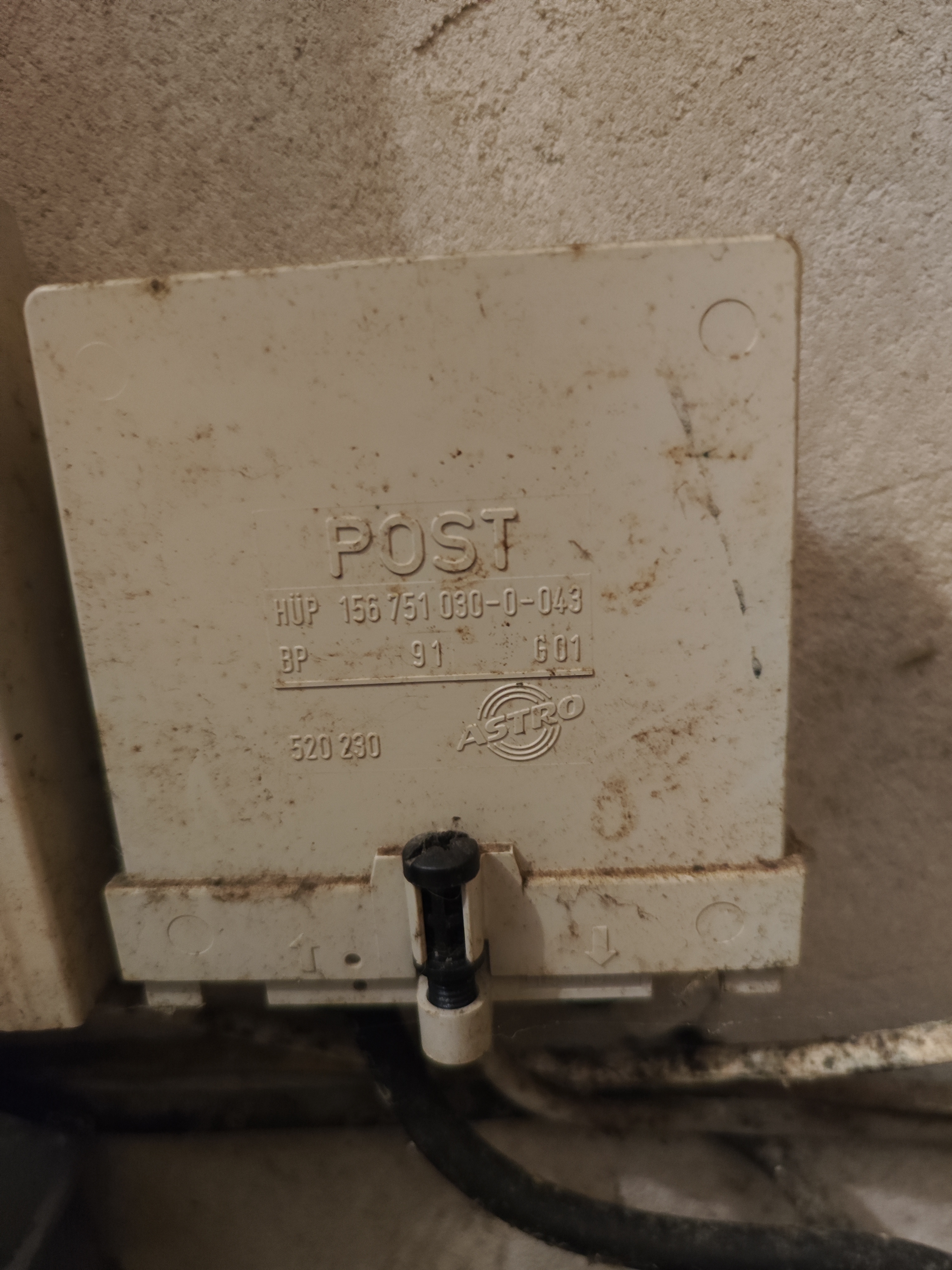

unzwar brauche ich eure Hilfe, wir haben folgendes Problem.
Wir haben festgestellt das wir ein Kabel HÜP haben , glaube so heißt es. Es ist von der Post, war damals wohl irgendwie so. Nur Vodafone sagt die ganze Zeit Kabel Internet wäre nicht möglich und dann wieder es müsse aktiviert werden. Das ist immer so ein Hin und her.

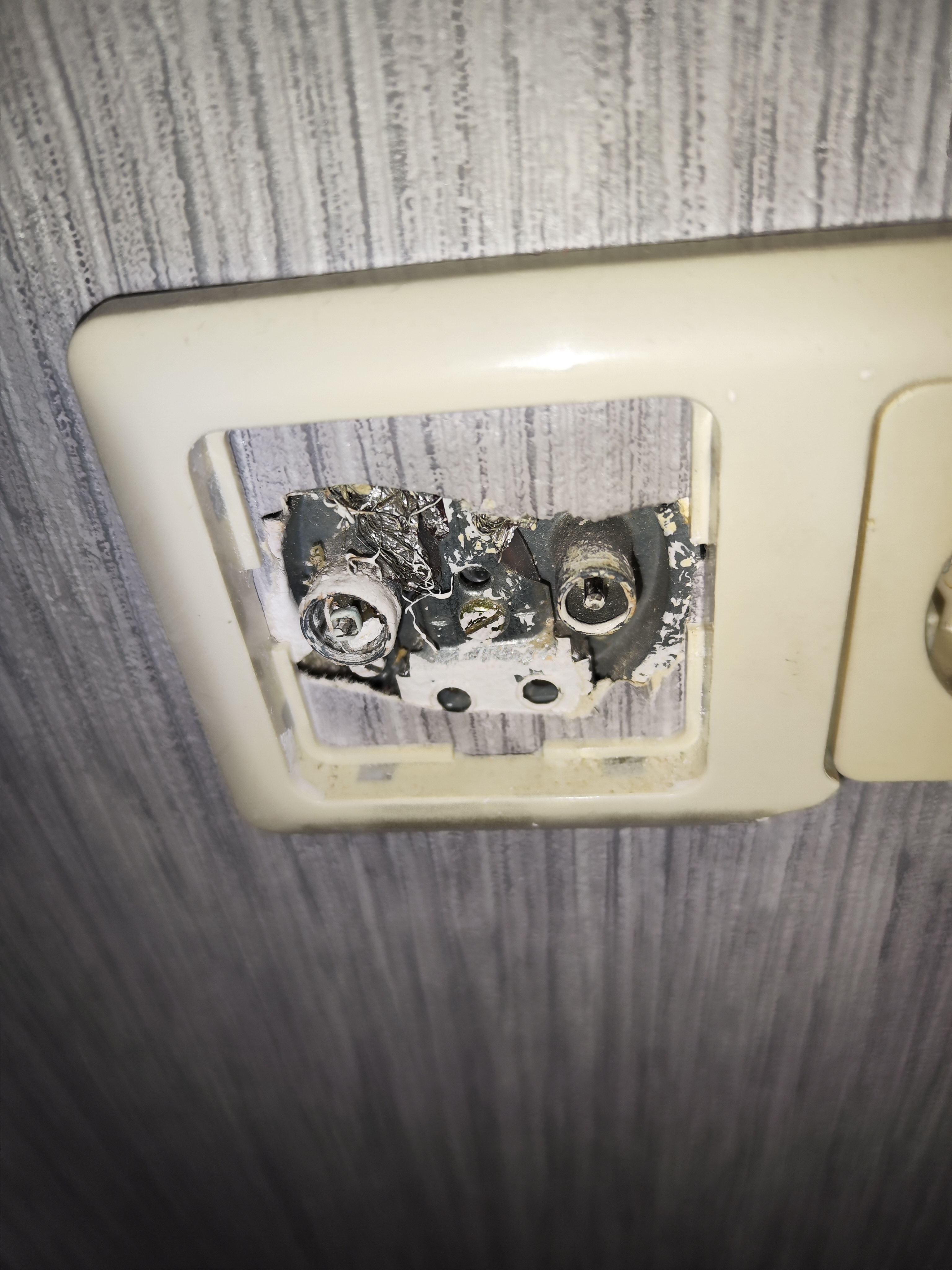

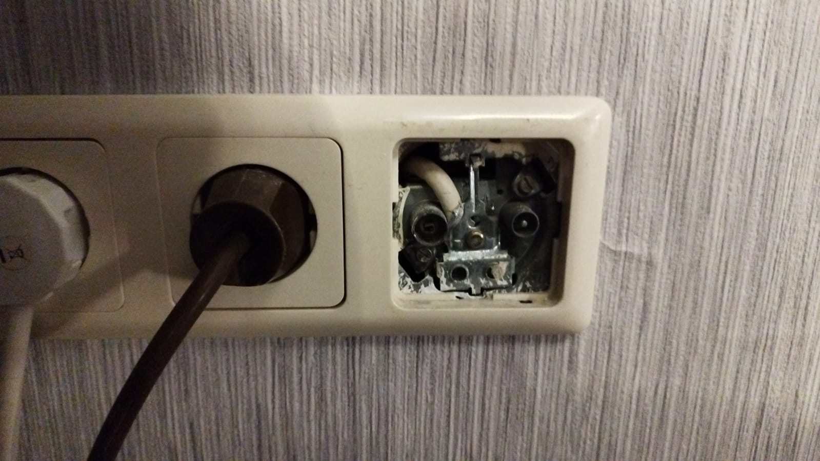

Wir haben dementsprechend auch 2 Dosen im Wohnzimmer, wissen auch das eine Alte Antenne hier hängt. Vielleicht kann mir jemand dazu mehr sagen ich sende Bilder rein.
Wir haben leider eine alte ADSL Leitung mit höchstens 8Mbit/s. Da kann man nicht viel mit anfangen. Ich hoffe ihr könnt mehr dazu sagen. Ich schicke Mal Bilder rein.

Die typische Installation für Kabel hat drei Anschlüsse:
  • Fernseher
  • Radio
  • Internet (mittig oben)
Ja, eine Multimediadose. Aber die Verkabelung ist sicher so alt wie die sichtbaren Dosen. Das müsste alles neu, also auch die Verkabelung. Ergibt aber nur Sinn, wenn Vodafone an diesem Standort überhaupt einen rückkanalfähigen Kabelinternetanschluss zur Verfügung stellen kann.

Erstens sind das normale Antennendosen mit TV und Radio (wenn richtig angeschlossen).
Zweitens würde ich da nix dranhängen (siehe Bilder).

Und der HÜP von Post ich glaube so heißt es ist aber doch Kabel oder?
Also von außerhalb sind alle Kabel angeklemmt, aber ein Sinn verstehe ich nicht. Es ist tatsächlich auch ein Kabel was von der Wand rausguckt bei der Post Dose was aussieht wie ein Satelliten Kabel es kommt aus der Wand ist aber nirgends abgeklemmt. Und die Post Dose es müsste doch dann Kabel Anschlüsse für TV hier geben oder nicht?

Also genaue Beschreibung die Post Dose ist angeklemmt. Vodafone sagt es wäre möglich andere von Vodafone sagen es wäre nicht möglich. Die Kabel gehen von außen zum Haus in die Post Dose.
Also angeklemmt. Nicht ab.

Erteile einen Auftrag zum Anschluss, dann kommt ein Techniker, und schaut sich das an. Wenn es realisierbar ist, sagt er, unter welchen Umständen, und was wie an der technischen Infrastruktur bei Dir im Haus erneuert werden muss. Du brauchst unter anderem auch einen Anschluss an den Potentialausgleich im Keller.
Sollte es, aus welchen Grünen auch immer, dann nicht realisierbar sein, kann der Auftrag aus eben diesen Gründen einfach storniert werden.
Das ist schon mal gut.

Aber wenn die existiert und es wirklich Antennendosen sind im Wohnzimmer warum gibt es keinerlei Kabeldosen hier?

Du brauchst, wenn der Anschluss realisiert werden kann (siehe oben), Multimediadosen. Die müssen neu. Genauso wie die Verkabelung.
Das ist mir bewusst da wir ja kein TV darüber gucken wollen sondern nur Internet haben wollen würden wäre es ja machbar es im Flur zu verlegen neben der TAE Dose oder so in der Art nur muss Vodafone sich da nun einig sein. Denn Vodafone sagte die Post Dose könnte auch das Störsignal für die DSL Leitung sein.

Olah, im ehemaligen Haus meiner Großmutter, jetzt Gästehaus hängt auch so ein alter HauptÜbergabePunkt im Lehmkeller.
Lt. Internet kein Vodafone verfügbar, auftrag erteilt, Techniker kam, hat bisserl rumgedokterd, verstärker installiert und vodafone konnte geliefert werden. Wie Dr.McCoy sagt, Techniker antanzen lassen der informiert dann.
