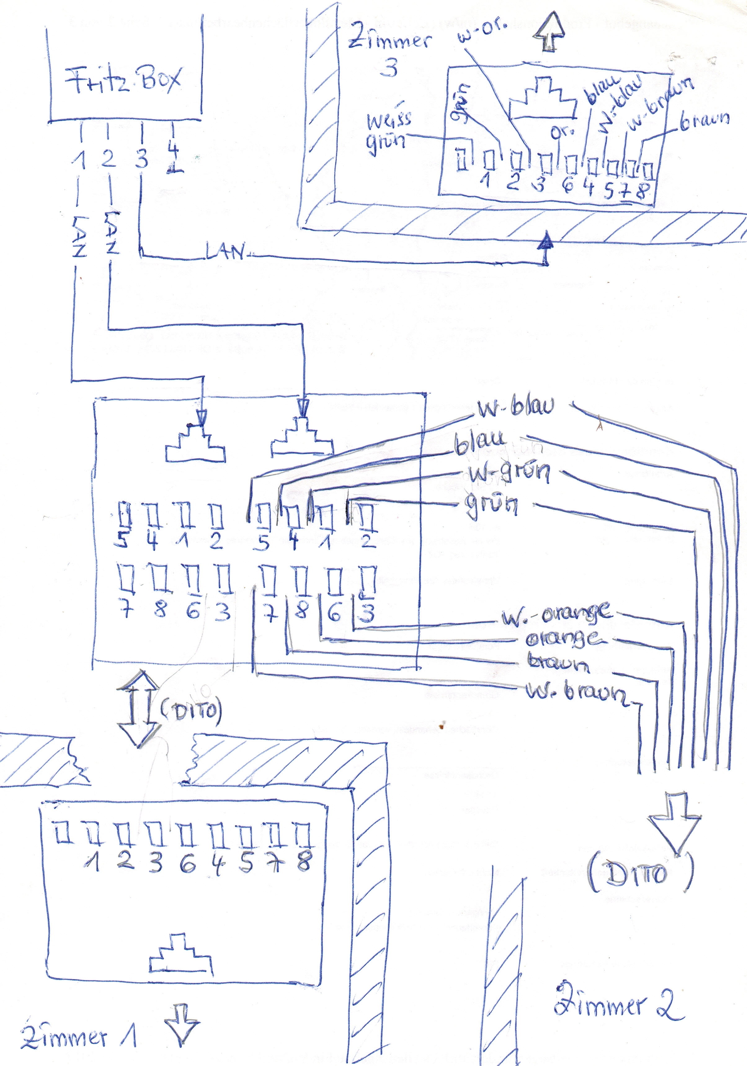

Ok, danke erstmal für Euere Hinweise, ich kann die Verbindungen die gepfuscht ohne passendem Werkzeug gemacht wurden testen mit einem Multimeter. Klar kann ich LSA noch besorgen, wollte das eben übers Wo-Ende fertigmachen.Der nächste Laden ist 25 km weg von mir. Das wichtigste war mir doch ob die Verlegung überhaupt so gemacht werden kann, und Euere Tipps haben mir geholfen. Anbei ( und weil der Foto keine gute Bilder macht)hab ich nun einen Verlegeplan erstellt im Bild. Klar, es ist unproffessionell oder ungewöhnlich. Weiss ich auch. Wer noch Geduld mit mir hat und sich den Plan anschauen will der kann mir
ja eine Info geben was er dazu meint ( ich meine vor allem ob es so funktionieren kann).

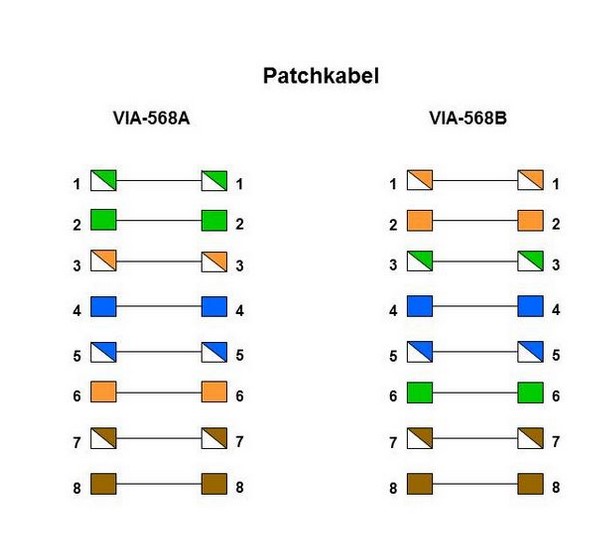

Gehen tut das so, es müssen halt beide Enden eines Kabels gleich aufgelegt werden. Beide Enden müssen die selbe Belegung haben.
Also entweder nach A oder nach B

Also Fritzbox -> Patchkabel -> Netzwerkdose (VIA-568A) -> Verlegekabel -> Dose (VIA-568A) -> Patchkabel zum PC
Oder Fritzbox -> Patchkabel -> Switch -> Patchkabel -> Patchfeld (VIA-568A) -> Verlegekabel -> Dose (VIA-568A) -> Patchkabel zum PC

Der plan ist soweit OK, wobei das Zimmer 3 "schwierig" wird.
"Fertige" patchkabel (das mit Stecker, welches in die FBox geht) an eine dose zu klemmen, geht immer wieder schief, weil die Adern vom patch kabel meistens dünner sind...
Daher appeliere ich an den "zukunftsgedanken":
Setze ein patchpanel statt der doppeldose in der Nähe der fritzbox.
Verbinde jeweils eine dose pro Zimmer mit dem patchpanel.
Dann noch "kurze" Kabel von der Fbox ins patchpanel und gut ist
Gründe:
-Saubere "standartisierte" Verkabelung
-"mal kurz am falschen kabel" gezogen, reißt dir nicht die interne Dosen Verkabelung ab
-aufgrund des Patchpanels (z.b eines mit 8 Anschlüsse), einfache Erweiterungsmöglichkeit; weil wie schon gesagt, es werden bestimmt nicht weniger LAN-Anschlüsse in Zukunft
--> Sollte das Haus irgendwann, und wenn auch erst in 20 oder 40 Jahren verkauft werden, hast du damit eine definitive Wertsteigerung, die auch sauber aussieht und kein "gefrickel".

Ist das grüne Kabel (Verbindung Dose zu Dose durch die Wand) flexibel oder mit starren Adern?
Flexible Adern sind für die Schneidklemmen normalerweise nicht das Wahre.
So, nun habe ich die Verkabelung fürs Erste Zimmer gemacht, alles funktioniert problemlos. Ich werde mir euere Ratschläge zu Herzen nehmen, vielen Dank. Es ist keine Empfehlung aber auch mit dem Schraubenzieher ging das problemlos wenn man mit Brille oder Lupe ( in meinem Alter) sorgfältig arbeitet.
Ich habe hier 2 Kabel, das grüne Cat 7 ist störrig und hat dicke Adern, ein anderes ist 5e und viel dünner, beide lassen sich einklemmen da starre Kabel. Auch die Dosen sind ein Restbestand in meinem Fundus, ich kann nicht viel darüber sagen. Nun brauche ich erstmal weiteres Zeugs, dann gehts nächste Woche weiter.
Und zu Zimmer 3 dachte ich das gute dicke Cat7 zu verwenden( noch vorrätig) und eine Steckverbindung zur Fritze zu machen,- mal sehn. Ihr habt mir wahrlich sehr geholfen, allerbesten Dank. Hoffe es geht problemlos weiter.
