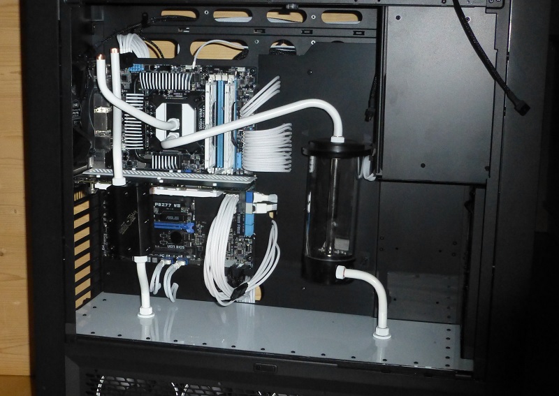

Die Rohre hab ich Gestern angeschliffen und Heute lackiert.
Hier sind sie nur provisorisch Aufgesteckt.
weisse_rohre-jpg.419423
Endgültig kann ich sie erst mitte der Woche montieren, da noch ein paar Kleinigkeiten fehlen, die frühestens am Dienstag bei mir ankommen
Jo, sieht besser aus wenn die Rohre weiß sind, saubere Arbeit!
Danke an Euch. Ich bin jetzt auch froh, dass sie Weiß sind :)
HeHe, richtig gesehen Mehlstaub, der AGB ist schief :rolleyes:
Kommt davon, dass das untere Rohr nicht ganz eingesteckt ist und den AGB, der nur leicht angeschraubt ist, unten zur seite Schiebt.

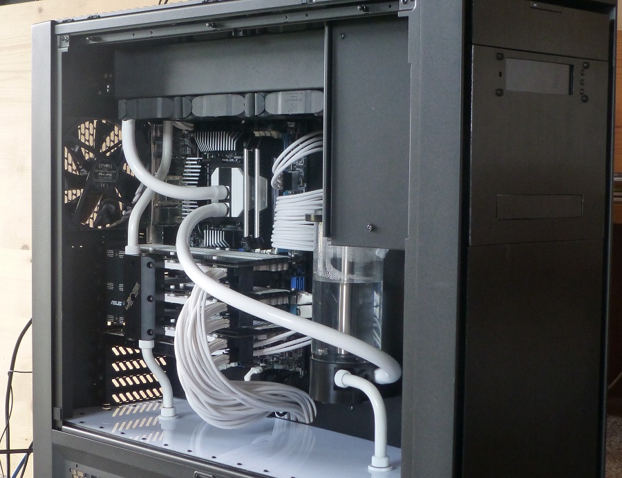

Der PC ist jetzt fast Fertig :cool_alt:
Letzte Woche hab ich damit begonnen, alles zusammen zubauen und wurde am Mittwoch fertig. Davon hab ich leider keine Fotos gemacht. Dafü hab ich mich zu viel geärgert.
Als ich alles Fertig hatte und ans Befüllen ging, war ein GPU-Kühler undicht. Nach einer Weile merkte ich, dass ich einen O-Ring vergessen hatte :stock:
Als der drin war, begann es beim Eingang zum CPU-Kühler zu lecken. Hier war der Bug vom Rohr zu nahe am Anschluss. Dadurch war es nicht mehr perfekt rund, die Dichtung lag nicht mehr richtig auf und es tropfte langsam Wasser raus.
Da ich keine neuen Rohre biegen konnte, musste ich eine Schlauch verwenden. Jetzt muss ich mir ein neues Kupferrohr besorgen und das Biegetool nochmal ausleihen.
Als nun alles Dicht war, kam das nächste Problem. Der Zulauf zum AGB von Oben funktionierte nicht richtig, da die Luft, bei augeschalteter Pumpe, immer wieder zurück in den Kreislauf wanderte und sich im Radi oben sammelte.
Deshalb hab ich hier vorerst auch einen Schlauch genommen.
Das einzig erfreuliche war, dass er danach auf Anhieb startete.

Nicht schlecht und wenn du neue Kupferrohre hast sieht es auch perfekt aus, eventuell würde weißes Wasser das ganze abrunden wäre zumindest im AGB sichtbar.
Schaut ja saumäßig gut aus! :)
Ich glaube aber es war gut so, dass es mit dem AGB von oben nicht geklappt hat.
Ich müsste durch das Geräusch ständig aufs Klo :D
@Altmetaldoktor: Solange nichts Kaputt geht kann mich nichts aufhalten. Bis jetzt hab ich es immer irgendwie geschafft. Dabei hat mir besonders die Altteilekiste geholfen ;)
@Mu3rto0: Weißes Wasser kommt nicht rein. Da wären die möglichen Ablagerungen und noch dazu hab ich bereits LEDs im AGB Boden verbaut, die bei Weißem Wasser unnütz wären.

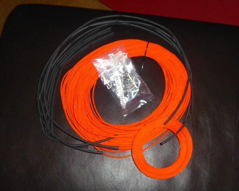

Hier leite ich noch ein kleines Nebenprojekt ein.
Im Austausch gegen Hardware, sleeve ich für Raidenstyle ein paar Kabel :D Alles in Knalligem Orange.
Die Kabel hab ich schon teilweise vorbereitet
7-jpg.422548
und der Sleev ist auch schon da
6-jpg.422547
Ende dieser oder Anfang nächster Woche sollte sein Netzteil kommen, dann wird wieder gesleeved.

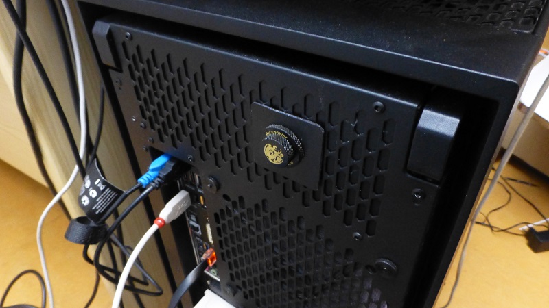

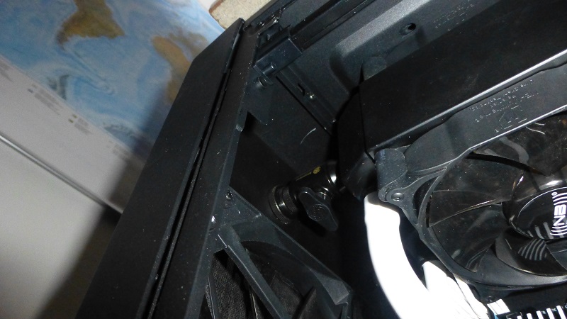

getan hat sich nicht viel in den letzten Monaten, ich hab nur kleinigkeiten am PC verändert und ein paar Details angepasst, aber im Großen und Ganzen sieht er noch so aus wie auf den letzten Bildern.
Erwähnenswert sind nur ein paar Kleinigkeiten:
- Ich hab die Blauen LEDs im AGB eingebaut
- Der AGB hat einen Multiport Deckel bekommen, damit das Befüllen leichter wird
- Zur Rückseite hin hab ich zwei Ausgänge mit Kugelhähnen eingebaut (Ich hatte geplant dort einen externen Eigenbauradiator anzuschließen, was aber nie umgesetzt wurde, bzw. im Sand verlief)
Ein paar Bilder dazu (sind schon etwas älter und in schlechter Qualität, und jetzt sind es hinten zwei parallele Anschlüsse)

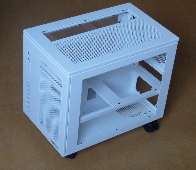

Eines noch vorweg, das Gehäuse hab ich schon hier :cool_alt:
s5-jpg.485344
Grüße
Das ist das Caselabs S5, ein µATX Gehäuse, aber vielleicht kommt auch ein ITX Mainboard rein. Die Grafikkarte steht noch nicht fest, aber es wird wahrscheinlich die GTX980 oder eine vergleichbare Karte, aber ich werde sie erst im Spätsommer-Herbst kaufen. Es ist also noch genug Zeit zum Entscheiden.
