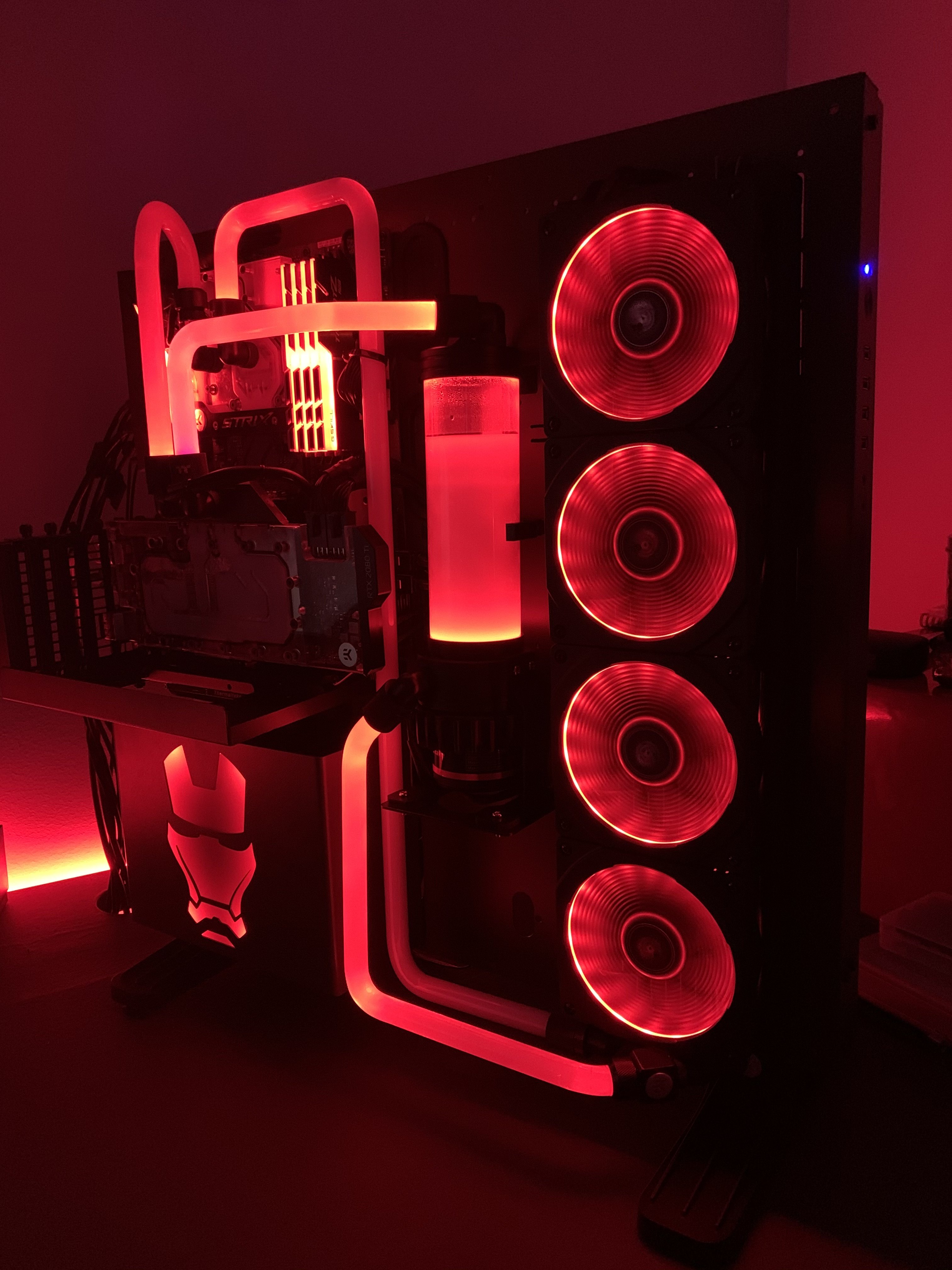

Hallo Leute,
habe mein komplettes Setup vor 1 Woche auf Wakü umgebaut und musste leider gleich beim ersten Testlauf feststellen
das meine CPU nicht richtig gekühlt wird, schon beim ersten Stresstest wurde Sie so binnen Sekunden so heiß das sich das System abgeschaltet hat, habe daraufhin den Kühlblock nochmal runter und statt Flüssigmetal auf Wärmeleitpaste gewechselt da es wie so aussah als ob das Flüssigemtall nicht gescheiten Kontakt zw KÜhler und CPU aufbauen konnte.
Nachdem nun Wärmeleitpaste verwendet wurde. stürtzt mir das System zwar nicht mehr sofort ab, die CPU wird aber sehr warm was bei dieser Art Wakü nicht passieren dürfte (73-76 Grad).
hat jdm eine Idee woran das liegen könnte? Möchte ungern die Wakü 5 mal leeren müssen und immer wieder am Kühlblock rumfummeln. Reihenfolge der Kühlung, erst CPU dann GPU
Anbei noch meine Specs:
i7 8700k
Asus Z370-F Gaming mainboard
RTX 2080ti
850 Watt beQuiet Netzteil
32 GB G-Skill Ram
Komponenten der Wakü:
CPU: EK-FB ASUS Z270I/Z370-I Strix RGB Monoblock - Nickel
GPU: EK Vector RTX RE RGB - Nickel + Acryl
Pumpe: Pacific PR22-D5 Plus Ausgleichsbehälter und Pumpe
Radiator: EK-CoolStream PE 480

Kannst mir mal erklären was für einen Zweck dein Dunkelkammerbild hat? Beeindruckend wären Bilder bei Tageslicht, damit Helfer eventuell Fehler erkennen können, um dir zu helfen.
Reaktionen: wüstenigel, Bricc0ne und DarkInterceptor
Das Bild zeigt immerhin das der Monoblock richtig montiert ist (und nicht In/Outlet vertauscht sind).
