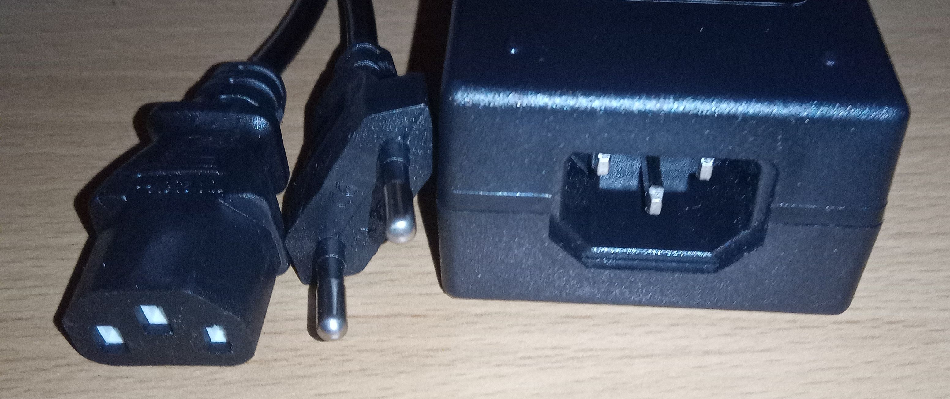

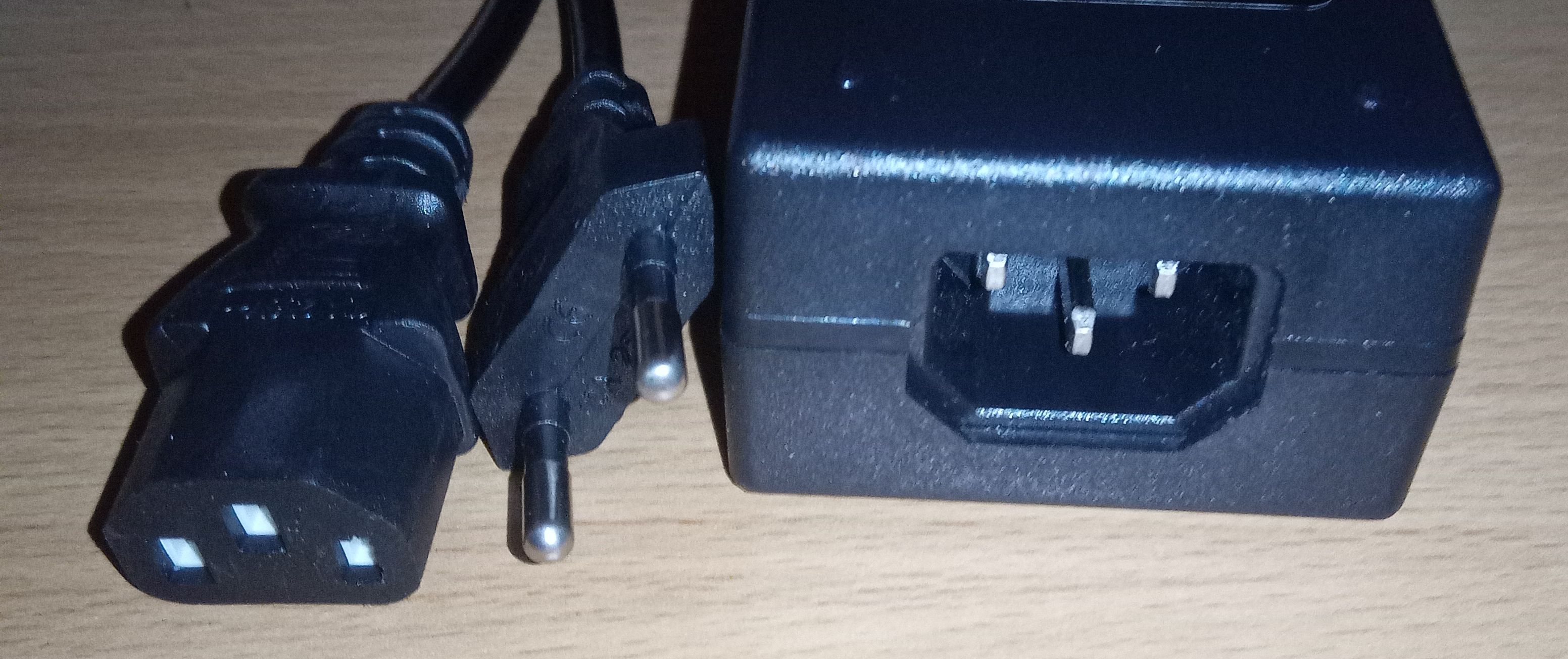

Vor kurzem kam das Laptopnetzteil "Power", welches L N PE hat, es wurde ein Kaltgerätekabel von L N PE auf L N beigelegt, wobei ich mich aber frage, warum kein normales Kaltgerätekabel, welches alle 3 Kontakte hätte?

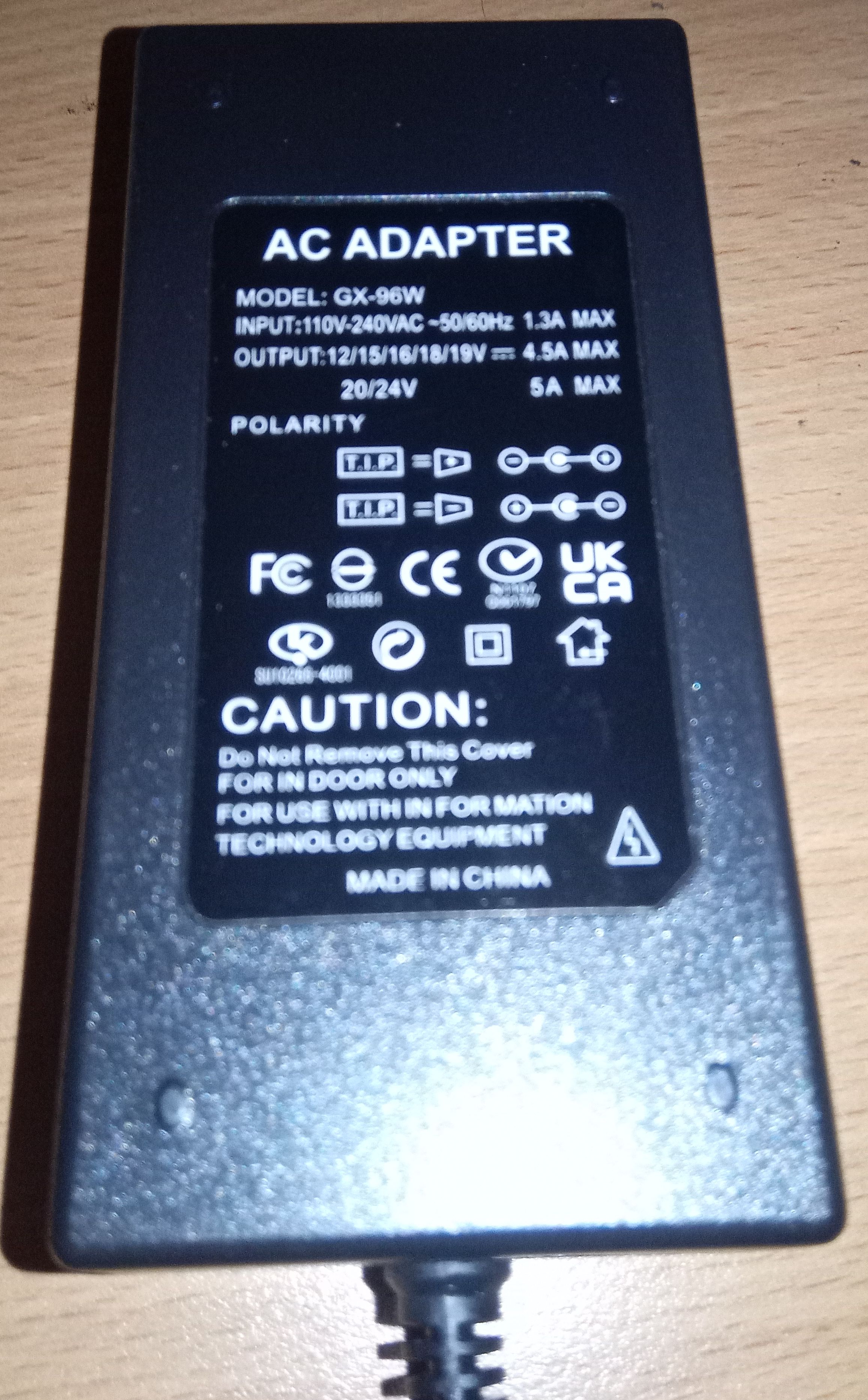

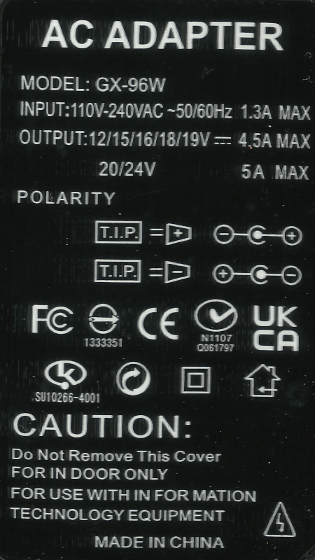

Auf dem Netzteil ist das Symbol für die Fehlerschutzklasse II angegeben, da das verklebte, leider nicht verschraubte Gehäuse aus Plastik besteht, wie nützlich wäre aber dann der PE am Netzteil überhaupt noch, wenn ein normales Kaltgerätekabel mit 3 Kontakten angeschlossen wäre, sollte dennoch lieber ein 3 poliges Kabel verwendet werden, da irgendwie das beigelegte Kabel schon irgendwie etwas dünn wirkt? 😇
Es wäre eh die Frage, ob PE im NT aktiv wäre...
Hier 2 Bilder.
Vielen Dank.

Zu diesem konkreten Netzteil kann ich nichts sagen, doch ganz allgemein gab es in der Vergangenheit Markennetzteile (original IBM Thinkpad), bei denen PE im Inneren des Netzteils an nichts angeschlossen war.
Edit:
Der Aderquerschnitt macht mit bei 1,3 A keine Sorge.
Reaktionen: Redundanz und Paderman
Das Netzteil hat ja nicht wirklich ein Metall Gehäuse, daher bräuchte es die Erdung nicht
Reaktionen: Paderman

Laut Recherche wäre wohl eine Erdung nicht nötig, demzufolge könnte der PE einfach nur kosmetisch am NT verbaut sein, richtig?
sicherheitstechnisch kein problem, da das gehäuse des netzteils ja komplett isoliert ist.
wird höchstens als funktionserdung verwendet um irgendwelche kruden ströme abzuleiten und brummen zu verhindern.
die günstigeren eurostecker kann man wenns brummt aber auch mal umdrehen und schauen obs dann besser wird. wenn es bei dir überhaupt zum brummen kommt.

Wenn da ein Kaltgerätestecker verbaut ist, solltest du ein Kaltgerätekabel verwenden. Diese Adapter von 2-Pol zu Kaltgeräte sind hier (EU) nicht zulässig, da man sie an einem SK-I Gerät anschließen könnte, was deren Schutzfunktion unterbindet. Da besteht dann Lebensgefahr.

Die Sache ist nur das beigelegte Kabel. Ich kann leider nicht das Netzteil öffnen, da es verklebt ist, sonst hätte man schauen können, ob PE überhaupt verwendet wird...
Das Kabel darf nicht existieren. Die CE Kennzeichnung des Gerätes ist gefälscht. Einerseits kann man so ein Kabel auch für andere Geräte verwenden, welche dann aber den PE bräuchten, andererseits is der Eurostecker nur für 2,5A geeignet (für dieses Netzteil OK). Der Kaltgerätestecker ist aber IMHO für 10A geeignet. Somit würde die Verwendung an einem anderen Gerät eine mehrfache Gefahr inkl. akute Brandgefahr bedeuten. Daher darf so ein Kabel nicht existieren und die CE Kennzeichnung ist falsch. Das Gerät darf in Europa nicht verkauft werden.
Edit: Melde das inkl. Link am Besten dem Zoll, der ist für Durchsetzung bzw. außer Verkehr ziehen dieser nicht den Vorschriften entsprechenden Produkte IMHO zuständig.
Wie die Kaltgerätebuchse intern angeschlossen ist, ist erst mal sekundär. Das Gerät hat diese Buchse und ein CE-Kennzeichen, falls nicht gefälscht. Das beiliegende Kabel ist generell unzulässig. Sowohl für das Netzteil als auch für alle anderen Kaltgeräte.
OK, gut zu wissen, mir war es eh irgendwie komisch, das ausgerechnet so eines dabeigelegt wurde...

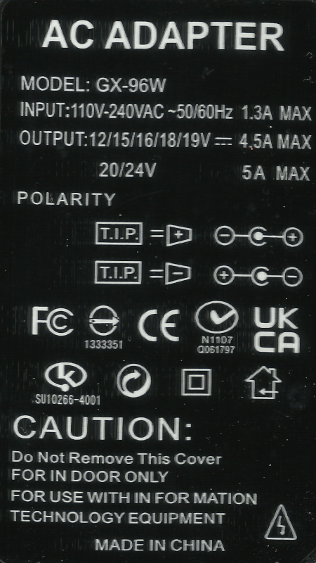

Jetzt sehe ich das erst:
"FOR USE WITH IN FOR MATION EQUIPEMENT ONLY. "
Warnhinweise falsch über setzt...
Auf dem Typenschild hast du diese 2 Rechtecke ineinander.
Das bedeutet:
"Mit diesem Symbol gekennzeichnete Geräte sind durch eine zusätzliche Isolierung schutzisoliert und dürfen mit einem zweipoligen Anschlusskabel ohne Schutzleiter (Erdung) betrieben werden."
Dann sollte (vielleicht sogar muss?) auch ein zweipolige Buchse verbaut sein. So ist es bei meinem AV-Receiver. Da passt alles nicht zusammen, das ganze Set, aber auch das Netzteil ist hochgradig suspekt. Ich würde Abstand davon nehmen, es zu verwenden.

Anbei das Typenschild, sofern es sich so nennen dürfte...

Eurostecker auf C13. Wie geil ist das denn. Das ist ja nur durch Gardena Schuko zu toppen.
Nicht verwenden das Netzteil!

Nö müsste nicht. Aber hier wird halt gerne ein Kaltgerätestecker genutzt und der ist mit allen 3 Pins günstiger, als die Sonderversion mit nur 2 Pins. Fürn anderen Stecker hätte man schon wieder das Gehäuse und die Platine ändern müssen.
Zudem ist halt das Kaltgerätekabel Standard bei solchen Netzteilen.
Eher mault der Kunde rum, wenn da auf einmal ein Sonderstecker dran ist.
Mein neues 65W USB-C Netzteil zum Lenovo Laptop hat beim Anschluss als Beispiel auch nen PE. Lt. Typenschild aber ne Schutzisolierung, dass es keinen braucht.
Schaust dich dann auf YT mal um wenn Leute die knacken .. erkennt man auch warum. Innen drin nochmal voll isoliert und zum Teil verklebt/vergossen. Völlig normal für heutige Netzteile.
