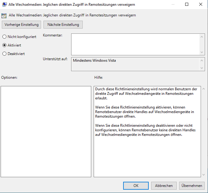

gpedit.msc -> Computerkonfiguration -> Administrative Vorlagen -> System -> Wechselmedienzugriff -> Alle Wechselmedien: Jeglichen direkten Zugriff in Remotesitzungen verweigern -> Doppelklick -> Umstellen auf Aktiviert.
Dann uebernehmen und Kiste neu starten.
Vermutlich hat MS mit Patchen/neuen Builds hier etwas fuer mehr Sicherheit gesorgt.
Hoffe das ist es.

Nehme ich diese Einstellung auf dem Remote-PC oder dem Haupt-PC vor?

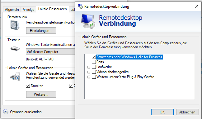

Ist das eine RDP Verbindung, rechte Maustaste >> Bearbeiten>> Lokale Recourcen >> Weitere und bei Laufwerken einstellen was benutzt werden darf, bei Audio evtl auch was einstellen?
Auf dem wo gespielt werden soll. @Klassikfan
Schliesslich willst Du als Remotebenutzer direkten Zugriff auf das Geraet haben.
Kann sein, dass Du dort noch weitere Einstellungen in den Gruppenrichtlinien machen musst.
Da muesste ich spaeter buddeln.
@werkam
Das ist das was in die Sitzung vom Quellcomputer zum Zielcomputer mit genommen werden soll.
Da kann es haken wenn man ein CD-LW mitnimmt und die Remotekiste auch eins hat. Das ist aber per default aus.

Habs immer noch nicht kapiert. Ich hab den Haupt-PC und den Server-PC, den ich vom Haupt-PC aus fernsteuern will, Auf welchem muß die Einstellung vorgenommen werden?
Wie wäre es denn, das auf beiden PC (rekursiv) einzustellen? Dann würde die Sache auch aus beiden Richtungen funktionieren.
Reaktionen: BFF
Ganz kurz:
Die Einstellung muss auf dem Haupt-Server gemacht werden. Da ist ja schliesslich das CD dran was abgespielt werden soll.
Etwas laenger:
Mach es wie @omavoss vorschlaegt. 👍
Setze die Einstellung bei beiden. Das uebt und Du kannst es beiden benutzen. ;)
:schluck::schluck::schluck::schluck::schluck::schluck::schluck:
Das hats gebracht!
Vielen Dank! Ist eben immer gut, mit Experten zu reden!

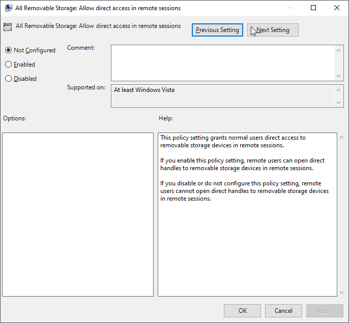

Das ist ja eine seltsame Logik. Bei "Jeglichen direkten Zugriff in Remotesitzungen verweigern" + AKTIVIERT würde ich davon ausgehen, dass es dann erst Recht nicht funktioniert. Aber der Hilfe-Text sagt ja auch, dass man die Option aktivieren muss, um Zugriff zu erhalten.
Wahrscheinlich ein Übersetzungsfehler beim Namen der Richtlinie?!
Ja das muss man nicht verstehen. @Darkman.X
Bei den GPO sind mehr solcher Sinnigkeiten drin.
Ich schau mir mal nachher die englische GPO an.😎
Exakt wie Du vermutest @Darkman.X
Die Uebersetzung wurde komplett verpeilt. :D
