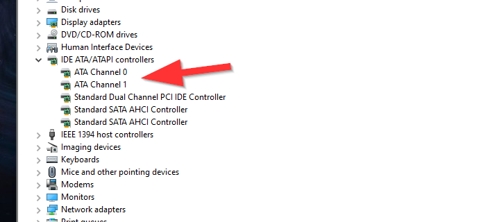

Wenn nein, wuerde mir nur noch die Idee kommen im Geraetemanger die unter IDE ATA/ATAPI controllers den ATA Channel 0 und 1 zu loeschen (Rechtsmausklick - deinstallieren usw) und die Kiste neu zu starten.
Und eine andere Idee ware sich alle ausgeblendeten Geraete im Geraetemanager anzeigen zu lassen und die ausgegrauten "Leichen" zu loeschen.
Reaktionen: MaxO
Danke für die Tips!
Hat aber leider nichts gebracht. Oder vielleicht doch, denn die Einträge "ATA Channel 0" bzw 1 existieren bei mir gar nicht. Es gibt unter IDE ATA/ATAPI Controllers nur einen einzigen Eintrag namens "Standardmäßiger SATA AHCI Controller".
Alte/ausgeblendete Geräte hab ich jetzt deinstalliert.
