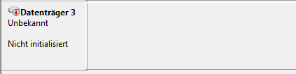

Jetzt kann ich die HDD unter windows 7 nicht initialisieren. Sie wird mir in der Datenträgerverw. als "Datenträger 3 - Unbekannt- Nicht Initialisiert" angezeigt :(

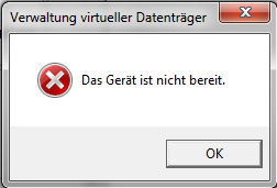

Wenn ich sie initialisieren möchte kommt immer die Fehlermeldung das die Festplatte nicht initialisiert werden konnte.

Anschließend noch Screenshots des geschehens..

Das größere Problem scheint zu sein, dass die Platte entweder nicht mehr anläuft oder über das Netzteil keinen Saft kriegt.
Die Meldung und Anzeige in der Datenträgerverwaltung deutet darauf hin, dass der USB-Bridgechip vom USB-Stecker am Mainboard den Saft kriegt, aber die Platte nicht korrekt erkannt wird.
Möglich wäre auch bei IDE, dass Du den Stecker nicht in die Mitte, sondern einen Pin versetzt rechts oder links in die Platte gesteckt hast. Nut und Feder auf der gleichen Seite?
Pin umgedrückt?
Kontrolliere das mal bei abgestecktem USB; Beim Anstecken des Netzteiles sollte die Platte anlaufen und dann steck nach 30sec den USB wieder an, wenn die Platte nicht mehr klackert. Wird sie dann in der Datenträgerverwaltung mit richtiger Größe angezeigt?
