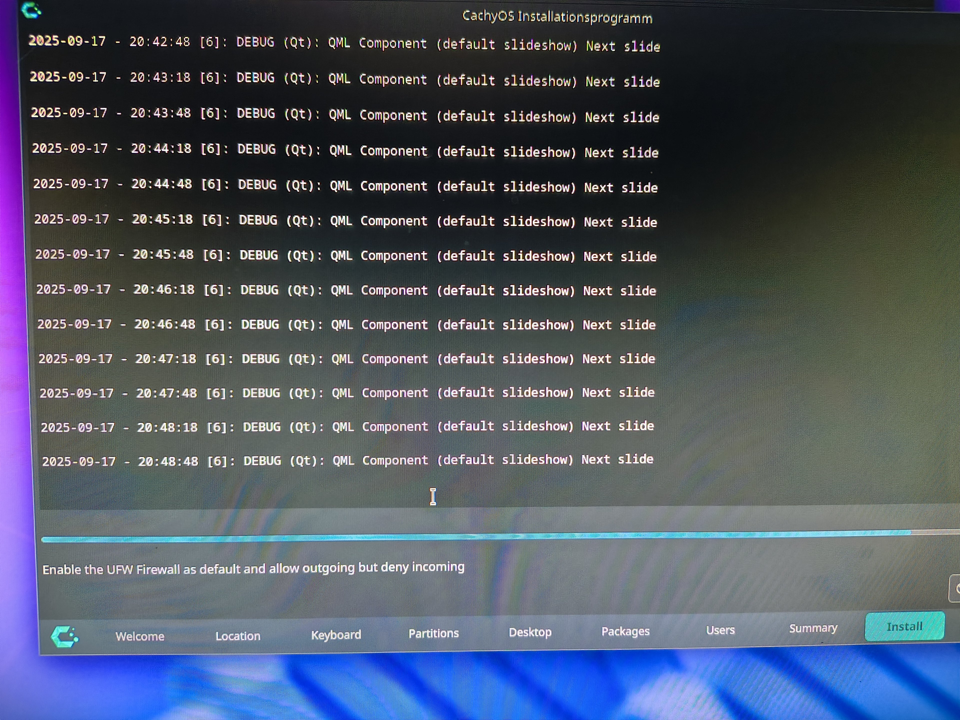

Das sieht mir nach einer Komponente aus, die dir eigentlich Bilder anzeigen sollte, damit du was zu schauen hast, während er arbeitet. Klappt wohl nicht, aber solltest du ignorieren können.
Trotzdem ist das alles natürlich nicht normal.

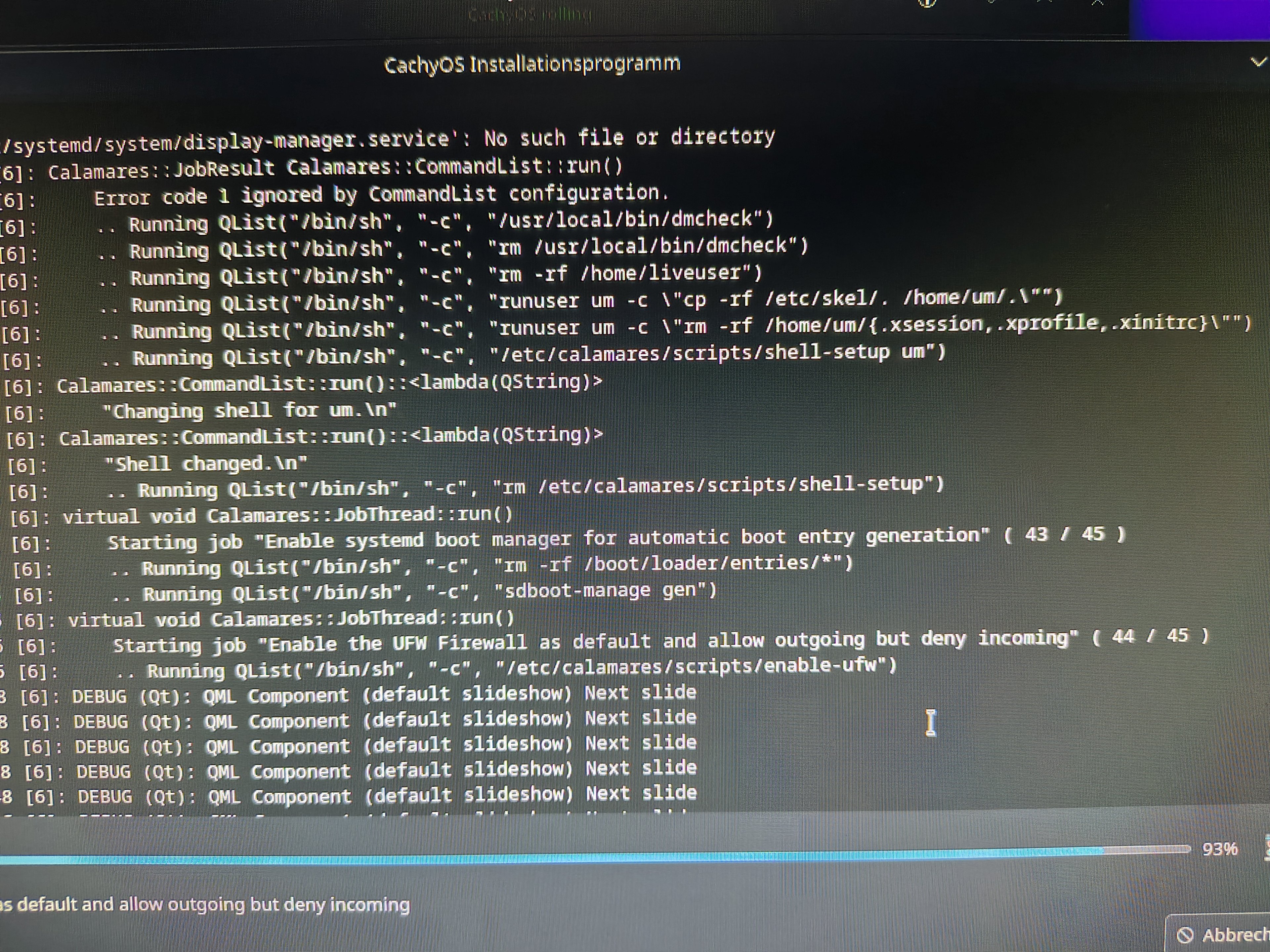

Der Installer sagt ja :enable the ufw firewall as default and allow outgoing but deny incoming
Und seitdem geht nichts mehr...ich meine ich bin echt ein geduldiger Mensch aber so langsam...
Scrolle mal hoch zum letzten Eintrag.
Das was man sieht sind nur die Anzeigen der Slideshow.
Weiter oben sollte man die letzte Aktion sehen.
CachyOS lädt ja die aktuellen Pakete zur Installation.
Wenn da keine Daten geladen werden können aus welchem Grund auch immer dann stockt es.

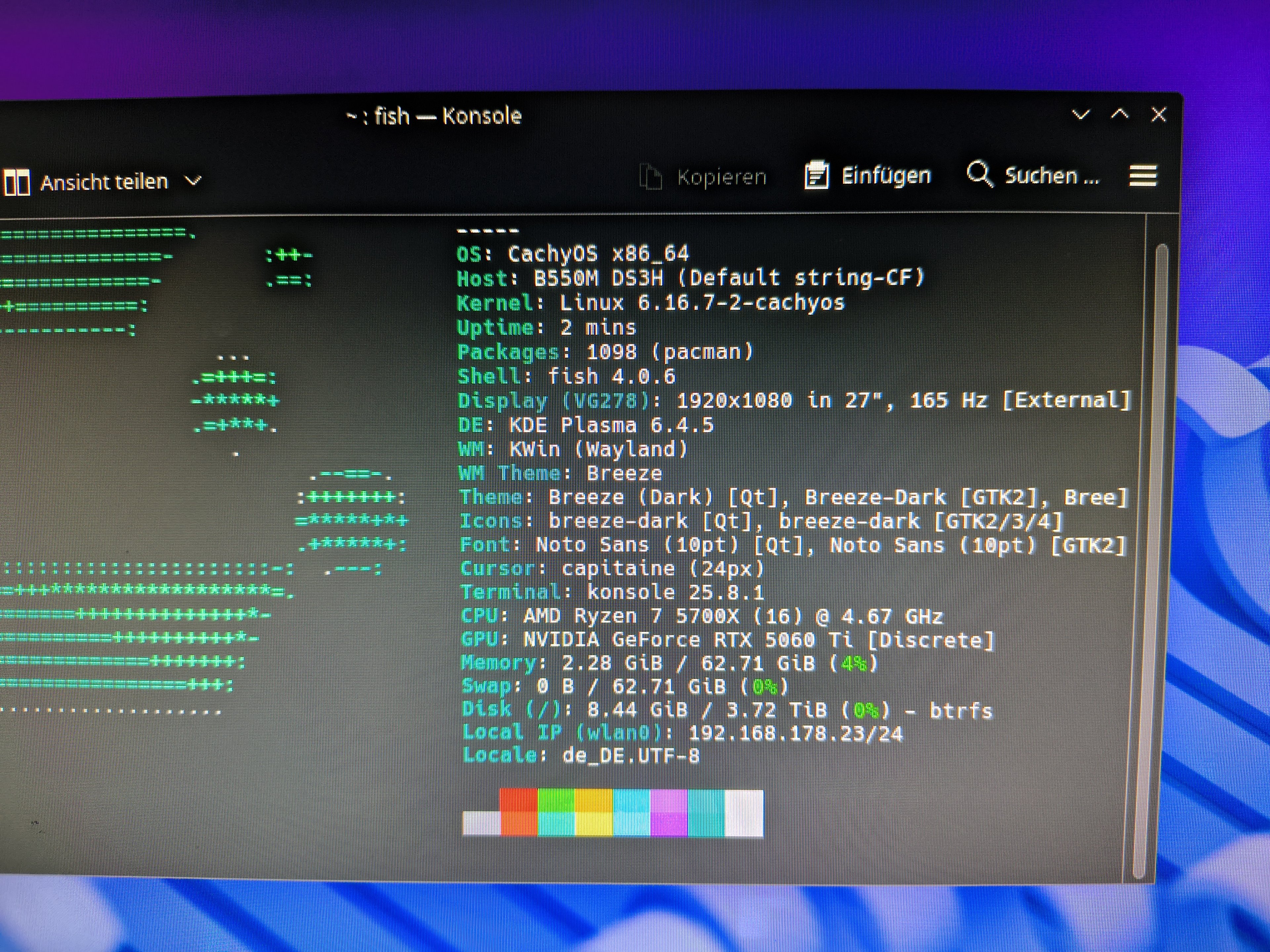

Ich verstehe die Welt nicht mehr. Hab auf abbrechen geklickt.. nun bin ich in CachyOS drinnen. USB Stick ist nicht mehr im PC. Wurde scheinbar alles installiert.
Danke nochmal an alle die sich hier so fleißig beteildigt haben.
Die Kiste läuft nun soweit stabil, keine Auffälligkeiten. Von einer (aus welchen Gründen auch immer) Neuinstallation werde ich aber zukünftig absehen denn die Installation ansich war in meinem Fall eine absolute Geduldsprobe
Selbst mein Spiel Warhammer 40K darktide läuft absolut einwandfrei. Bis jetzt super zufrieden :)
