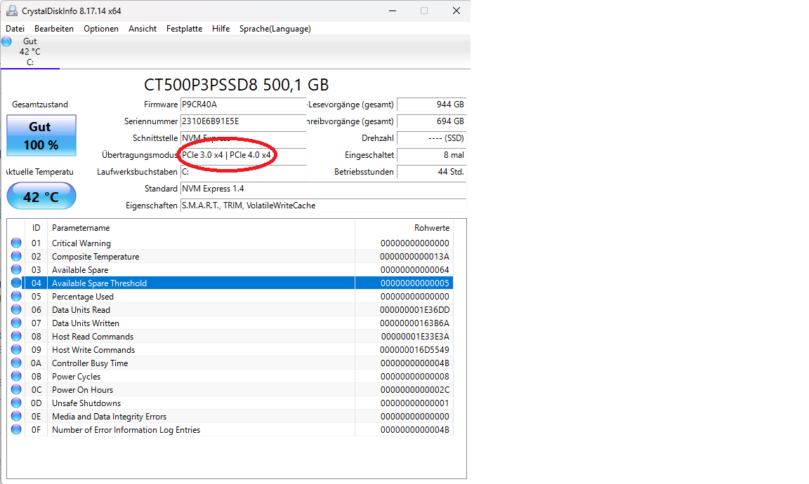

Hier nochmal ein Screenshot von Crystal Disk Info
Auch hier wieder die Diskrepanz PCIe3.0 --> PCIe4.0
Die verbaute P3 ist ja zu 100% nur eine PCIe3.0
Edit: Mir fällt gerade ein, es gibt ja auch die P3 Pro/Plus. Das ist praktisch diesselbe NVMe, auch derselbe Controller, nur halt in PCIe4.0
Kann es sein das hier eine Pro/Plus verbaut ist als normale P3 gelabelt?
Glaube ich nicht, und auch hier wird von CDI doch PCIe 3.0 x4 angezeigt,
für den aktuellen Modus, das was links neben dem Strich (I) steht.

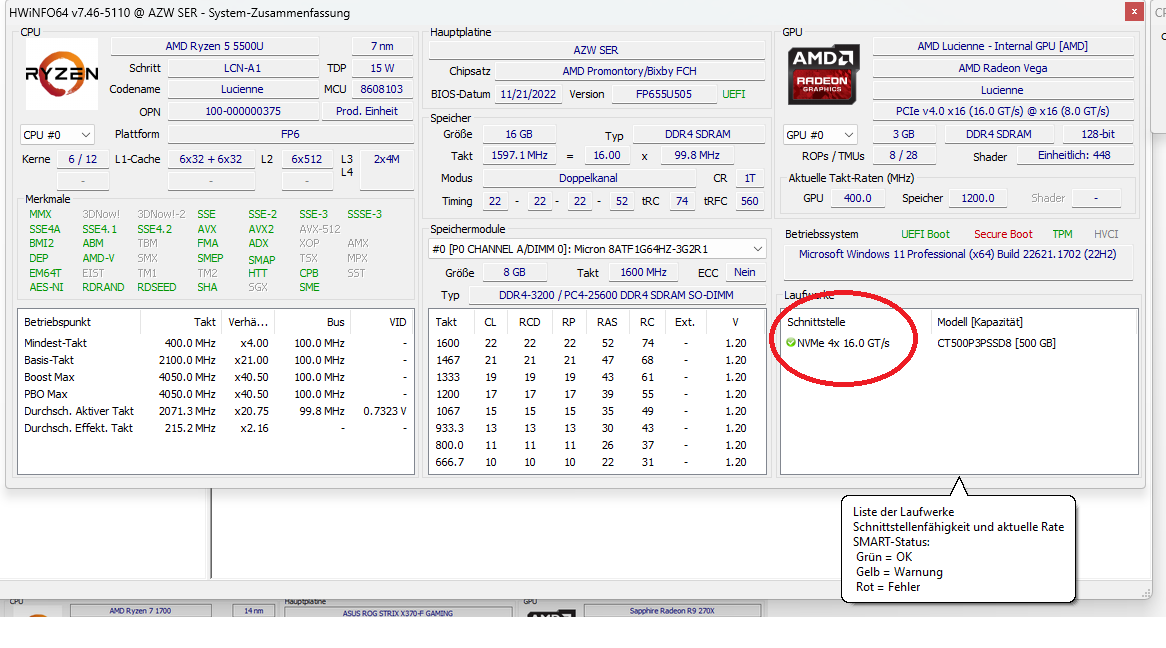

Nachdem ich mich weiter eingelesen habe und in HWInfo die Daten ausgelesen glaube ich behaupten zu können das mein System leider NICHT PCIe4.0 fähig ist, die vom Hersteller verbaute NVMe Crucial P3 dagegen für die "Anzeige-Anomalie" verantwortlich ist. Es ist schlicht nicht die Crucial P3, sondern es wurde die PCIe4.0-fähige Crucial P3 PLUS verbaut.
