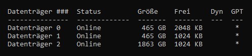

Bin mir nicht zu 100% sicher. Es sollte GPT sein. Wie kann ich das überprüfen?

Weiterführend mit DISKPART und dem Befehl "list disk" kann man feststellen, ob die Systemplatte GPT initialisiert wurde. Dann zeigt DISKPART die Platte mit einem Stern am ende der Zeile an.

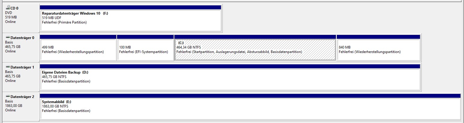

Jetzt könntest du uns ein Datenträgerbild deiner Platten aus der Datenträgerverwaltung posten und du bekommst mitgeteilt, ob jetzt eine MBR oder UEFI Installation aktiv ist.

Ich habe eine EFI Systempartition. Diskpart zeigt Sternchen bei allen Platten unter GPT an.
NVME SSD ist ausgebaut.
