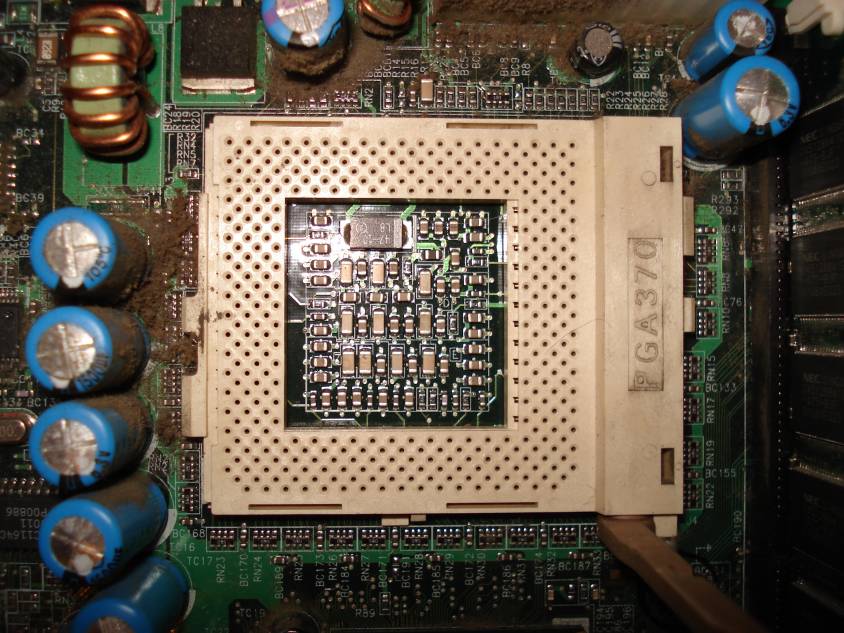

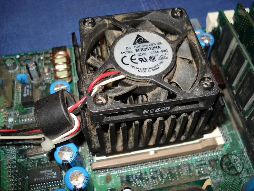

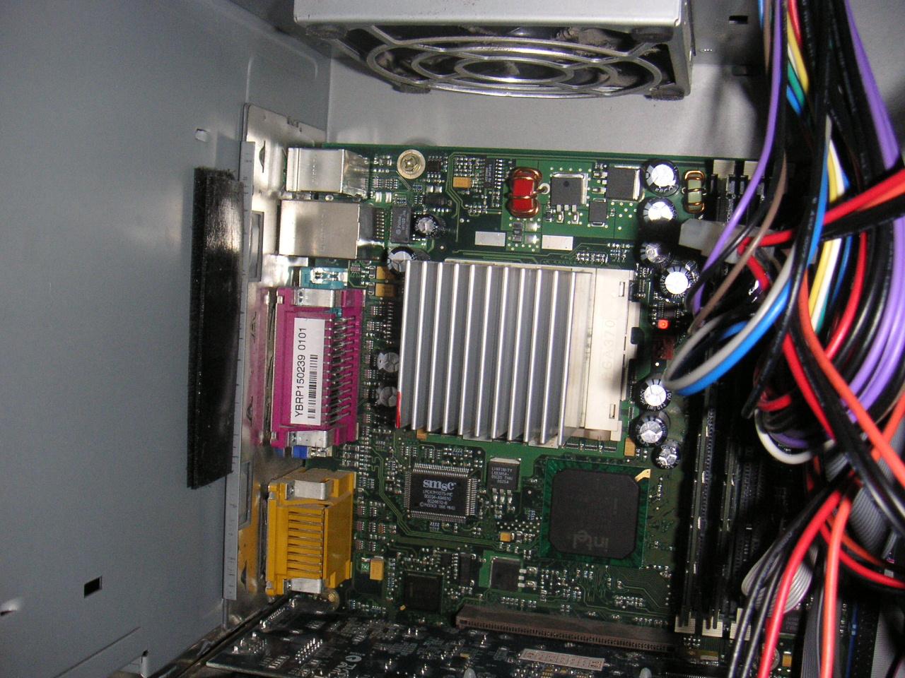

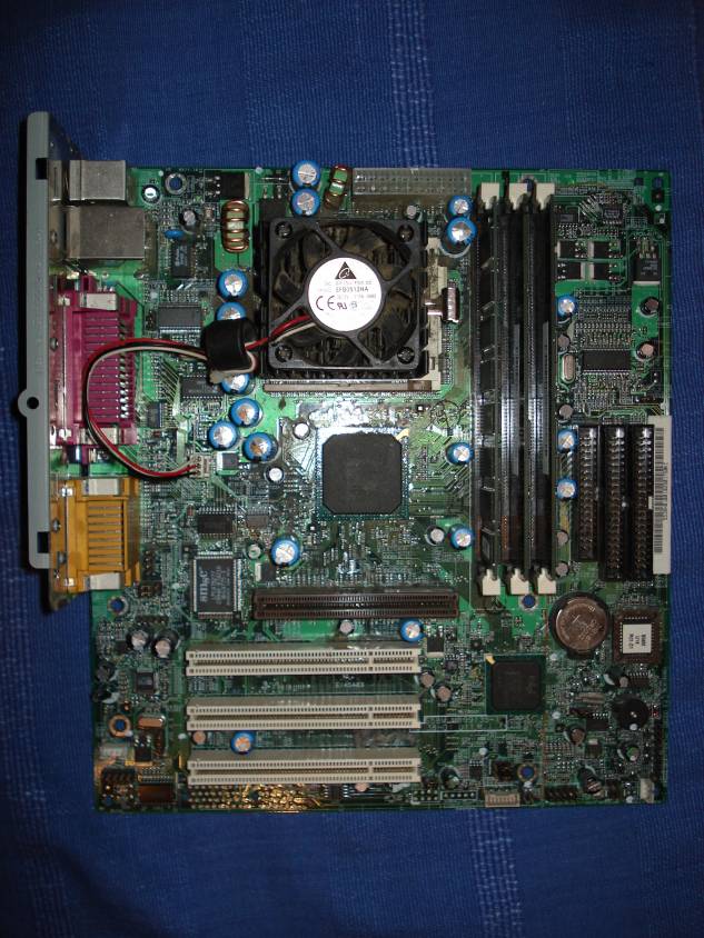

Mess mal genau den Platz aus den Du hast, und mach am besten Fotos vom MOBO
so kann man da nichts sagen, bei mir z.B. (hab nen 866er) passt fast kein Sockel A kühler, weil sie ständig an Kondensatoren anecken.

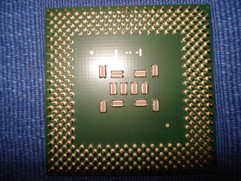

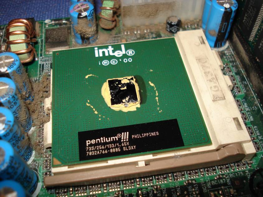

So hier die gewünschten Bilder ...
Ich hatte bis jetzt keine Zeit mich mit den Gedanken eines passiven Pentium 3 zu spielen, deswegen kommen die Bilder erst jetzt.
Ich hoffe ihr könnt mir jetzt sagen, welcher Sockel das ist und welcher Kühler drauf passen würde ... ;)
Ich bin aus diesen Bildern nicht schlau geworden!
Lg BlackBoXX :D
PS: Bitte ignoriert den ganzen Staub der am Mainboard und Co. liegt ... :lol:

Im Grunde passt jeder Sockel A Kühler der nicht verschraubt wird.
Hab in einem Office PC einen P III 1Ghz und einen Aerocool HT 101 Jr drauf. Davor noch einen 80mm von Ac der thermogesteuert ist.
Läuft prima als Office PC und ist nich zu hören.
Da passt sogar so ein Zalman Fächerkühlker drauf. Der Kühlt absolut passiv und sehr gut. Habe selber so ein Teil noch rumliegen. Der braucht unten ganz wenig Platz und geht oben erst in 2 Richtungen in die Breite. Müsste bei Deinem Board ohne Probleme gehen.
