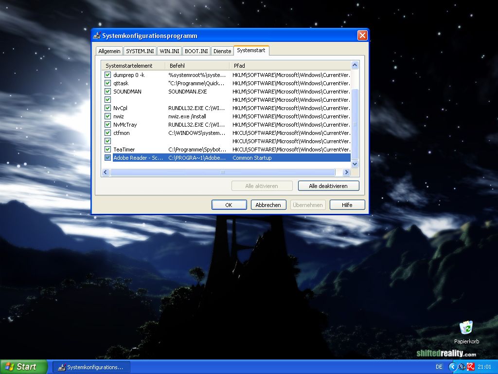

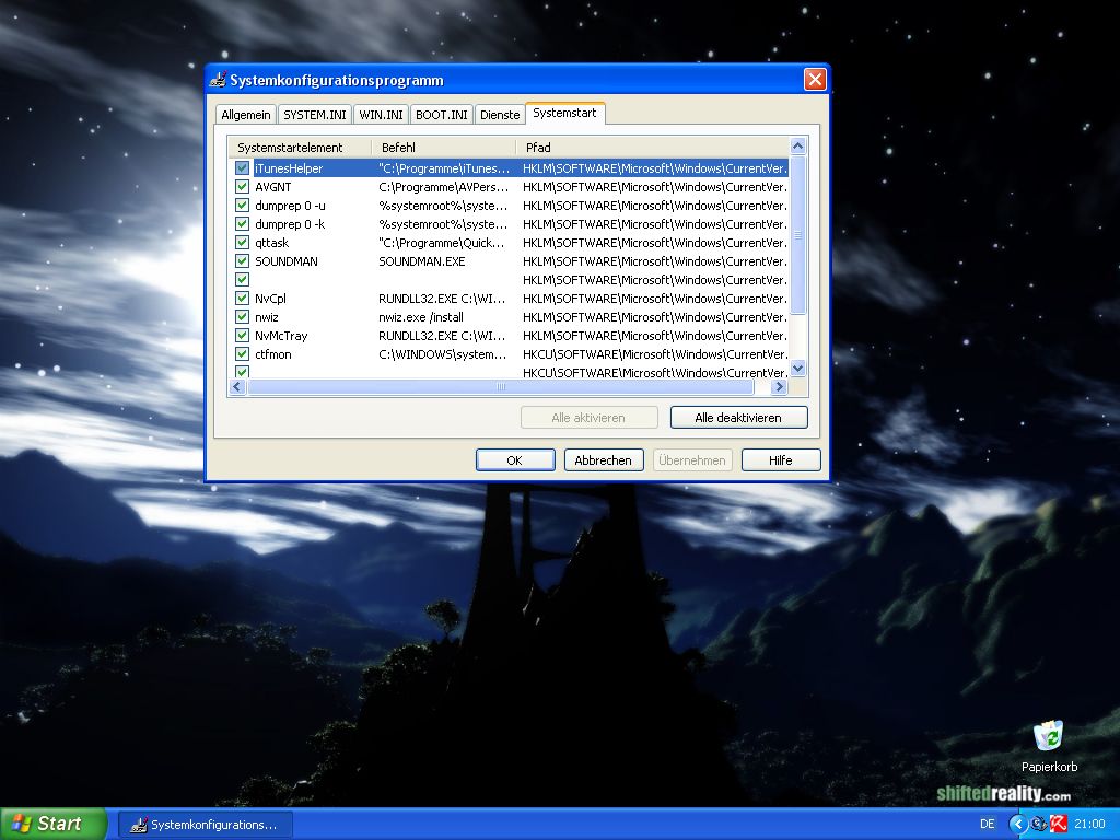

@(c) Kannst du dir das bitte mal angucken, ich glaub da ist doch so mancher Mist drin, der da nichts zu suchen haben sollte...

Hmmm also dieses dumprep kenne ich nicht persönlich, die zwei ohne jegliche Bezeichnung sind auch verdächtig.
> http://www.liutilities.com/products/wintaskspro/processlibrary/dumprep/
Zur Not einfach mal deaktivieren. :D
